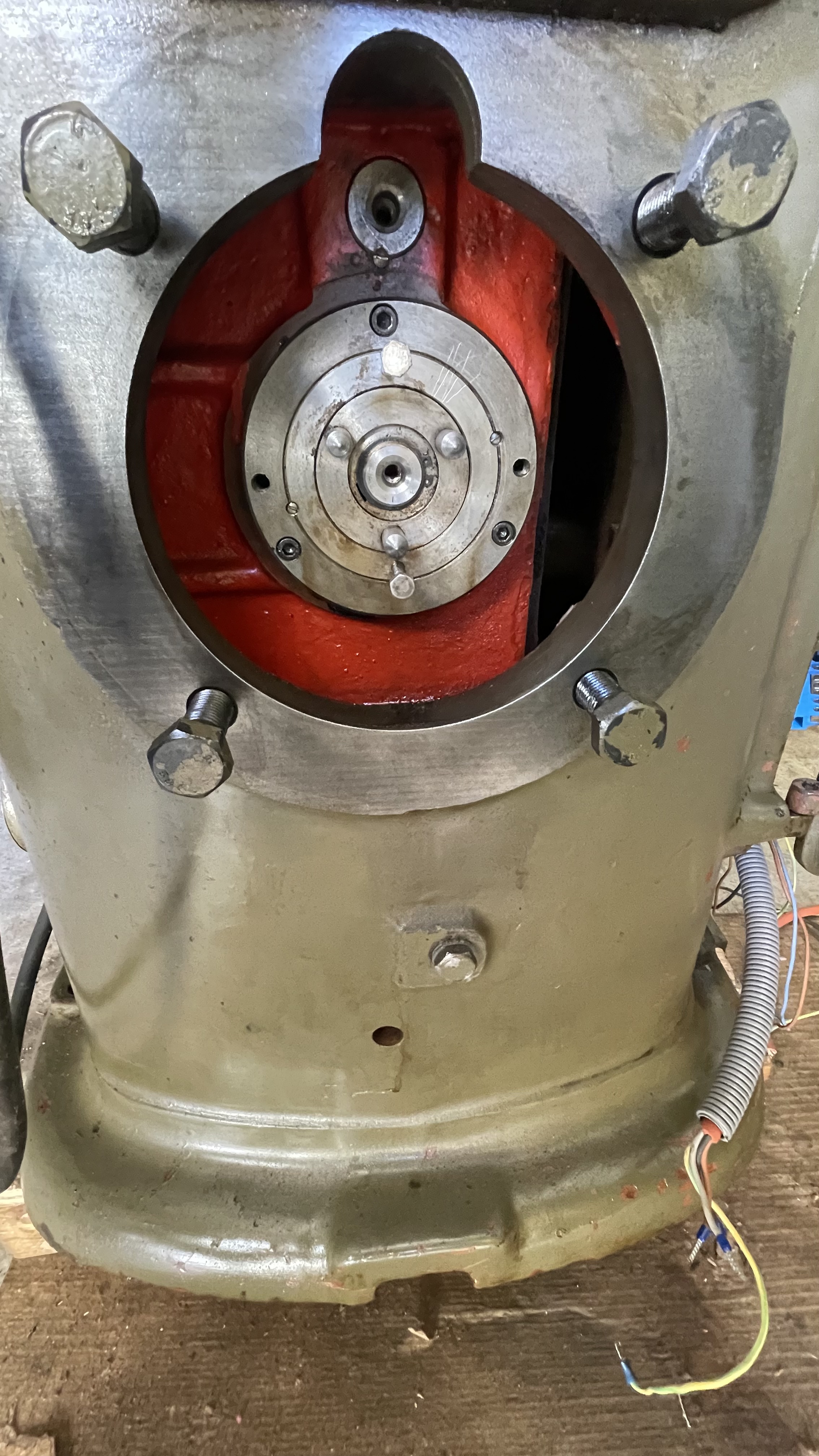

Pekný deň prajem.
Chcem sa opäť opýtať, či má motor na hriadeli nejaké gufero alebo niečo čo by zabraňovalo úniku oleja poprípade ako je to riešené? Nestihol som to rozobrať pred mojím odchodom a chcel by som prípadné gufero objednať, tak aby som to dokončil ďaľší víkend. Ďakujem za pomoc
Dawe
Příspěvky: 3119
7. 4. 2024, 3:34
Je tam jen labyrint.
shaman
Příspěvky: 50
Registrován: 2. 1. 2021, 3:59
7. 4. 2024, 6:34
Ďakujem za odpoveď.
Dawe
Příspěvky: 3119
7. 4. 2024, 6:47
Jestli ti z nortonky tece tudy olej, mas ho tam asi nalito moc. V navodu je tusim uvedeno chybne 15kg, ale vleze se tam jen asi 10litru iso vg10. Das vic, tece to.
shaman
Příspěvky: 50
8. 4. 2024, 3:25
Ďakujem, presne to som riešil.
