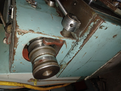

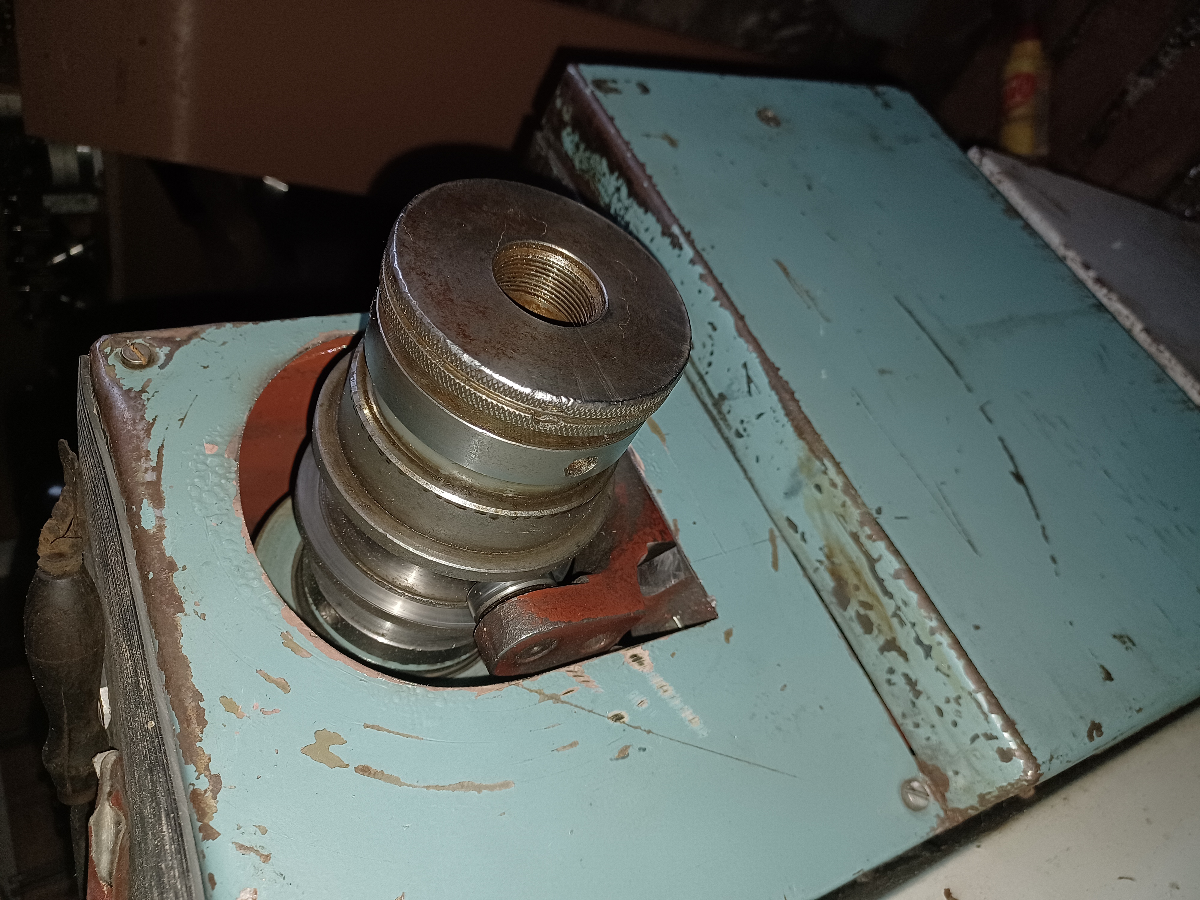

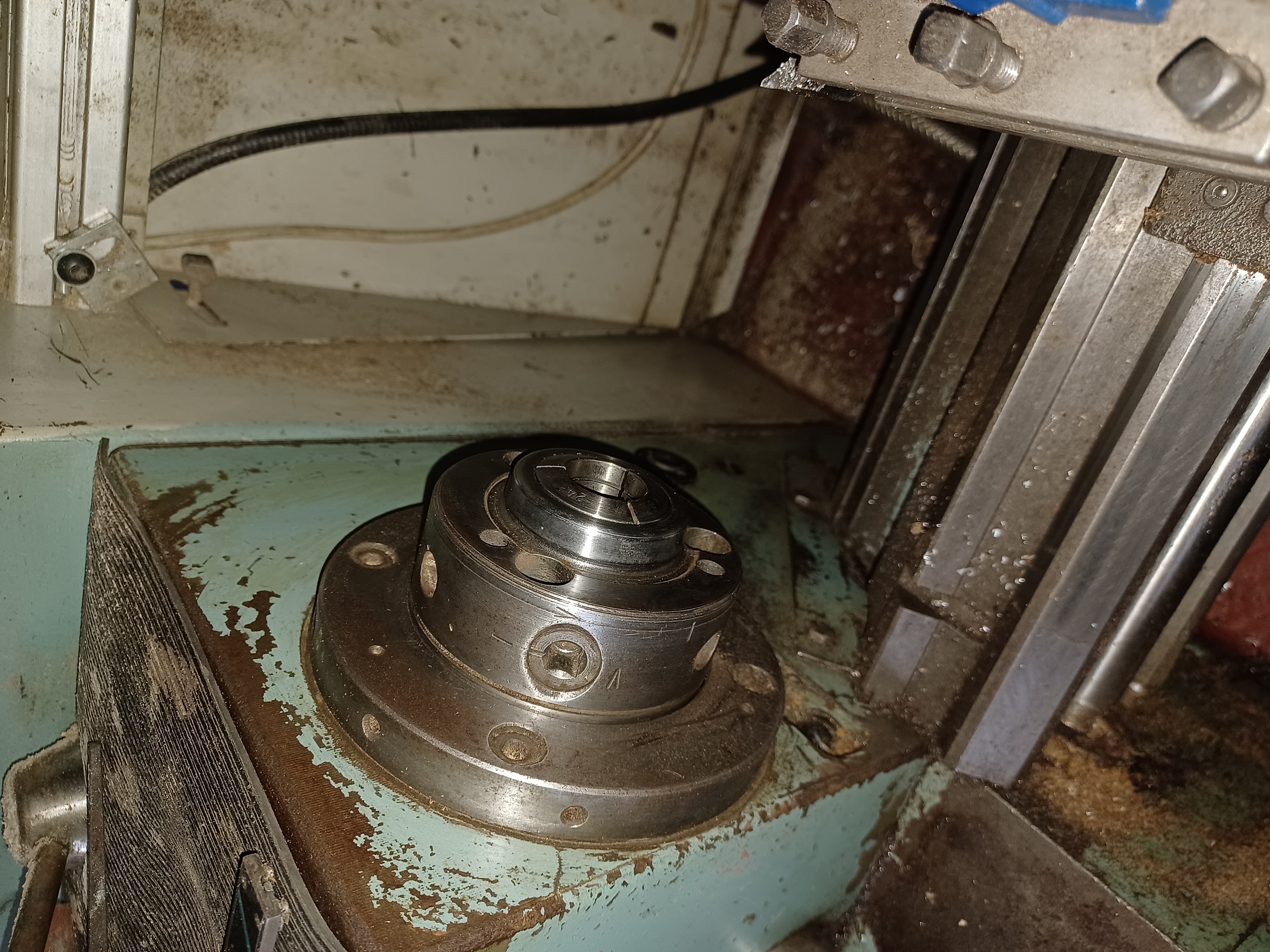

Dneska jsem kanibalizoval RM25 kleštinové upínání a po malé úpravě ho dostala SM16a. Je to supr a navíc to funguje.
Příspěvky: 6360
11. 6. 2023, 9:14
GeeSnake píše: 11. 6. 2023, 8:50 Dneska jsem kanibalizoval RM25 kleštinové upínání a po malé úpravě ho dostala SM16a. Je to supr a navíc to funguje.
Dej nejake fotky pls

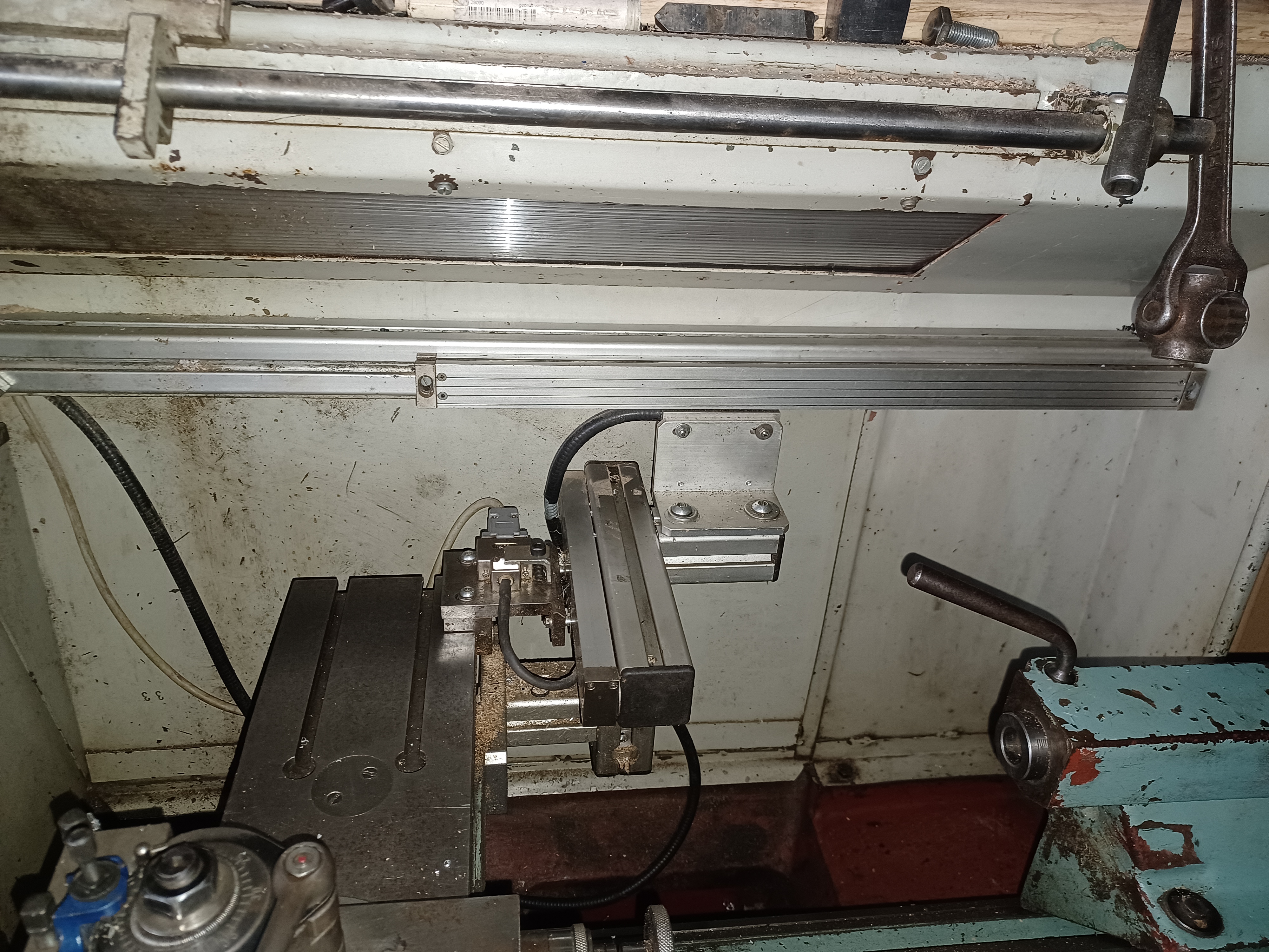

A kdyby někoho zajímalo kde jsou pravitka, tak jsou mimo dráhu koníka i suportů.

A kdyby někoho zajímalo kde jsou pravitka, tak jsou mimo dráhu koníka i suportů.20230612_073607.jpg
Paráda! A já si říkal na co jsou tam ty nálitky, a ono na páku. Na béčku jsem viděl i hydraulický vtahovák kleštin. Kdybys věděl o dalším zkanibalizovatelném, to by se mi líbilo :D
Teda pravítka máš hodně netypicky, ale evidentně funkční :shock:

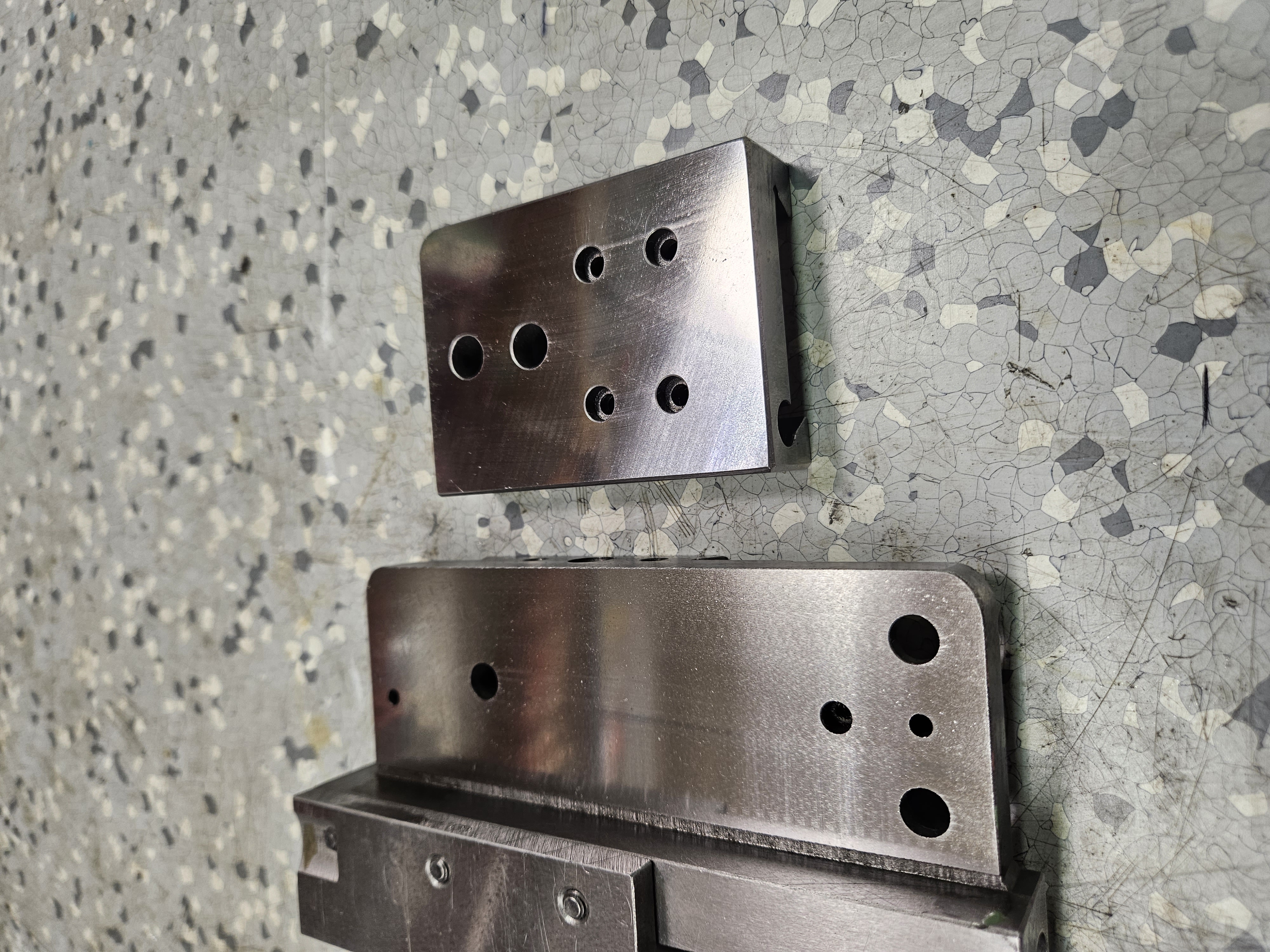

Ahoj kamarádi
po dlouhé době něco malého v dílně, mn-kový nožový suport jen pro design, na velkém snížení o desetinu po broušení lože ( což jsem teda nedělal já ) aby sedla posuvová převodovka :) do osy šroubu. Takže máš Pavle hotovo :mrgreen:

Charon píše: 12. 6. 2023, 5:34 Ahoj kamarádi
Moc ti děkuji Mirku.
