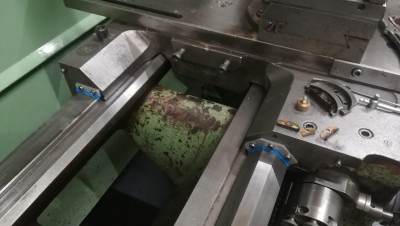

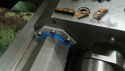

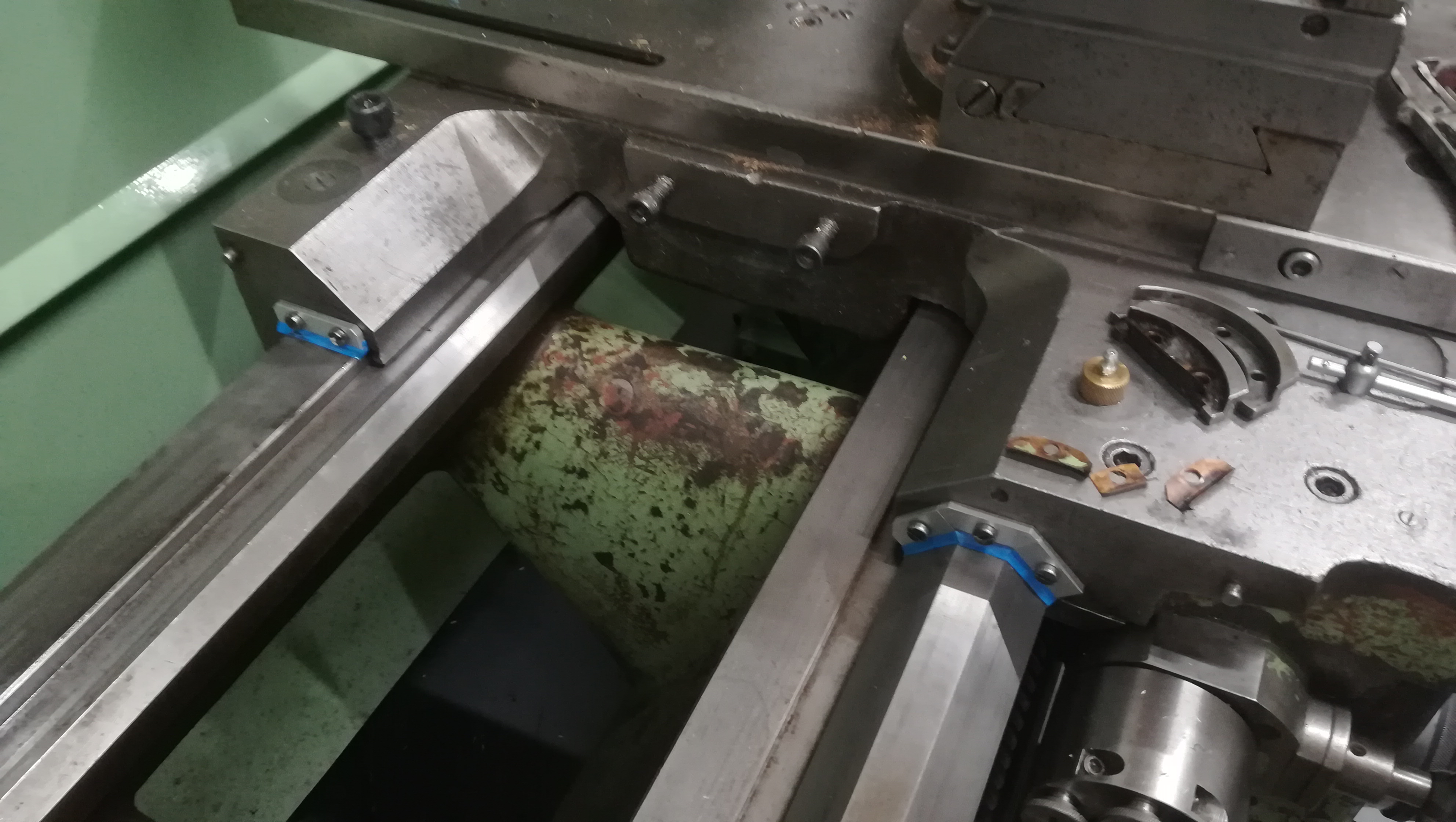

Stará dáma dostala nové stieratka.
Máte s nimi niekto skúsenosť?

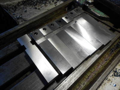

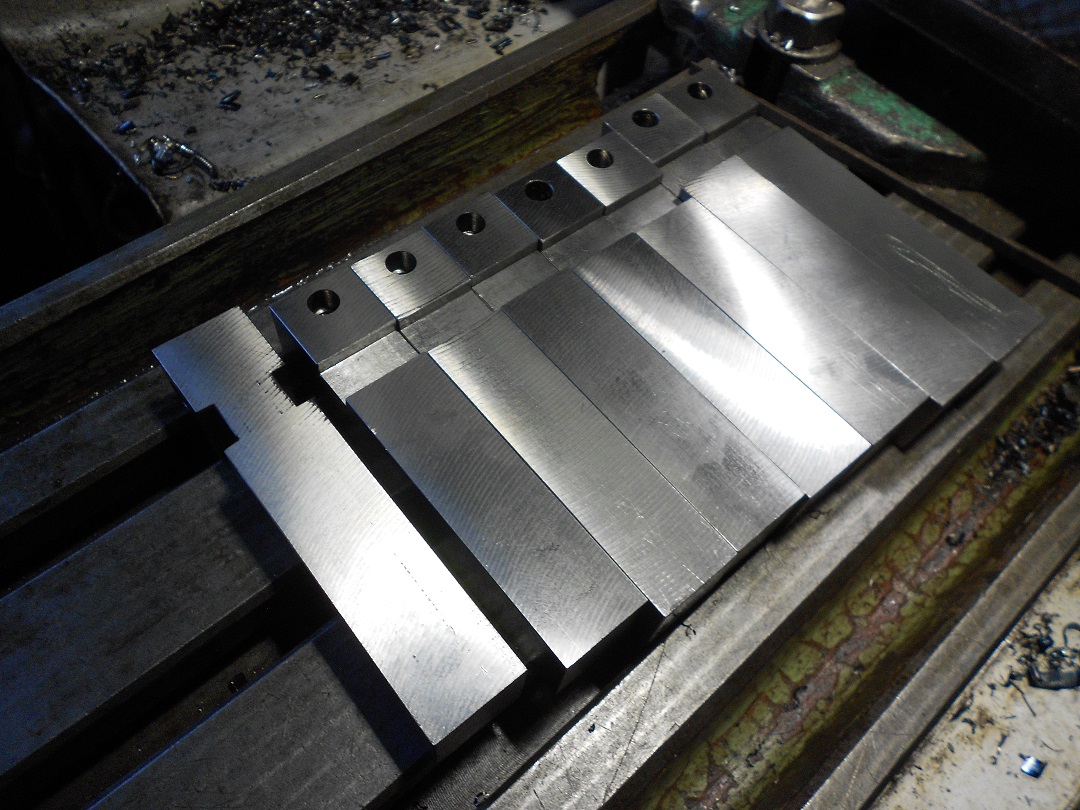

ja som nové vyfrézoval z fosfobronzového plechu podľa vyrovnaných starých s malým prídavkom na opotrebenej ploche. Čo je zač to modré čo si tam namontoval teraz?
Příspěvky: 6548
13. 7. 2023, 2:09
Ahoj
Hlavně to modre se mi zdá že úplně nepřilehá, jinak ja je taky mam z fosforbronzu podle puvodních jako doktor, jen mě stačily nůžky na plech :mrgreen:

Taky by mě zajímalo z čeho to má? Jsem uvažoval o použití obou dvou principů najednou.

Tiež sa mi zdá, že to neprilieha dokonale. To by som radšej vsadil na osvedčený filc s prítlakom. Na SV 18 to občas rozoberiem a skontrolujem. Vždy je čistý na celej prítlačnej ploche.

Charon píše: 13. 7. 2023, 2:09 ... jinak ja je taky mam z fosforbronzu podle puvodních jako doktor, jen mě stačily nůžky na plech :mrgreen:
No pôvodne som ich aj ja chcel vystihnúť, aké nenašiel som tie nožnice na plech :mrgreen:.
Na SU 32 sú tie stieratka skladané z takých malých plieškov, ktoré majú otvory na kolíky. Nechcelo sa mi to merať, tak som tie staré pliešky vyrovnal, oskenoval na obyčajnom skeneri a ich obrys previedol na vektory. Kus fosfobronzového plechu som prilepil na hlinikovú platňu voskom a vyfrézoval. Znie to zložito, ale bolo to hotové za chvíľku.

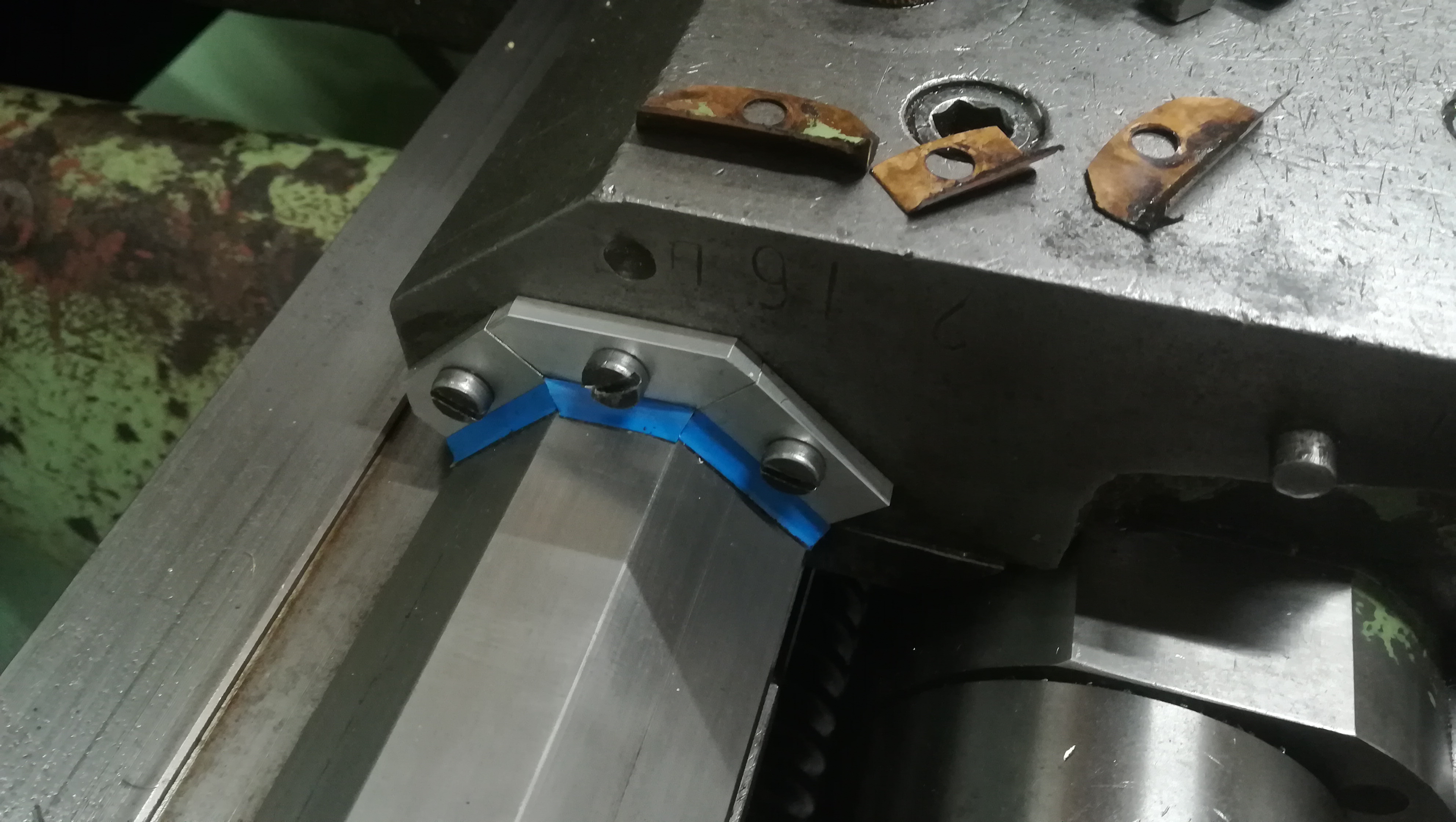

Páni, detail stieratka odfotím zajtra. No je to stieratko od TOS-ákov z Lipníku nad Bečvou. Dávajú ich na generálkované stroje. ( majú dve veľkosti )
Na fotke sa možno zdá, že nepriliehajú dokonale, avšak tmavé miesta sú zotretý olej. A musím priznať že stierajú nad očakávania dobre.
Ešte musím otestovať je ich odolnosť voči teplote odletujúcich špôn :lol:

Jaká síla plechu je na to vhodná?
Příspěvky: 6548
14. 7. 2023, 9:40
Britt píše: 14. 7. 2023, 8:48 Jaká síla plechu je na to vhodná?
Na mem smku to bylo 0,3 mm tuším
Ahoj, dalo by se takovym zpusobem i soustruzit? Nejake tenke prstynky bych si obcas chtel vyrobit. Cim jsi to prosim lepil? Diky moc
