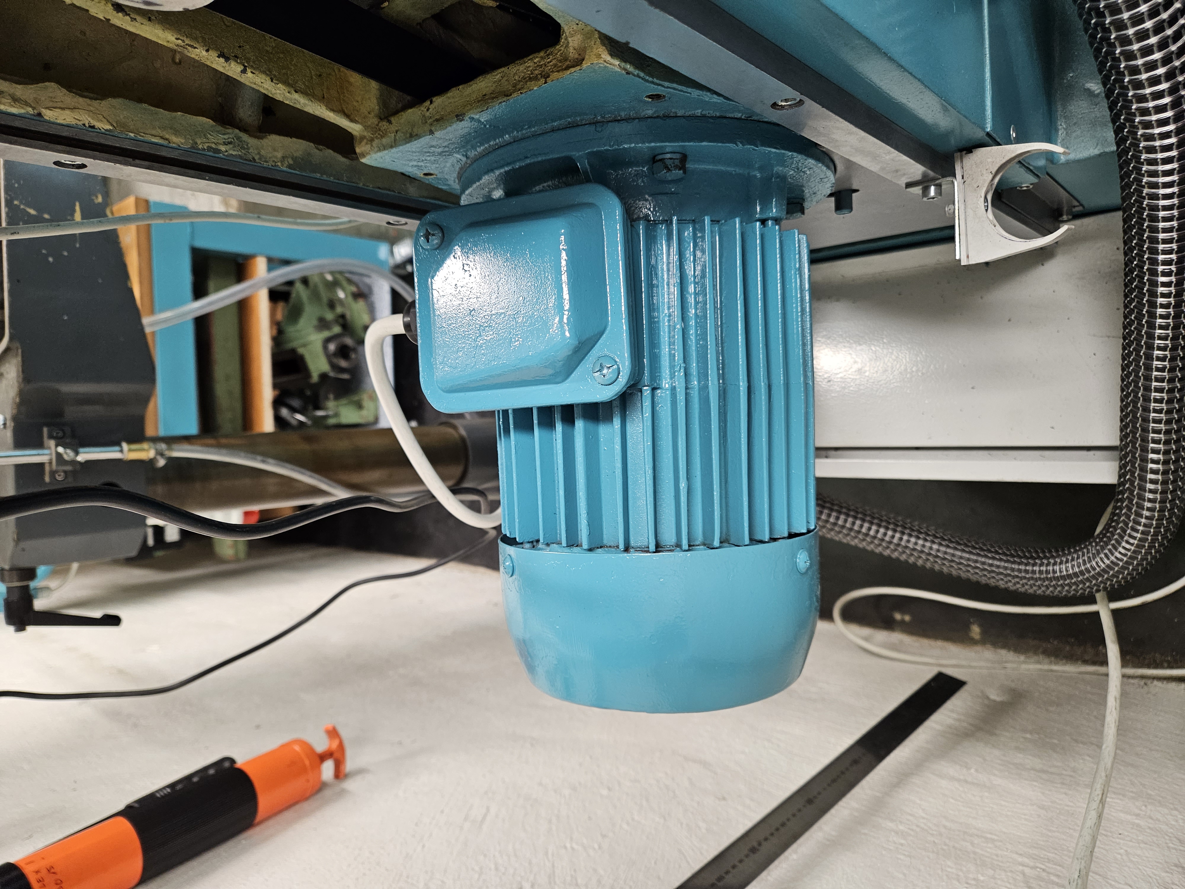

Ahoj kamarádi
tak musím poreferovat, motor do magnetky je převinutý, už je namontovaný a jede :!:
Kdyby to někoho zajímalo, komplet i s novými, bohužel lehce atypickými a tudíž dražšími, ložisky to stálo tři tácy plus dph. Paráda

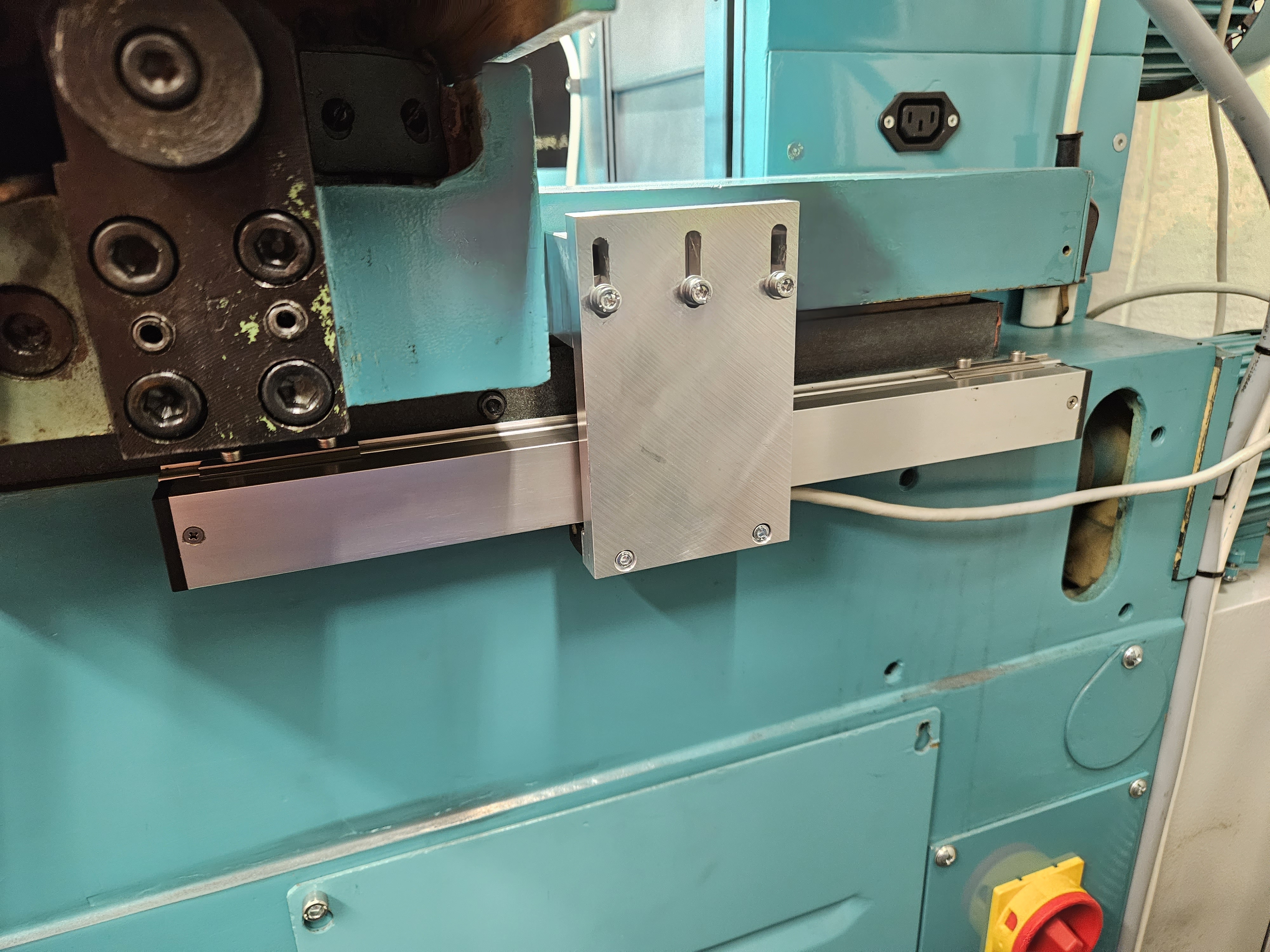

No a zapracoval jsem na DRO, nové hajdňácké pravítko od Honzy, díky, udělal jsem opravdu bytelný držák z dvou kusů aluminia, seřízeno na stovkové hodinky a spároměrky. No a jede to :D
Za mě velká spokojenost, ještě si vytáhnu z rozvaděče napájení a signály pro automatický posuv, který je před dokončením :) a bude hotovo

testone píše: 27. 7. 2023, 8:32 Kde to vinuli?
Ahoj, dělali to v Horních Počernicích, pan Lampír
Jediná vizuální chybka byla, že impregnace trochu stekla zvenku na žebra :lol:

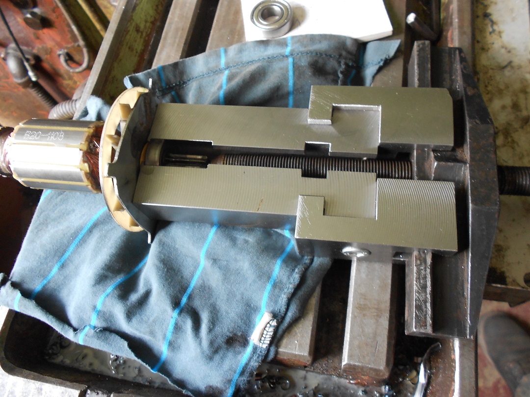

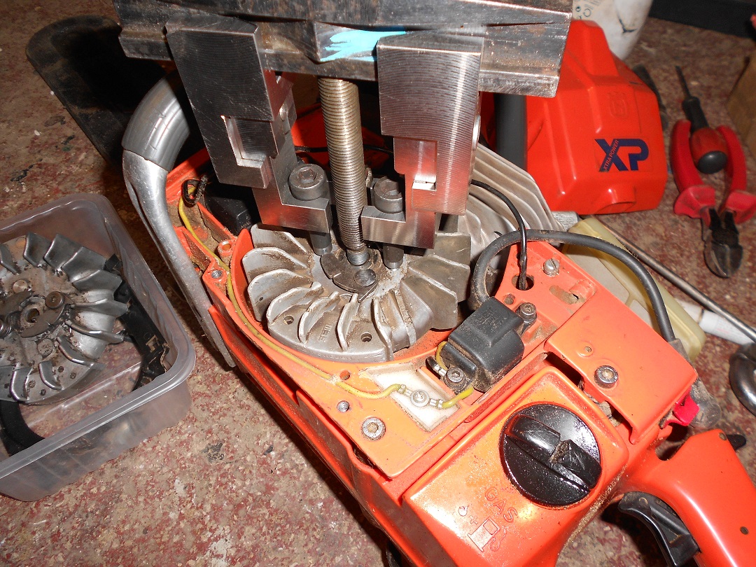

Dorobil som ramená na sťahovák, a hneď aj odskúšal na veciach ktoré na to čakali, celkom spokojnosť :)

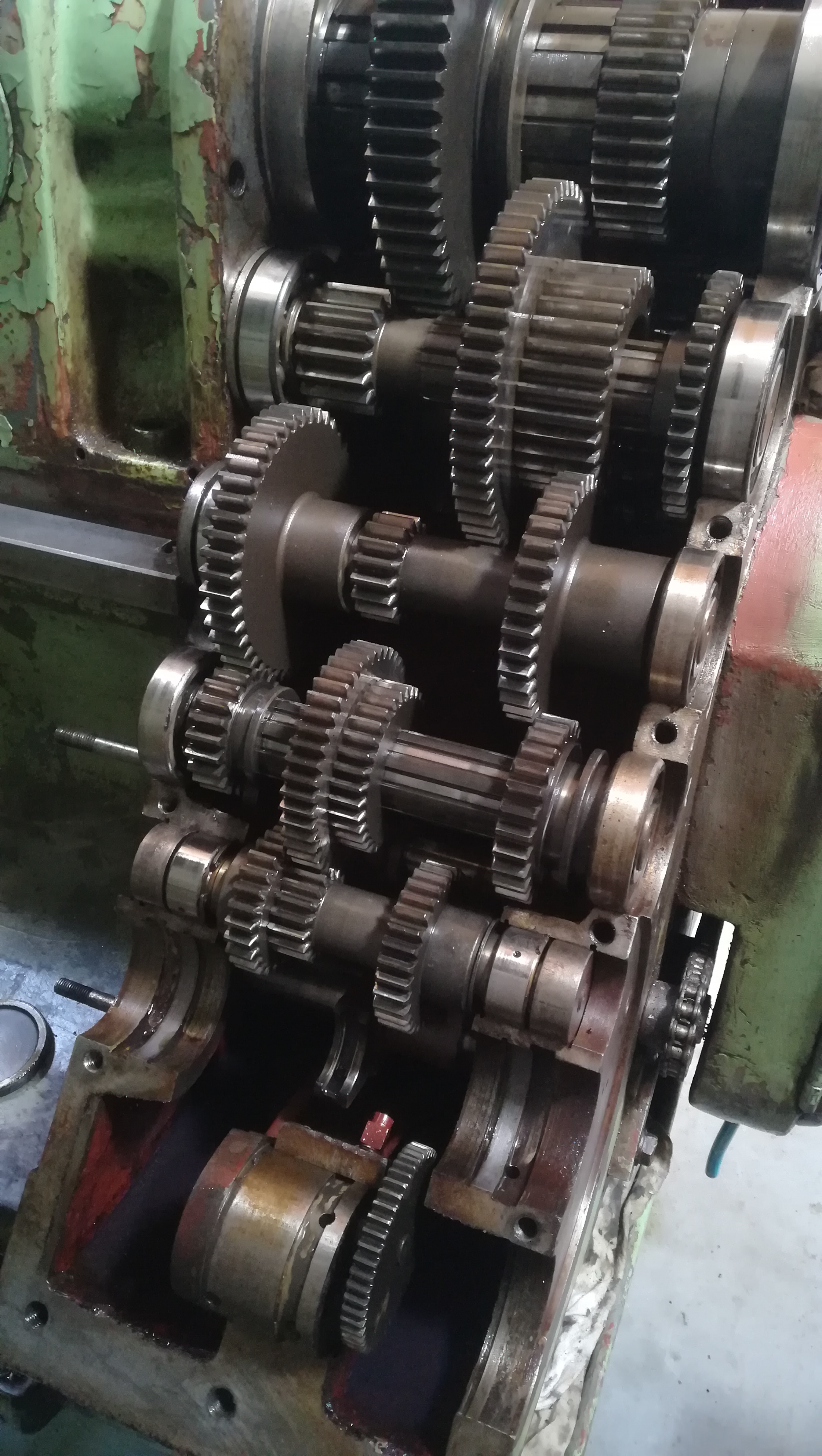

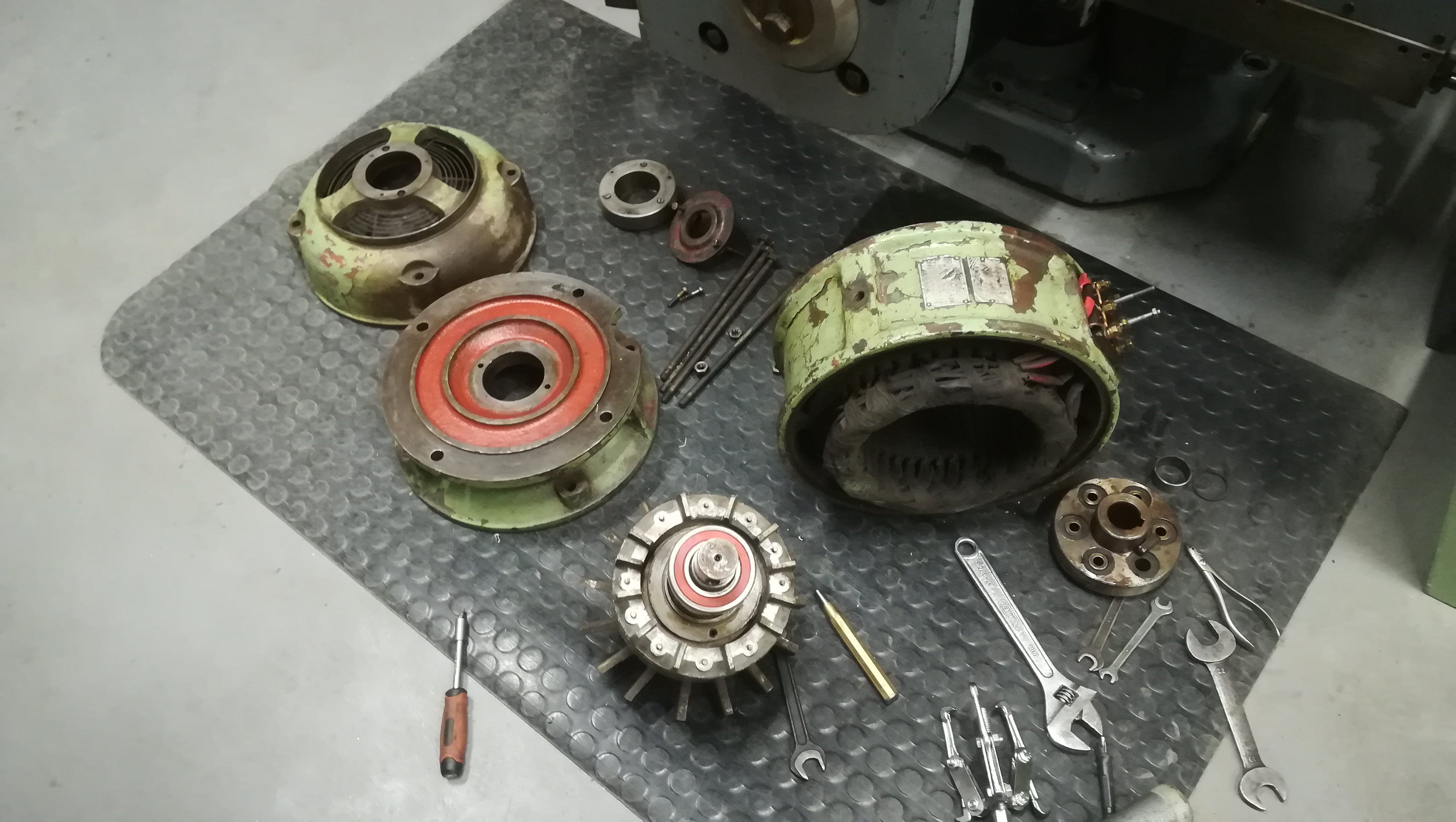

Prebehla výmena ložísk v SU50 vrátane novej čapovej spojky od hlavného elektromotoru. Sľuboval som si tichší chod, navyše keď som vytiahol staré ložiská v chabej kondícii, no rovné zuby sú rovné zuby.
