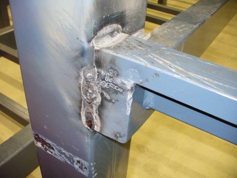

Možná mi někdo poradí.
Jakpak se dá vykouzlit TOTO:
Má to být profesionálně svařená konstrukce pro jeřábovou dráhu. Akorát zatím nikdo nepřišel na to jak a kdo byl toto schopen během víkendu vykouzlit.
I všichni hobíci a nesvářeči nevěřícně kroutí hlavami. No už nastupuje opravná četa, ale ..... věřili byste tomu že si někdo myslel že to projde?

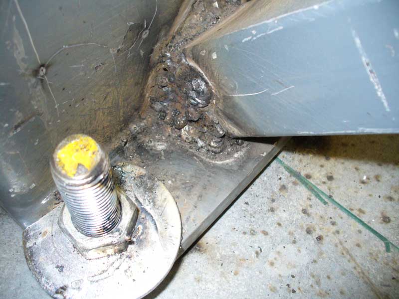

tohle by snad ani ožralej svářeč nedokázal (vím, co říkám... :D ). To je odbrousit do jádra a znovu svařit... IMHO tam bude halda strusky uvnitř.

Svářením se živím a za tohle by dotyčný zasloužil dostat přez usta tohle se nedá tolerovat a už vubec ne jako dozorovaný svarový spoj na jeřábové dráze ( tohle bych netoleroval ani na plotě).Evidentně si byl líný obrousit místo buducího svaru a okolí což je pro kvalitní a dobře proveditelný svar základní předpoklad(i v tom koutě se to dá při troše snahy očistit). Tohle neí dobré ani jako špatný vtip.
Asi by koukal kdyby tu opravu dostal k uhradě!!

exot007 píše:Svářením se živím a za tohle by dotyčný zasloužil dostat přez usta .....
zlámat obě pazoury, ne jen "dostat přez usta". A pěkně k úhradě zámečníka a jiného svářeče, kterej to udělá pořádně...

Zda to dotičný opravdu zaplatí nevím, ale firma která to má za trikem to asi nebude chtít dát ze svého.
Pochybuji že ztráta asi týdne ve dvou lidech po 12h - což je odhadovaná doba opravy - bude majitel zaměstnanci tolerovat. Bohužel pokud to byl nějaký živnostník co se jen oháněl svářečákem půjde bez peněz o dům dál.

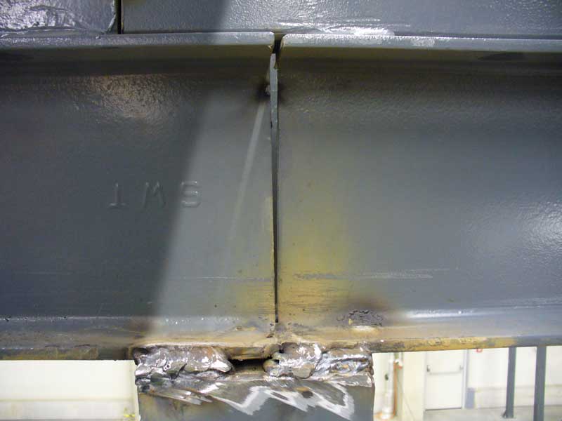

pokud je to jeden svár, tak co na tom budou 12 hodin dělat? Jestli je to takhle na celym jeřábu, tak potěš koště

Ono tohle opravovat je horší jak vařit vše nové jen to vybrušování je opruz.Krom toho se muže někdy stát že vyvařováním vybroušeného dojde k většímu pnutí a deformacím a pak začíná mnohdy radost s rovnáním a opravováním.

Jo jo, jsou takto slepeny celé koleje v délce 4 x 48m + zavětrování a nějaké další drobnosti. Odhad cca 30 hlavních spojů na I profilu 220mm
Alespoň že to usazoval někdo kdo trochu myslel takže se to nemusí celé rozřezat. Krom jednoho místa (naštestí nedůležitého) to výškově sedí +/- 4mm. Na to že to dělali jen na provázek bez laseru to ujde.
Alespoň že dotyčný nestihl zalepit vše takže se nemusí brousit do dalších vánoc.

Kdokoliv soudný by po jednom takovém sváru makal třeba do půlnoci aby ho odbrousil a znovu zavařil správně protože taková ostuda je nafurt. Budu sondovat u vedoucího co za tím vězí.
