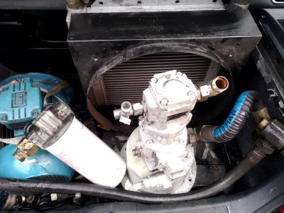

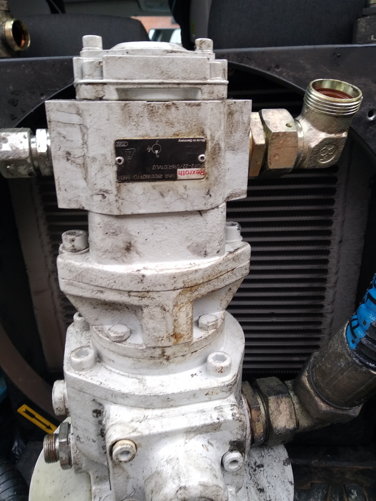

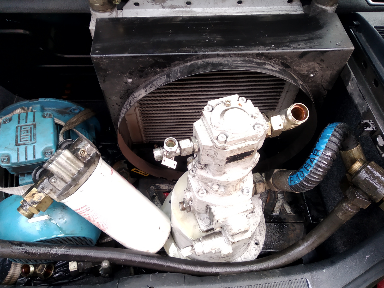

pekná zostava. z čoho to je?
to čerpadlo je nejaké moc kockaté. to je lamelové?
Příspěvky: 2640
20. 12. 2023, 6:22
Ani nevím :D
Překopávám brusku na Sinumerik 840D.
To dole je lamelový PV7-17 - https://www.kanflu.com/assets/PDFs/pv7- ... E10515.pdf
nahoře zubačka: https://vivoil.com.ua/upload/pdf/PGF.pdf
Muselo to asi vydávat zajímavý zvuky - ve spojce mezi čerpadlem a motorem byl trochu rozpadlej ten pružnej element :D. Ale ta ocelová část není potlučená, tak v poho. Na původní hydraulice jsou dva motory - jeden taky s lamelovým čerpadlem na pohyb stolu, druhý žene olej přes chladič.. Teď bude jeden. Tu hydrauliku chci udělat tak, aby to lamelový pohybovalo stolem, to druhý bude zase pro chladič (tak aby to drželo teplotu - bude tam čidlo). Jen na jednom motoru. Nechám z té původní hydro jednotky jen tu kostku (rozvaděč) a půjde na to proporcionál ze vstřikolisu. Aby to šlo ovládat nějak inteligentně.

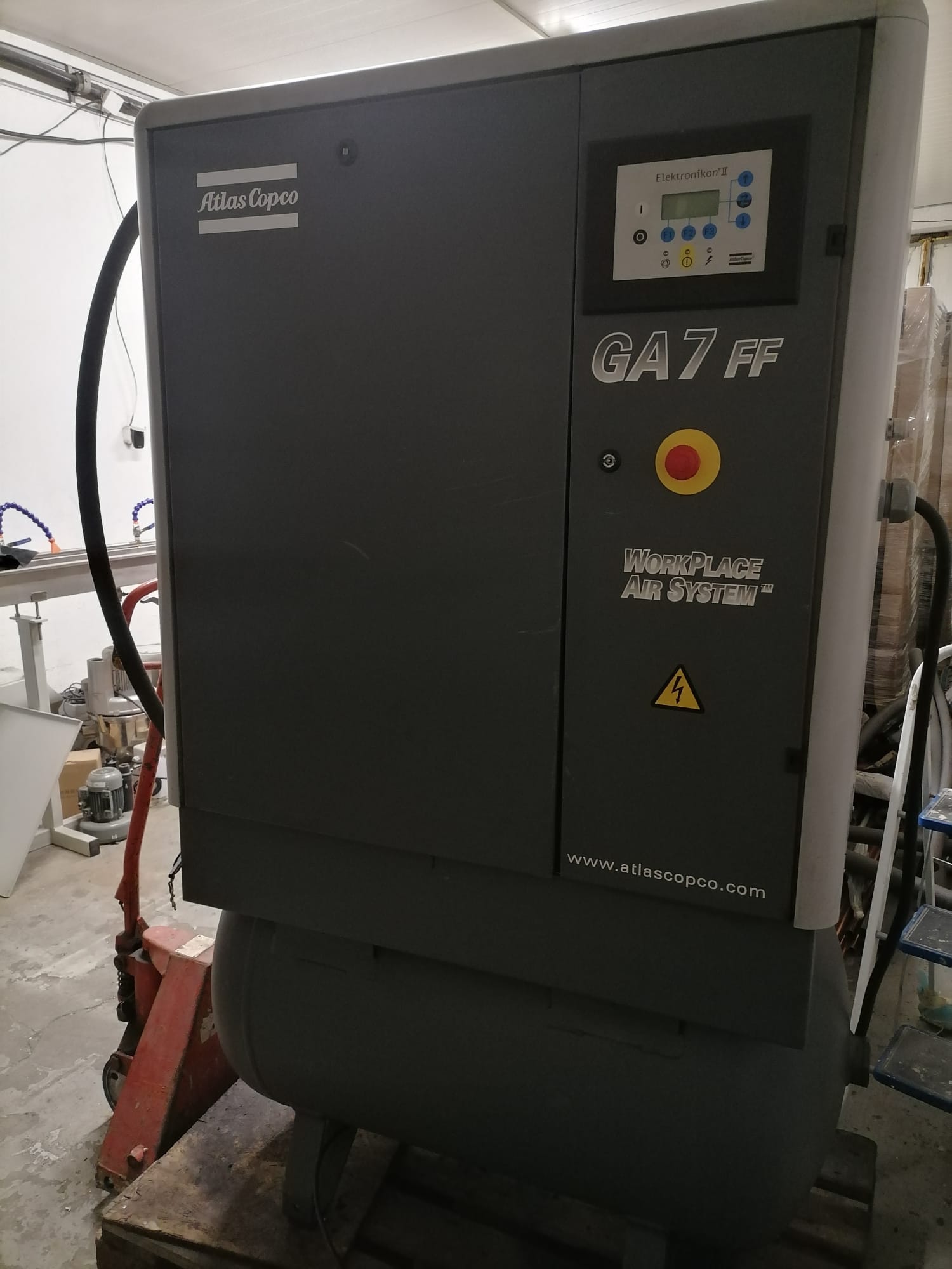

Píšu Ježiškovi ,,přeji si nějakej pěknej velkej atlas " no a on to zase pomotal :lol: a přitáh Atlas Copco.

Krásnej kompresor👍
