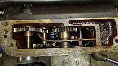

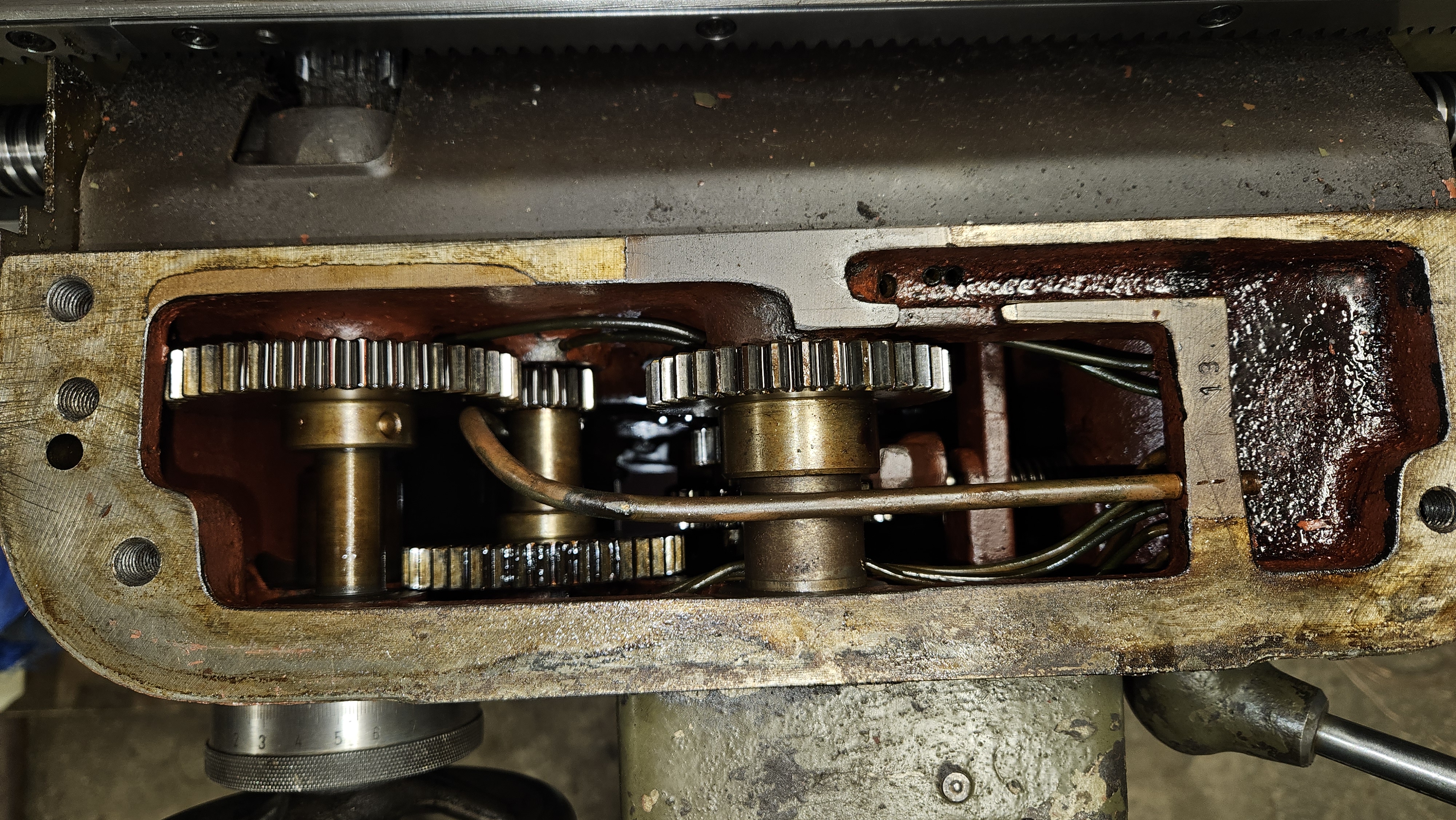

Chápu to dobře že ty dvě ozub. Kola nad motorem slouží pro pohon rychlostní skříně a ty ještě nad tým slouží pro závitování?

S28 má u el. motoru dvě ozubené kola, které určují celkový rozsah otáček vřetene, stroj se dodával ve třech rychlostních rozsazích.
Ty co se vyměňují "pro závitování" zároveň pohání strojní posuv.
Je to dobře popsáno v manuálu stroje.

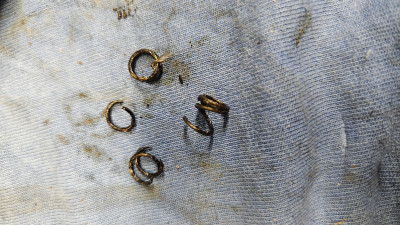

mam problem na mojom s28. preliezol som cele forum a nenasiel som odpoved a preto som sa po rokoch zaregistroval a skusam sa opytat mudrejsich, kedze po rokoch pouzivania Bernarda som sa rozhodol kupit zebraka...
.. nemaze mi cerpadlo na suporte. rozobral som to ale jasne ze tam nebol olej tak som dolial, precistil trubku a nic. iba to dolu chochli ale do trubky netlaci. chcem to rozobrat ale sa mi nedari a bojim sa aby som nieco nepikazil. rozoberal to uz niekto odspodu ? .. a co secko vycistit ?

medzicasom sa mi to podarilo rozobrat. jasne ze secko zapecene a pod. a rozpadnuta pruzinka. neviete niekto aka tam ma ist ? dlzka a tuhost ?
dikes

Prumer vinuti a tloustku dratu odmer z tech zbytku. Delka cca 25-30mm?

dikes
...drot ma 0.8mm.. z pruzinky ostalo len toto... a zevraj tam ma byt aj gulicka. ale ja som tam nemal ziadnu...

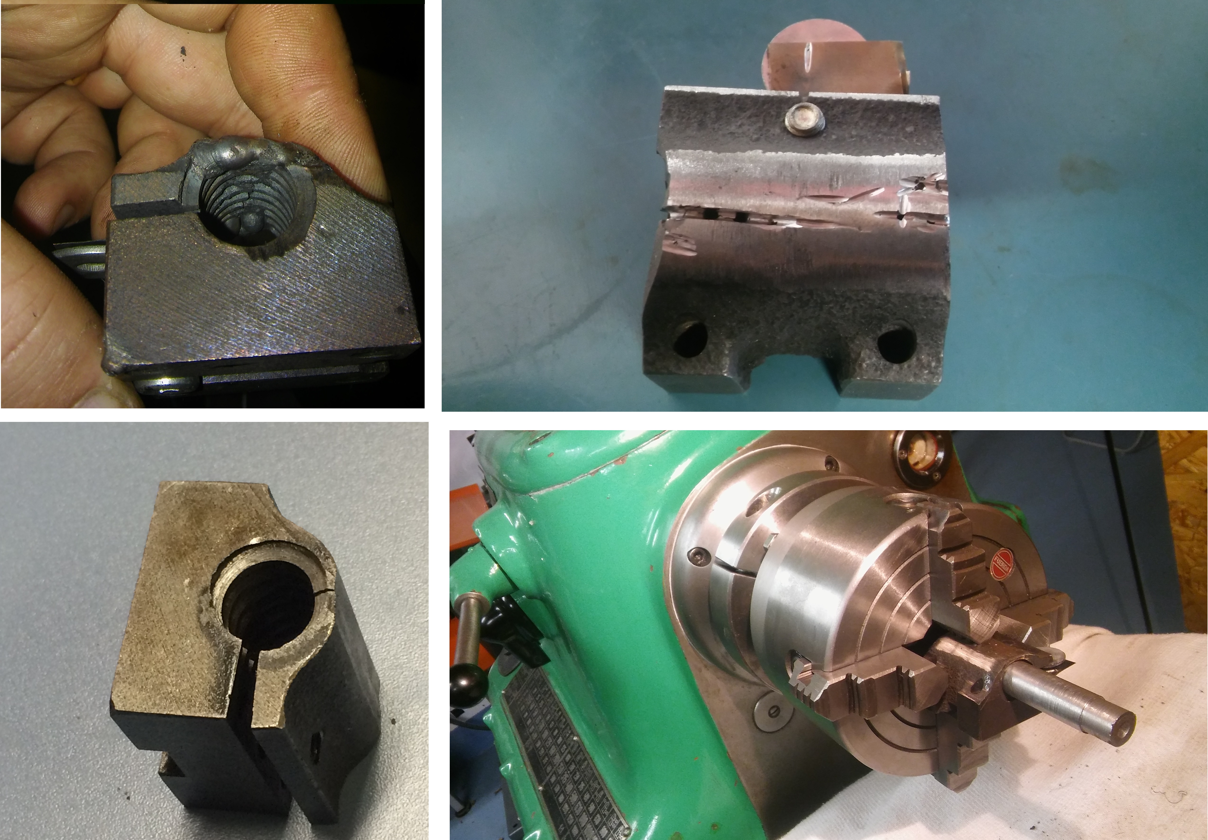

chlapi.
mam dalsi problem. mam prasknutu maticu priecneho posunu. a robi to okrem ineho aj velku volu. da sa to vobec este kupit ? alebo ju musim dat vyrobit ? z S32 ze nepasuje lebo je hrubsia...

janura> Klasika. Nekdo to asi pretahl. Matici muzes opravit, svarit a projet nozem, taky jsem to tak provizorne mel nejaky cas.
Samotnou novou matici na opotrebovany sroub nedavej, to si nepomuzes.
Cely komplet sroub s hranatou matici z S32 se po drobne uprave vejde, mam ho tam taky.

Provizorni oprava praskle litinove matice. Melce TIGem za studena a protazeni pretoku nozem.
Kdybych to ale delal dnes, radeji si na dobry sroub udelam vlozku ze Zedexu neblo Igliduru.

Kovoobrabec.cz vyrábí a prodává náhradní díly v dobré kvalitě. Nový příčný šroub i matici prodává na eshopu za necelých 5 tisíc. Což je sice dost, ale je to přesné a kvalitní.

Presne som rozmyslal nad tymito dvomi moznostami. Docasne zvarit staru alebo kupit za 5tis czk novu. pisal som do tej firmy a samotnu maticu poslu len ako polotovar bez zavitu , co dava zo strojarenskeho hladiska logiku ze su licovane...
TIG nemam. mam MIG alebo elektrodu a preto ma zaujimalo ci to uz niekto doma zvaral a ci to vobec drzalo /cize malo vyznam zvarat/..
..skusim to zavarit a ak to nebude drzat.. holt smola ... budem sa musiet zas bachnut po vrecku ...

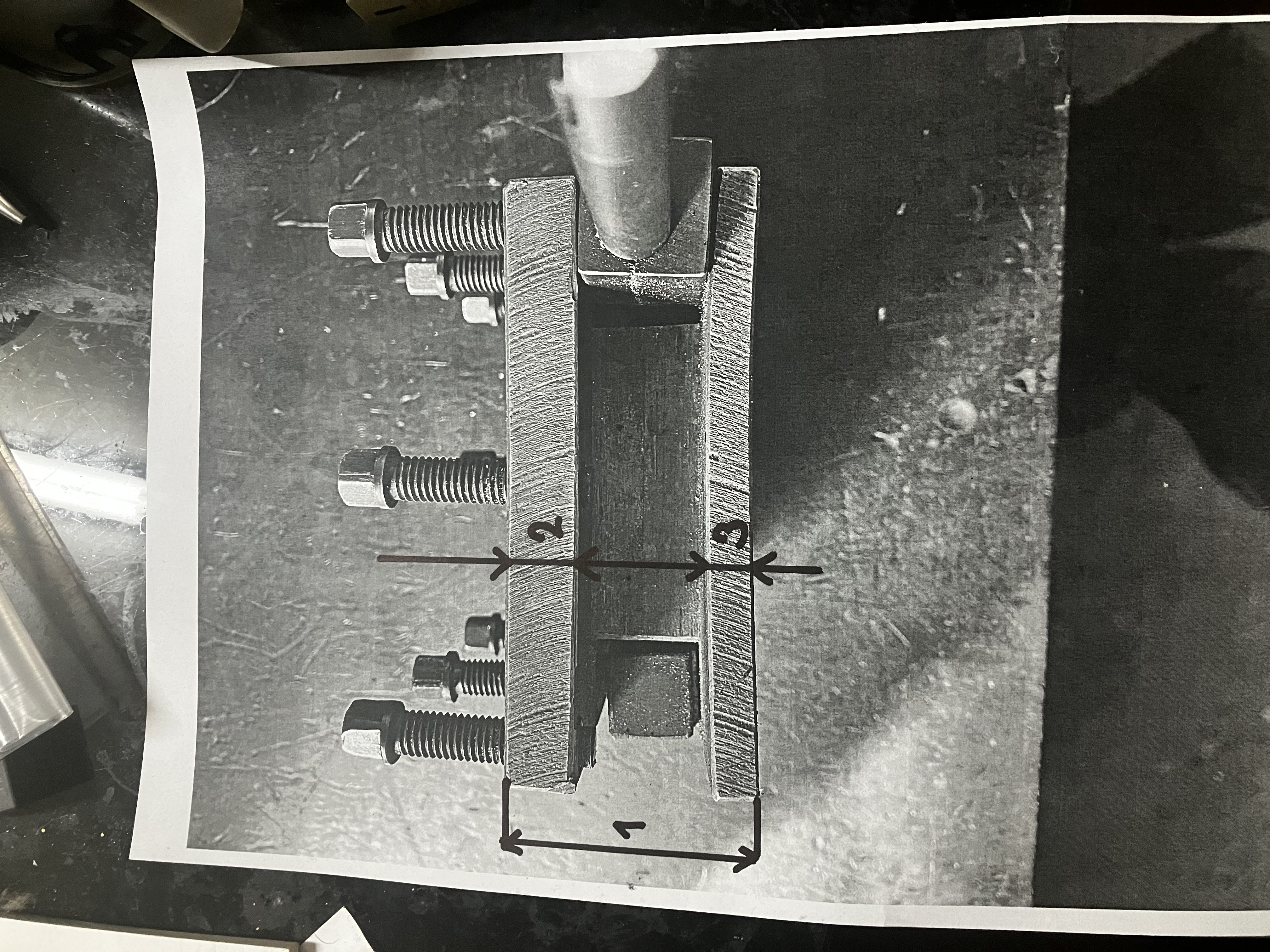

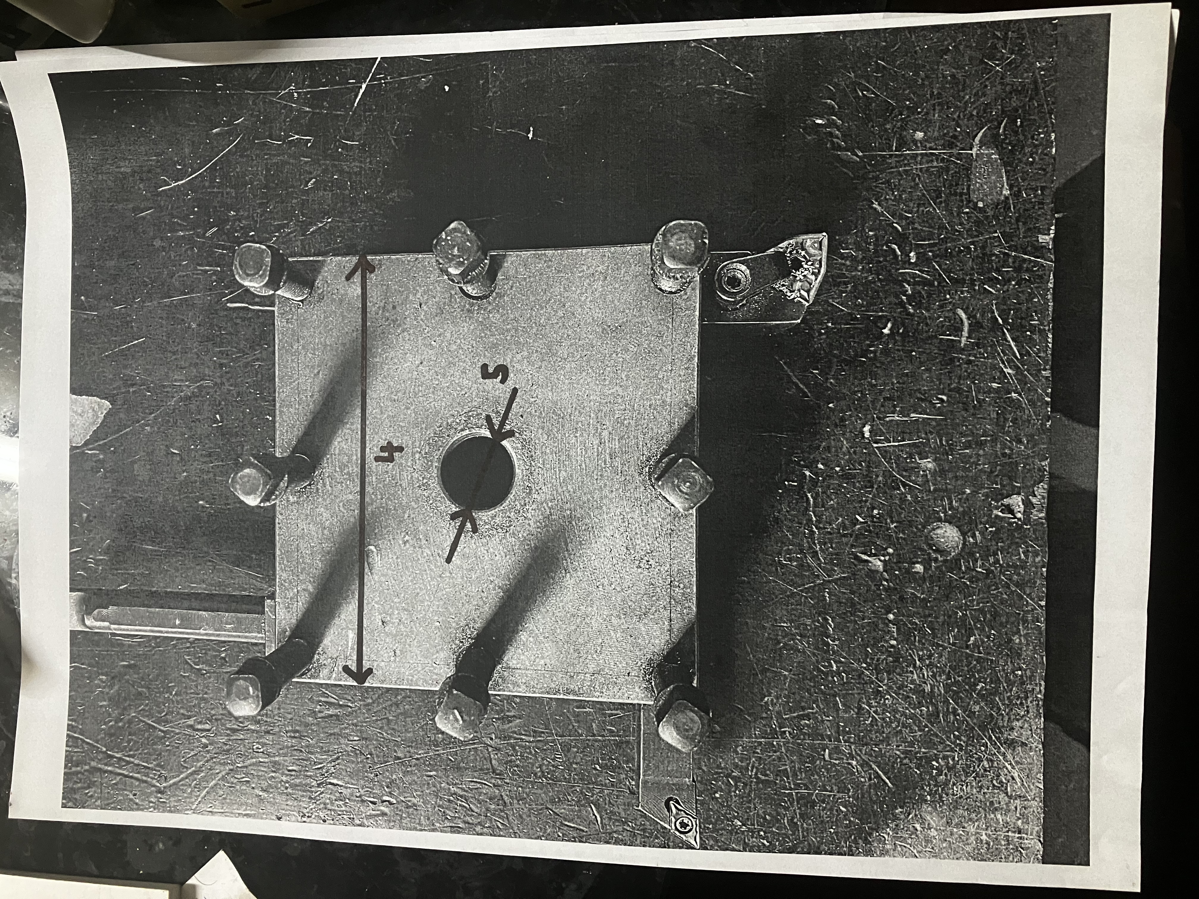

Ahoj, byl by tu někdo ochotny mi změřit nožovou hlavu z S28 nebo S32 podle obrazku a napsat míry podle číselného označení? Dekuji moc Zdeněk
