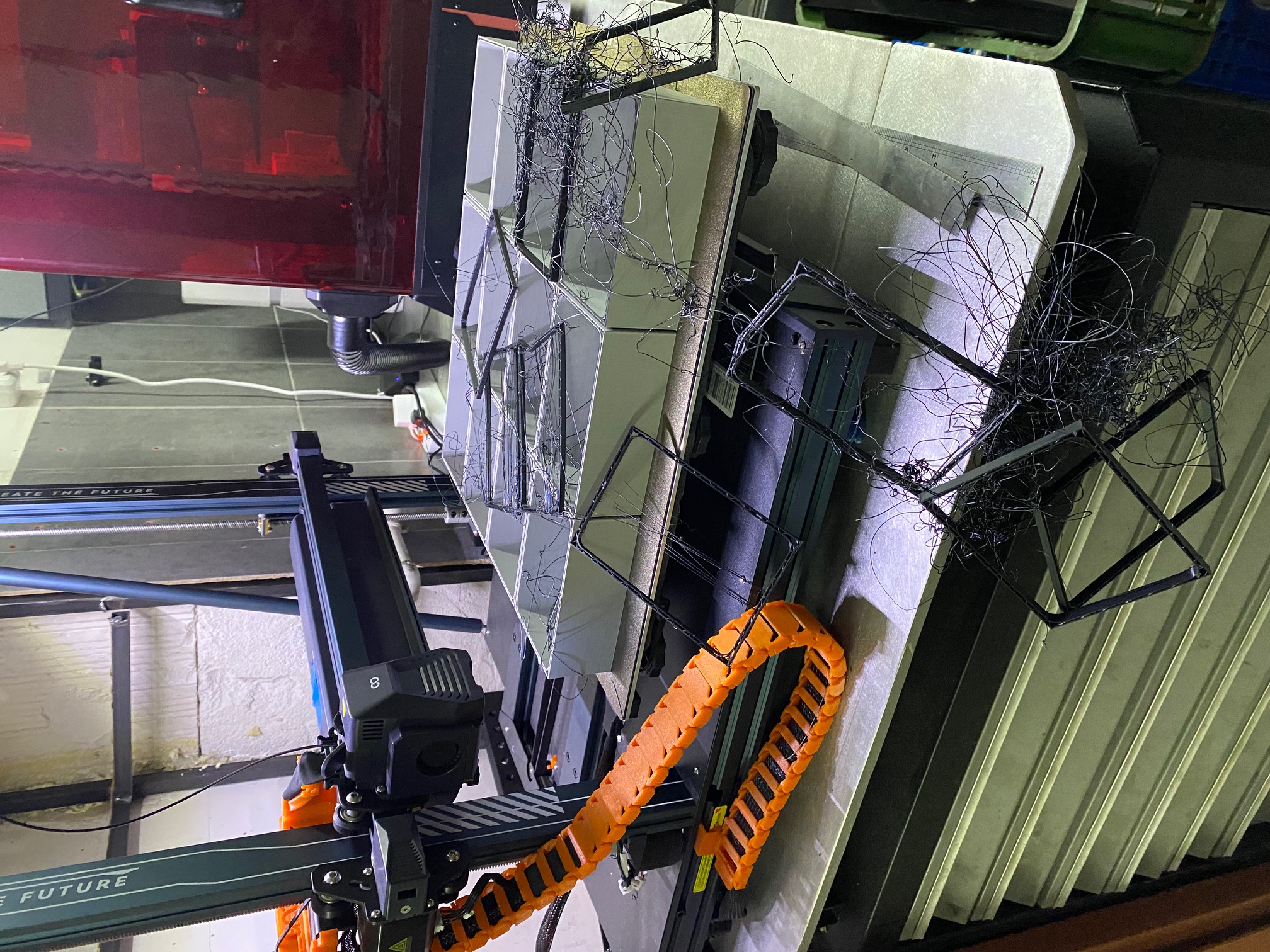

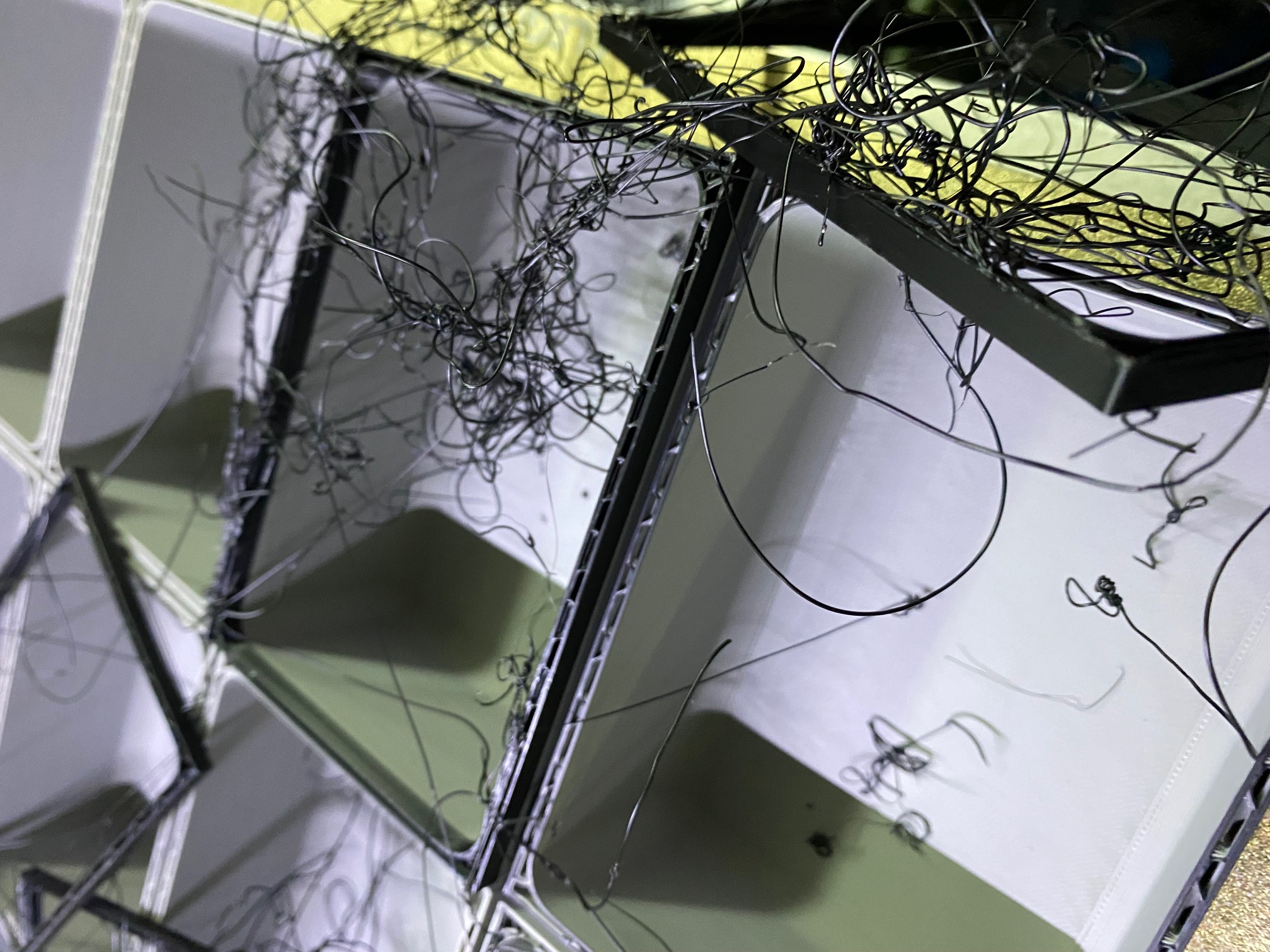

Nikdy netiskněte 16ti hodinovej tisk tak aby byla výměna matroše ve tři ráno
Při plném vědomí sem na tisk PLA s grácii nasadil černé PETG a šel pokračovat ve spánku :lol:

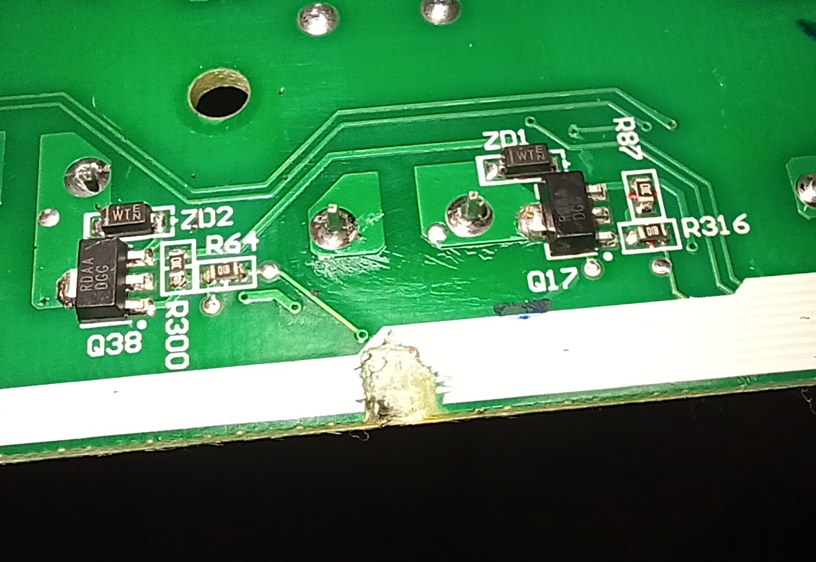

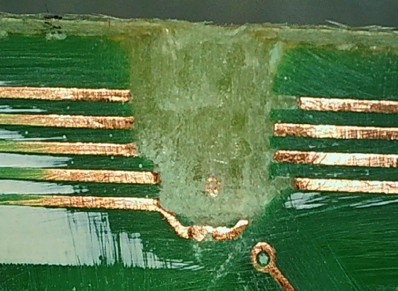

Chtěl jsem vylepšit nový solární měnič a při vrtání jsem trošku líznul desku :roll:
Příspěvky: 5262
9. 2. 2025, 9:05
Sousedovi když ho přivrtávali, tak mu provrtali ve zdi teplou vodu..
Příspěvky: 3816
9. 2. 2025, 9:27
picom píše: 9. 2. 2025, 8:58 Chtěl jsem vylepšit nový solární měnič a při vrtání jsem trošku líznul desku :roll:
To je fakt pech. Ale na pobavenie treba povedať, že ten tvoj avatar ti k tomu čo sa stalo sedí dokonale 😂.
picom
Příspěvky: 2351
9. 2. 2025, 9:38
Hodil by se mi operační robot, ale nakonec se to povedlo propojit 0,25 drátkem. Fotku jsem zapomněl udělat.

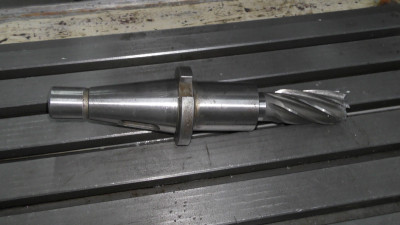

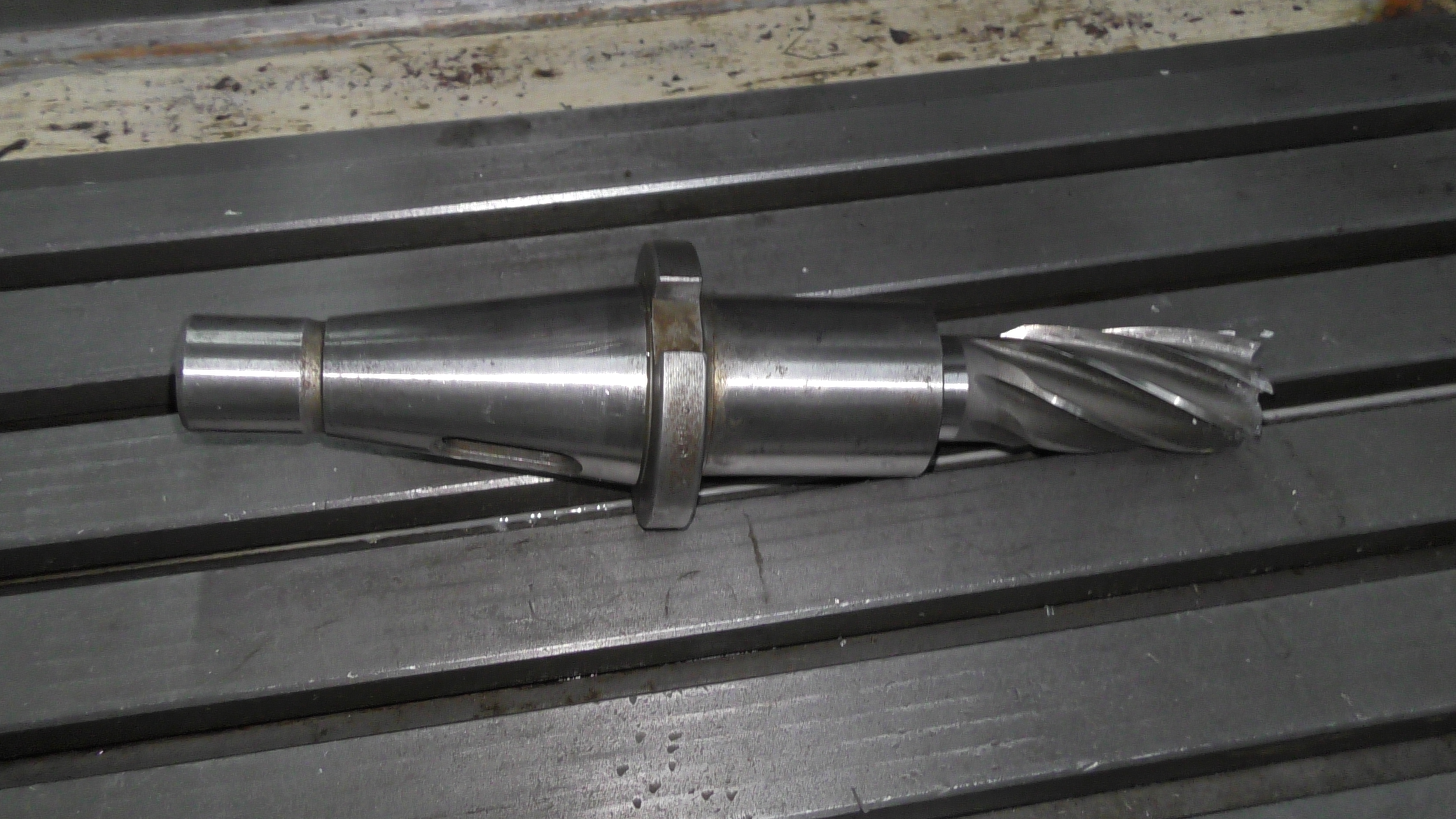

Z frézy MK3 a redukce ISO40-MK3 vzniknula fréza s kuželem ISO40. Při vyjímání nástroje jsem si popletl směr nahoru/dolů a frézu jsem do redukce trochu zatlačil stolem. No - nikdo to již nevyndá. Ta redukce byla na vrtáky a fréza s M12 vnitřním závitem. Takže shora tam dostanu jen kolík o průměru 8 mm. Ten při vytloukání spolehlivě ohnu. Takže mám ze dvou dílů jeden.
Příspěvky: 5262
15. 2. 2025, 11:34
Nahřej to a klepni s tím :wink:
miv
Příspěvky: 1437
16. 2. 2025, 1:26
DwPetr píše: 15. 2. 2025, 11:34 Nahřej to a klepni s tím :wink:
Nahřál jsem a zkusil to vytlouct a ho... .
Už jsem se s tím smířil.
Příspěvky: 6515
16. 2. 2025, 5:44
miv píše: 16. 2. 2025, 1:26
Lepsi sroub, penetracni sajrajt, teplo, hydraulickej lis, povolí to
jenicek
Příspěvky: 1913
Bydliště: Vedle Trautenberka
16. 2. 2025, 7:21
Dlouhej ocelák imbus šroub, vypodložit redukci za lem a jedna dobře mířená palicí a musí to povolit. Předtím bych možná udělal cyklus nahřátí a ochlazení, což taky pomůže.
Zbýňa
Příspěvky: 2192
Registrován: 3. 9. 2010, 8:45
Bydliště: Čelákovice
16. 2. 2025, 8:23
Když už jsi rval frézu do vrtací redukce, což se obecně nedělá, časem poznáš proč, tak do prostředka frézy strč ten kolík krátkej, je tak aby trochu čuměl do oválu pro klín a pak to vyrazíš tím klínem přes ovál. Možná pomršíš trochu závit ve fréze, tak ho pak projedeš závitníkem a nebo se s ní rozloučíš. Třískání v ose nástroje nebývá účinné.
Příspěvky: 2710
16. 2. 2025, 9:35
Zbýňa píše: 16. 2. 2025, 8:23 Když už jsi rval frézu do vrtací redukce, což se obecně nedělá, časem poznáš proč, tak do prostředka frézy strč ten kolík krátkej, je tak aby trochu čuměl do oválu pro klín a pak to vyrazíš tím klínem přes ovál. Možná pomršíš trochu závit ve fréze, tak ho pak projedeš závitníkem a nebo se s ní rozloučíš. Třískání v ose nástroje nebývá účinné.
Tak jako nechá se to tam dát taky. Ale ne do každý. Některý tyhle ISO 40 redukce mají díru na M6. Některý jsou se závitama M16/M16L s 6 HR uvnitř a tím se to vtahuje dovnitř. Mám udělaný takový špunty do fréz M14 a M16 a uprostřed závit M6 /někde M8/, někde i nos (vyražeč) jako na vrtáku - mám spoustu přebroušených fréz ze 4 břitů na 2 atd. A dávám to tam celkem běžně - nepoužívám to jako frézu. Nechá se to kombinovat jak je libo, jen co je nejdůležitější, musí se u toho zapojit to v hlavě. Jinak kdybych to takhle zarval, tak vezmu kus zlepšený osmičky kulatinky, aby třeba cenťák koukala do závitu M16 /na vtahovací tyč/ a vytlačil tu frézu přes ten M16 závit. Došponovat a klepnout o něco /ne o frézku/ :-).
