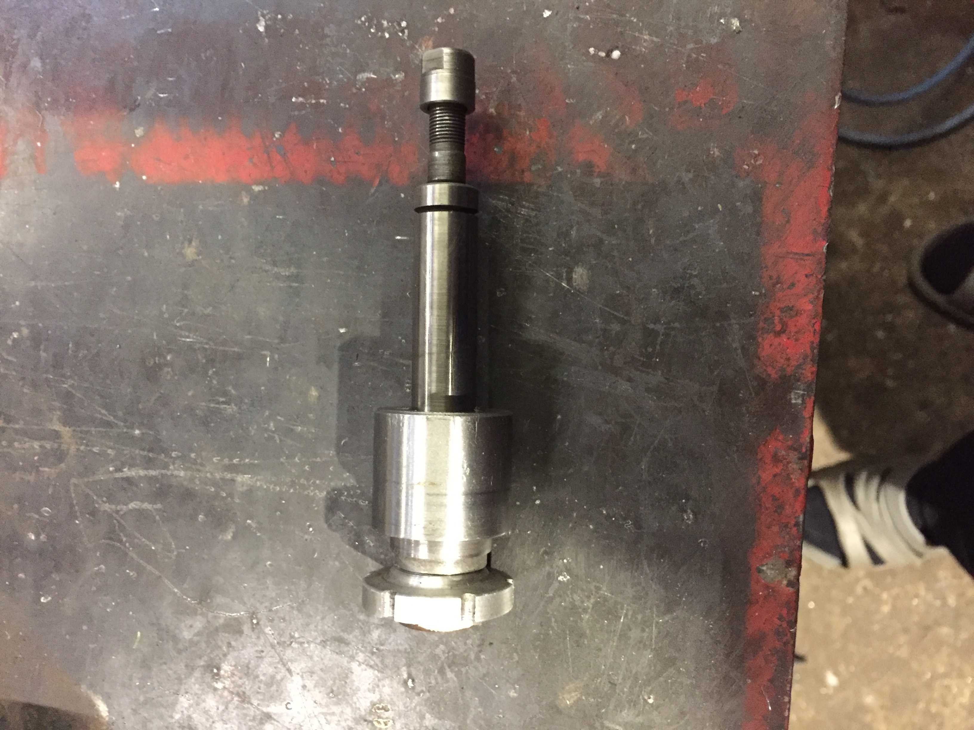

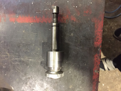

identifikuje někdo tu věc co je na poslední fotce ? patří to vůbec do příslušenství k MN 80 ??

Ahoj. To co je na druhé fotce na tom tácku jsou ,,normální" kleštiny sada která se běžně dodávala byla v rozměrech od 1mm do 10mm a bylo to vyráběno v odstupech po 0,5mm, dále se pak vyráběly ještě průměry 0,8mm a další až do 13mm, dále se pak vyráběly i kleštiny pro soustružení čtyřhranů a šestihranů a pak jako specialitka co si kdo objednal.
Rozměry bývají vyraženy na čele kleštiny
V mezeře tech dvou řad kleštin máš tažnou tyč na jejich upnutí.
Vlevo od shora dolů máš pouzdra do vřetene na upnutí normálních kleštin,pak na upnutí stromečkových kleštin(ty misky), pak na upnutí soustružnických hrotů a jiných s MK1, a poslední je na upnutí těch stromečkových.
Sady stromečkových byly vyráběny po pěti kusech a rozměry byly vyznačeny na dříku a znamenaly rozpětí upnutého materiálu (příklad značení - trojúhelník 40 - 10
Třetí fotka - nad maznicí jsou dvě MN 814 - ploché vrtací desky, nad tím ložisko vřetene, vedle vlevo soustružnické hroty a úplně vlevo(ten poslední) je MN 806 - vrtací deska pro kulaté předměty. pod nim je polovina matky posuvu suportu.
To co je na posledním obrázku tak to nevím co je - asi nějaký přípravek.
Jinak většina příslušenství je popsána a namalována v manuálu - alespoň zhruba.

marabu píše: 17. 4. 2020, 8:44 identifikuje někdo tu věc co je na poslední fotce ? patří to vůbec do příslušenství k MN 80 ??
jde to vrazit zezadu do vřetena?

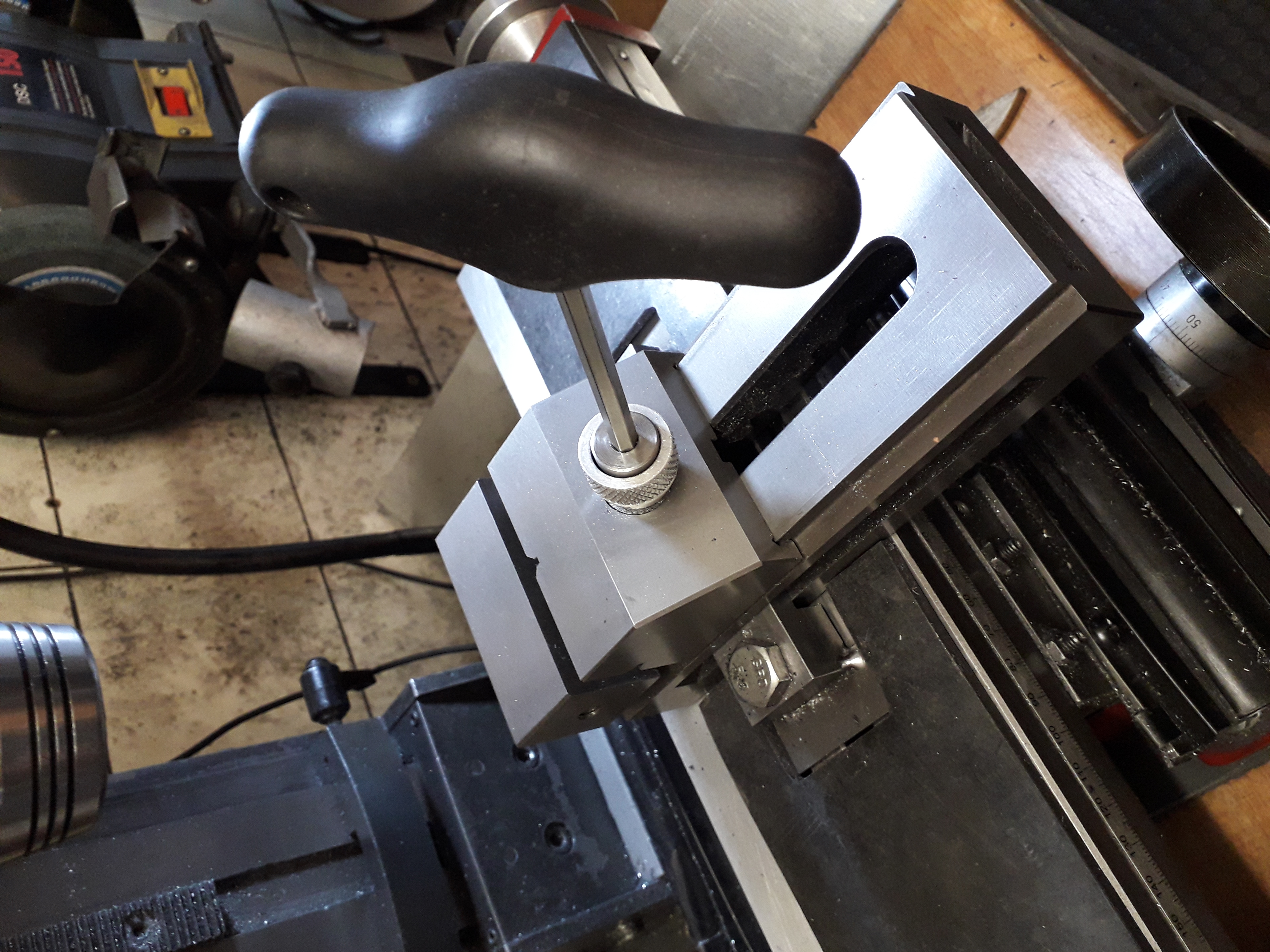

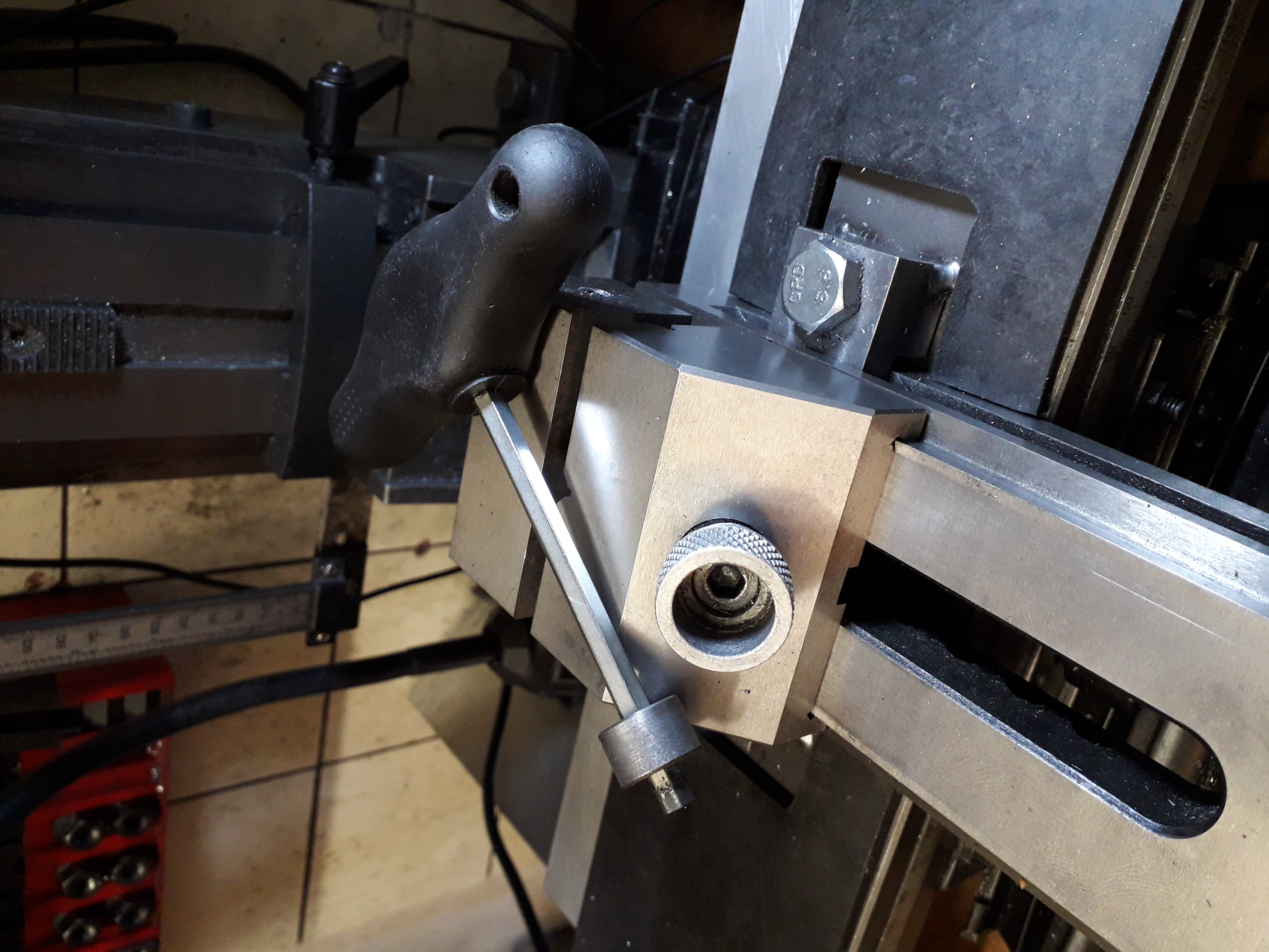

Carl_FM píše: 17. 4. 2020, 8:14 Ok, no nejlepší nízký svěrák jsou upínky :D
Jinak prej je dobrý ten čínský brusičský svěrák. Akorát se utahuje imbusem.
Není špatnej, akorát počítej s tím, že ten imbus prd vydrží, brzo se vyžvejká, leda by se zušlechtila hlavička. Mám ho v malým provedení, už jsem jich musel koupit zásobu.
Miltech
Příspěvky: 555
Bydliště: Kostelec na Hane
18. 4. 2020, 2:21
Taky jsem měl problém s "rozkvedlaným" vnitřním šestihranem a tak jsem vytočil a orádloval hlavičku a tu jsem nalisoval na nový šroub. Po posunutí čelisti rukou zlehka utáhnu a pak nasadím imbus, na kterém je naražený průměr, který zapadne do otvoru a to vždy jen v ose a nedochází tak k poškození vnitřního šestihranu. Když by se časem omačkal "kvalitní čínský" imbus na klíči, tak není problém část odbrousit a váleček poklepem posunout. Toto mám asi 2 roky a stále původní.

ladis1973 píše: 18. 4. 2020, 11:22
já těch svěráků mám teda povícero, dělám s nima fakt hodně a zmíněný problém jsem nezaznamenal, nestačí koupit pro kulturisty 12,9 šroub? .....žádnou páku nepoužívám, jen lehce rukou... :wink:

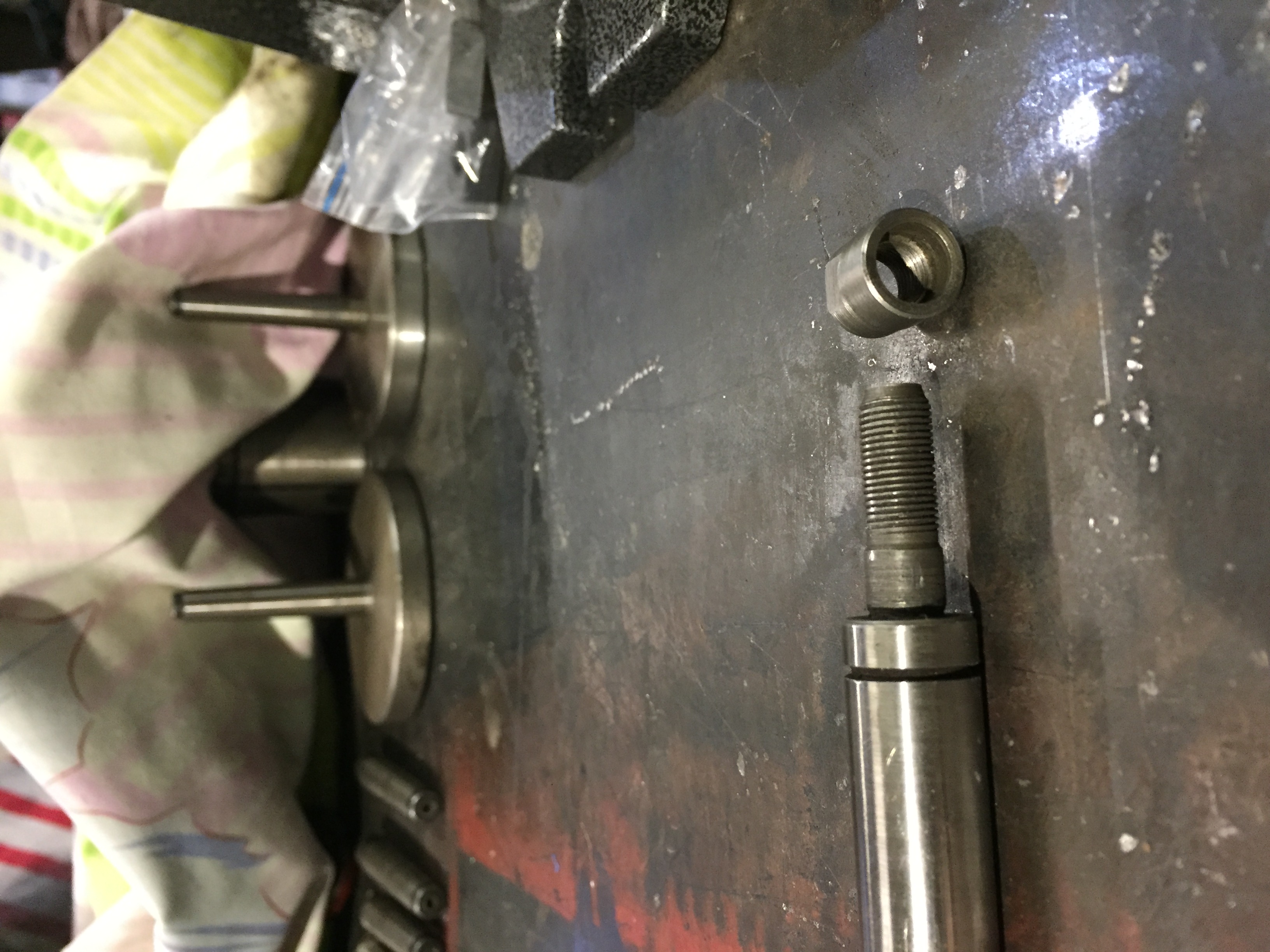

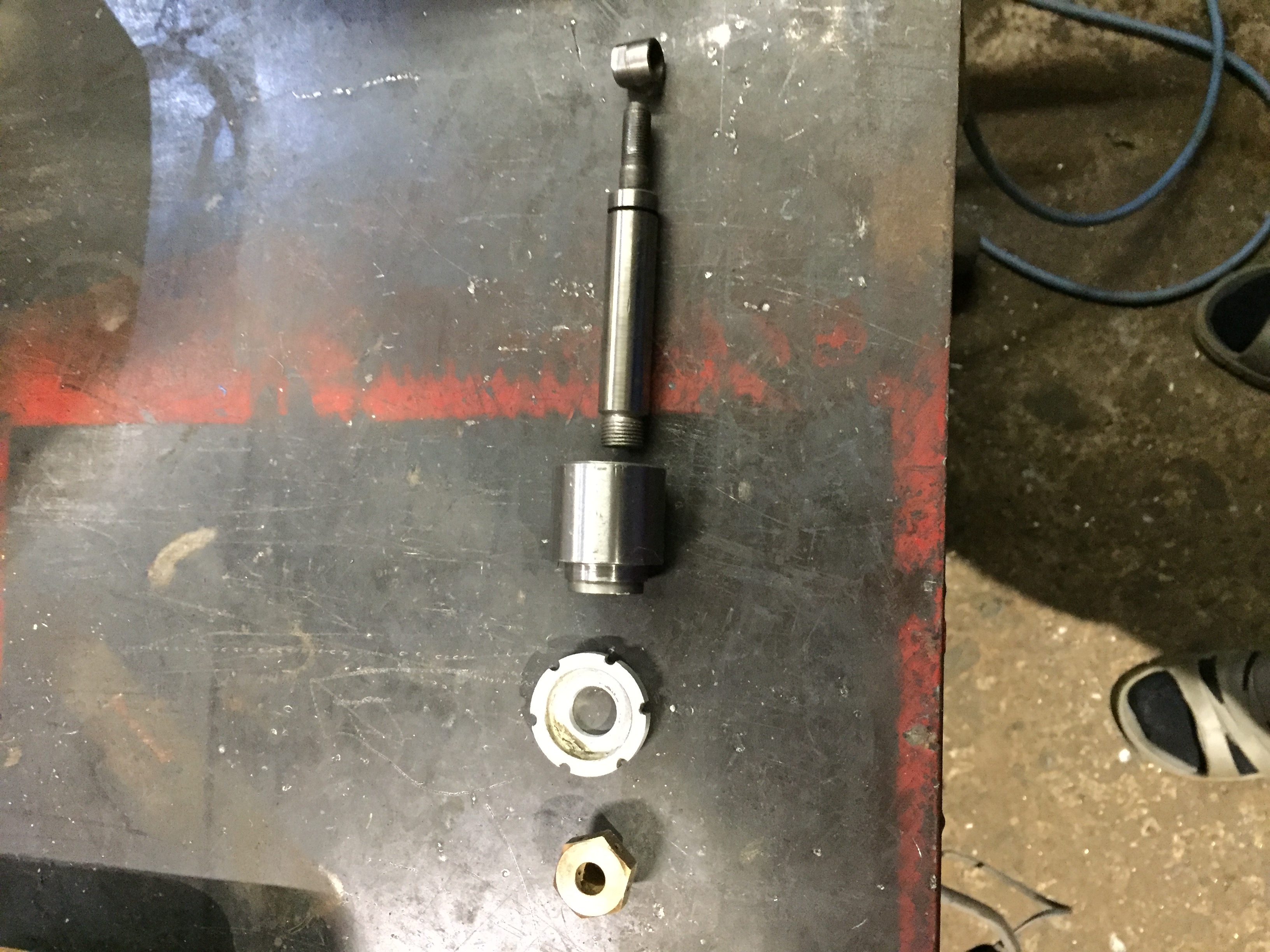

tumlik píše: 18. 4. 2020, 8:18
omlouvám se za pozdní odpověď
zezadu do vřetena to strčit nejde je to tam volné ----jde to rozložit na 5 dílů
