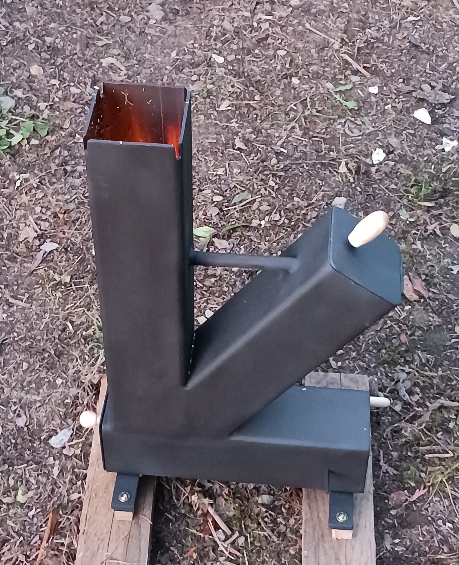

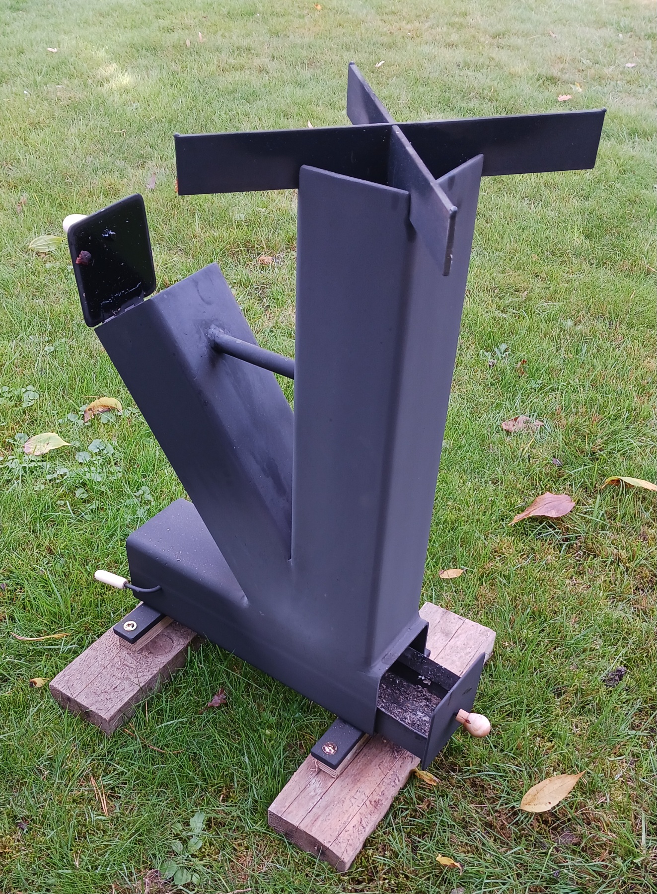

Postavil jsem si kamínka. Ještě vymyslet jak vysoký podstavec a nějakou nadstavbu.

Tohle si udělal kámoš prřed pár lety. Posadil na to velkou pánev a dělá na tom samé dobroty. :)

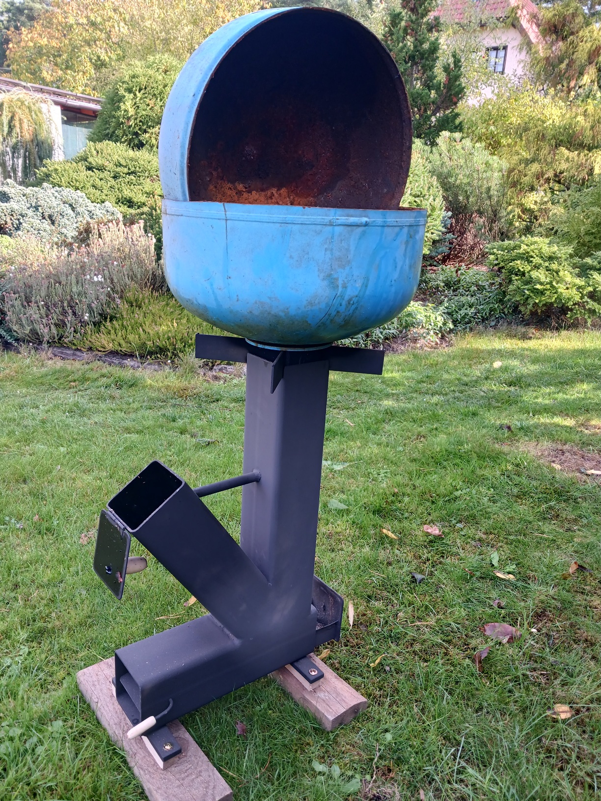

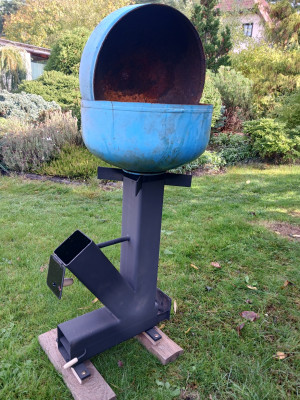

Chtěl bych zkusit žulovou desku nebo grilovací kotlík z tlakové nádoby od helia na balónky

Daj potom skúsenosti s horením a reguláciou. Už dlhšie o tom uvažujem. Pekné to je.

ta žulovka by mohla prasknout žhaví to hlavně uprostřed jedině přidat deflektory třeba řada vinglů

kdysi jsem taky dělal rakeťák, ale vyšší konstrukci ten svislý jekl mám tak 70cm a navařené trojnožky z trubek takže se to nekýve ani na křivém povrchu...nejlepší jsou natom klobásky, nebo kvalitní buřty... to je paráda dáš trnkové dřevo a mňames.
V plánu bylo dodělat nějaký popelník ty to tam máš tak dej více fotek

Jekl 100x100 výška 60 cm , je to ze zbytků. Na trubce jsem viděl nahoře třeba piza pec s kamenem nebo kulatý gril. Pod žulovou desku bych dal plech, na rozvedení tepla

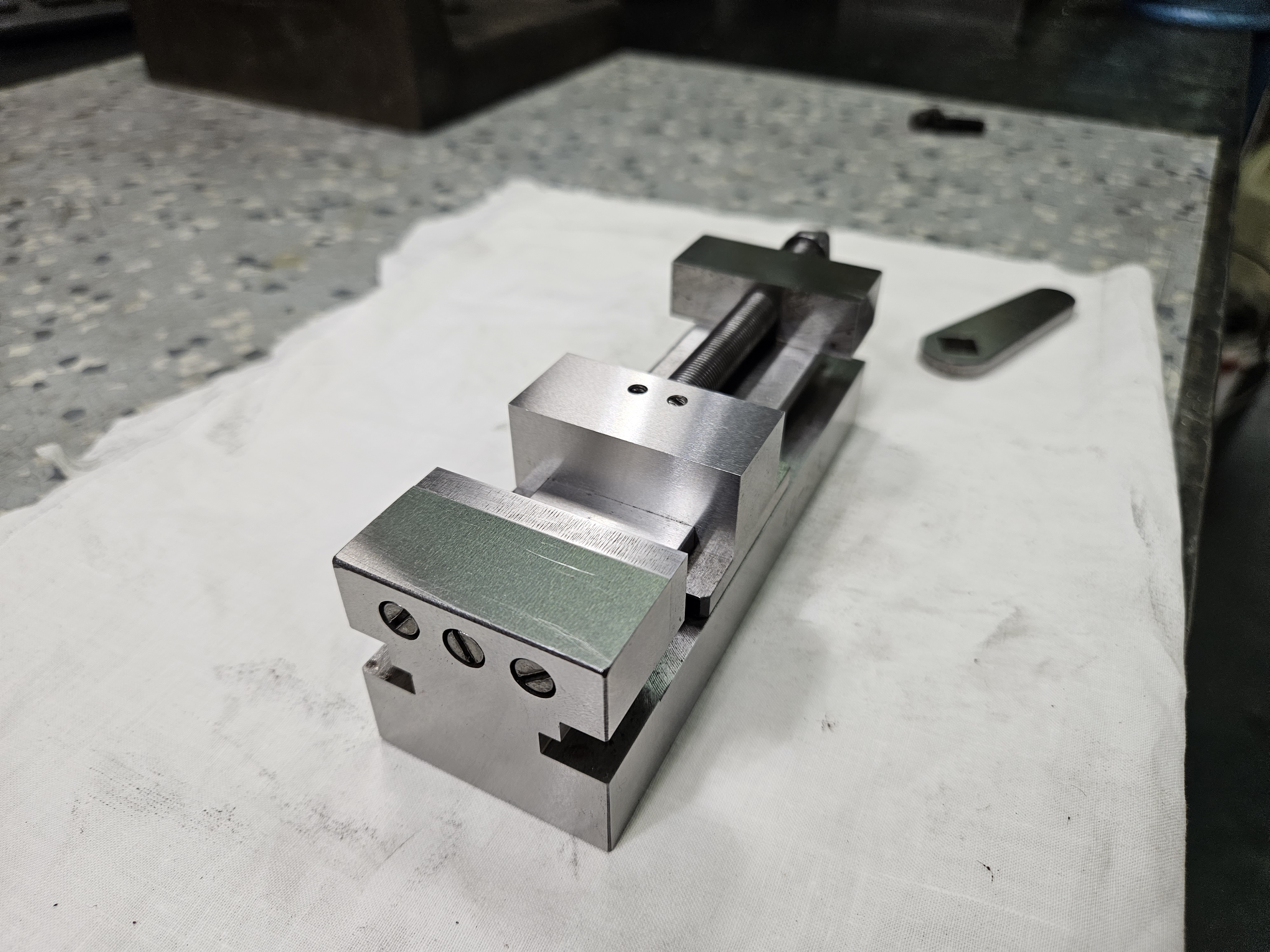

první broušení na magnetce s automatickým přísuvem :)
Historický svěráček, nebrousil jsem teda vnitřní pracovní plochy, nikdy nebudu Jerguš :lol: ale za mě jako hobíka jsem s povrchem spokojený :P
