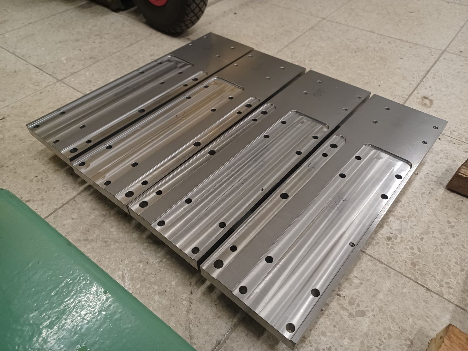

22. 10. 2023, 8:33

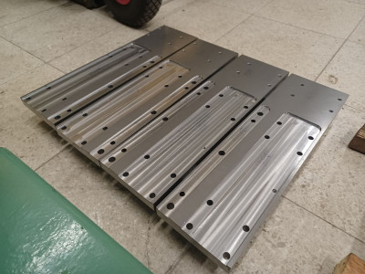

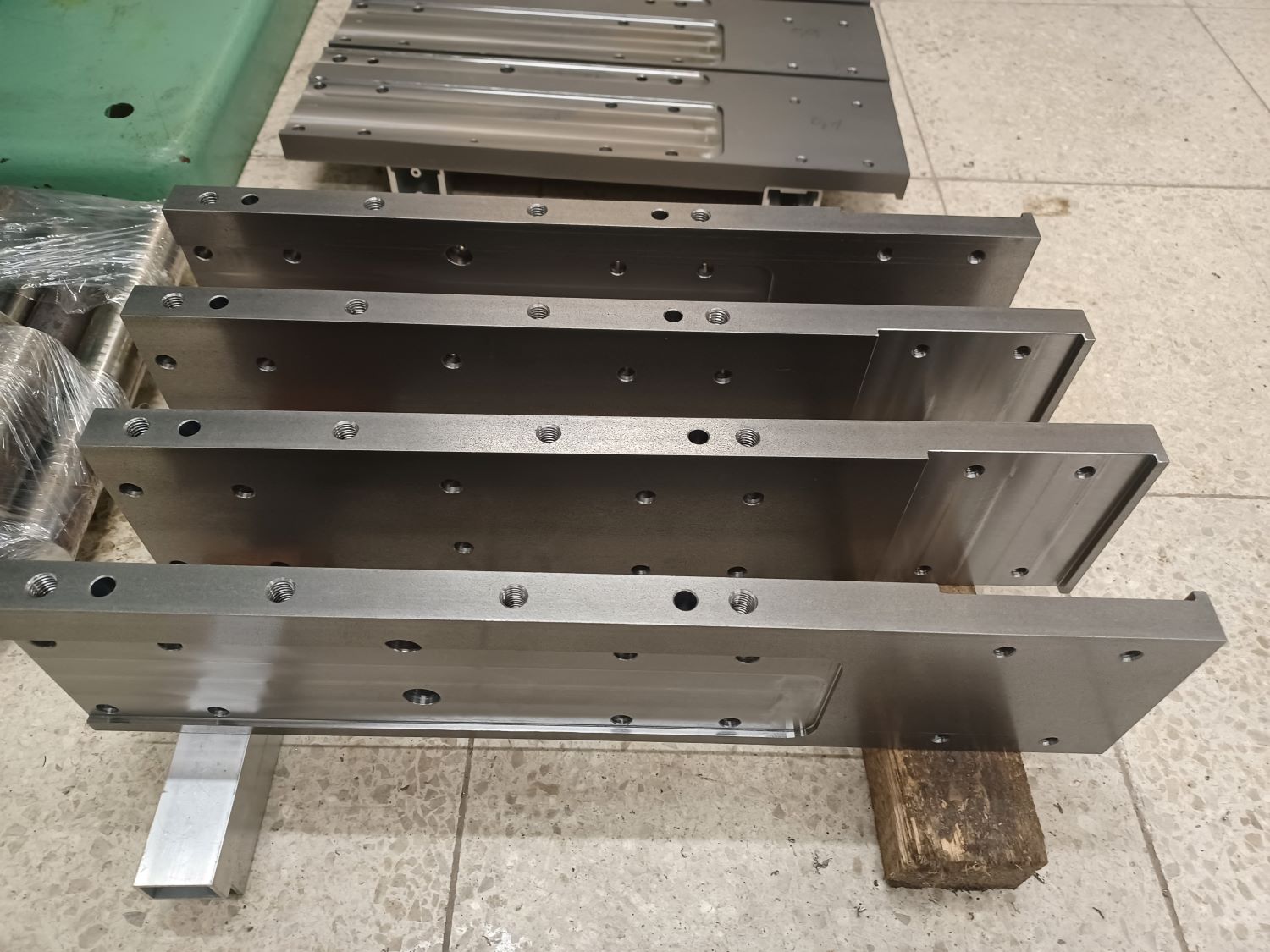

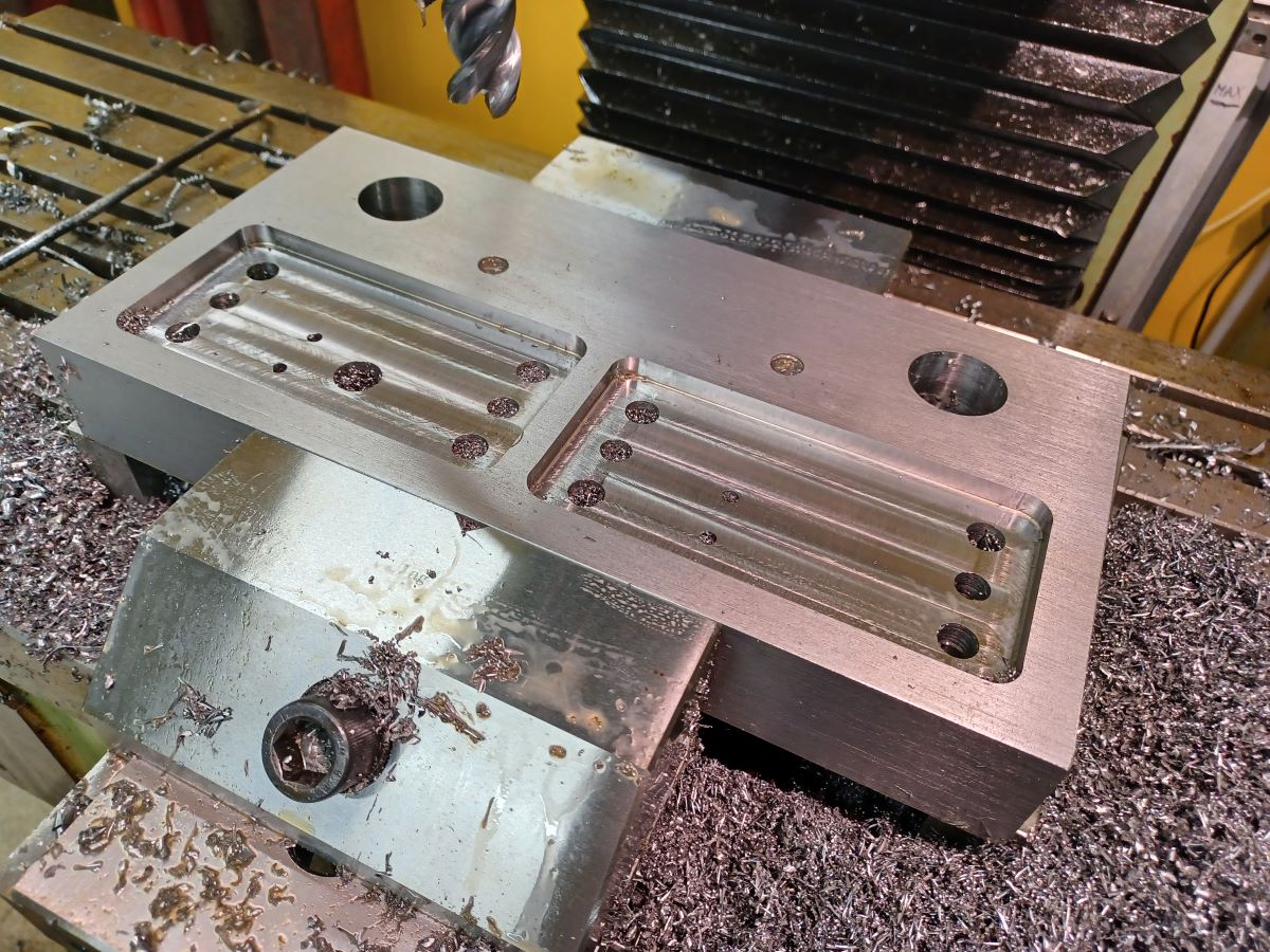

FN40 job.

nejlepší je když si v tom frézovaném rohu popleteš na kterou stranu dat páku posuvu...člověk to dělá sice automaticky, ale mě se párkrát stalo, že jsem přepnul posuv opačně :D tak jsem si na frézku nafixoval k pákám směr posuvu :)

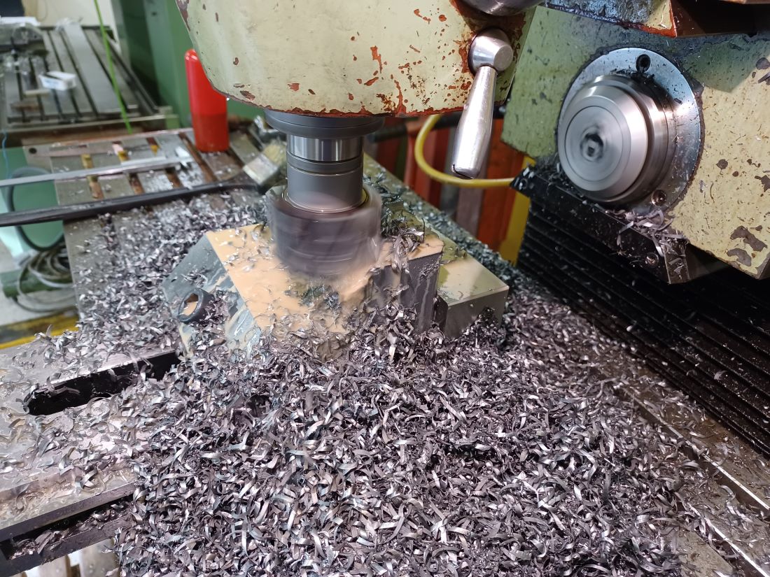

kenybz: To máš pravdu, to je taková klasika, zvlašť když se pospíchá na večeři :). Mám takovej zvyk u podobných kapes, že vždy popojedu z rohu kousek ručně, okem mrknu na odměřování a už při tom ručním posuvu zařazuju strojní.

Máš to moc hezký, jen prosím pro nás amatéry i čím jsi to obráběl, rychlost a posuv, ať víme co neumíme :lol: Dík

Krásná práce Zbyňo, kolik padlo na jeden kousek cca času?

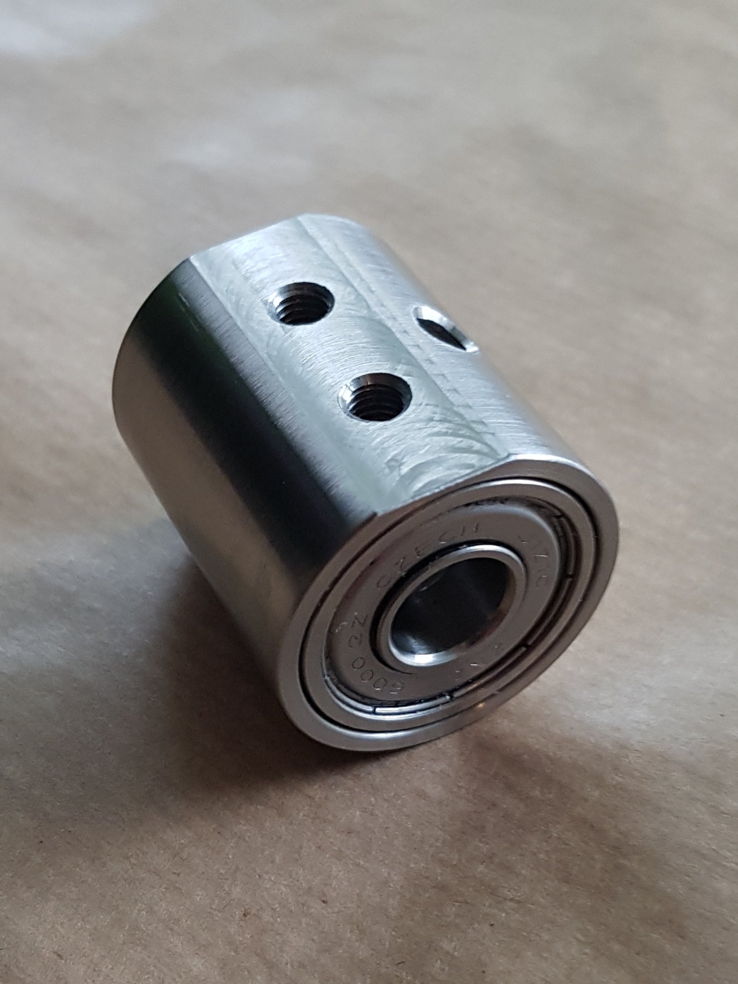

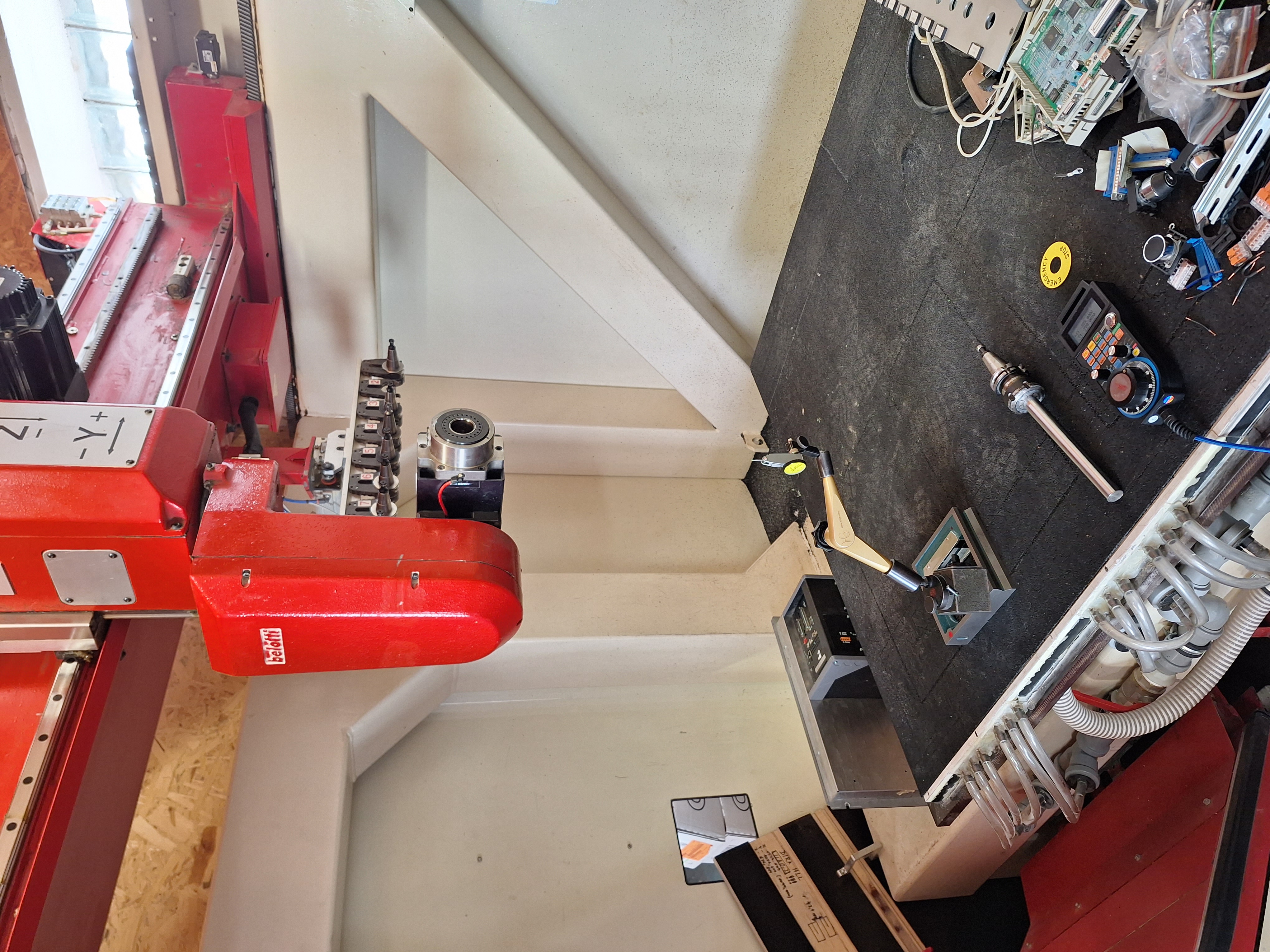

Včera a předevčírem první součástku budoucího vřetena budoucí cirkulárky na PCB:

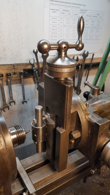

A dnes dělení sustruhu:
:mrgreen: T.
Naposledy upravil(a) Thomeeque dne 30. 10. 2023, 10:39, celkem upraveno 1 x.
Příspěvky: 6553
24. 10. 2023, 4:01
Thomeeque píše: 24. 10. 2023, 1:25 Včera a předevčírem první součástku budoucího vřetena budoucí cirkulárky na PCB:
:mrgreen: T.
Hezké! To všechno frézuješ na soustruhu? Dej celkovou fotku
Kapsy jsou frézovaný TK 4břity D20, otáčky 800, posuv 100. Je to sice hluboko pod tabulkovejma hodnotama na TK, ale musim vycházet z vlastností mašiny svojí doby a absence krytování.
