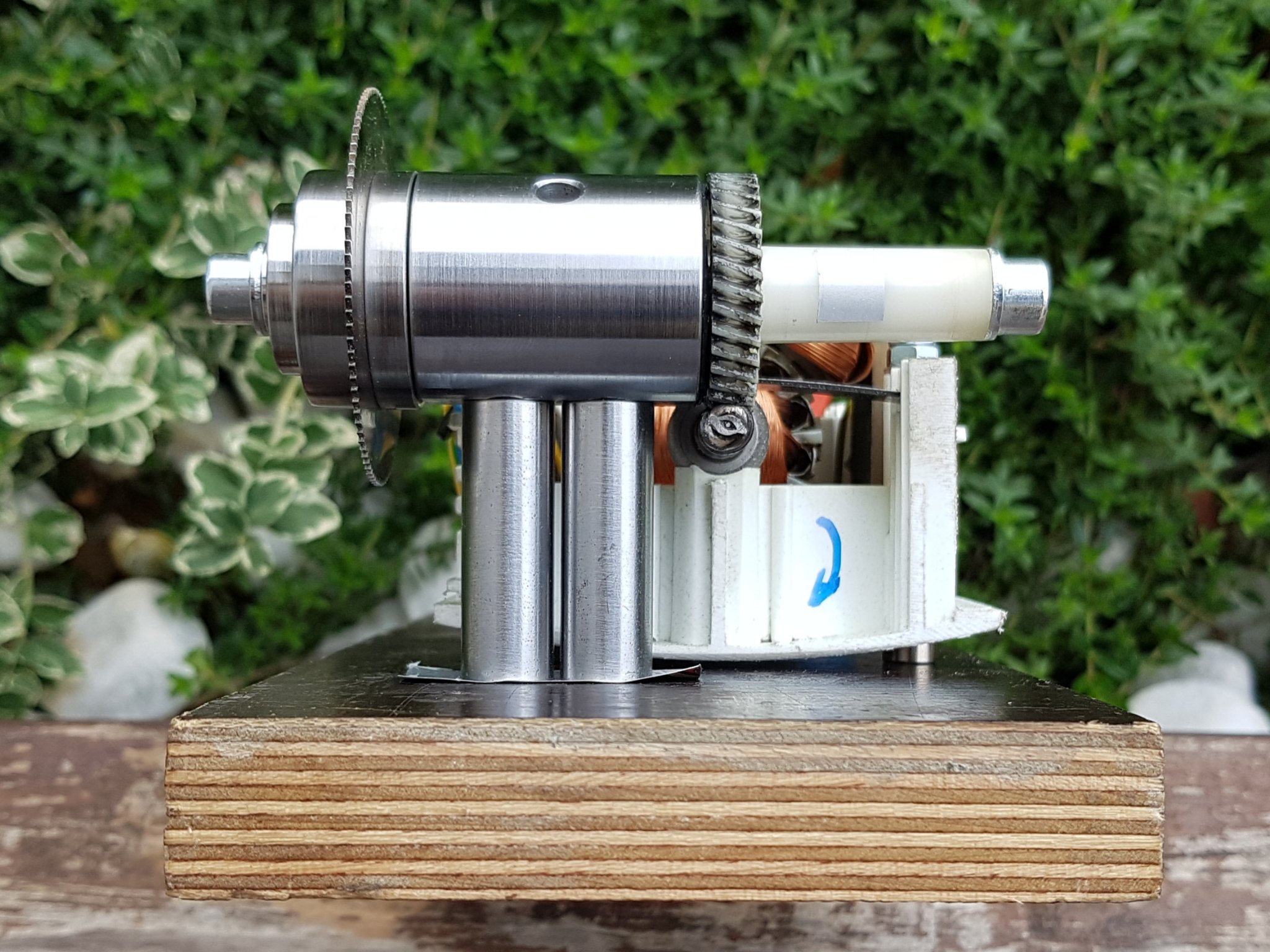

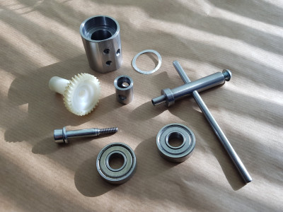

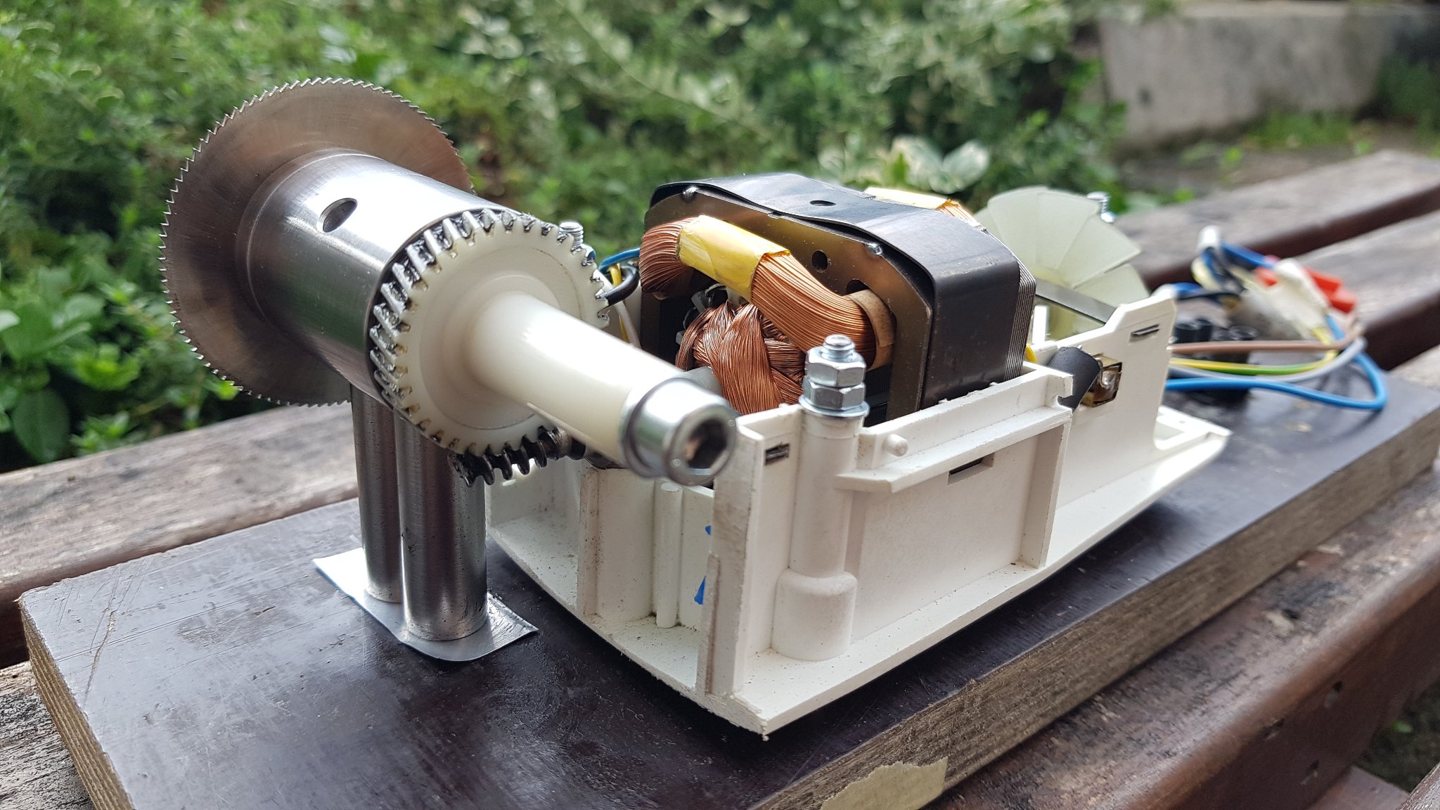

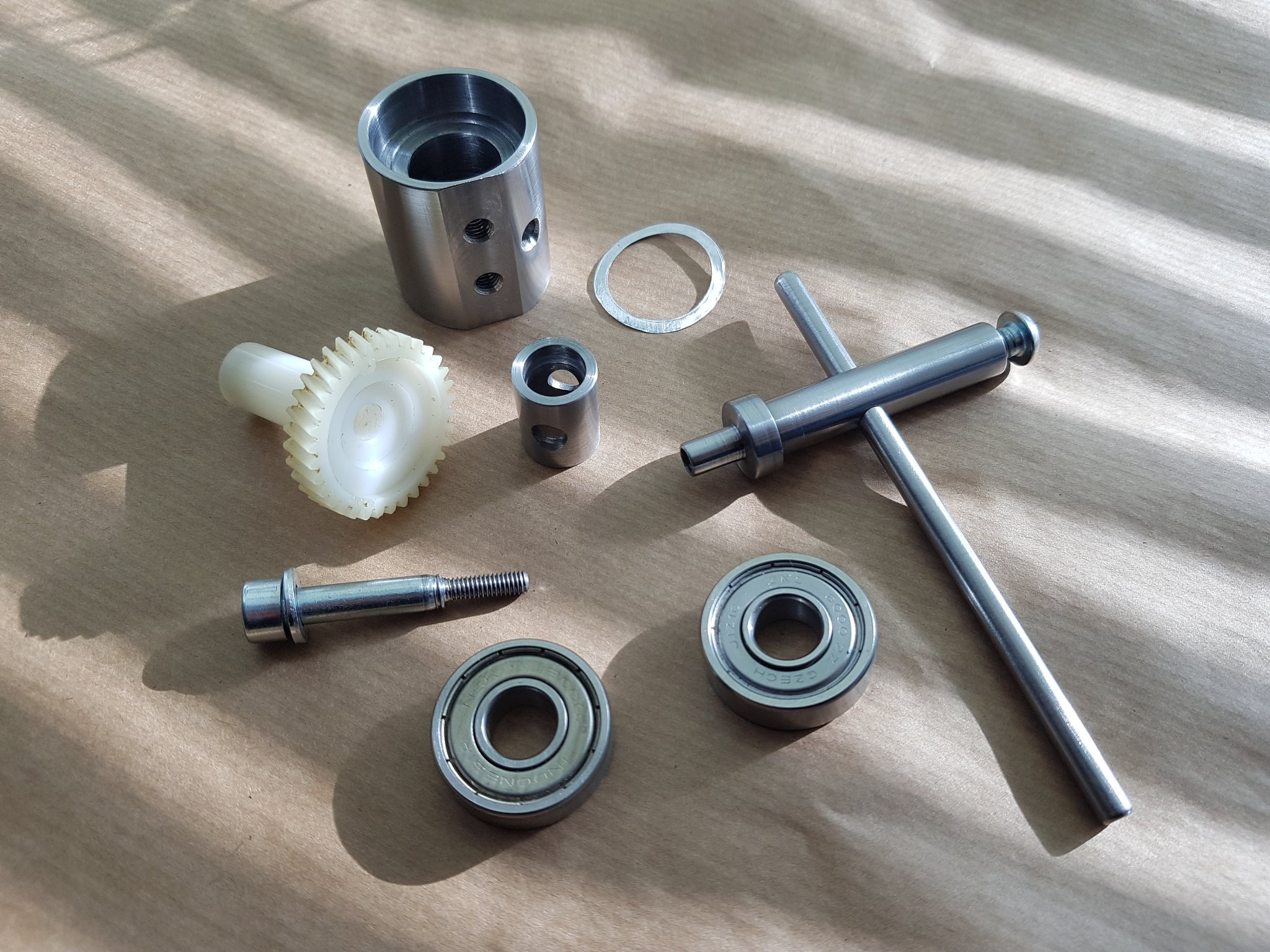

Thomeeque píše: 24. 10. 2023, 1:25 Včera a předevčírem první součástku budoucího vřetena budoucí cirkulárky na PCB:
Pomalu jsem to dotáhl k první pokusné sestavě (první dojmy nic moc, počkám na novou pilku, pak se uvidí)..
T.

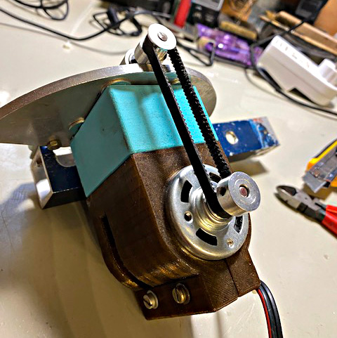

To se ani nedivím, že dojmy nejsou. Šnekovej převod je (alespoň podle mne) blbost. Buď přímý náhon z motoru, nebo řemen. Já používám řemen 10mm GT2, kotouček 40-55 mm je tam motor cca 6000 ot a řežu s tím silon, plošňáky a dokonce jsem s tím říznul cca 300 kousků hliníkových obdélníčků z 1mm tloušťky.
Příspěvky: 9521
30. 10. 2023, 5:02
Paráda! Jaký motor přesně, prosím?
Příspěvky: 6434
30. 10. 2023, 5:22
Koukám to byl mixér, ne :?: :lol:
No motorek asi co kde z něčeho sebereš, občas někdo prodává hezké motorky na aukru nebo od nějakého modeláře třeba tady
https://www.temu.com/kuiper/dn9.html?su ... LOEALw_wcB
Příspěvky: 9521
30. 10. 2023, 5:57
Jj, mixér, máš dobré oko ;) 1100ot/min za převodem (1:17), 130W. Rovnou na 230V, nechce se mi řešit zdroj.

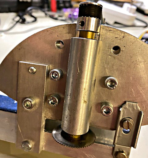

Thomeeque píše: 30. 10. 2023, 5:02 Paráda! Jaký motor přesně, prosím?

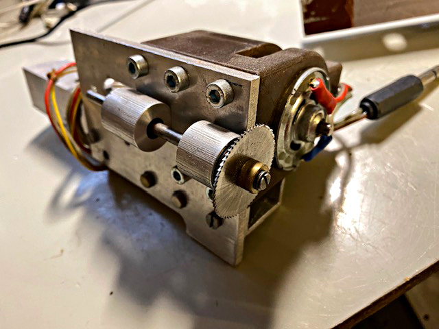

Našel jsem několik modifikací, ty další někde uvízly.
Pila 1
Pila 1
Pila 1
Pila 1
Pila 2
Pila 2
U té pilky 2 chybí řemenička a řemínek, zřejmě jsem ho potřeboval jinde. Jinak touto pilkou jsem řezal ten hliník. Motůrek má myslím 100W při 12V, ale já ho řídil PWM regulátorem a 24V.

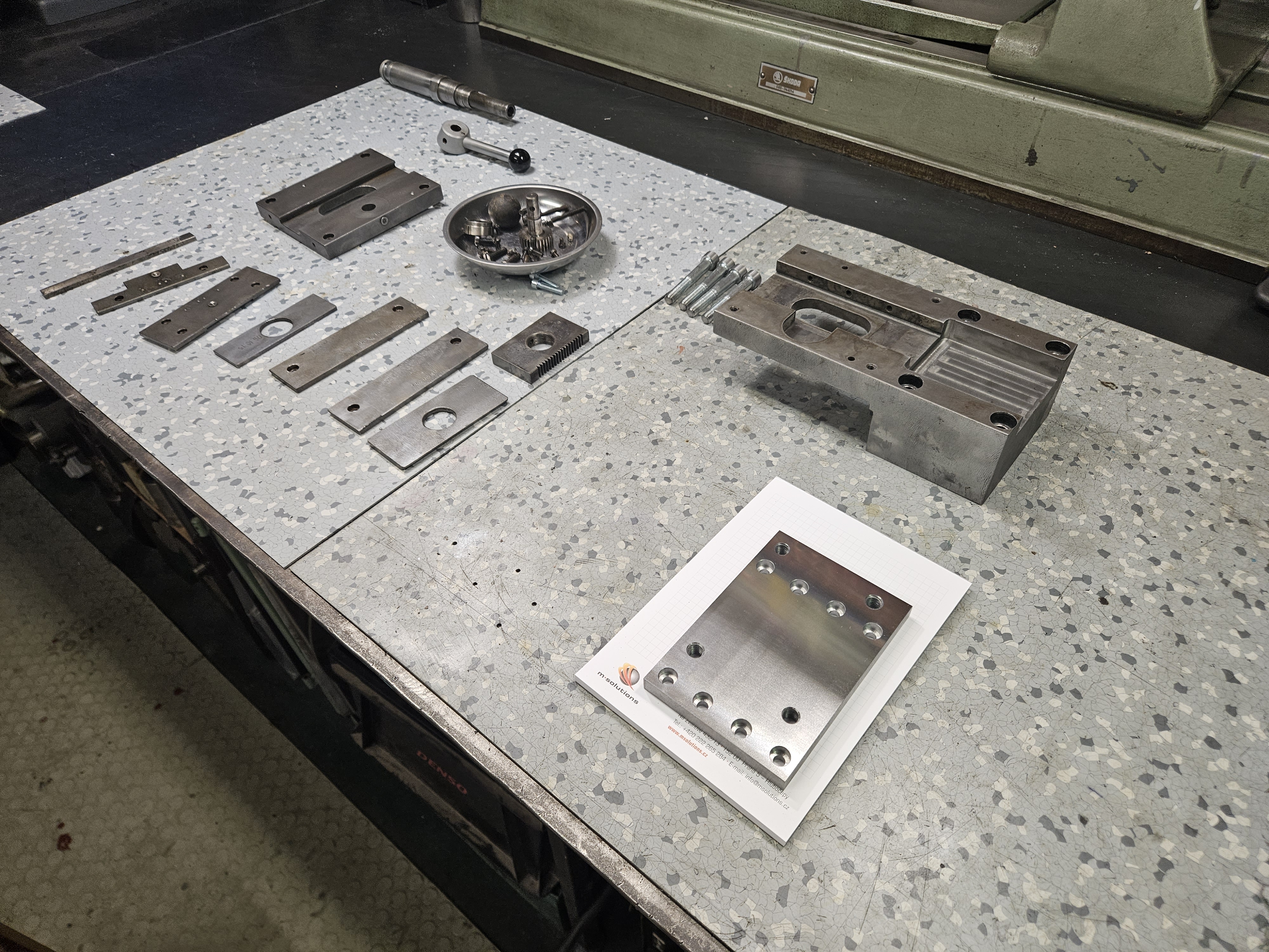

Příspěvky: 6434
2. 11. 2023, 1:42

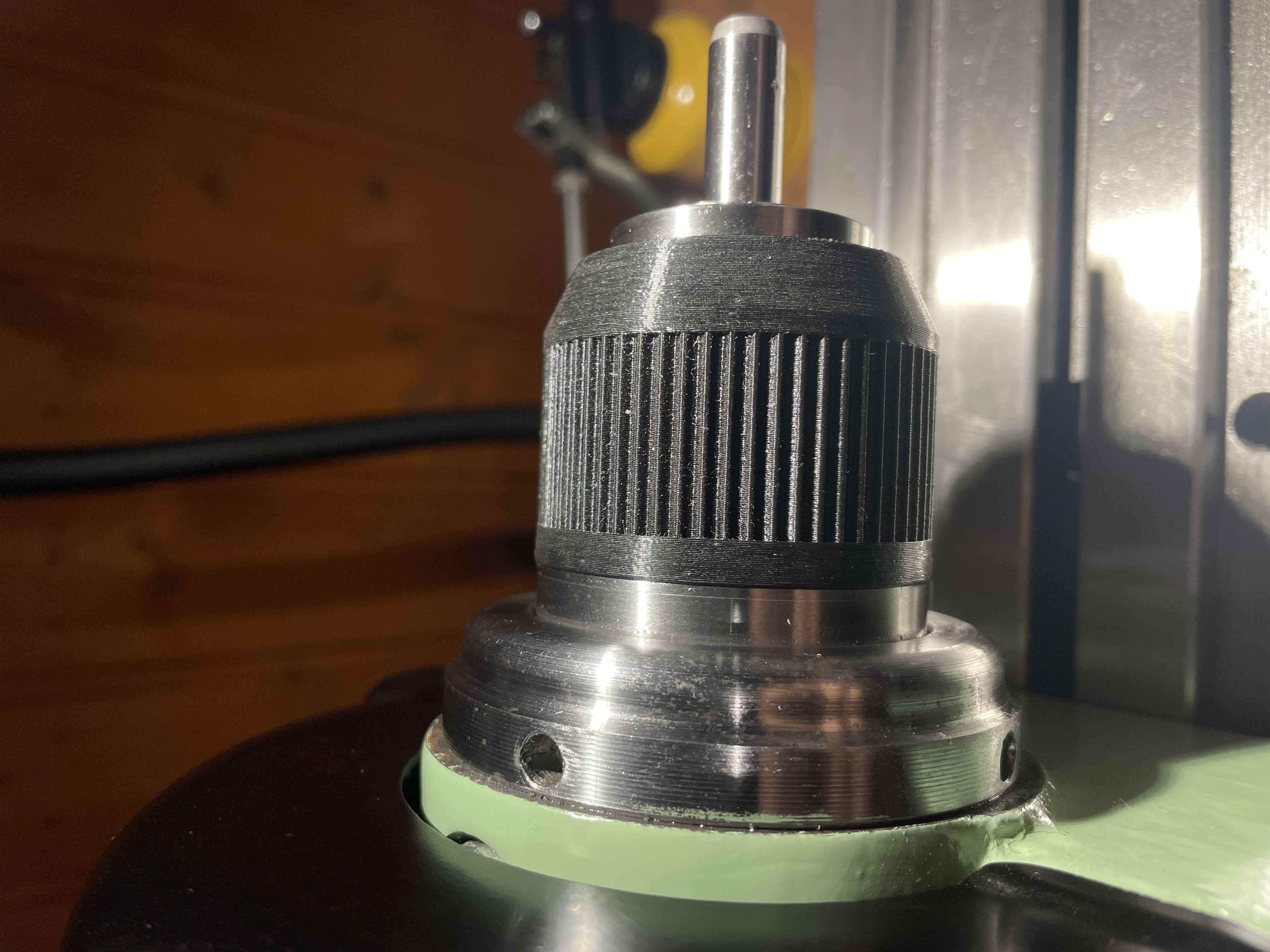

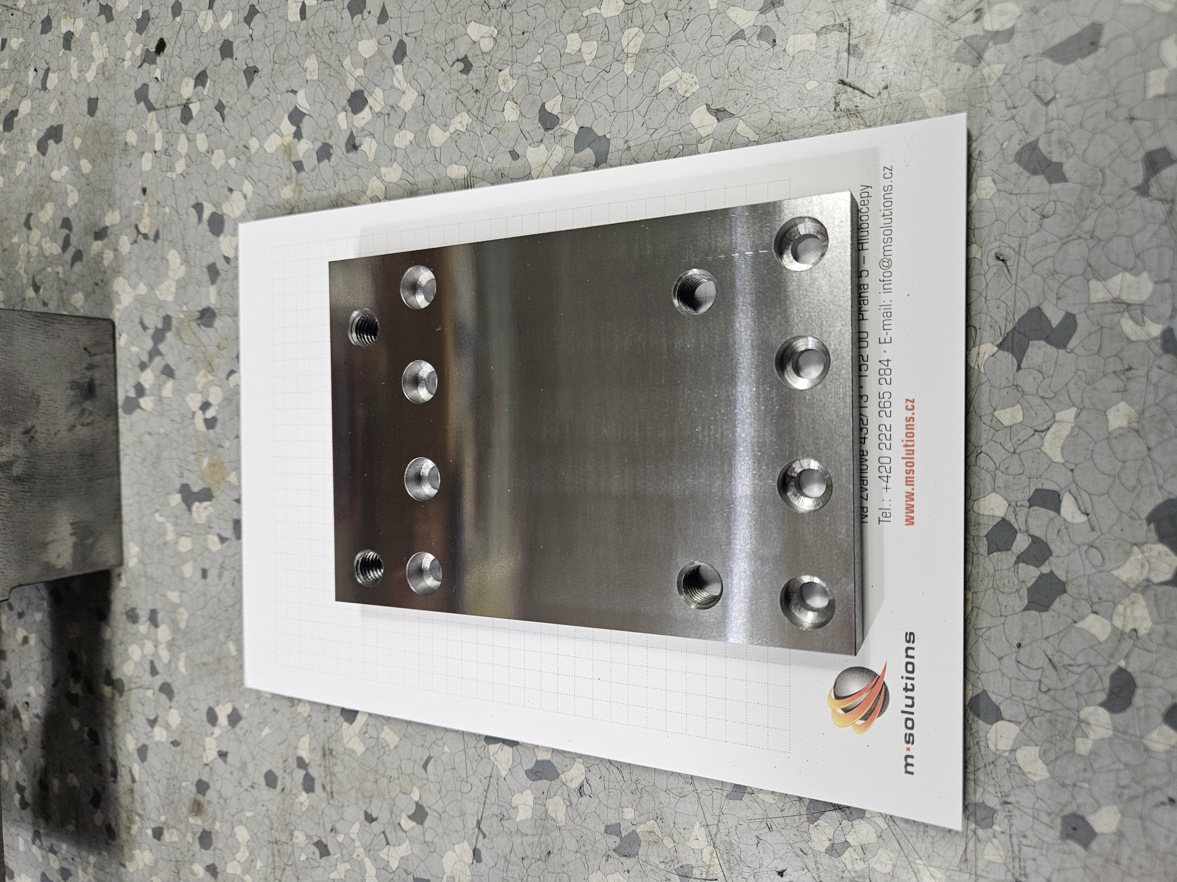

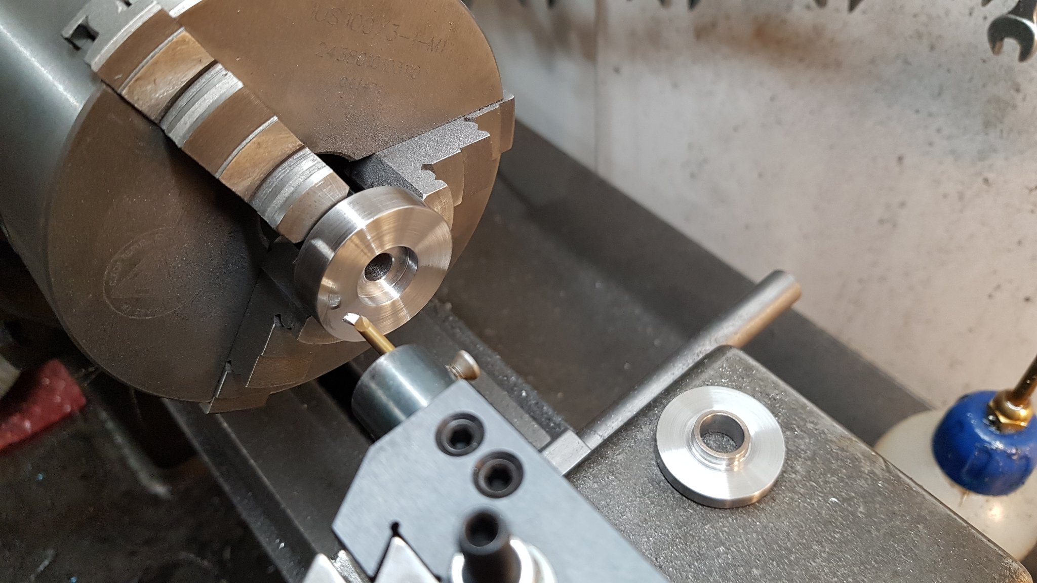

Ahoj kamarádi
dneska sice ne, včera večer, ale mám vyrobenou nosnou mezidesku, ozávitovanou a z obou stran broušenou. Celkem jsem spokojen :)
Snížil jsem tělo orovnávače a všechno mám vyčištěné, dneska usadím na vřeteno, udělám závity a pokusím se vyrovnat. Imbus řrouby jsem musel stočit, pšonek tam měl asi normální se šlicem a imbusové se nevešly. No uvidíme jak do dopadne :lol:
