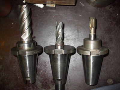

Na tyto případy mám udělaný klín co je na obrázku červenou barvou. taky sem to tak jednou zarazil a zapoměl sem tam našroubovat do závitu šroub, abych to pak mohl vyrazit.
Mám na tom červeným klínku navařenou tyčku, abych to tam mohl klidně vsunout a opřít o frézu a pak tam nacpu normální vyrážecí klín a bum a je to. Ten červenej vehement doporučuju z něčeho lepšího něž oceli konzervové:-) tloušťka je tak,
Výkres1.pdf
(6.37 KiB) Staženo 345 x
abych to mohl nasunout dírou pro klín.

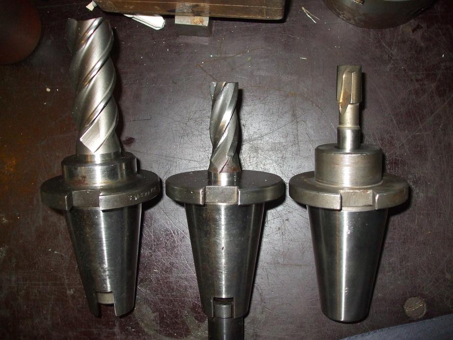

Ta hlazenka- (gulatina) neni moc vhodná-malá plochá sa zatlačí do tej stopky. Radšej by som to vyrezal flexou z pásoviny podobne ako písal OVI-IVO.
Keď sme pri tom- ak budeš používať vložky s upínacou panenkou- ako je na obr. v strede, nikdy nesmieš zaskrutkovať frézu dovnútra (do tej panenky-to je taký cuplík s vonkajším a vnútorným závitom) na doraz! Vždy tam musí ostať pár mm medzera- ako na fote v tom výreze vložky, inak frézu von nevyrazíš. Časom sa naučíš :)

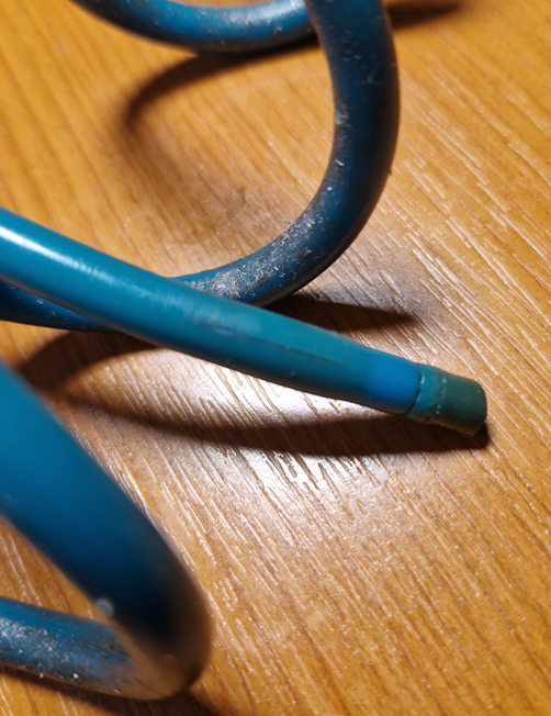

Někde mi v dílně mizel stlačený vzduch a tak jsem se dal do pátrání. Odpojoval jsem jednotlivé úseky a sledoval kde to "padá". Nakonec jsem vytipoval stroj a začal kontrolovat fitinky a ventily pomocí "jarové" vody. Viník byla spirálová hadice od ofukové pistole. Nejprve jsem myslel, že je namožená bezprostředně za pistolí, kde jsem našel trhlinky :
Tak jsem to zastřihl, ale úniky se nezastavily. Hadici jsem natlakovanou potopil do kýblu s vodou a unikala asi na tisíci místech. Když už jsem byl v tom testování, zkusil jsem i další. Ze šesti hadic takto fučí čtyři !!!
Stlačený vzduch je drahý, tak doporučuji kontrolu.
