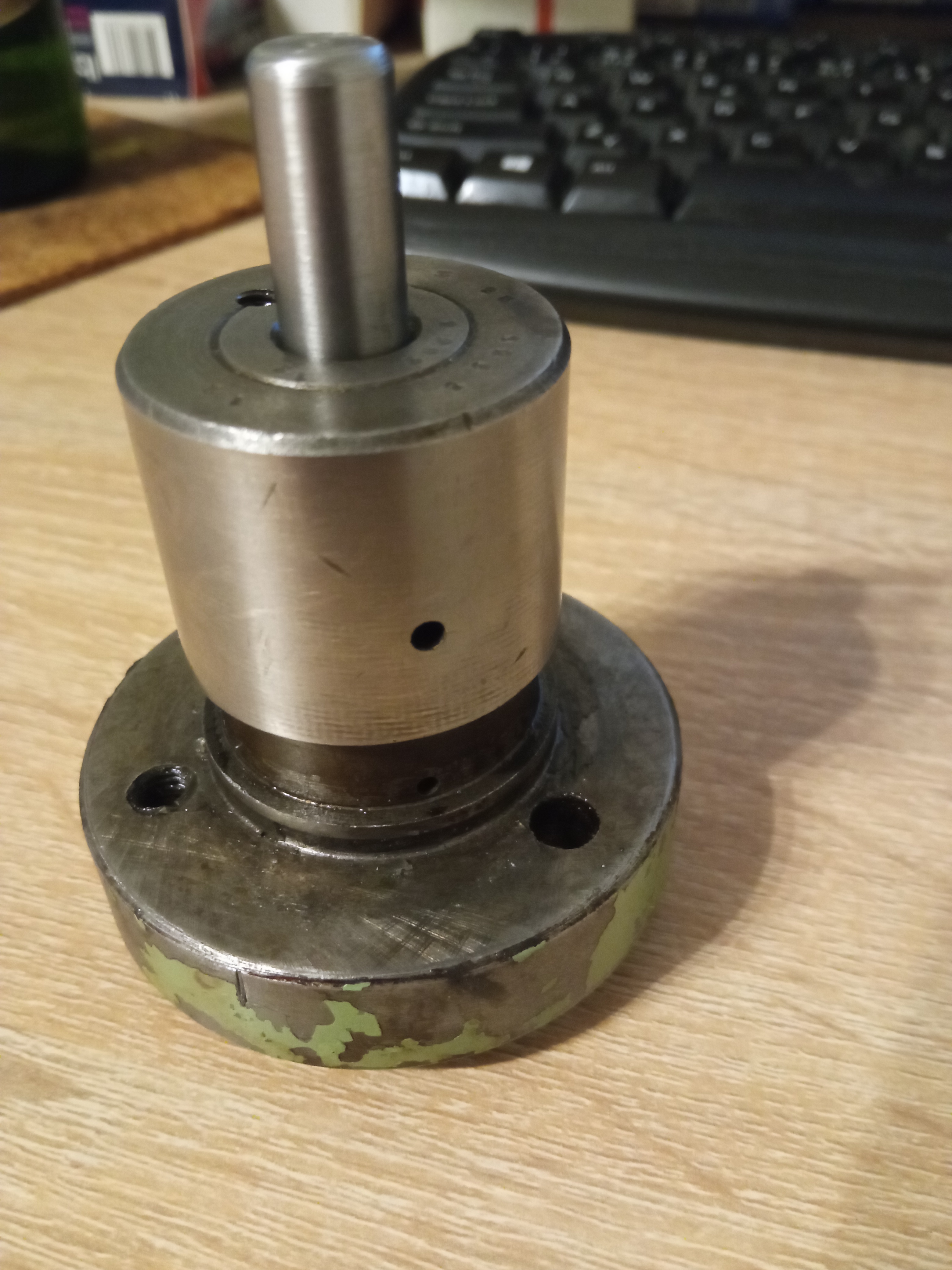

Přestalo mi mazat čerpadlo suportu na S 28. Vyrobil jsem nový pístek a už to zase funguje. :)

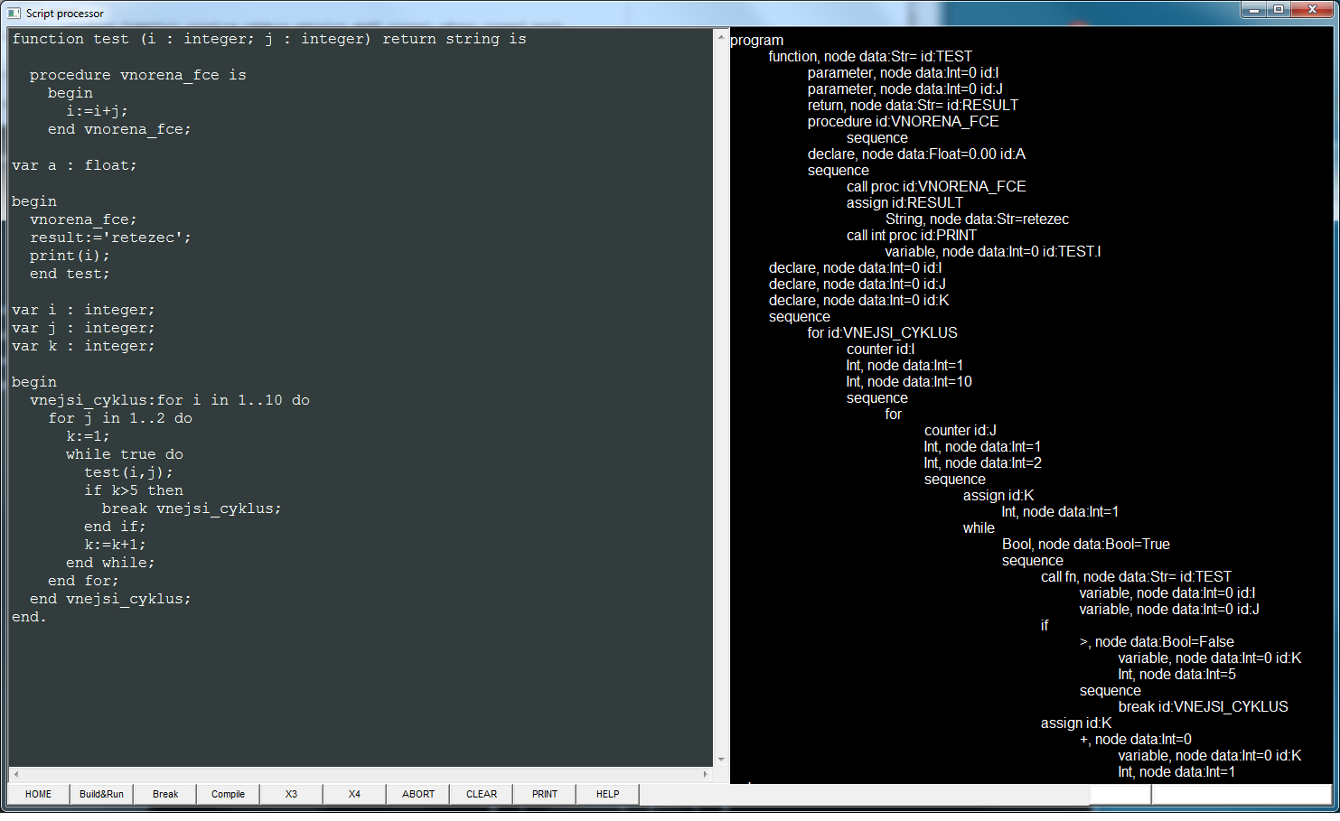

Potřeboval jsem do našeho software pro řízení testů doprogramovat zpracování úplně jednoduchého skriptu, jen sekvenci příkazů. A když byla sekvence, tak mě napadlo, že by to mohlo umět ještě cyklus, no a když je hotový cyklus, tak ještě if, a k čemu by byl if bez proměnných... No dopadlo to takhle: :D :D :D Aspoň jsem si pěkně zaprogramoval, jako kdysi :-)

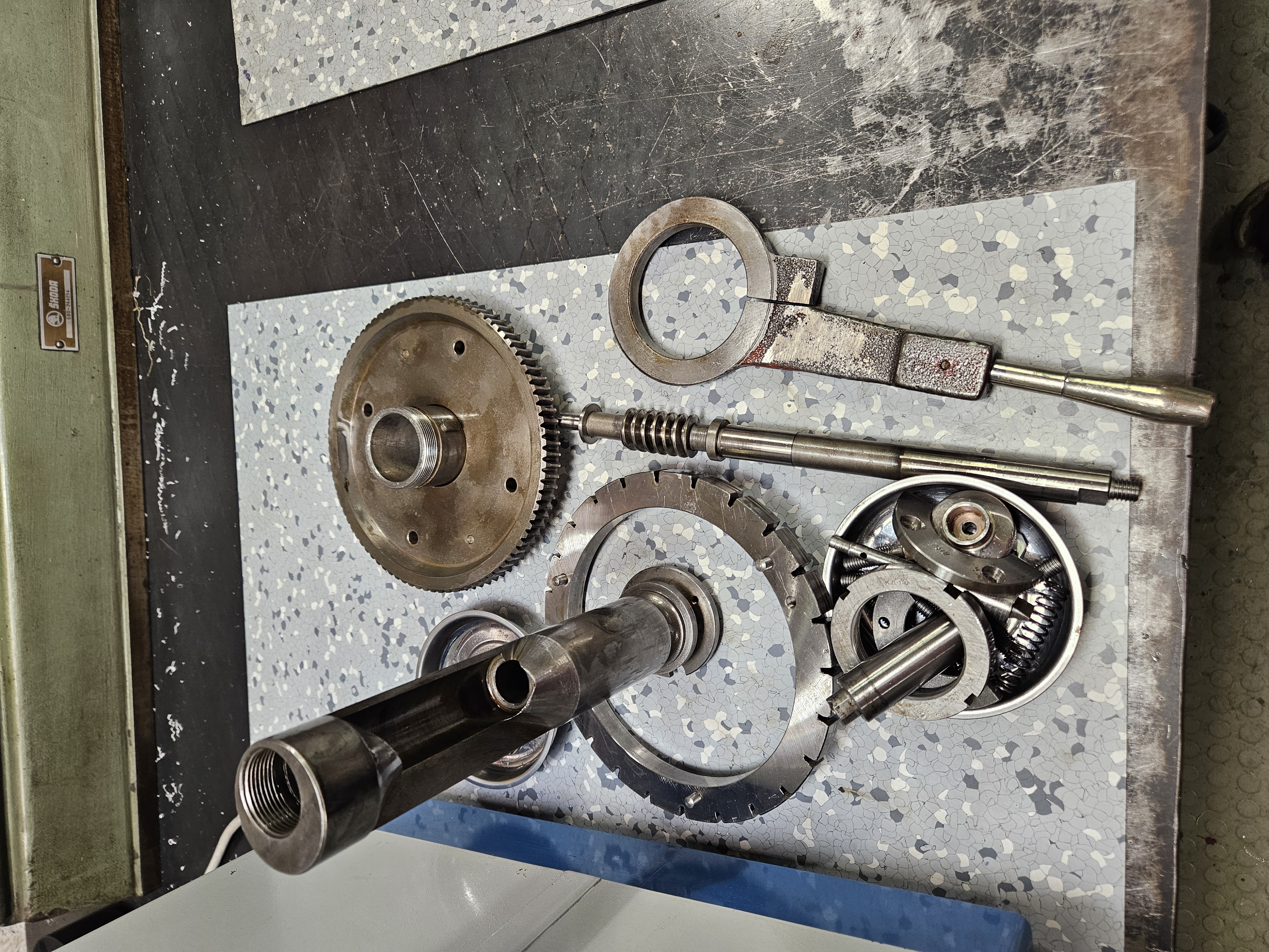

Charon píše: 2. 12. 2023, 2:56 No a už se v něm pečou střeva otočného stolu na fenku. No sehnal jsem origo, no...
Ahoj Mirku,
...Nelejem horúcu vodu, pridám pol deci Mafrasolu a po 5 minútach čistenia vyzerá súčiastka ako nová. Na malé veci vaňu naplním vodou ( musí byť vždy plná asi 5 cm pod okraj, kvôli rezonančnej frekvencii vane)...
Ahoj Andreji
moc díky za rady, dneska jsem zkusil naplnit jak jsi psal a koupil jsem si SuperMafrasol, neměl jsem, neznal, no a střeva jsou jak psí kulky, slezlo naprosto všechno a účinnost ultrazvuku je optimální! Ještě si musím dodělat ucho na košík, ale tady jsem to vrazil přímo do vany, bylo to větší než košík.
Musím říct, že bych rád viděl origo návod, co k ní tenkrát psali :)
Moc děkuju

Ahoj Mirku,
som rád, že sa ti čistenie podarilo podľa tvojich predstáv. Tiež väčšie veci čistím bez košíka, dlhé aj tak, že ich najprv očistím z jednej strany a potom z druhej. Výhoda košíka je, že to potom nemusím loviť v kalnej horúcej brečke z dna vane čistené súčiastky a ľahko ich opláchnem pod horúcou vodou. Na malé veci som si kúpil nerezové sito(také ako na preosievanie múky). Vo vani vydrží Mafrasol rozrobený tak 10 dní, potom prestáva fungovať. Naviac na niektoré silne znečistené veci (ako otvory v inbusových skrutkách zo zaschnutou emulziou :-)) lepšie funguje koncentrovanejší. Ak chcem aby zliezla aj farba, pridám do nádoby s čistiacim roztokom 1-2 lyžice granulového krtka na odtoky (napr. FREDY, SIFO). Pôvodná PUR farba obvykle vydrží, syntetika ktorou to neskôr dakto naštetkoval zlezie skoro hneď. Je to super hlavne na skrutky. Naviac mám pocit, že keď je tam ten krtko, zvýrazní sa čiernenie na súčiastkach.

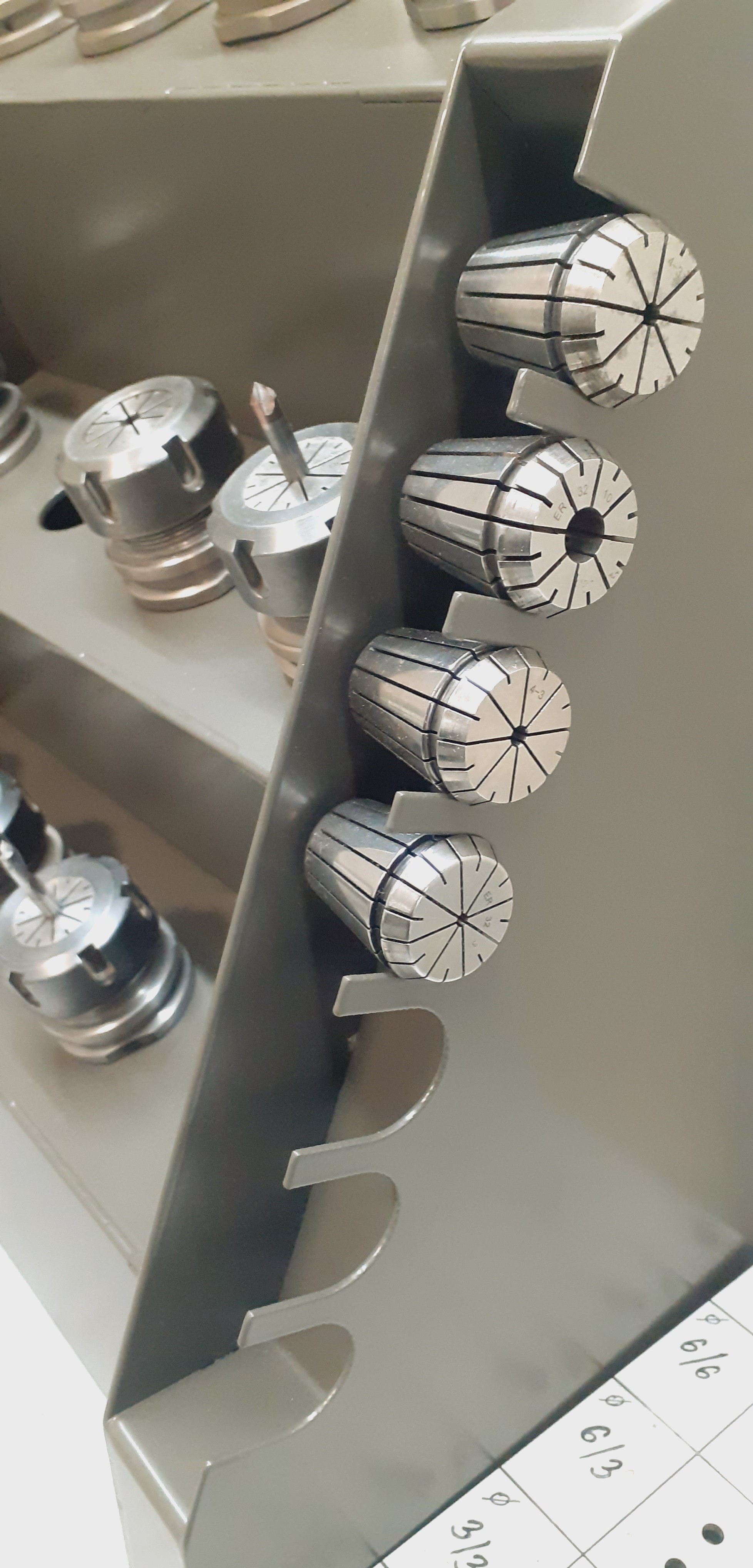

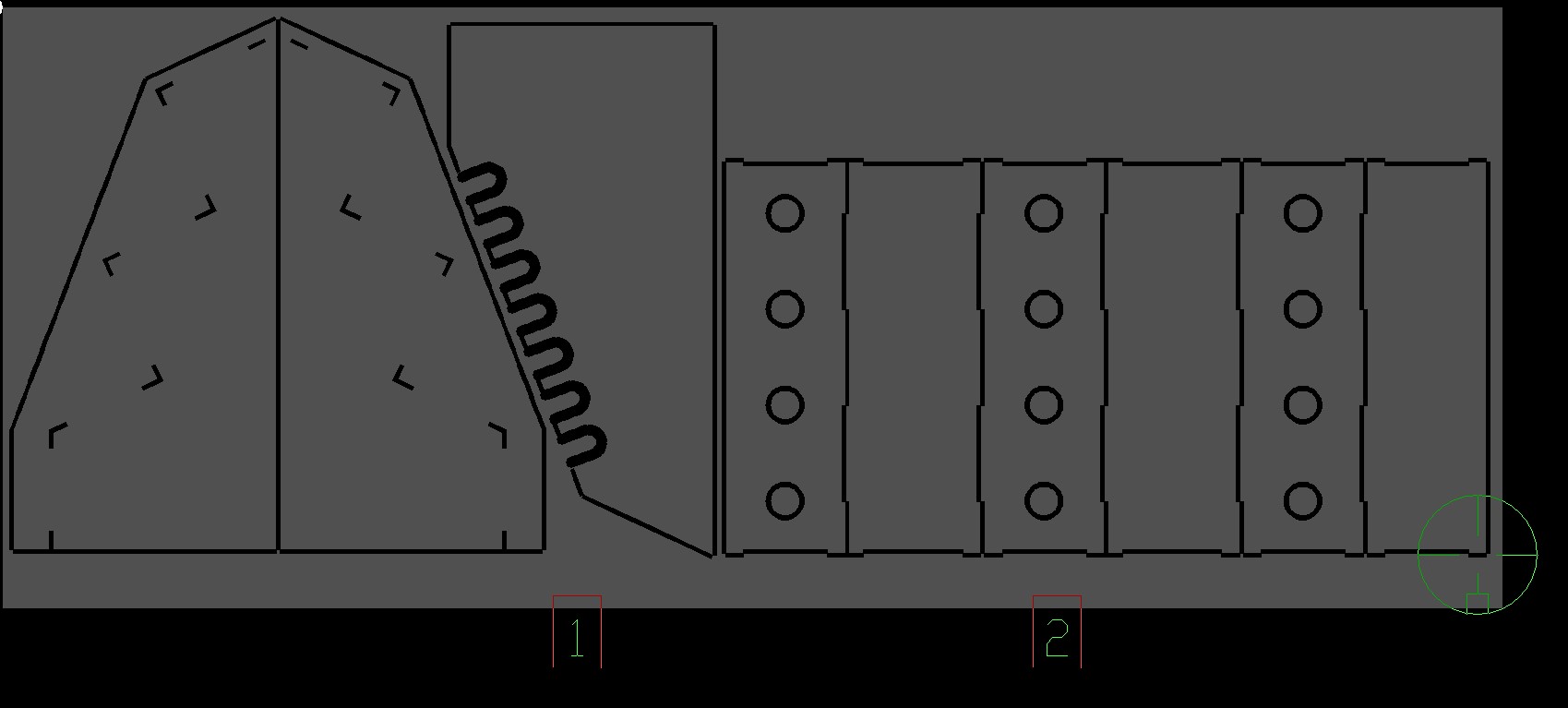

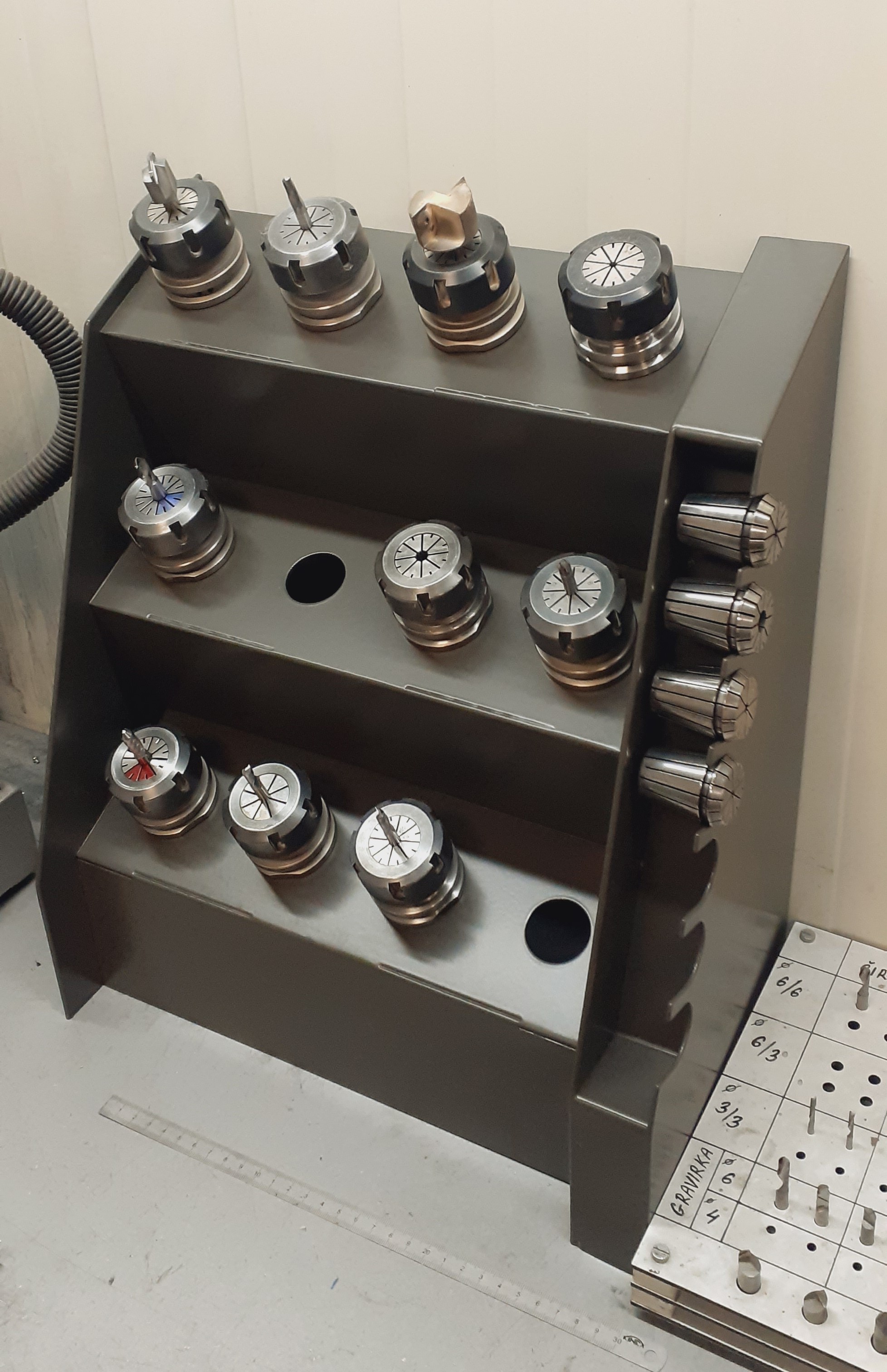

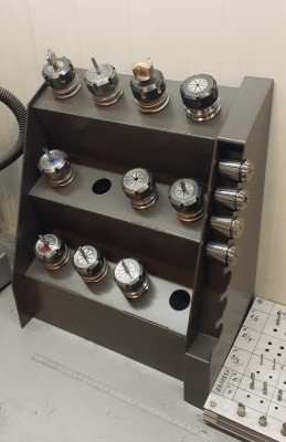

Pěkný večer. Tak jsem si po x. letech oprašil svůj zdejší učet, a to na popud dobrého kamaráda :-D v souvislosti s vlastní výrobou organizéru na vřetenové nástrojové držáky ISO40. Našla se chvilka času a v hlavě vzniknul nápad na realizaci. Pro výrobu jsem se rozhol použít mě dostupné možnosti, jednoduchost na vyrobení a praktičnost využití, ale zaroven vzhledově na urovni. Zkratka tak abych se za svojí praci nemusel stydět. Vysledek je na fotce. Ocelový plech 3mm jsem na cnc vysekávačce vysekal na potředné dílce které mají zamky, a jako stavebnice se dají jednoduše a přesně poskladat. Potom už stačí trocha zručnosti se svařečkou, já použil TIG. Povrch jsem v pískovacím boxu otryskal aby se povrch sjednotil a připravil pro povrchovku. Tam už přišla řada na šikovného kolegu lakýrníka, který celku dodal povrch z praškové barvy. Závěrem přiznávám že je stale dostatek prostoru na případné změny a vylepšení. Nicméně pro využití na našem pracovišti jsem s výsledkem spokojen

Hezky vymyšlené i realizované! 👏

Ahoj, pěkný stojan. Zaujalo mne hlavně to CNC vysekávání. Nevěděl jsem, že taková technologie existuje. Jaké to má ne/výhody proti laseru a jak je to v porovnání s ním cenově? Je to stejná technologie jako v odkazu? Jsem jenom zvědavý :wink: díky
