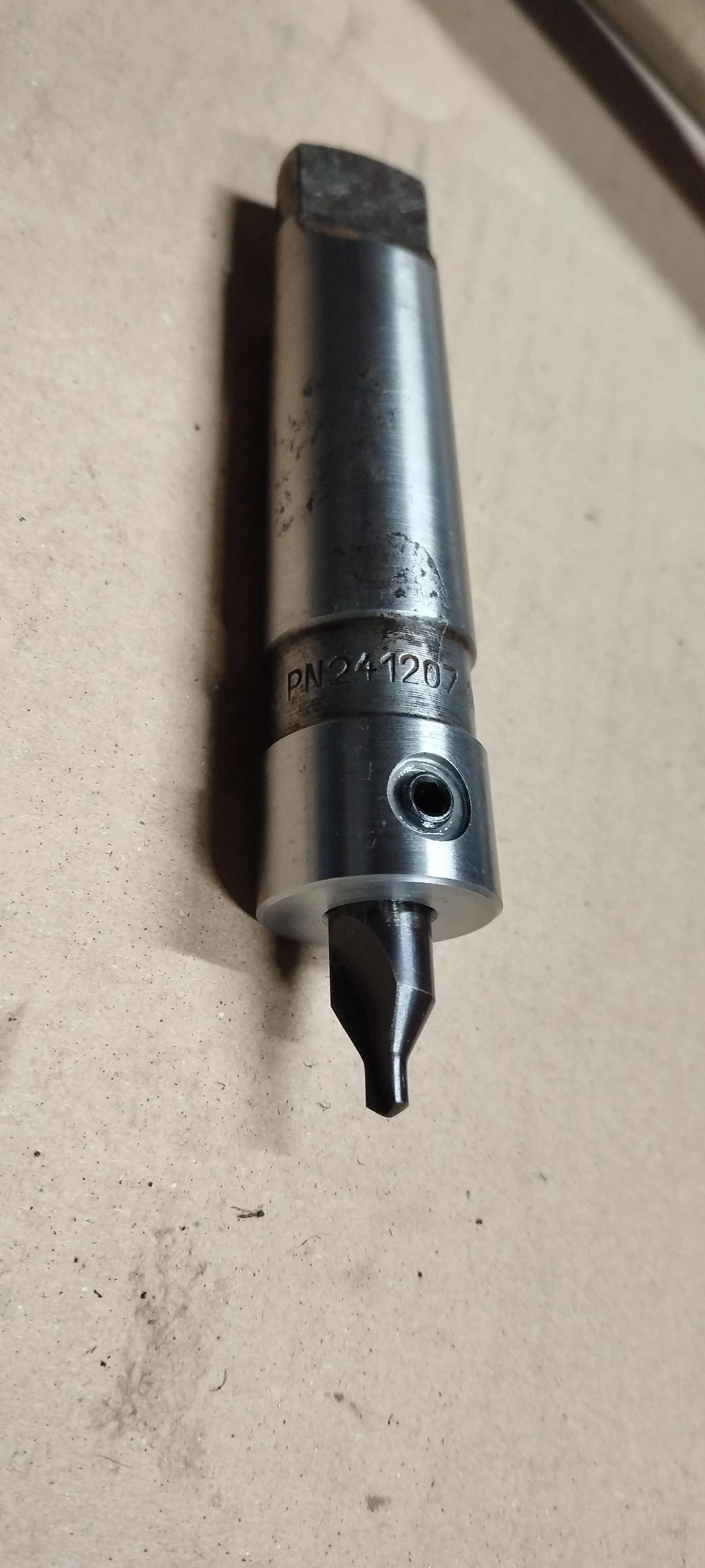

navrtávák co nejkratší protože soustruh je krátký....

Hezkej nápad :!:
