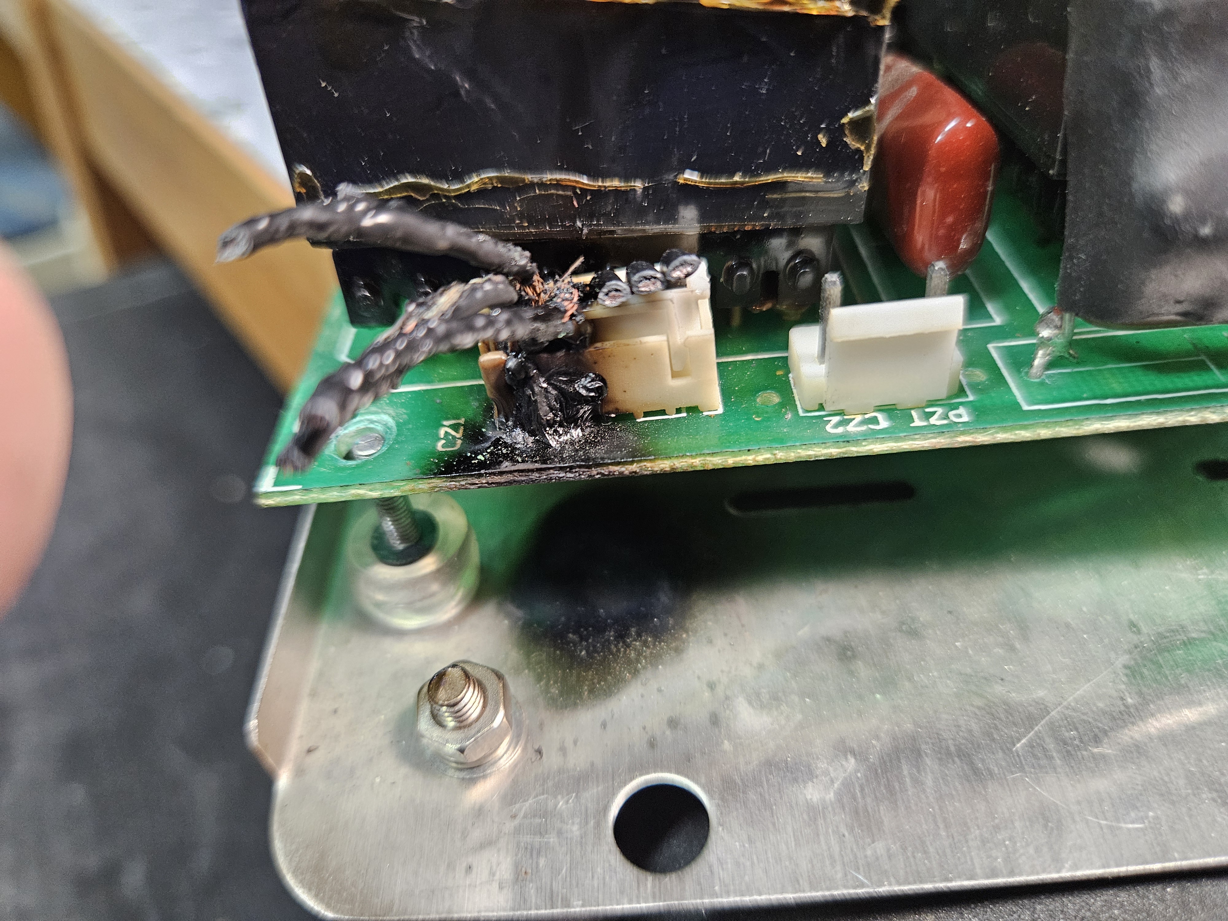

Ahoj kamarádi
Tak me dneska ušel kouř z ultrazvuku :( Pěknej elektricky smradlavej, rikal jsem si je po něm :? Znáte to, elektronika funguje na kouř, když uteče je po ní :lol: No kuchnul jsem ho a on prechodak na konektoru a spaleny tišťák, No sice lehce na prasáka, ale vyletoval jsem oba, ten spalenej i ten na druhe straně a nahradil vletovaným lankem vsech šest drátů. Původně jsem chtěl jen tu spalenou stranu, ale i po výrazném zkrácení čínskejch drátů nešly pocínovat, teda šly ale až s kyselinou, no fuj :mrgreen: No je mu asi deset let, má chudinka nárok :mrgreen:

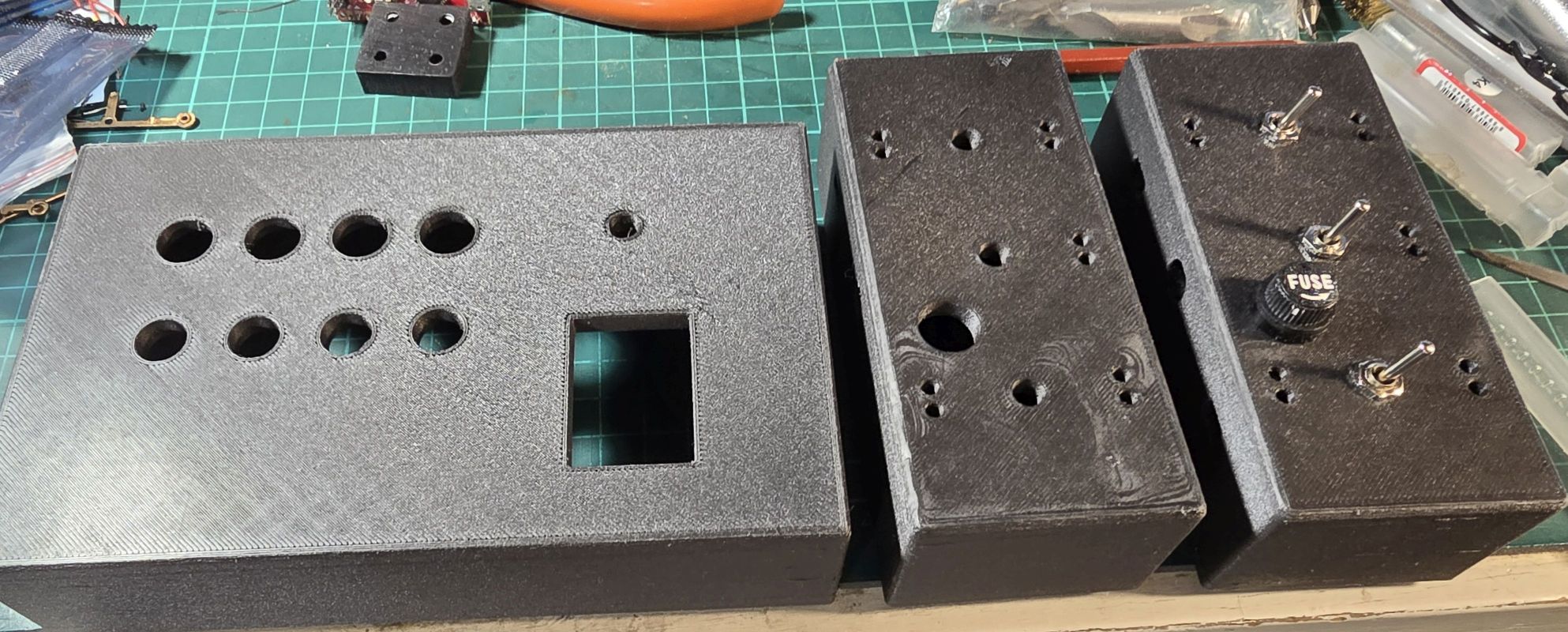

Chlapci moji - zkušení 3D tiskaři mám trable s průšovkou MK3S+
Nedaří se mi opakovaně vytisknout krabičku dělá mi to tohle:
Nevytiskne se ani pořádně první vrstva :-(
Přitom jsem včera a předevčírem vytiskl obstojně ověřovací tisky:
Tiskárna Průša MK3S+
materál je to PETG-CF z Polska.
Teplota 250/105
Pokouším se o tu větší krabičku.
Zkoušel jsem to už 10x a bez úspěchu ....
Příspěvky: 7187
13. 5. 2025, 5:00
co máš za trysku ? na plněný matroš alespoň 0,4 a s kalenou jsem měl problémy blbě vede teplo takže klasika mosaz s tím že se musí častěji měnit,

Mne to pripada ze ti vlavo pada gantry/mas bed moc vysoko vlavo.

Díky za postřehy.
Packa - Tryska mosaz 0,4 - případně ji zkusím vyměnit
gekonko píše: ↑13. 5. 2025, 5:36 Mne to pripada ze ti vlavo pada gantry/mas bed moc vysoko vlavo.
No to u průšovky to moc neovlivním
nicméně podle toho co říkáš, by to podle mne mělo být obráceně - nalevo je to nízko, proto to netiskne dobře k podložce.
Myslel jsem si, že to případně srovná kalibrace před tiskem....

Zdenek Valter píše: ↑13. 5. 2025, 9:45 No to u průšovky to moc neovlivním
Ano aj to je mozne, na telefone nebolo uplne vidno ci je vrstva vysoko, alebo je roztlacena.
Kazdopadne je mozne ze ti bud kalibracia nefunguje korektne, alebo je to priliz rozhodene?
Aj ked mas sondu na tlaciarni, tak su moznosti ako to zrovnat.
Ako velmi sa ti hybe Z pocas prvej vrstvy?

Zdenek Valter píše: ↑13. 5. 2025, 9:45 Myslel jsem si, že to případně srovná kalibrace před tiskem....
Vypada to, ze je "sklon plochy" zleva doprava. Neprenesls tiskarnu na jine misto? Myslim na mozne zkrouceni ramu.
Zkus projet Kalibraci Z nebo jak se to jmenuje - proste takove to, jak mas na desce papir a hlidas okamzik, kdy ho to zacne zachytavat.

take bych zkontroloval stav Z-kového posuvu

No nevím jak to myslíš - jezdí pomalu - tisk má trvat cca 20 minut - teď to ani nedotiskne protože jak se to na levo - asi snižuje - tak se odchlíplý filament nabalí na trysku ....

Lapa - jo naklopil jsem jí abych očistil trysku.
chb - jo to dobrý nápad Z jsem mohl na jedné straně posunout nahoru při tom čištění (tryska byla na levé straně)
Kluci moc díky za postřehy!!

A jeste se mi osvedcilo, mit to uvodni otukavani Zetka ne v rastru 4x4, ale 7x7 - mistni honice vykonu to asi pobavi, trva to dele, ale ... :lol:.
Obcas to zachyti trebas "smitko" pod plechem, ktere nepatrne vybouli plech a ten ridky rastr to nechytal ...

Používám rastr 3x3, a úplně v pohodě. Samozřejmě nedávám podložku do bordelu, a koukám, je-li čistá. Pokud se tiskárně "něco nezdá", vyjede s portálem nahoru dokud oba krokáče tvrdě nenarazí, a kalibraci opakuje. Mimochodem, překvapilo mě, že tiskárnu vůbec nezajímá, jestli je portál vlivem přírůstkové chyby třeba o 3mm zkřížený (jedna strana výš než druhá). Dokud to dokáže dorovnat softwarově, tak geometrii mechaniky vůbec neřeší...

To vsechno je pravda, ale ten rastr 7x7 je proste hustsi ... a ten ridsi (je to fakt 3x3, jak pises, ne 4x4) ma proste mensi rozliseni a "boulicku" pri testu proste nezachyti a nema duvod vyjizdet a rekalibrovat, tak jak pises.
Ta "boulicka" s geometrii (zkrizenim) nijak nesouvisi - to je jiny jev/vlastnost.
Do bordelu samozrejme nedavam :lol:, ale ne vzdy se zadari, zvlast kdyz delam i jine veci a nesoustredim se :).

Tak jsem včera provedl kalibraci tiskárny no a výsledek je, že při kontrolním tisku první vrstvy je hlava cca milimetr nad podložkou :-(
Nechápu co jsem zvojtil.

Zdenek Valter píše: ↑14. 5. 2025, 10:04 Tak jsem včera provedl kalibraci tiskárny no a výsledek je, že při kontrolním tisku první vrstvy je hlava cca milimetr nad podložkou :-(
Zítra budu pokračovat ......
Nemohl sis pri manipulaci nevedomky posunout svisle tu sondu vysky Z nad podlozkou?
Staci malo utazeny jeji sroubek a je to razdva ..
