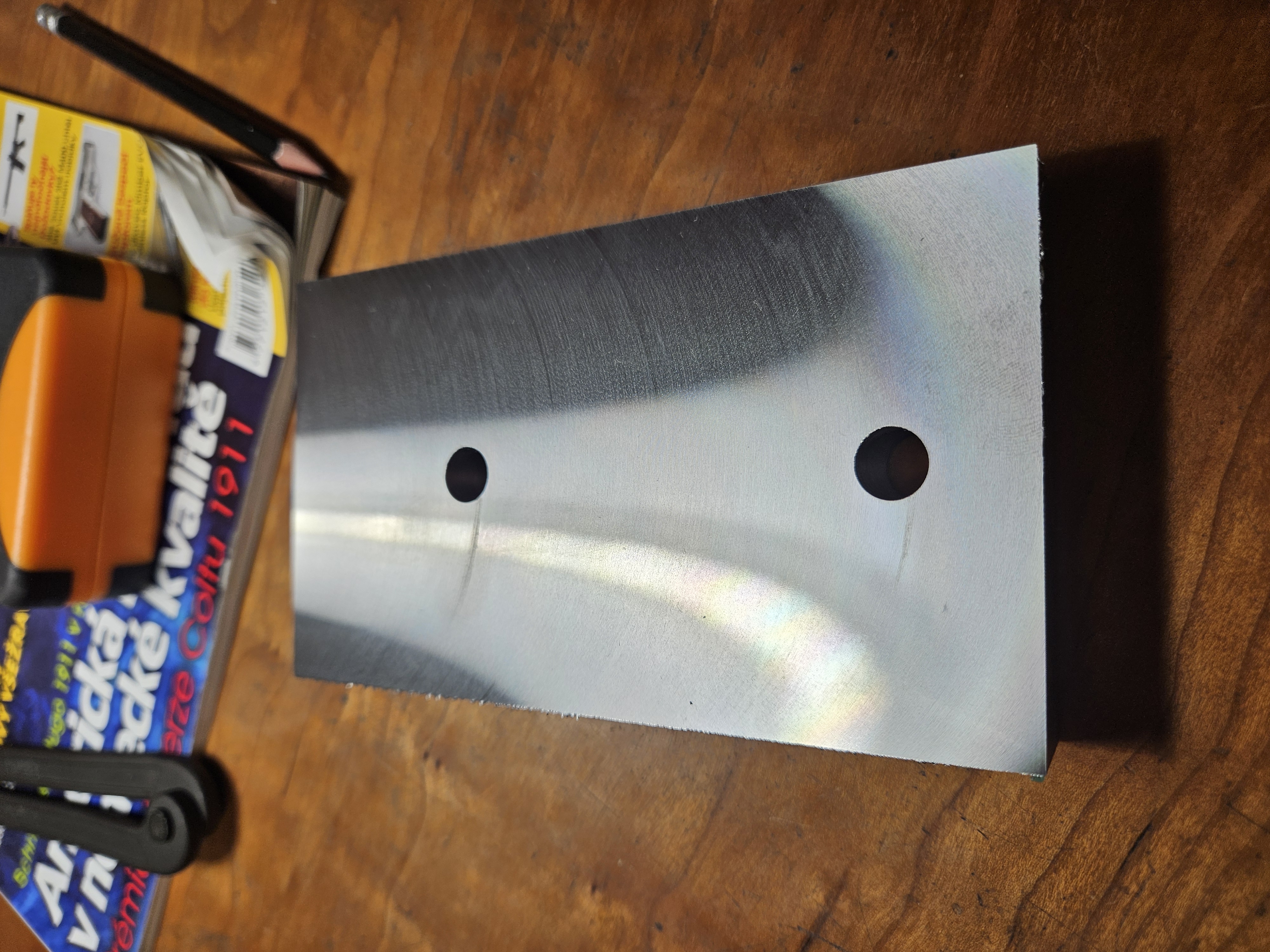

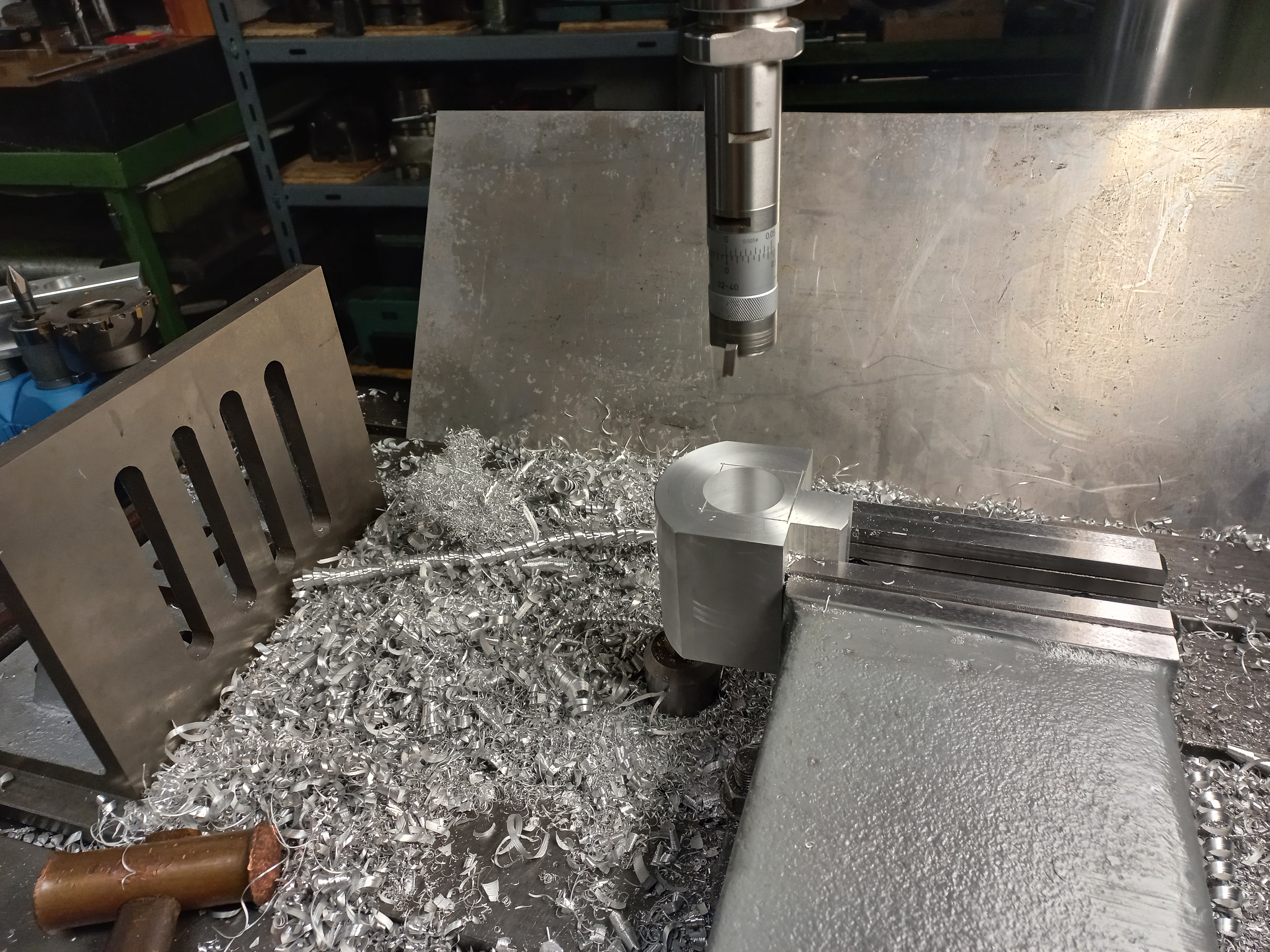

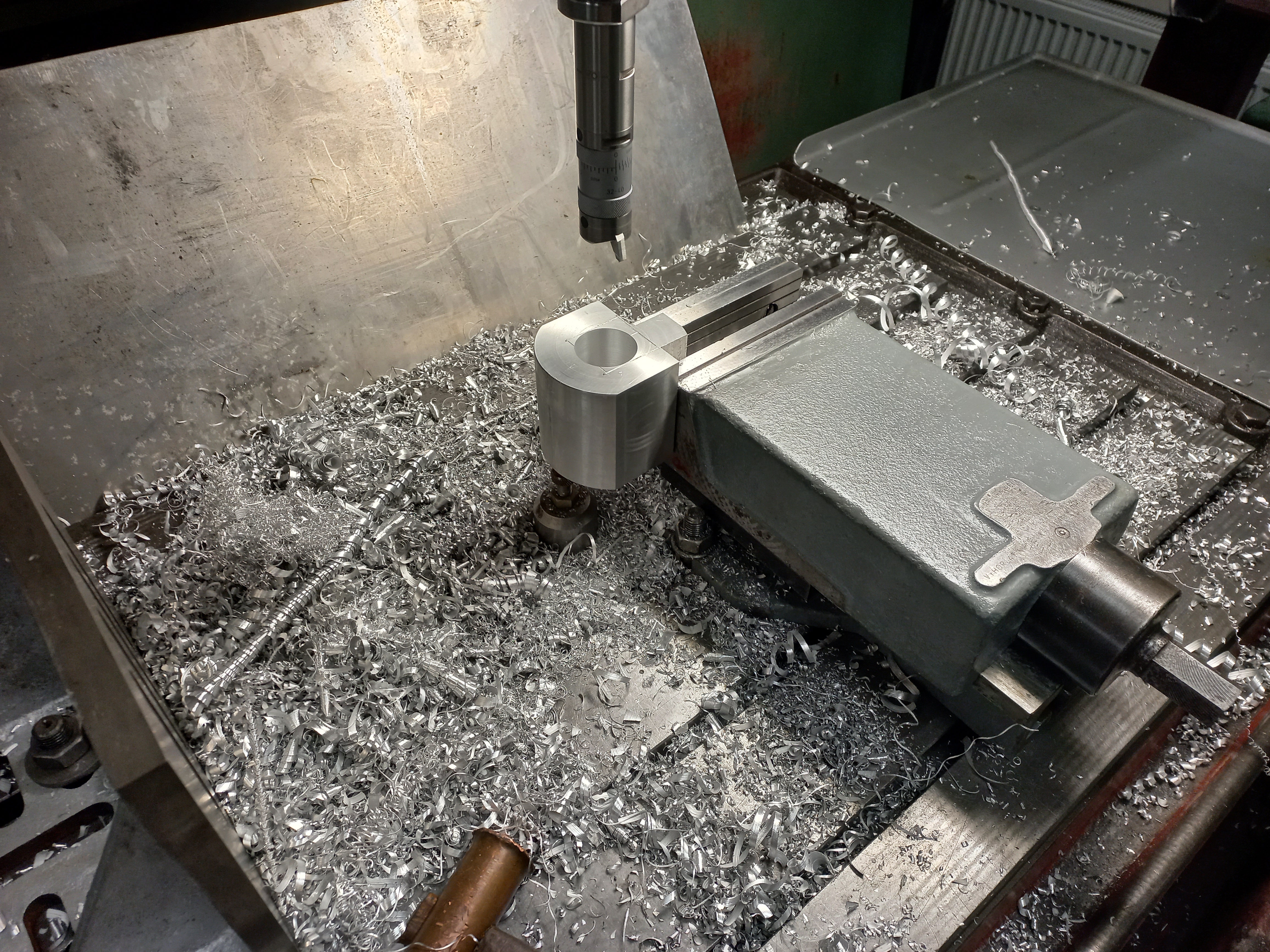

novic píše: 3. 1. 2024, 6:16
chb píše: 3. 1. 2024, 5:32
novic píše: 3. 1. 2024, 8:53 Toto bude zrejme robené platkovym nožom. Hladký povrch by si dosiahol s letovanym.
mohu se zeptat proč ?
Ahoj, v prvom rade s letovanym nozom je celý rezny proces v tvojich rukách. Keď dáš VBD môžeš skúsiť iný radius, no na letovanom si nabrusis všetko čo potrebuješ a minimalizujes rezny odpor zvlášť na nastrojovej frezke kde to vreteno nebude extra pevne. Pre VBD to niesu moc pohostinne podmienky prerušovaný rez, pri tak veľkom priemere bol zrejme nôž aj dosť na letmo. Keby je to stály rez tak by som možno skúsil vbd. Ale lepší výsledok ( aspoň ja a mojou frezkou za bežnych rezných podmienok ) by som dosiahol s letovanym plátkom. Pri akejkoľvek práci si VHR.
Upinam noze do hlavy VHR.
Žádný vyložený nůž :) spíš materiál stolu, na konstrukční bláto oceli stejný fly a stejné inserty, stejné nebo podobné řezné podmínky
Samo žádná o tuhosti fenky, no není to fa4 :)

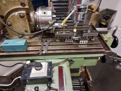

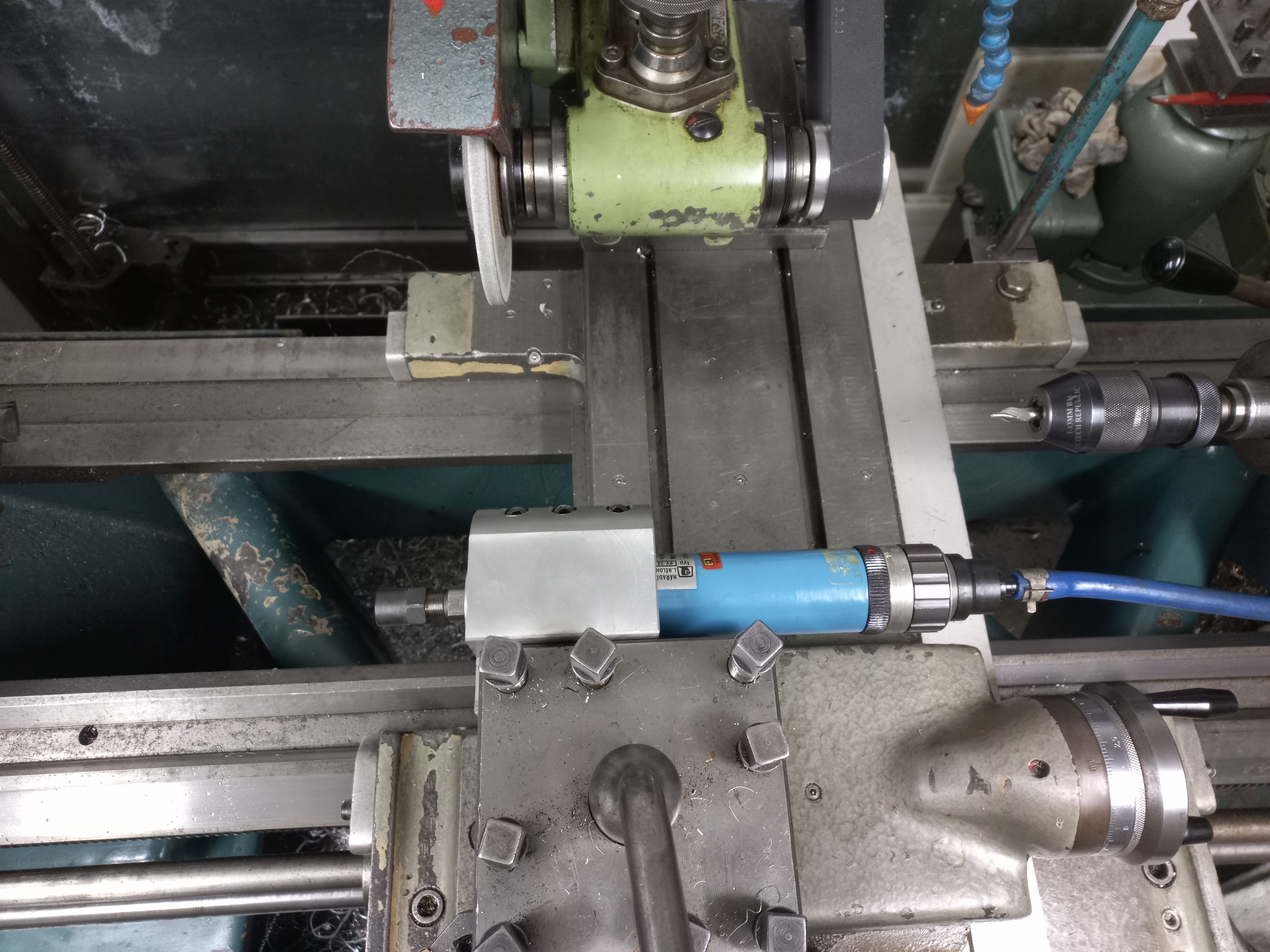

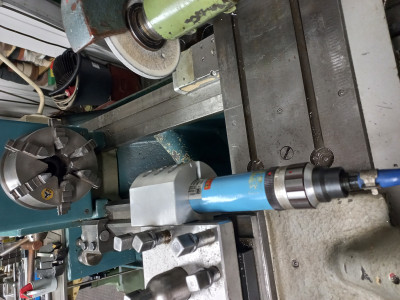

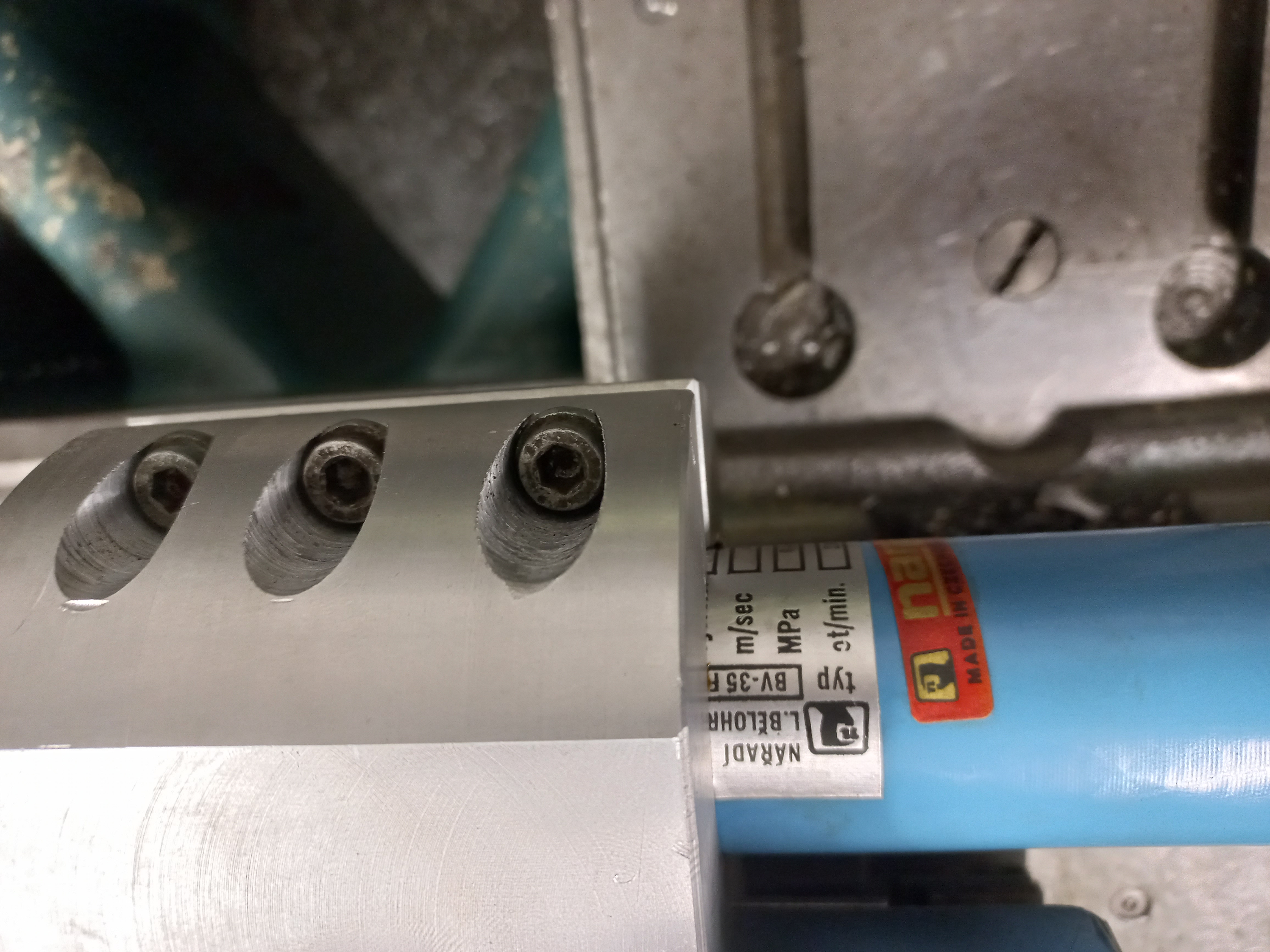

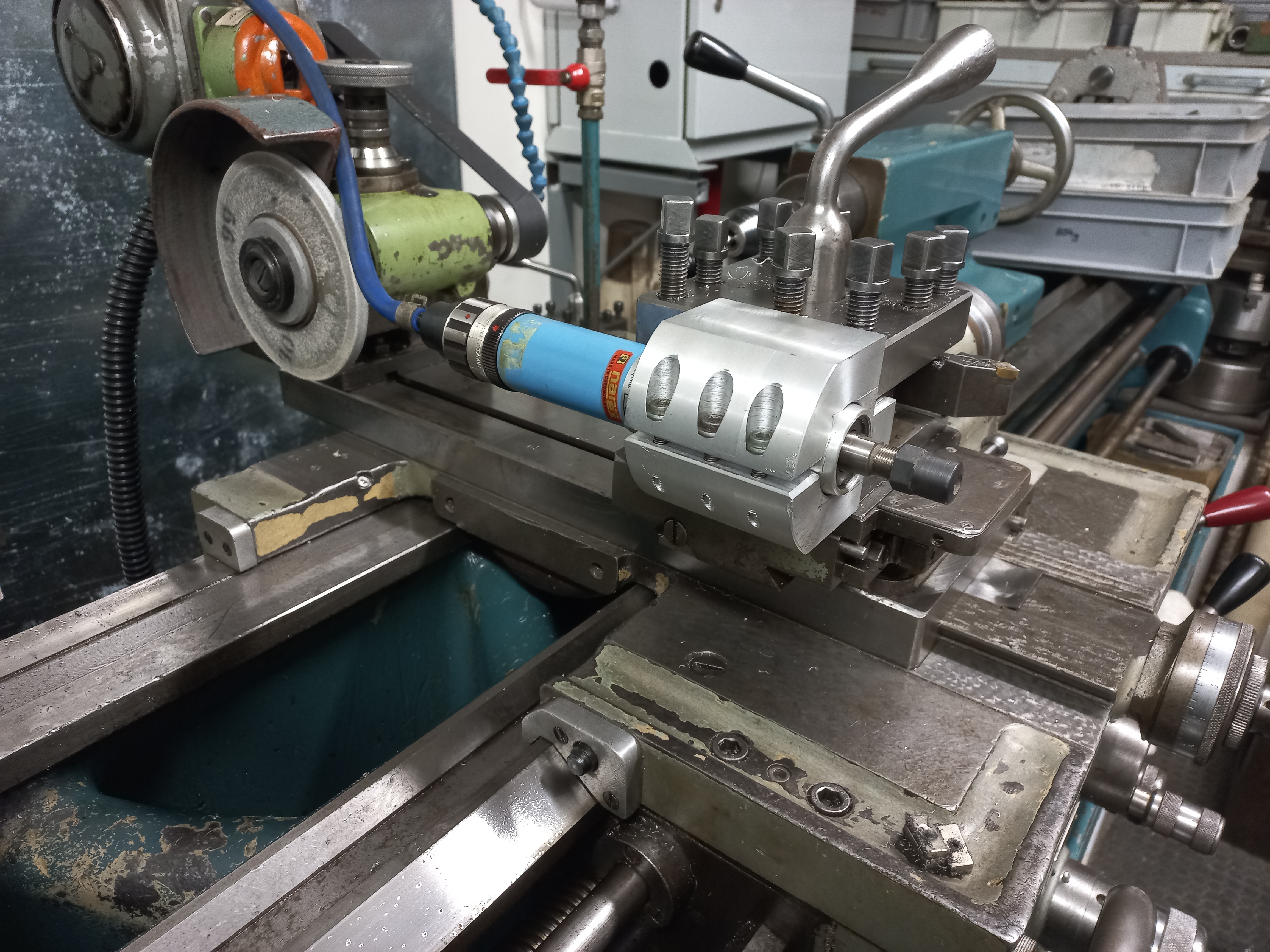

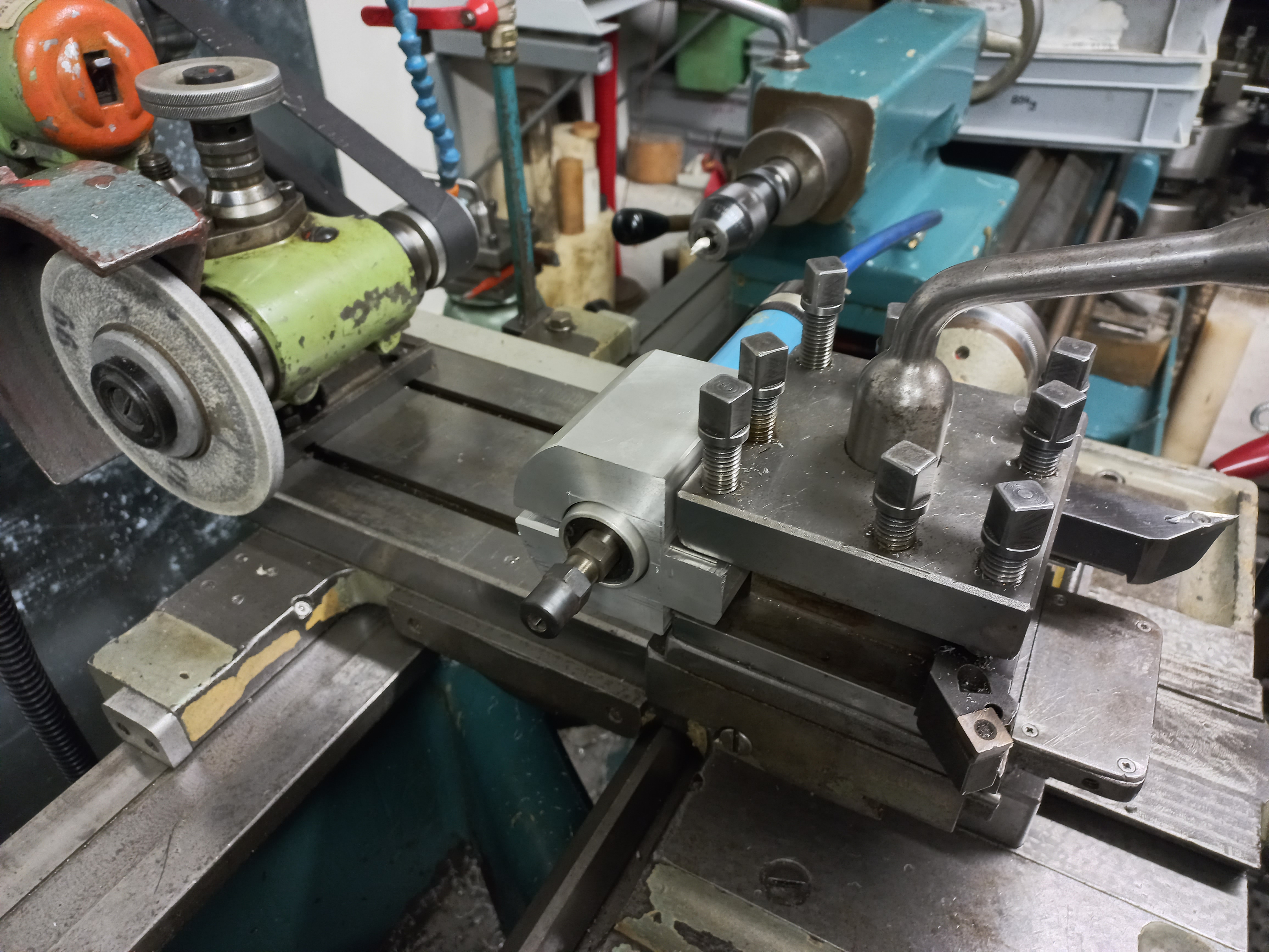

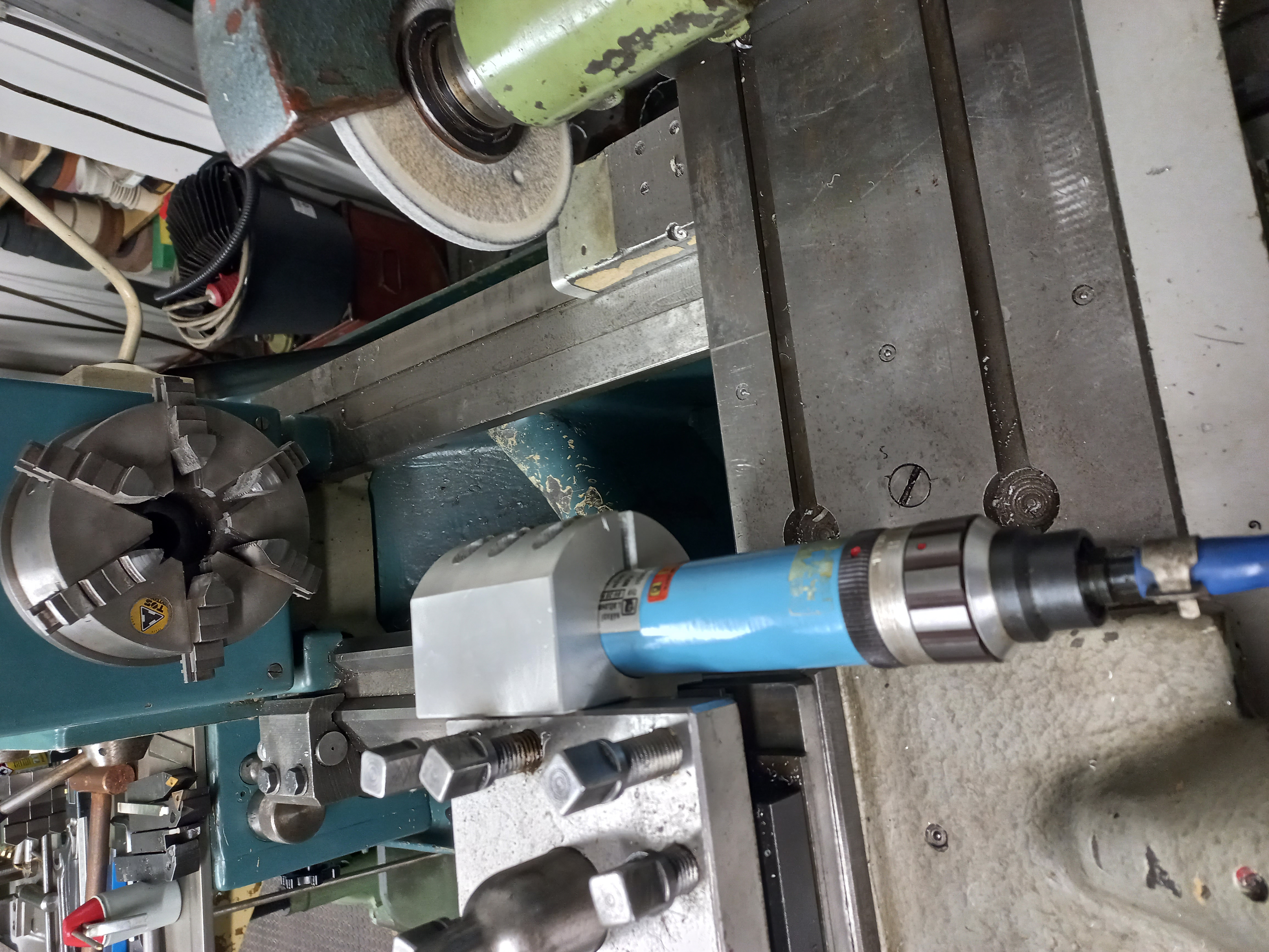

Dnes držák na brusku

K čemu je to dobrý? Na díry bych tam radši fouknul 45 mm IB vřeteno. To má závit myslím M8*0,75 (tím stoupáním si nejsem teď jistý, kdyžtak změřím a cigárko s kleštinou. 45 mm bylo i Zettu 30.

stanik84 píše: 4. 1. 2024, 5:00 K čemu je to dobrý? Na díry bych tam radši fouknul 45 mm IB vřeteno. To má závit myslím M8*0,75 (tím stoupáním si nejsem teď jistý, kdyžtak změřím a cigárko s kleštinou. 45 mm bylo i Zettu 30.
To vreteno nemám, tuhle jsem měl doma a nemusím řešit další pohon. Šlo by to asi porešit do té suportové brusky ,ale musel bych to prehazovat. Primárně na broušení čelistí sklíčidla

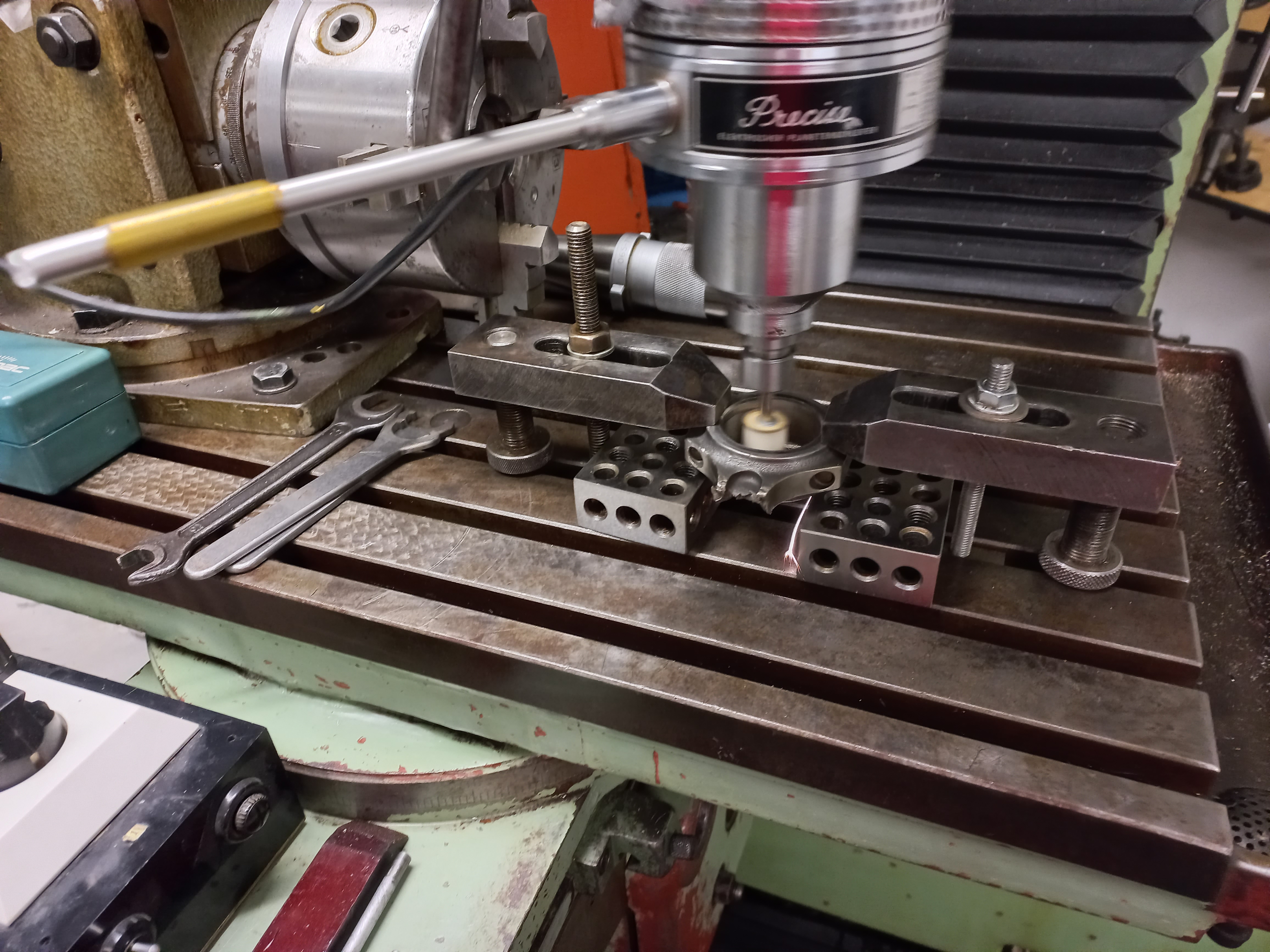

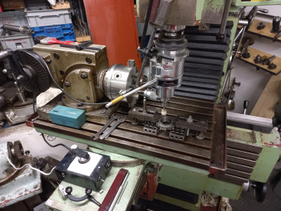

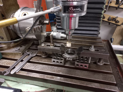

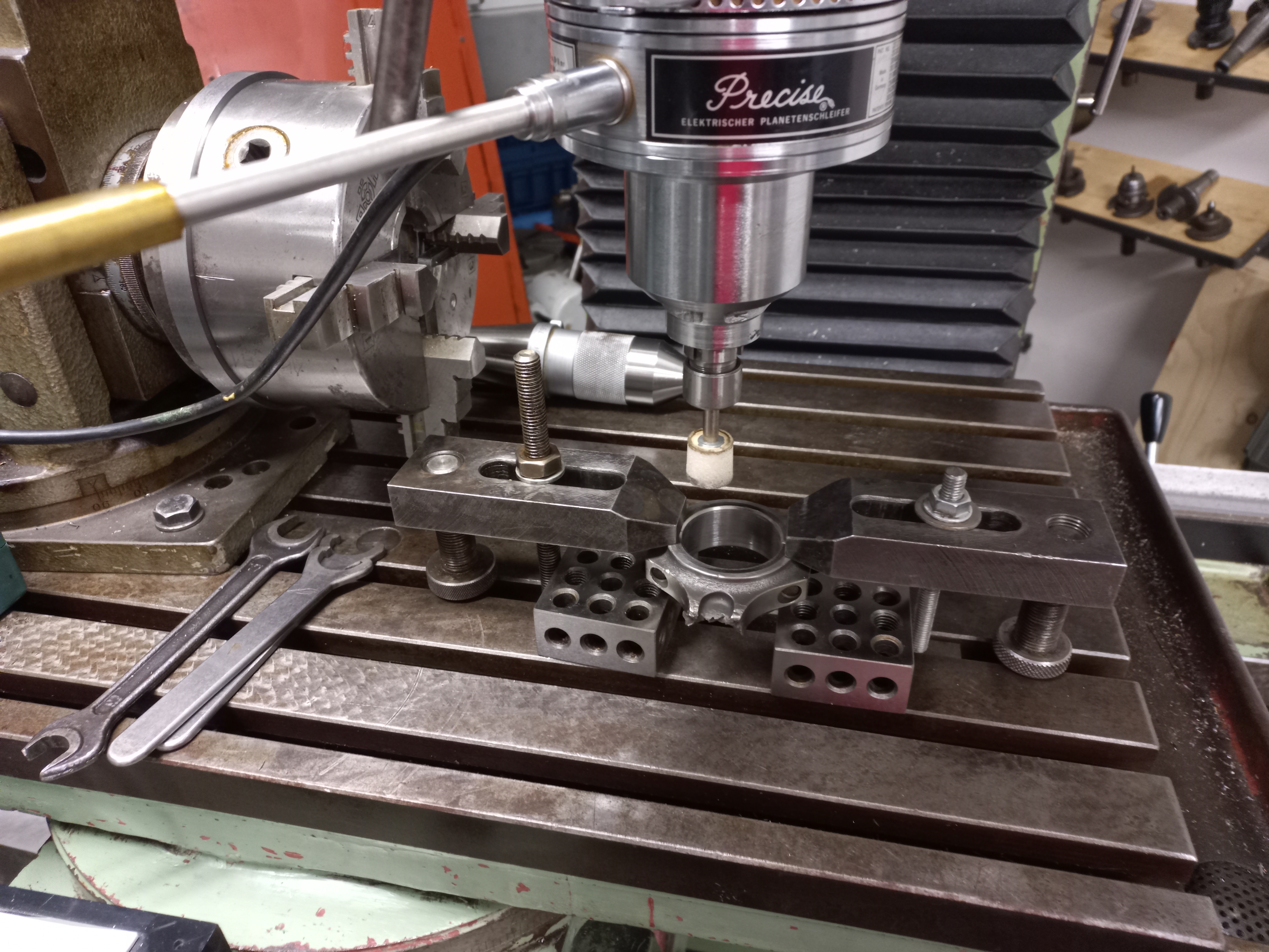

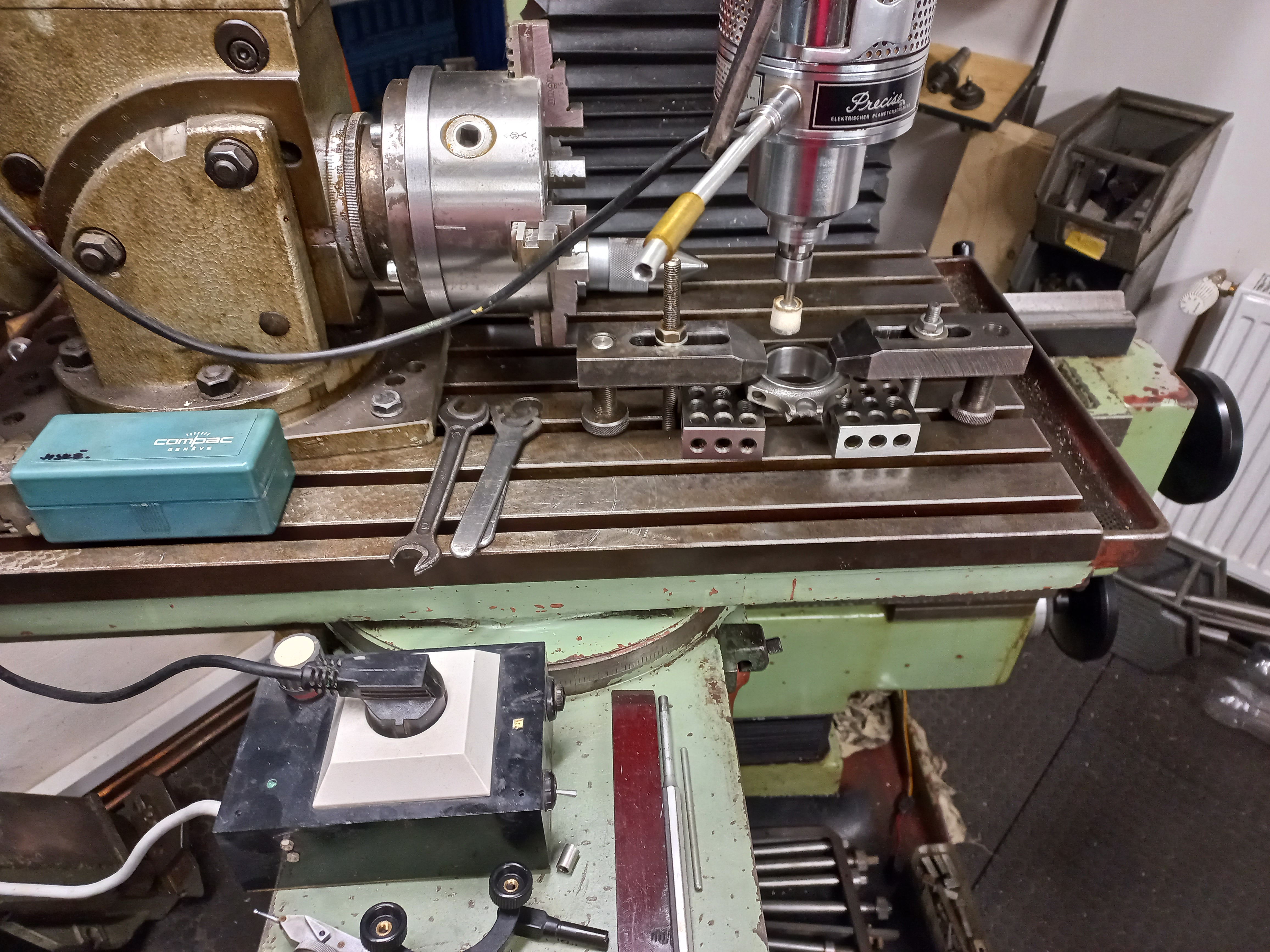

A včera jsem konečně rozchodil precisku. Našel jsem i starej regulátor co jsme kdysi s tátou stavěli ,dle schématu z amaterského rádia, který byl tedy původně k jinému účelu ,ale funguje skvěle.

Tohle presne potrebuje znamej na ojnice.
Nechces zakazku? Jen par stovecek probrousit.

robokop píše: 5. 1. 2024, 9:23 Tohle presne potrebuje znamej na ojnice.
Odkud jsi?
AHOJ , můžu to spáchat ,ale vím ,že nejsem schopný to udělat dřív jak za měsíc.
Jinak Letiště Praha , nebo v pátek někde na Proseku. Jsem od Roudnice n. L.
