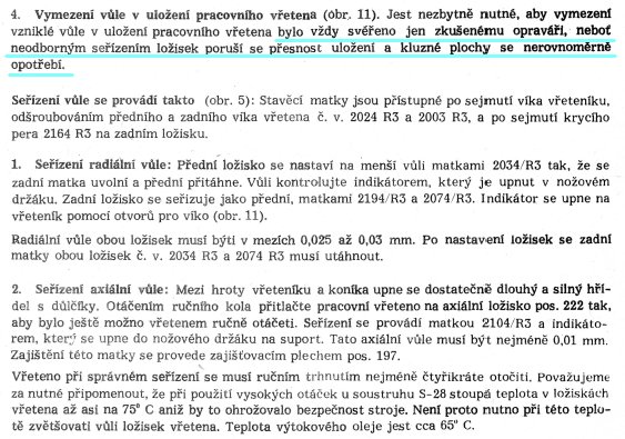

Zdarvim vsetkych
chcem sa spytat ci mate niekto skusenosti s vymedzovanim vole vo vretene? lebo ked upnem dlhsi pevny kus do vretena a dam na koniec indikator a potiahnem rukou do boku tak ma volu a nemozem ani vyindigovat hlavu, ze ci mam pri vymedzovani vole vo vretene postupovat podla navodu alebo si mam dat na nieco pozor plus vase skusenosti.
dakujem
dakujem
diky za radu asi pozhanam nejake odbornika aby mi stym pomohol a mohol by som niekoho poprosit ci by vyskusal upnut nejaky pevny kus do svklucovadla dal priblizne 100mm od upnutia indikator a skusil potiahnut za upnuty kus ze aka vola tam zvnikne? to len tak informativne
dik
dik
