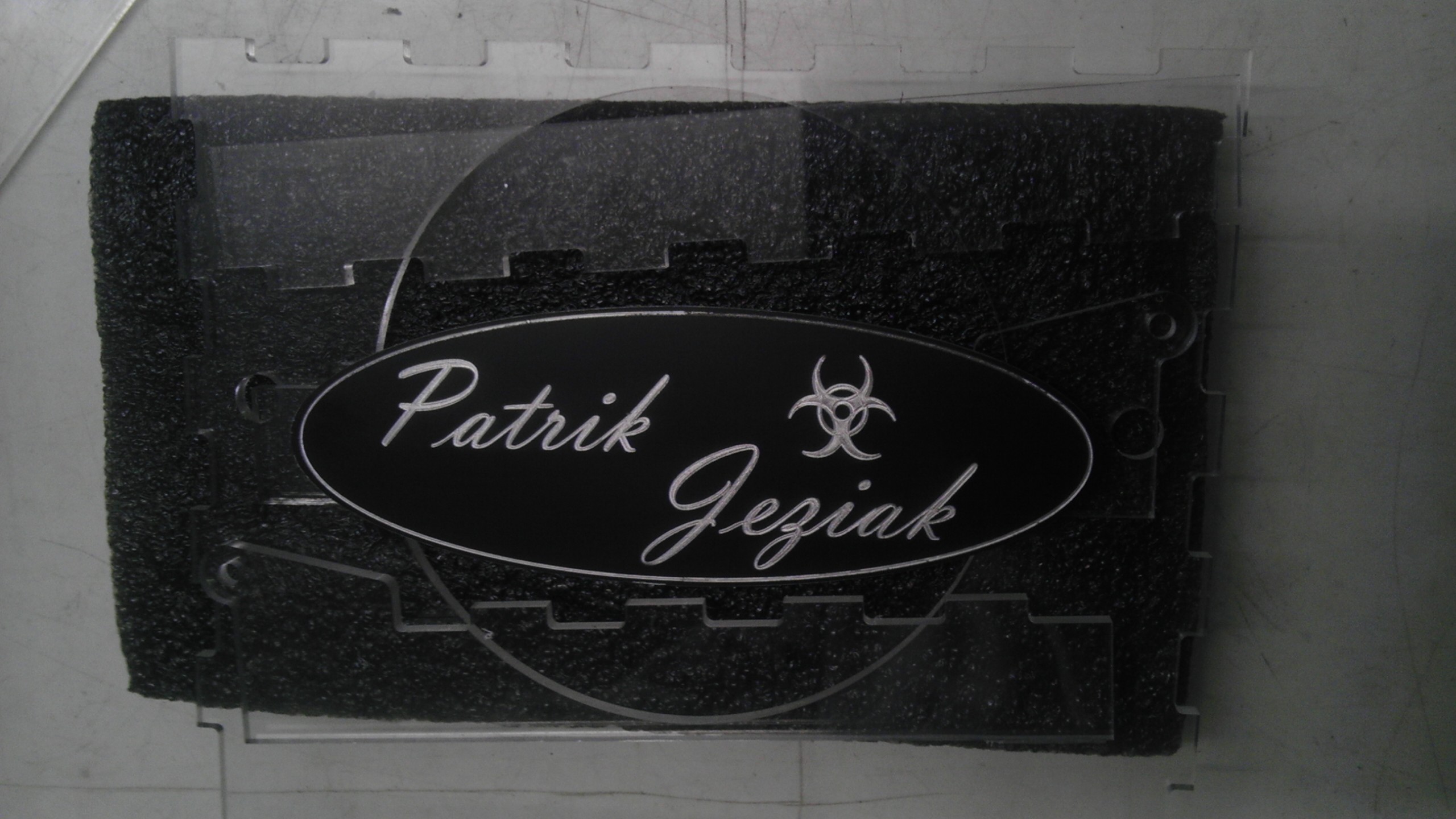

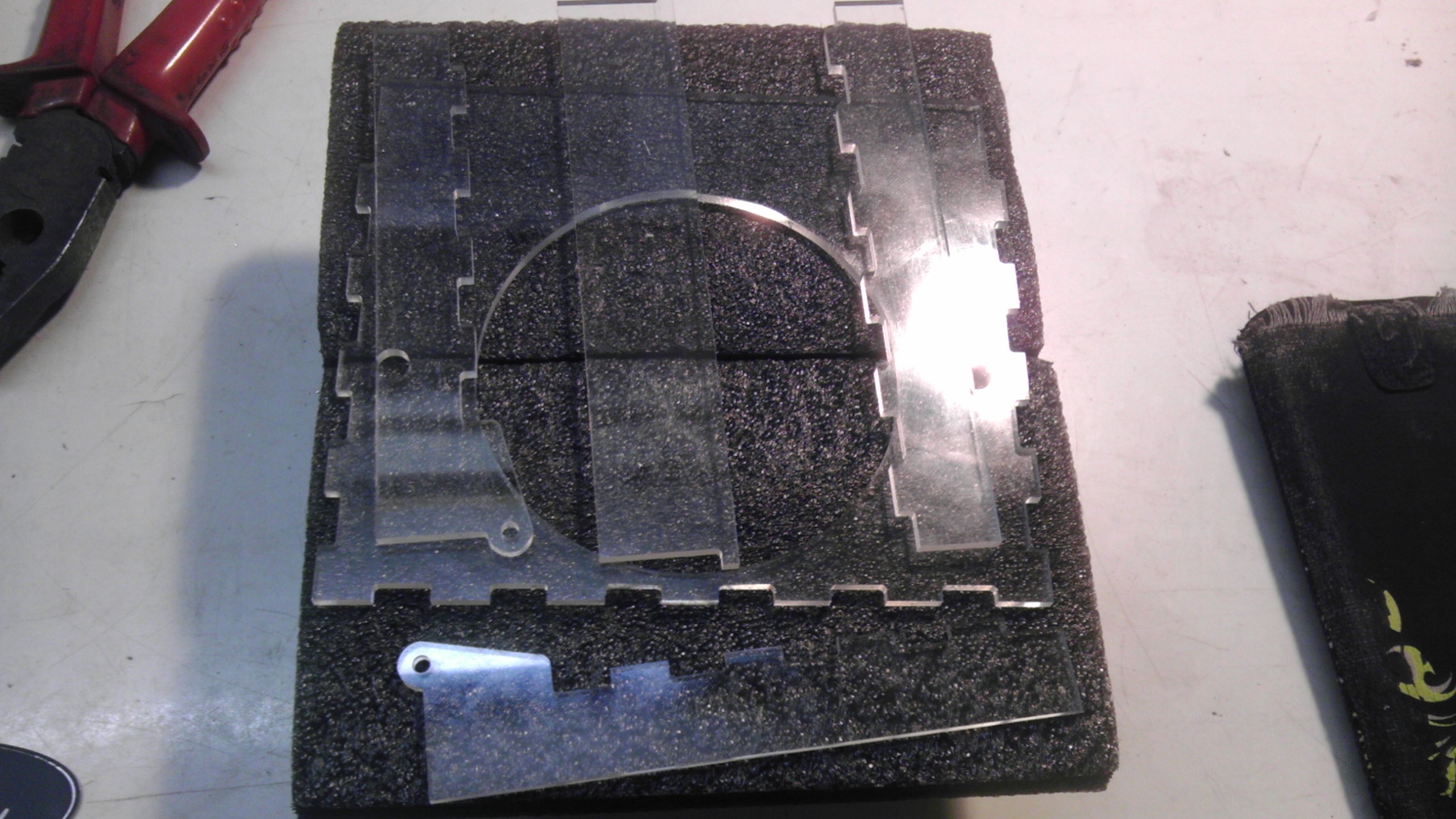

Před chvíli jsem dofrézoval kryt na vřeteno aby špony nelítaly jak pominuté :-) Inspiroval jsem se ve vlákně od azama :-) :wink:
Pokud někoho zajímá 'custom' tak posuv 9mm/s hloubka záběru v Z 0,75mm a točky 12 000 ot/min fréza HPTec 826 '2mm' do toho plexi to je fakt parádička :-) jak do másla :-)
jeste to pak slepím nějakým pjerunstvem a bude to :-)
A hned přijednom sem sfouknul jeden rest co jsem slibil kamaradovi 'cedulka se jmenem na dveře' :-)

Pepa z depa píše:dobrej poznatek, plexi zoubkovanou frézou
To jses asi překouk, HPTec 826 je hladká.
Airm@n64 píše:Pokud někoho zajímá 'custom' tak posuv 9mm/s hloubka záběru v Z 0,75mm a točky 12 000 ot/min fréza HPTec 826 '2mm' do toho plexi to je fakt parádička :-) jak do másla :-)
Chladil jsi nějak?

Pepa z Depa : Jop to by mě taky zajímalo jak to je stím trapézem nejlepší by to bylo fláknout na stůl a hodinkama skusit oměřit :-) Jinak ta fréza je hladká :-) Dvoubřitka :-)
Thomeeque : nene bez chlazení jen popelákem sem odsával špony :-) Kdyby se použila dražší fréza která má leštěný břit tak by špony samy vyskakovaly z řezu pekne :-) Tahle leštěný nemá, ale je to dostačující :-)

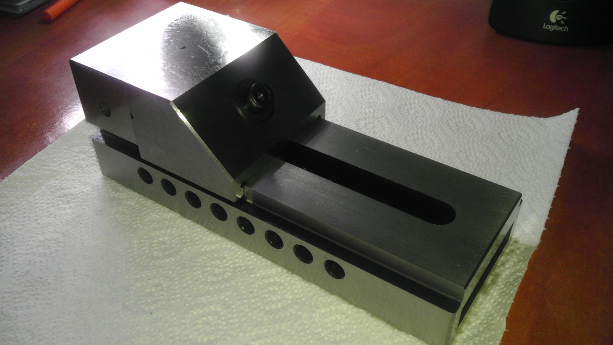

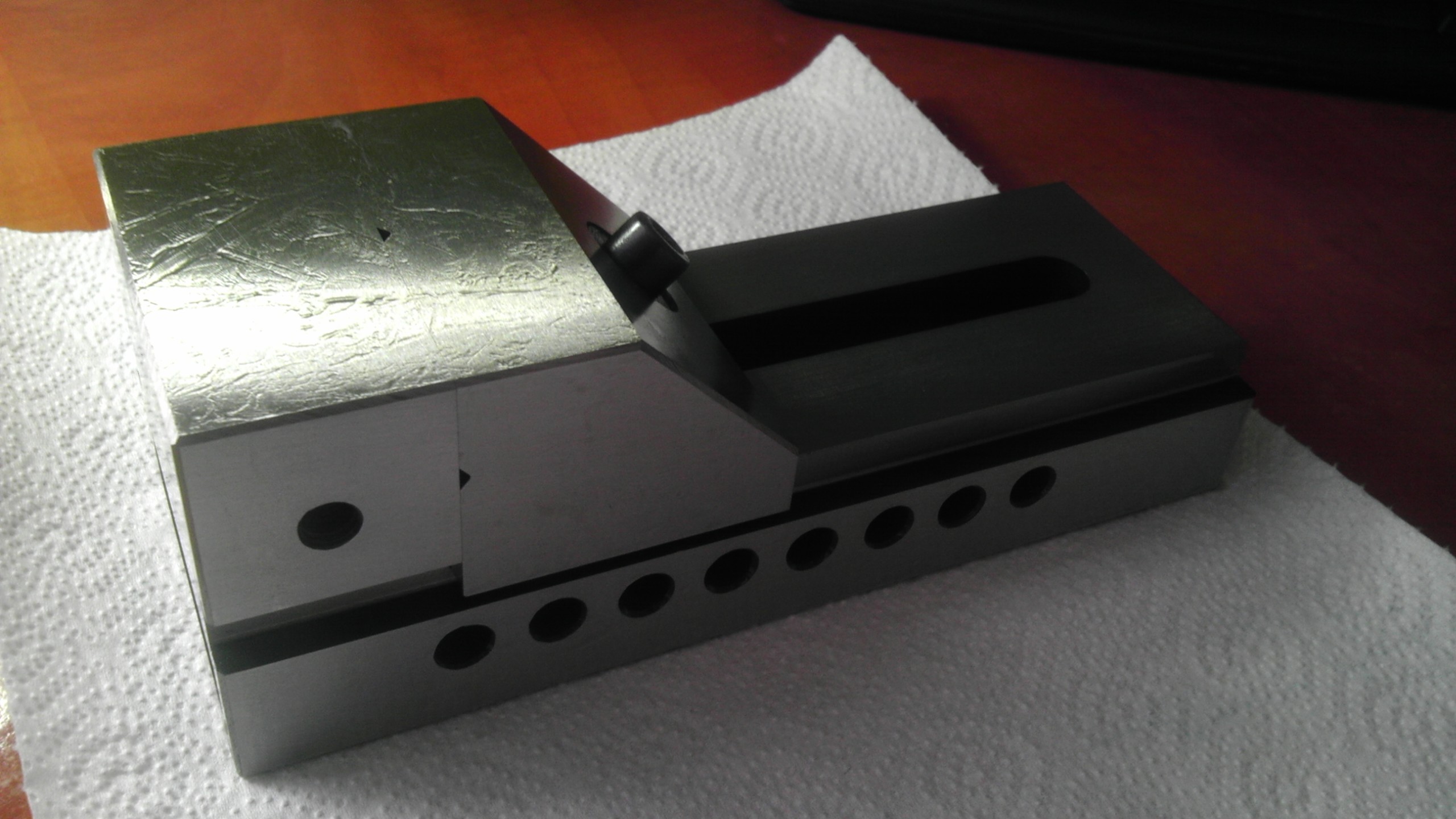

Chlapi tak nakonec sem zakoupil tohodle prcka :-)
Tak jsem na něj zvědavej :-) Jsou na něj dobré ohlasy :-) A později pořidim větší svěrák ja kto bude třeba :-) vyjde na 2 190,-Kč

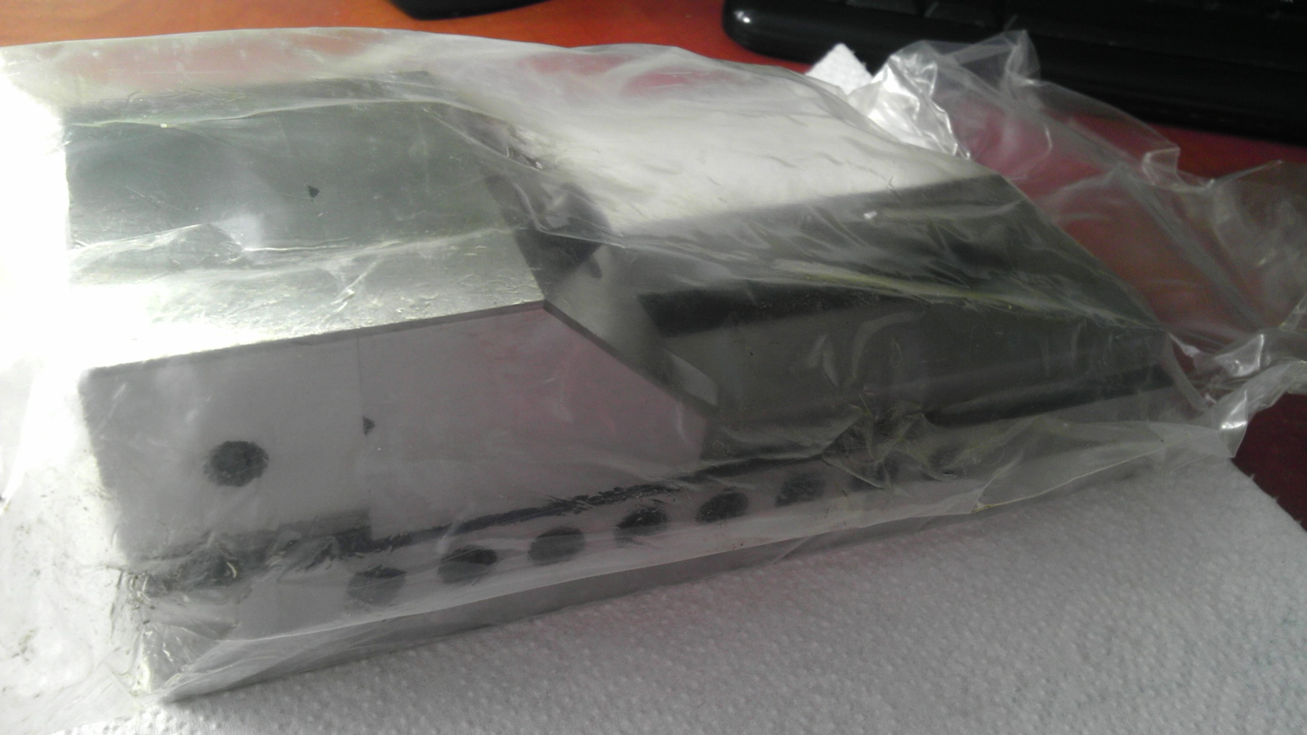

A je doma ! :-)

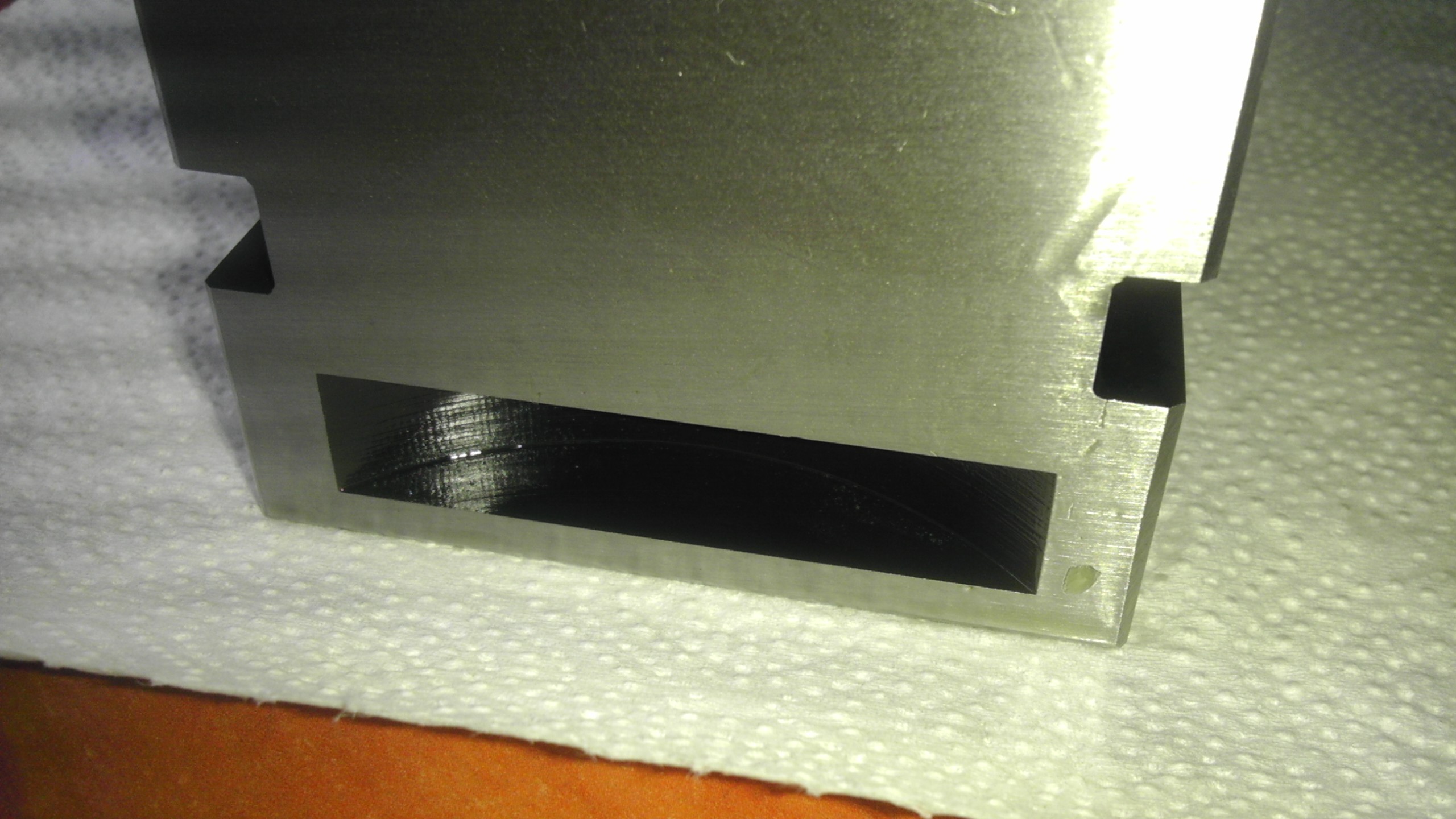

.. vypadá krutopřesně :D (češtináři - nekamenujte), hlavně to lícování na 3. fotce, tak ať slouží kámo :mrgreen:

5. 2. 2015, 1:33
Je bomba když jsme u toho licování tak je super je to přebroušené akorát boky maji schodek ty broušene nejsou je tam na jedne straně překryv asi cca desetina a na druhe cca 5 stoveček ale vrch je bombastický :-)
Teď ještě musím fréznout nějaké upínky nebo popřemýšlet jak to ustavit dobře :-)
