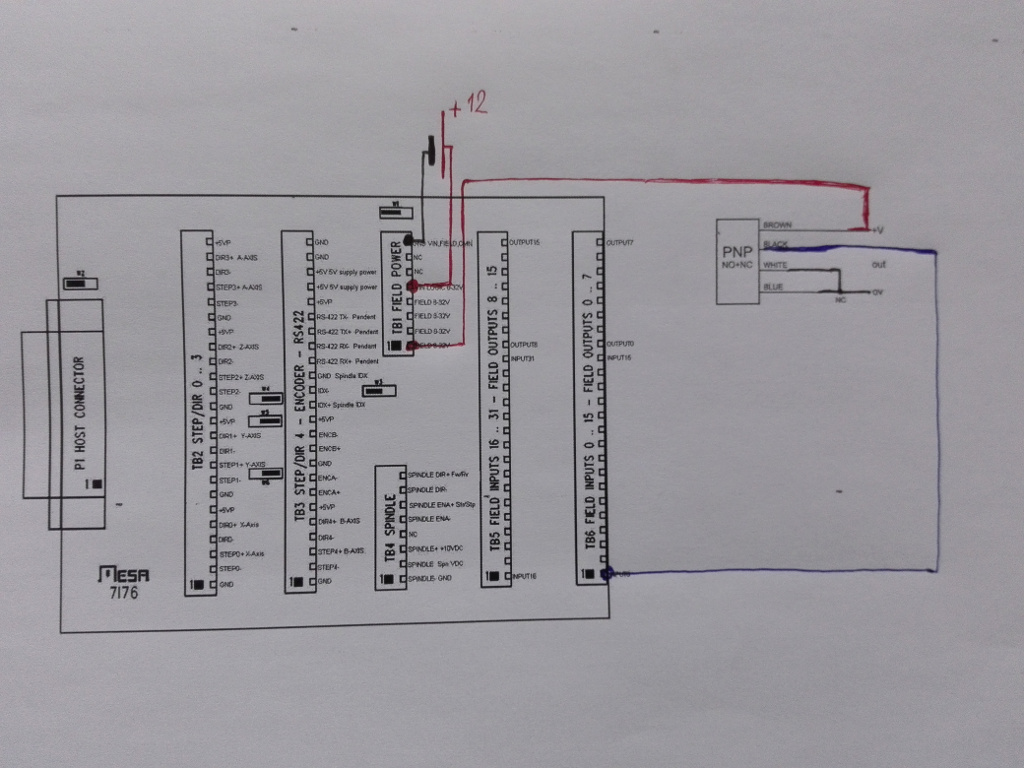

Ahoj
můžete mi prosím poradit jak zapojit indukční snímače?
Mám 4 drátové PNP indukční snímače.
Podle dokumentace nepořebuji PULLUP odpory pro PNP snímače. Tím si nejsem jistý.
Také nevím, kde mám vzít GND pro snímače. Mohu použít jako společnnou zem pro všechny snímače -12V ze zdroje?
Moc děkuji za radu.
Moc děkuji za radu.
4 vodičový indukční snímač má dva výstupy (NO | NC) a může být zapojen jako otevřený (NO) a nebo jako zavřený (NC).
Druhý výstup se nechává nezapojený.
Použití indukčního snímače PNP s kartou MESA 7i76 nevyžaduje připojení dodatečného rezostoru, protože karta již obsahuje PULL-UP rezistor na vstupech.

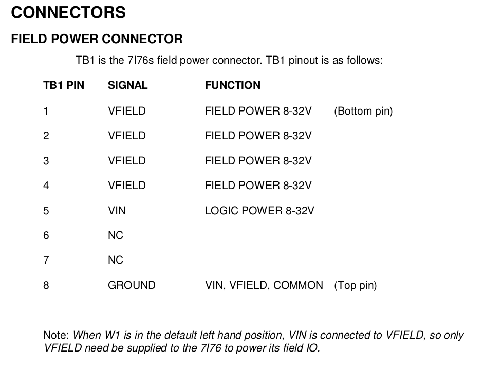

Ahoj, nejsem si jistý zda dobře rozumím funkci přepínače W1 na kartě 7i76.
Pokud je W1 vlevo je pin VIN spojen s piny VFIELD. Externí zdroj se připojuje na piny 1 a 8.
Pokud je W1 vpravo je pin VIN oddělený od pinů VFIELD. Externí zdroj se připojuje na piny 5 a 8. "Logic power" je odděleno od "field outputs power".
Bohužel technicky nerozumím rozdílu mezi "Logic power" a "field outputs power".
Můžete mi prosím napsat k čemu se to používá?
Díky.
Díky.
- robokop
- Site Admin
- Příspěvky: 23414
- Bydliště: Praha
jestli si to dobre pamatuju tak field outputs power je napajeni vystupnich pinu na rizeni veci mimo kartu
logic power je napajeni smart serial controleru ktery ridi spinani techto vystupu
zem je spolecna
zem je spolecna

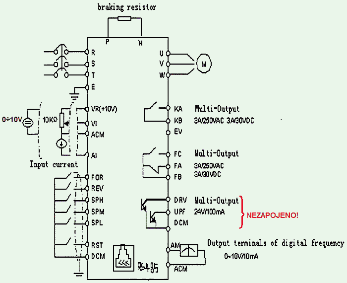

Ahoj, potřebuji připojit měnič HY01D523D k MESA 7I76.
MESA TB4
1 SPINDLE GND
2 SPINDLE Spn VDC
3 SPINDLE+ +10VDC
4 NC
5 SPINDLE ENA-
6 SPINDLE ENA+ Str/Stop
7 SPINDLE DIR -
8 SPINDLE DR+ Fw/Rv
požadavek je ovládat jej z CNCLinux, spínání a otáčky,
už jsem to rozklíčoval a připojení je takto:
1 - ACM
2 - VI
3 - 10V
5 - DCM
6 - FOR
na měniči nastavit
PD001: 1
PD002: 1
