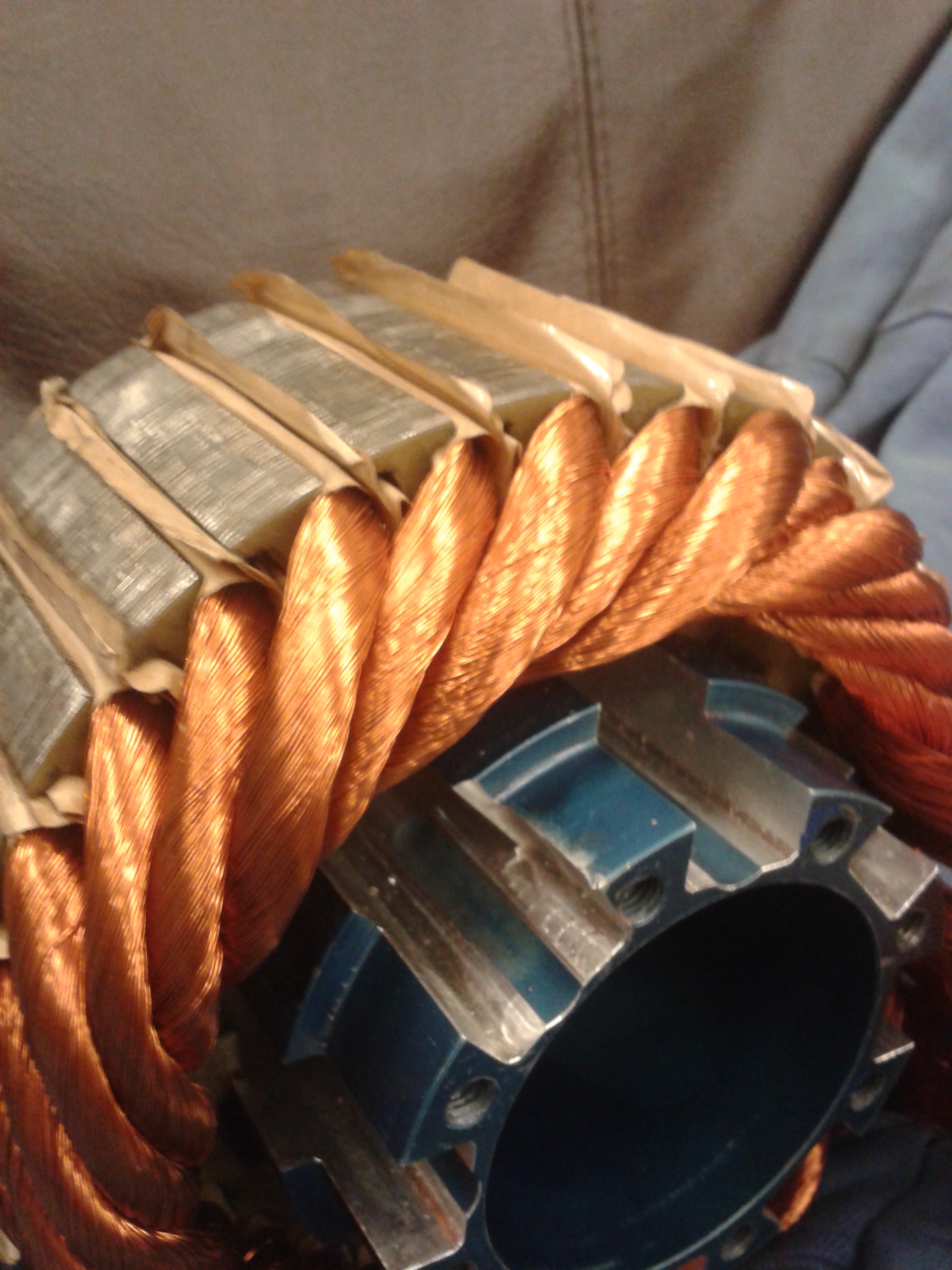

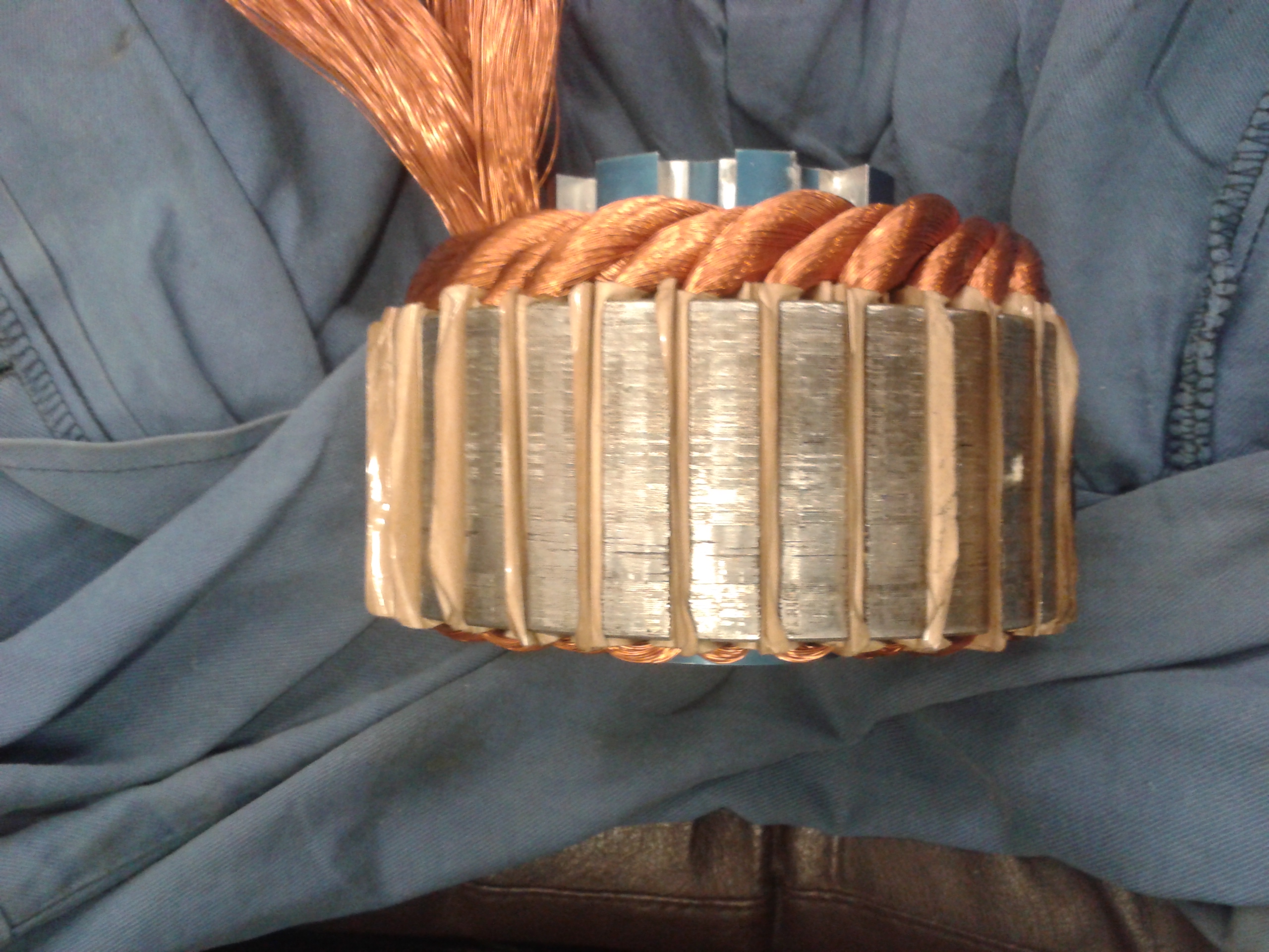

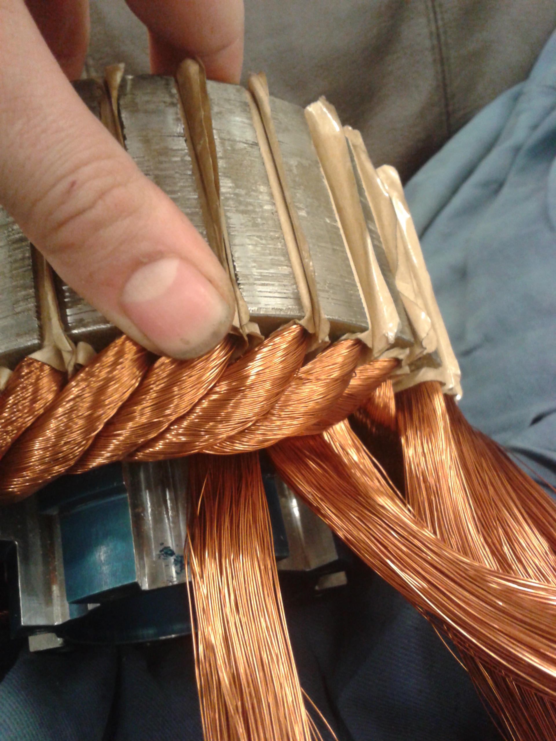

Jedna z největších pakáren co jsem asi kdy navíjel.Svazek drátů 0.3 mm 400ks na fázi , 1 závit. Je to pokus do 2CV pro nějakýho švýcara , max výkon cca 25Kw, 6000 otáček. Uvidím jak se to vejde pod zadní čelo , pokud ne tak 5 hodin navijení v háji.

Hezký "copánek" nechceš dělat kadeřníka? :lol:
