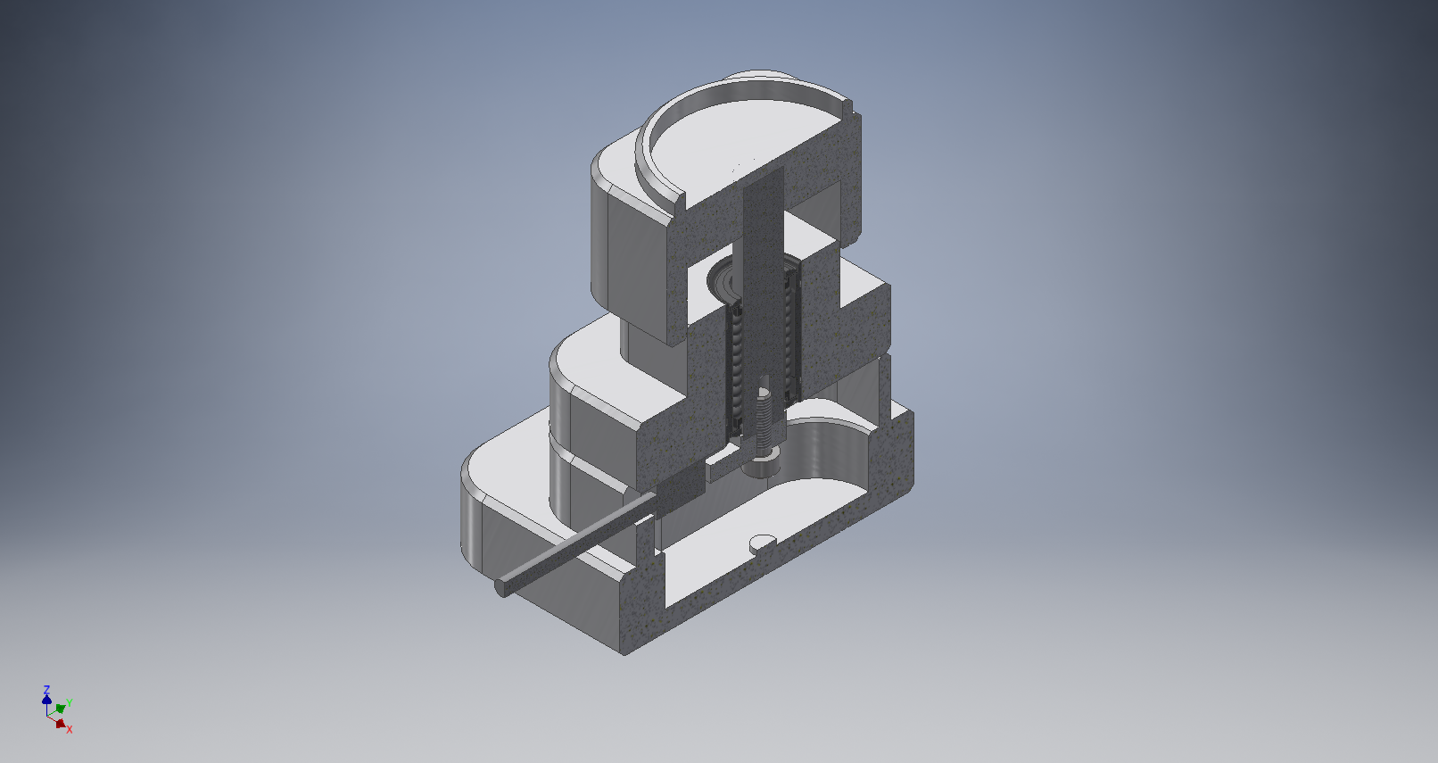

ahoj, coi to je za najížděcí kostku pro nastavení počátku nástroje? To je kupované nebo dělané? A případně kde a za kolik kupované :)
děkuji

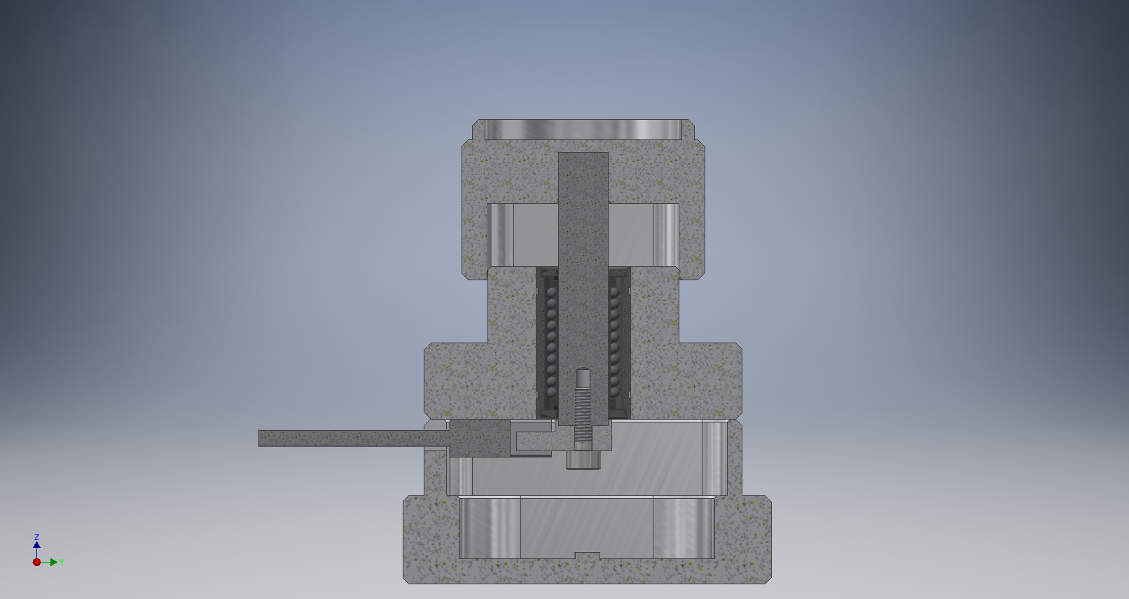

Jaký jsi tam použil vypínač?
azamo
Příspěvky: 603
Bydliště: Zlín
14. 5. 2015, 10:07
Jsou tam jen kontakty přímo na DPS . při doteku rozepnou .
Problém je že občas se nesepnou zpět . Nástroj sondu nenaboří ale přeruší to program .
Ale je to jen občas . Právě řeším jak to vylepšit . :D

No a co použití nějaké obyčejné optozávory ? Jaká je jejich přesnost ?
Příspěvky: 9596
14. 5. 2015, 10:28
Někdo to tu zkoušel (nevim, jestli ne cjuz). IMHO při správném provedení by to mělo být přesný hodně a jediný, co by to rozhazovalo, by byla teplota.

A co použití třeba tady těch obyč snímačů ?
Jak přesné by to reálně bylo ?
Každopádně by to bylo nejjednodušší .

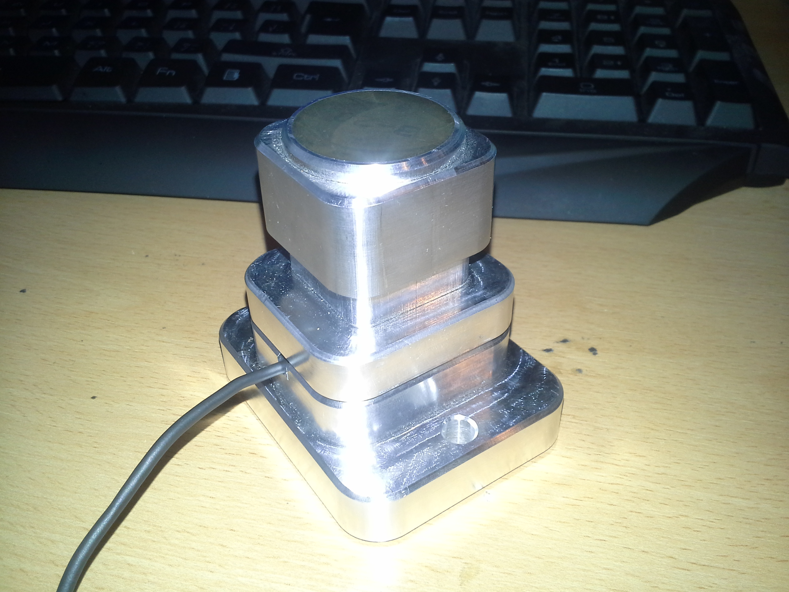

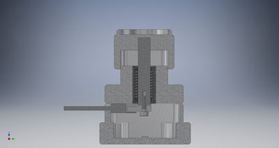

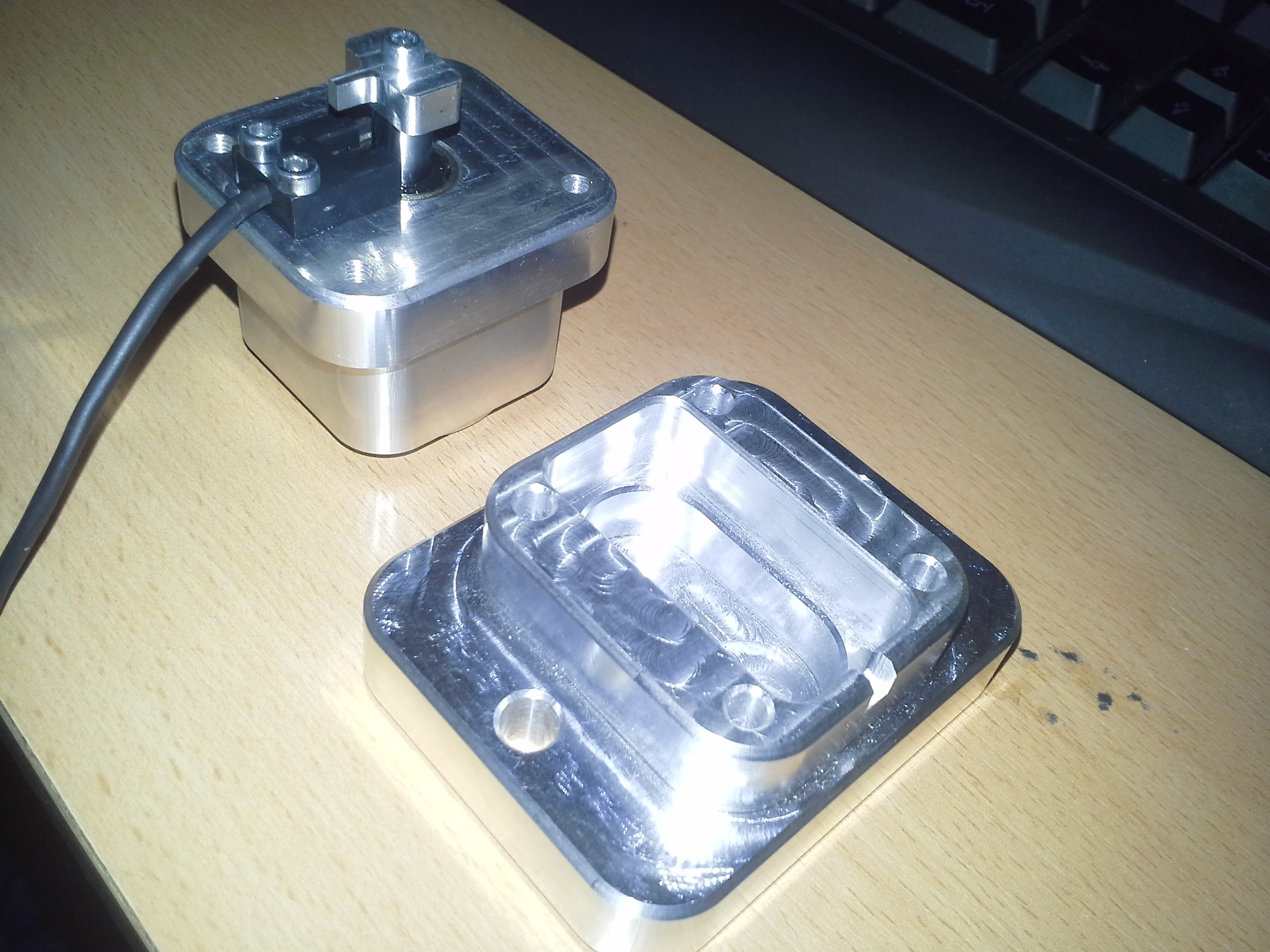

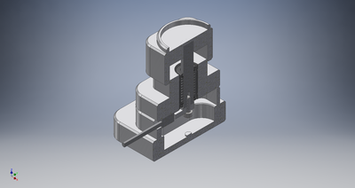

Tak nakonec jsem spáchal snímač 2.0
Senzor jsem použil stejný jaku Cjuz http://www.c-n-c.cz/viewtopic.php?f=15& ... 20#p149768
Dal jsem tam jako vedení lineární ložisko LM8UU a broušenou tyčku na ní je nahoře natěsno nalisovaný klobouček .
Má to sice nějakou vůli ,ale myslím že i tak to bude mít dostatečnou přesnost .
Vzhledem k tomu že největší frézu co používám je 10 mm a najíždím na střed tak by to nemuselo nijak zásadně vadit .

azamo píše:Vzhledem k tomu že největší frézu co používám je 10 mm a najíždím na střed tak by to nemuselo nijak zásadně vadit .
A není problém naopak spíš s tím nejmenším než s tím největším nástrojem?
Pokud se do toho opřeš třeba karbidovým vrtákem 0.5mm na tišťáky, tak ho zřejmě ulomíš dřív, než se klobouček vůbec nějak pohne.
azamo
Příspěvky: 603
Bydliště: Zlín
28. 6. 2015, 5:35
No u toho předchozího snímače s tím problém nemám . Běžně používám vrtáky 0,6 a v pohodě ještě se mi nestalo že by rupnul .
Ale je pravda že nějaký gravírovací hrot by to nemusel rozchodit .
Spíná to tak max 1mm od horní polohy a pružinka je opravdu hodně měkká .
Zatím to ještě nemám odzkoušené ,zkusím poměřit jak přesně to chodí a napíšu .

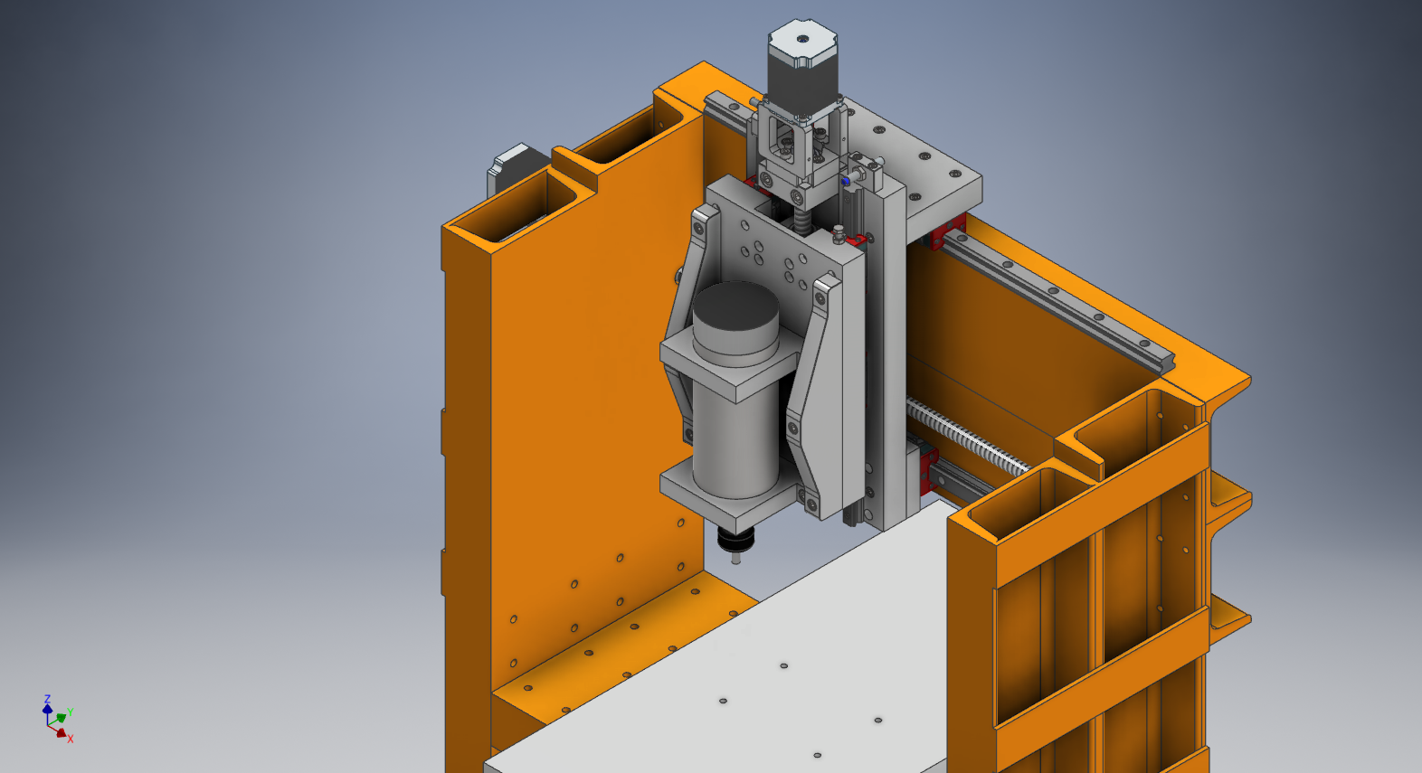

Tak nějak nadešel čas na upgrade mašinky .
Zatím mám jen hrubý návrh jak by to mohlo vypadat .
Hlavní desky jsou z 30mm duralu .
Lineáry na Zku 15mm a na Xku 20mm
Jen my pořád vrtá hlavou jestli se do toho pouštět ,nebo se na to vykašlat a začít úplně od nuly .
Mám pocit že srovnat ty vedení na Xku tak aby to správně chodilo bude asi dost problém .
Budu rád za každý názor .
