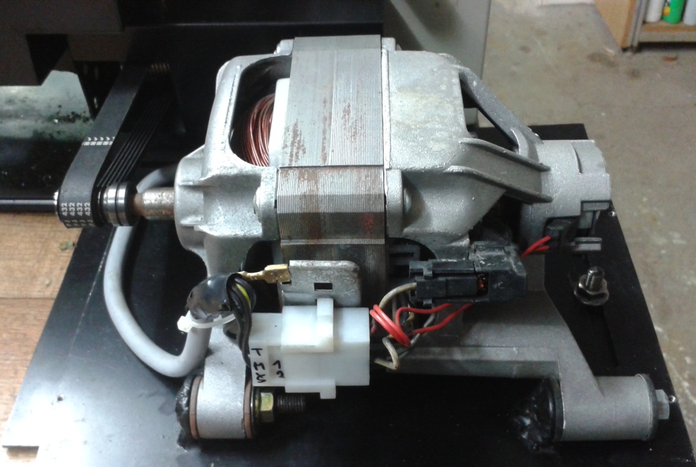

No to vypadá jako dobrá myšlenka.vilish píše:Tak chlapi, jsem zas o kousek dál. Nyní potřebuji radu ohledně řemenu z pračkového motoru na pomocnou hřídel. Ta pomocná hřídel jednak bude řešit problém s původním převodem a jednak rozdíl v otáčkách náhradního motoru.
Jedná se v podstatě o velikostně stejný díl jako původní motor. Tudíž nemusím upravovat primární řemen (je použita řemenička z vadného motoru) a zároveň zasahovat do původní konstrukce (pro případ, že by se to celé nepovedlo). Prostě je tam místo toho původního motoru.
Co se týče řemenů asi bych vyměnil kola i řemen na tom původním motoru - už se ty řešila i jeho náhrada.

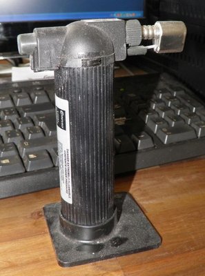

No to je otázka co je vhodný hořákMiltech píše:Pokud máš vhodný hořák, případně zkušenosti se stahováním řemenic nasazených za tepla a potřebuješ tu řemeničku na další použití, tak Ti nic nebrání to zkusit.
Já mám jenom tohle:

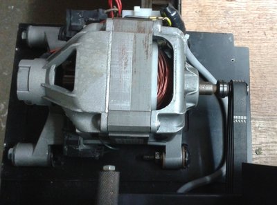

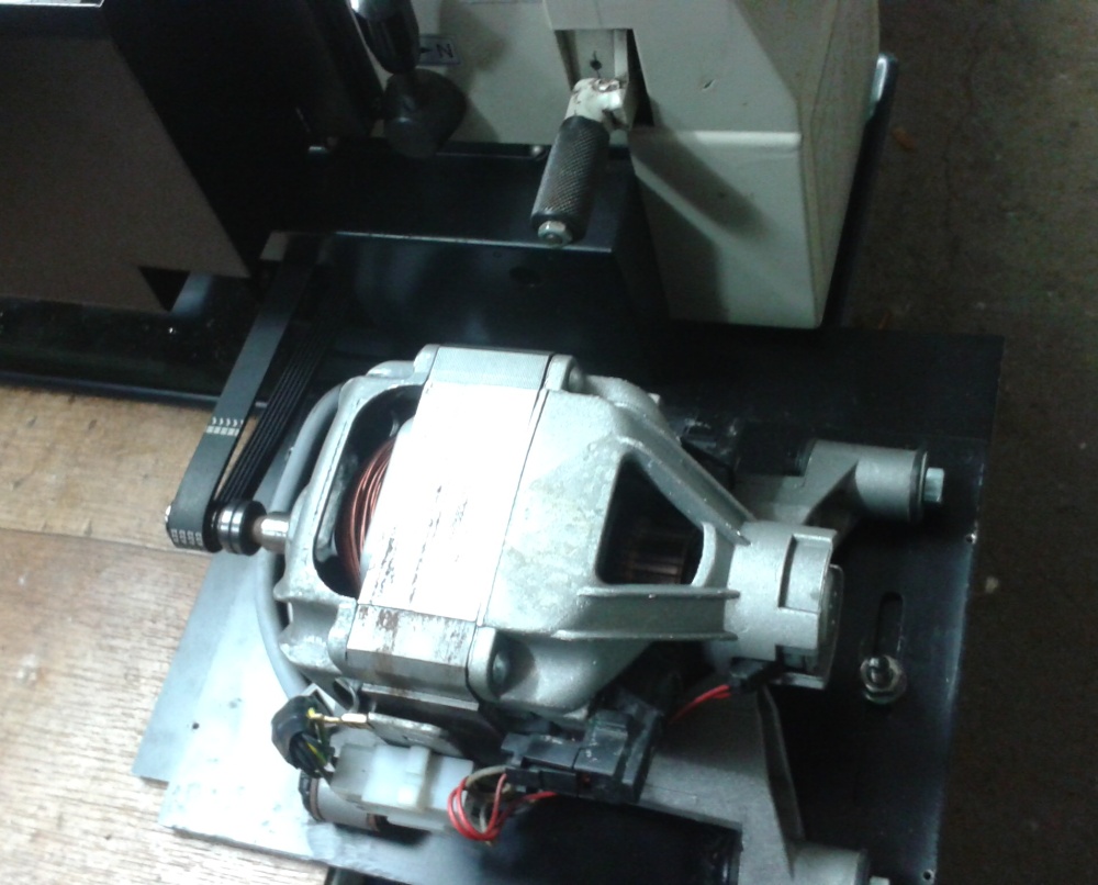

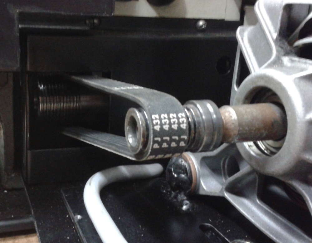

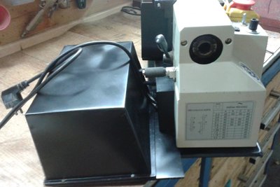

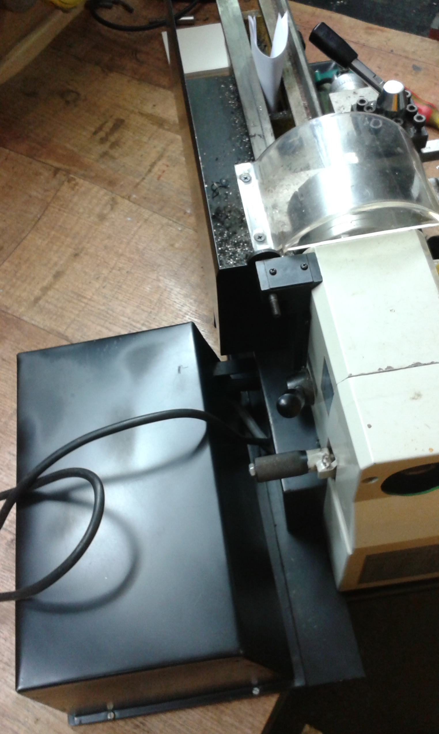

Tak jsem dokončil dílo. Přikládám pár fotografií, kde je vidět více.
V krátkosti. Na motoru zůstala původní řemenice, koupil jsem drážkovaný řemen. Je to tedy darda, cca 300 korun za kousek řemínku (platí se za každou drážku), nechal udělat protikus na tu předlohovou hřídel. Poměr cca 1:2,5, takže původních 13000 ot. dostanu na 5000 ot. původního motoru. Ovládání na první pohled stejné, jen regulace je triaková s plynulým rozběhem.
Už to není taková kompaktní konstrukce, je to více méně pionýrština, ale když klekne motor, dá se jednoduše vyměnit (je na konektoru). Motory určitých typů praček jsou podobné (parametry, rozteče uchycení, atd.)
Ukáže čas. Teď to fičí. Motor má navrch, teď pokulhává tuhost šasi. Majitel musí s rozumem využívat sílu motoru.

Ono to není regulace typu "vysavač". Ale je to docela sofistikovaná regulace se zpětnou vazbou, kterou jsem kdysi vymontoval z nějakého motorového podavače šroubů. No teď se ta deska i pěkně hodila do původního prostoru. Bohužel byla dělaná na zakázku a nenašel jsem dokumentaci. Jak už jsem na začátku zmínil, důležitá byla cena přestavby pro majitele. Takže se použilo co bylo.Pavka píše:Pěkně udělané. Ještě bych vyhodil tu triakovou regulaci a místo ní tam dal regulátor se zpětnou vazbou.
Více využiješ vlastnosti motoru. Mohu ti doporučit regulátor s U209B.
