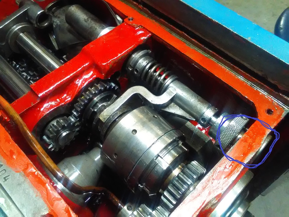

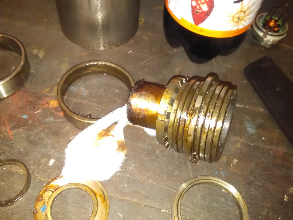

Po dlhsej dobe znova pišem ohladom frezky. Po skompletovani posuvovej prevodovky a jej vlozeni mi uz sice cerpadlo fungovalo, rychloposuvy sli ale piestnica se nechcela vratit spet do vychozej polohy. Stale sa zasekla. Typoval som ze je to sposobene tesnym O kruzkom na pieste ktory som nepouzil taky aky bol predpisany (11,3 x 2,4) ale 14x2. Zdemontoval som hydraulicky valec, vyskusal hybnost a ejha, ono to slo aj s tymto kruzkom dobre. Hladal som chybu dalej a vsimol som si ze piestnica sa zasekne po tom co namontujem jej koncove vedenie (valcek s vonkajsim zavitom a dorazovou maticou pre nastavenie max. vysunutia piestnice). Znova piest von a merat. Bol ohnuty o 0,3mm. Podarilo sa mi ho ako tak narovnat medzi prismami na 0,02mm. Hovorim si to uz musi ist. Nahodim prevodovku do masiny, skusam a znova vysledok rovnaky. Piest vysunie a nevrati spät. Znova von kontrolujem a skusam si sam vysuvat piestnicu ako to cele chodi. Problem bol prave v tom koncovom vedeni. Kym nebolo 3 skrutkami M4 pritiahnute na doraz, piestnica chodila, akonahle som srutky utiahol, znova sa piestnica zasekla. Vsimol som si ze to vedenie malo na vonkajsej valcovej ploche zasekane majzlikom. Akoby to chcel niekto nasilu vyosit a ja som to pri prvej montazi, ten vystupok zapiloval. Napravil som to tak ze pod celo toho vedenia pred utiahnutim som na jednu stranu vlozil kusok plechu s plechovky od piva. A funguje to.

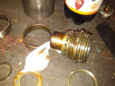

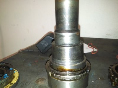

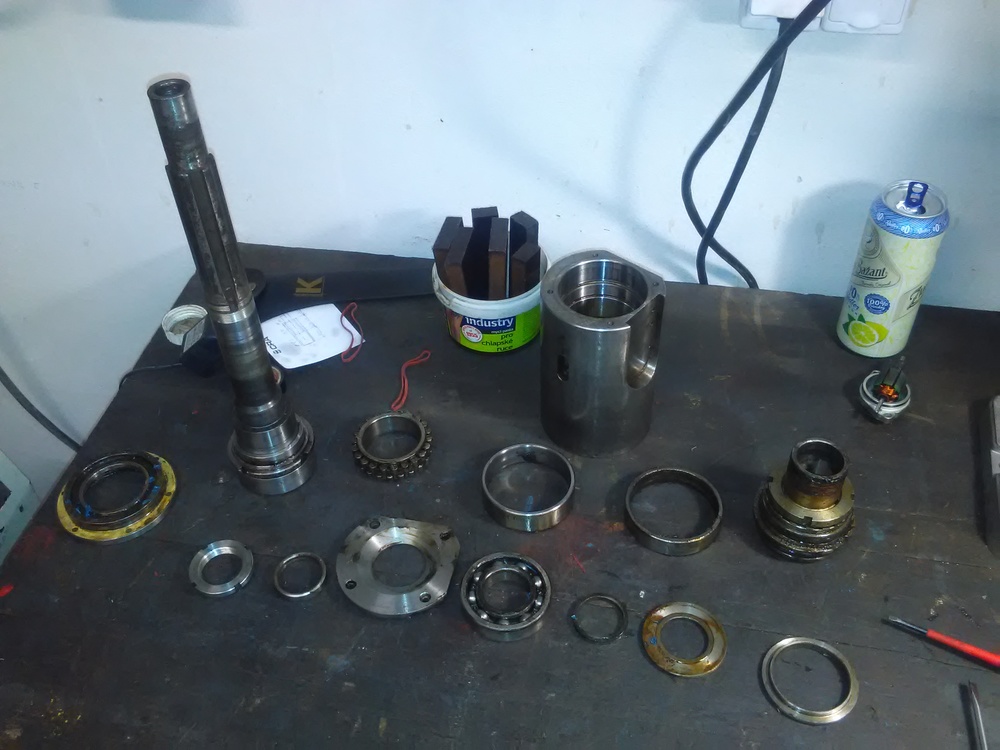

Momentalne frezku uzivam len horizontalne nakolko zvislu hlavu mam demontovanu kvoli oprave. A s tym suvisi aj moja otazka. Hned za spodnym dvojradovym loziskom sa nachadza ulozenie kam patri valec s dvomi axialnymi loziskami. Zrejme pri tej buracke ktoru to schytalo sa to tam prizgriplo a pretocilo. Bolo by mozne to na vretene prerovnat a valec s dvomi axialami vyrobit novy? A otazka druha, z opacnej strany loziska, ako koncin vreteno, je KM matica zaistena cervikom, ten som povolila ale aj tak ju nemozem odskrutkovat. Je na nej vidiet ze jej horna cast drela o kryt vretena. Naco vlatne tato matica sluzi?
EDIT
Zle som to pomenoval, duta hriadel s axialnymi loziskami. U tej citit ze to naozaj pretocilo, na vretene su stopy viditelne ale na dotyk je to OK

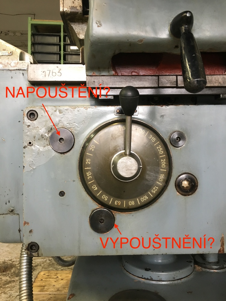

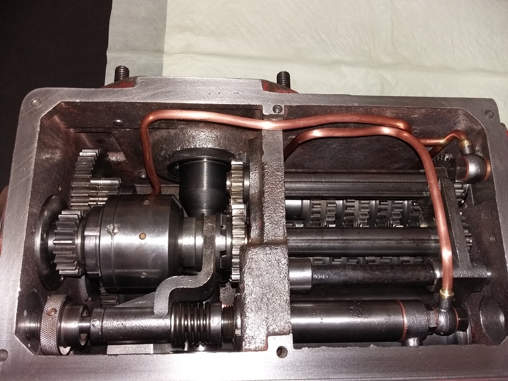

Zdravím pánové,

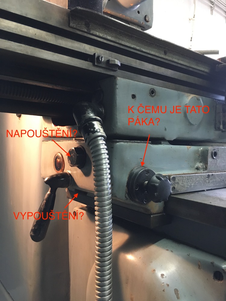

mám k vám prosbu o radu ohledně výměny oleje na ME250. Vím, že se zde některé věci probíraly, ale některé věci mi stále nejsou jasné, proto budu rád za jakoukoli radu – na frézkách začínám, proto jsou možná některé otázky opravdu základní.
Předem za případné rady děkuji.
Chtěl bych ve frézce vyměnit olej, zde na fóru jsem našel dopručení na PARAMO OL-J46, tak koupím ten.
Teď mám ale několik otázek ohledně doplňování:
1. Mám raději všude původní olej vypustit a použít nějakou chemikálii na vyčistění? (Nemám tušení jak dlouho tam současný olej byl).

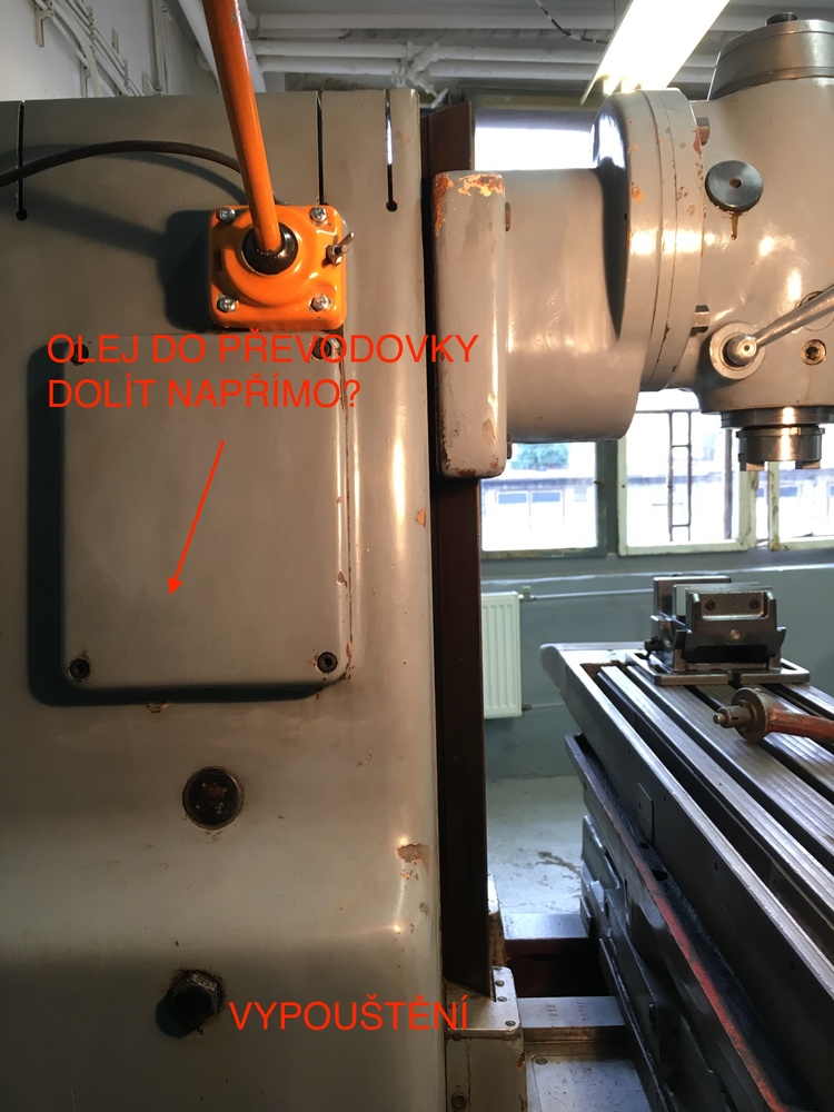

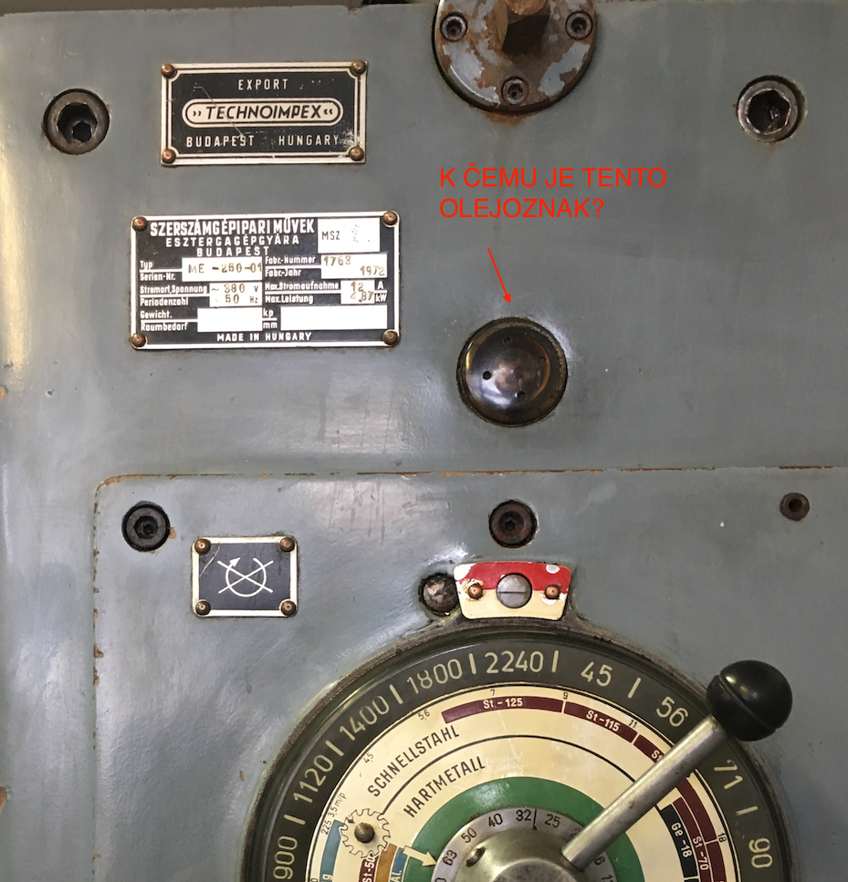

2. Doplnění oleje do převodové skříně – chápu to takto správně? A k čemu slouží olejoznak na opačné straně skříně, když je umístěný úplně nahoře?

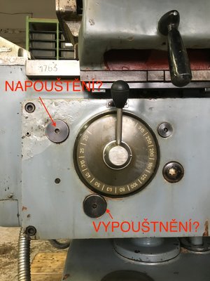

3. Doplnění oleje do spodní části konzoly – chápu to takto správně?

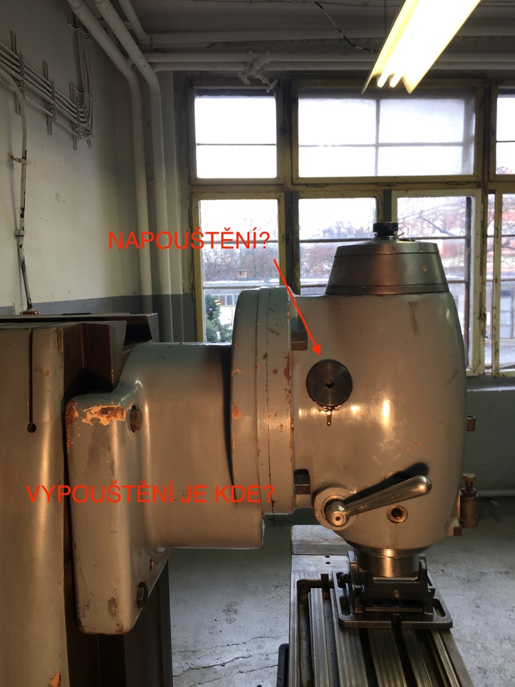

4. Doplnění oleje do hlavy s vřetenem? Zde nevím, zda tam vůbec olej dávat, kolik ho tam dát a kde se případně vypouští?
5. Olej do horní části konzoly (posuvný stůl) – chápu to takto správně? A zde opět netuším k čemu je plastová páka?
Ještě jednou předem moc děkuji za případné rady.
Robin
Petr68
Příspěvky: 883
Bydliště: Karlovy vary
10. 1. 2019, 3:25

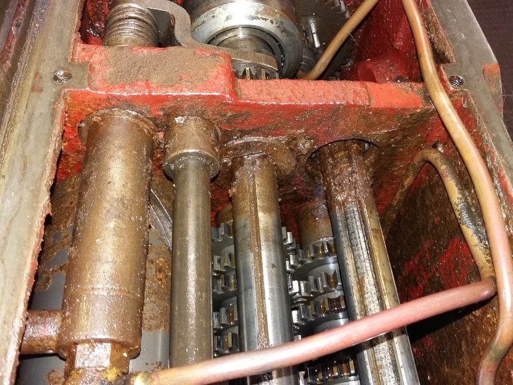

Na první fotce vše správně. Sundáš dekl, naleješ olej zhruba do 3/4 spodního olejoznaku a vypouštění je tedy zátka pod olejoznakem. Ten druhý olejoznak na který se ptáš je kontrola mazání. Je do něj přivedena trubička od čerpadla a za chodu při splnění všech podmínek, jako olej ve skříni, funkční čerpadlo a trubičky průchozí, se do tohoto olejoznaku rozstřikuje olej. Posuvová převodovka. Napouštění správně, vypouštění nee. Olej se vypouští ze spodu převodovky. Jsou tam 4 průtokáče a olej se vypustí povolením toho největšího tj. druhý z leva při pohledu od páky. Svislá hlava. Vše špatně. Ta zátka je jen kontrolní pro soukolí náhonu. Olej se leje do zásobníčku na vrchu svislé hlavy. Je tam symbol olejničky a šroub. Z tohoto zásobníčku se olej nasává přes dva knoty a odkapává na soukolí a do vřetena. Častěji kontrolovat a doplňovat :!: Až se prostor okolo vřetena řádně naplní a začne vytékat spodem okolo ložiska, tak je to parádní olejová sprcha :D Poslední fotka, nalévání i vypouštění správně a ta páčka je pumpička. Před prací na ní párkrát zatlačíš a tím namažeš lože, točnu a matici šroubu. Jinak různé proplachy před výměnou asi existují, ale to bohužel nemůžu sloužit. Snad někdo poradí :wink:

Petr68 píše: 10. 1. 2019, 3:25 Na první fotce vše správně. Sundáš dekl, naleješ olej zhruba do 3/4 spodního olejoznaku a vypouštění je tedy zátka pod olejoznakem. Ten druhý olejoznak na který se ptáš je kontrola mazání. Je do něj přivedena trubička od čerpadla a za chodu při splnění všech podmínek, jako olej ve skříni, funkční čerpadlo a trubičky průchozí, se do tohoto olejoznaku rozstřikuje olej. Posuvová převodovka. Napouštění správně, vypouštění nee. Olej se vypouští ze spodu převodovky. Jsou tam 4 průtokáče a olej se vypustí povolením toho největšího tj. druhý z leva při pohledu od páky. Svislá hlava. Vše špatně. Ta zátka je jen kontrolní pro soukolí náhonu. Olej se leje do zásobníčku na vrchu svislé hlavy. Je tam symbol olejničky a šroub. Z tohoto zásobníčku se olej nasává přes dva knoty a odkapává na soukolí a do vřetena. Častěji kontrolovat a doplňovat :!: Až se prostor okolo vřetena řádně naplní a začne vytékat spodem okolo ložiska, tak je to parádní olejová sprcha :D Poslední fotka, nalévání i vypouštění správně a ta páčka je pumpička. Před prací na ní párkrát zatlačíš a tím namažeš lože, točnu a matici šroubu. Jinak různé proplachy před výměnou asi existují, ale to bohužel nemůžu sloužit. Snad někdo poradí :wink:
Díky moc za info! Teď už je mi snad vše jasné – zkusím tedy výměnu oleje provést dle tvého popisu. :)

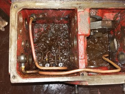

Pozdravujem vás páni,
mam takúto frézku a chcem sa informovať či mi neporadíte. V prevodovke posuvov ked som kúpil frézu komplet sa vyčistila a nalial nový olej, tiež bol biely, zhruba po roku sa zistilo že v oleji je voda lebo olej bol biely. Vymenil sa a kontrolovalo sa a zase po nejakom čase je olej biley. Preto sa pýtam či náhodou neviete kde môže byť chyba??? :?: :?: :?: :?:
Ja si myslím že niekde je iba netesnosť ako su lišty na stole lebo to bude iba voda respektive emulzia s chladenia a dajde steká a tim pádom sa dostáva do prevodovky??? alebo niekde nieco pod stolom sa može nachadzat nejaká gumka alebo semerink no neviem.

Na vršku převodovky je víko s těsněním a emulze by se stejně do tohoto místa neměla vůbec dostat. Pokud by tam přeci jen zatekla, tak by musela kapat z konzole na nohu a to by bylo vidět. Myslím si, že se tam voda nějakým způsobem prostě sráží. Nejsem sám, kdo měl v téhle převodovce vodu. Na horním víku po sundání byly kapky vody a orezlé fleky a v převodovce tak 1/4 litru čisté vody. Dokonce jsem si myslel, že to nějaký blb udělal schválně. Díky tomu má převodovka tendenci totálně vyhnít. Sám jsem nějaké hřídelky dělal nové, protože třeba půlka chyběla. Ideální by bylo převodovku vytáhnout, kompletně vyčistit, přetěsnit a pokud možno udržovat frézku alespoň trochu ve stabilní teplotě.

Pokud jsi to měl všechno vyčištěné a píšeš, že tam toho je hodně, tak mě napadá ještě jedna věc. Emulze může zatékat pod tlačítkový ovladač a dále do převodovky voliče posuvů. Odtud je vedená trubička zpět do posuvové převodovky jako zpátečka oleje. Pod tlačítkovým ovladačem by měl být hliníkový kryt a ten by bylo vhodné po vyčištění zatěsnit nejlépe tmelem. Originál tam má být papírové těsnění, ale to asi moc těsnit nebude.
