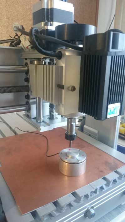

Dobrý deň nadšenci LinuxCNC.
Po cca. 5 rokoch spokojného používania staručkého Ubuntu8 a LinuxCNC2.3 asi ))),som urobil radikálne rozhodnutie a nainštaloval Debian a LinuxCNC AXIS 2.7.8. Samozrejme najprv som si to celé testoval na starom notebooku s paralelným portom.
Frézu používam na amatérske frézovanie plošných spojov a doplneným laserom vypalujem šablóny.
Vyrobil som si aj snímač nulovej výšky (tlačítko Z Touch Plate).
Nie som linuxový guru ale ani úplný analfabet.
Prehľadával som fórum, ale neviem nájsť odpoveď na nasledujúce otázky.
1. Na ploche mám adresár Prenos (práva777) potrebujem ho zdieľať s druhým počítačom s Windows10 (viem katastrofálna kombinácia) (na starom Ubuntu som to rozchodil ale pod Debianom nie) momentálne som dosiahol aspoň to že z linuxu vidím a môžem zapisovať do adresára vo Windows. Potrebujem ale niečo nastaviť v Linuxovom stroji, aby to bolo opačne, aby som ten adresar Prenos videl vo windowsoch a mohol do toho adresára Prenos poslať vygenerovaný súbor na frézovanie.
2. Načo slúži Tool Touch Off (mam ho bledosivé neaktívne)
Vopred ďakujem za odpovede, alebo aspoň nakopnutie správnym smerom.
fréza 3020T, LinuxCNC AXIS2.7.8

29. 1. 2017, 8:34
camsk píše:
Ak je blede neaktivne, tak nemas zadany ziadny nastroj.
Ak zadas nastroj napr. M6 T5 G43 a rucne sa zetkom jemne dotknes nejakej tvojej
referencnej plochy a stlacis to tlacitko Tool Touch OFF, tak v tabulke nastrojov ti upravi dlzku frezky.
Dost nebezpecna funkcia ak sa zmylis a omylom na nu kliknes. Velmi nestastne je umiestnene.
