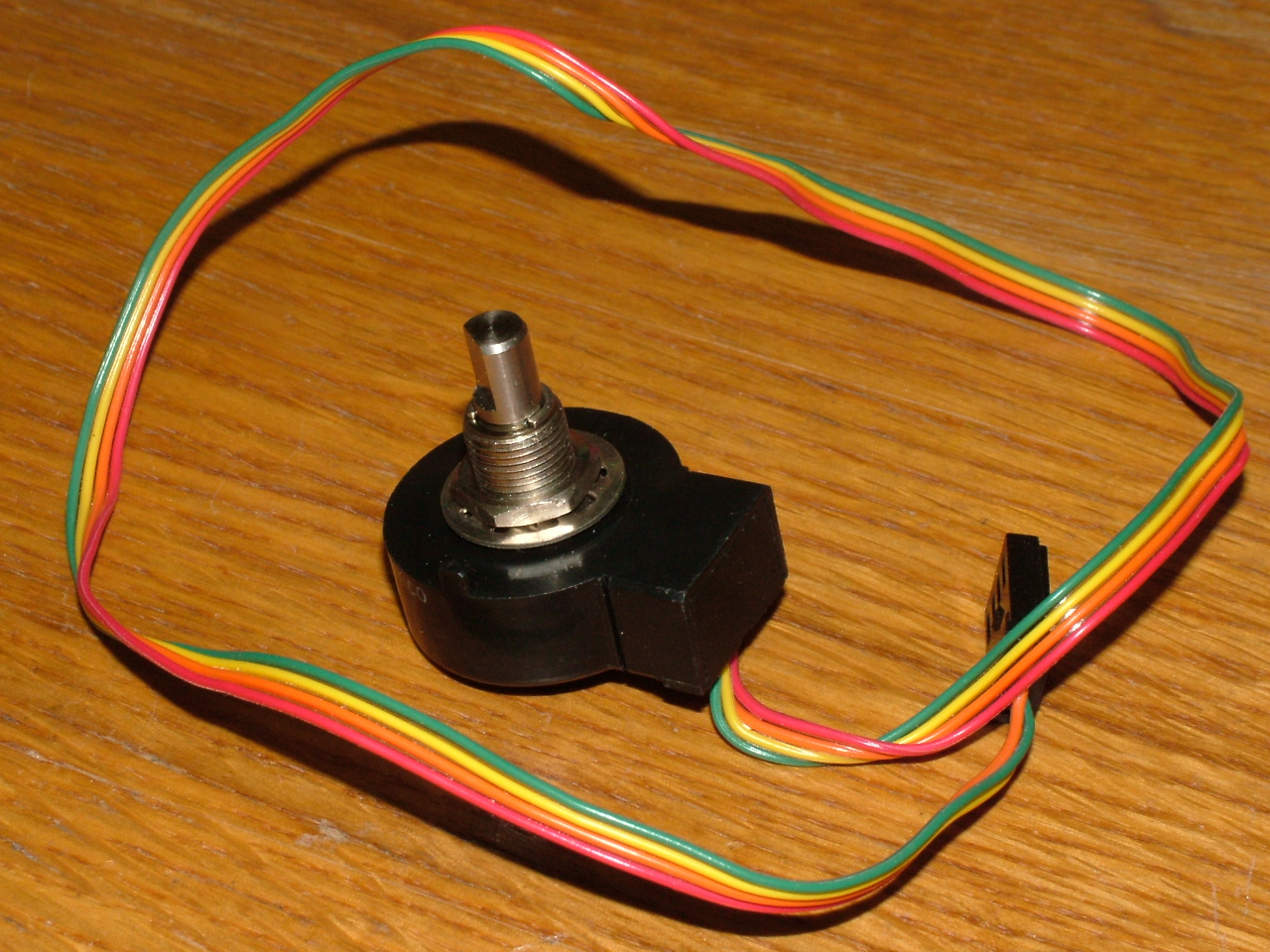

ve starých šuplíkových zásobách jsem našel tuto součástku. Je to rotační encodér, něco jako IRC. Má to dva výstupy posunuté o 90°, zatím jsem nezpočítal kolik to má pulzů na otáčku. Jak bude chvilka tak se to pokusím nějak zpočítat.
pulkr.avi
elektronika nastavena na půlkrok
(3.5 MiB) Staženo 447 x
celokr.avi
elektronika nastavena na celokrok
(2.65 MiB) Staženo 369 x

predpokladam ze to neslo skrz mach

bylo to napojený přímo na vstup driveru. Šlo mi o to odzkoušet funkci a možnosti tohoto snímače a v danou chvíli to bylo to nejjednodužší a nejrychlejší řešení. MACH nemám nainstalovaný ale chtěl bych to s ním také odzkoušet. Kdyby měl někdo zájem o ty snímače, tak jich mám si 20kusů.

no zkus to v machu urcite to nepojede takhle pekne plynule :(
