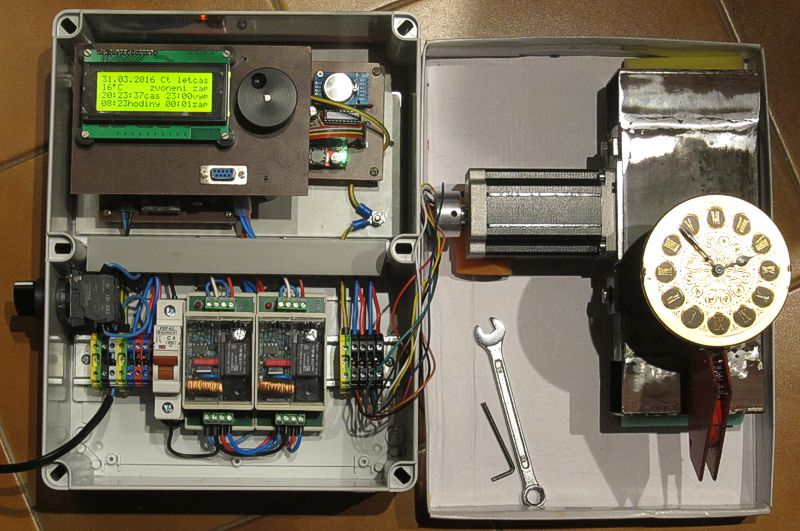

Je to přesně,jak píše "pafik" a jak jsem psal již dříve. Já bych se bez toho zařízení obešel, ale když mně "jova" nabidl prst, proč nechňapnout po celé ruce :) . Kdybych hledal něco pro "výrobu", třeba bych se poohlédnul po nějakém profesionálnějším zařízení. Ale je to fakt jen pro "potěšení" a radost ,že jsem něco zbastlil, něčemu se přiučil a že to nějak funguje. Čas u tohoto nehraje žádnou roli. Sednu k tomu když mám zrovna čas a chuť. No jenom lituji, že jsem do toho uvrtal kolegu učitele :oops: .
Ano, název vlákna neodpovídá obsahu.

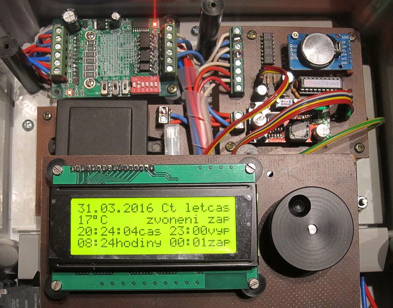

jova
Příspěvky: 2576
31. 3. 2016, 7:45
Už pár dní testuji a co vy chlapci? :D
Příspěvky: 9633
31. 3. 2016, 7:59
Pěkné, mistře Hanuši, bacha na oči, až to budeš předávat :)
