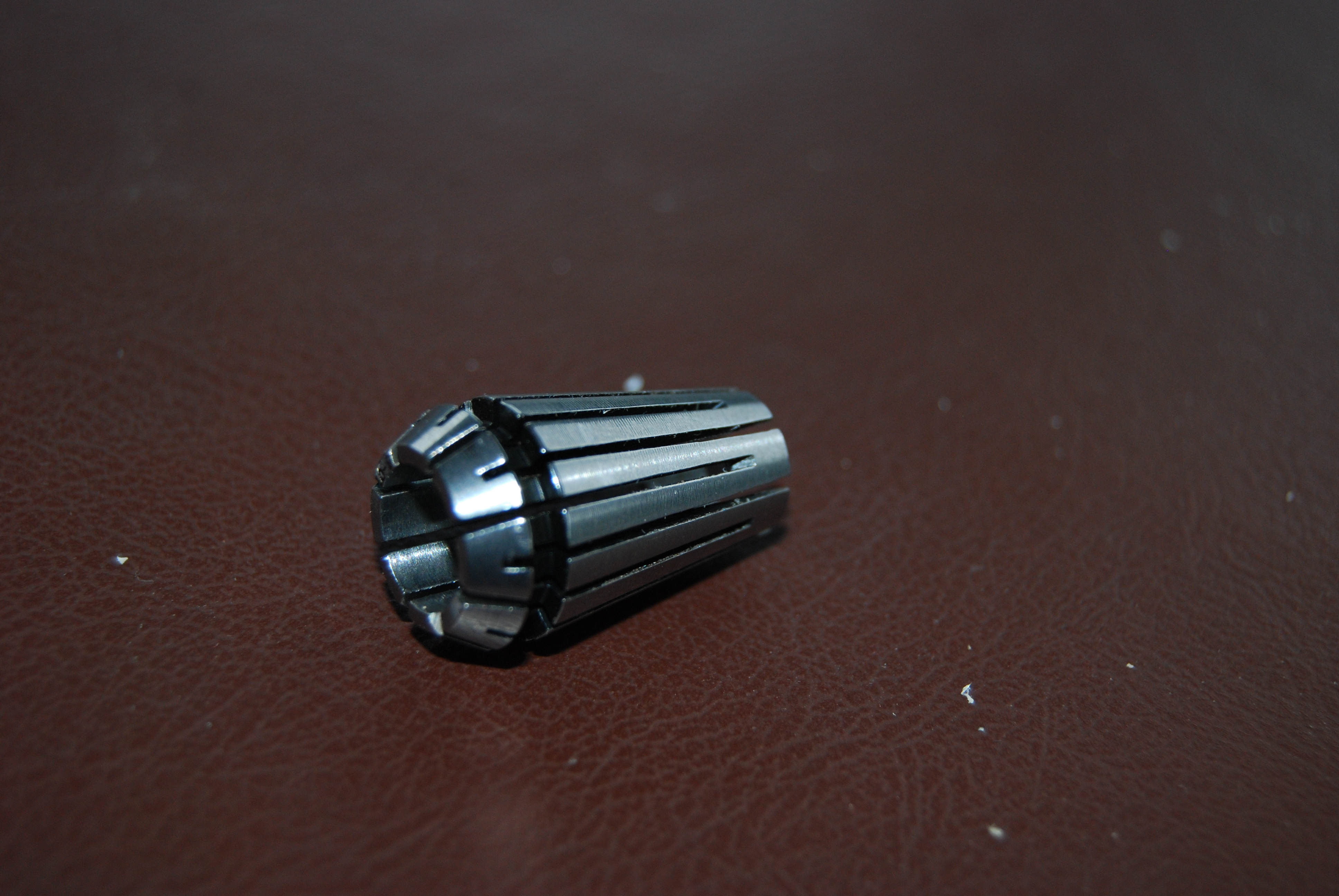

Kolmost vřetena mám změřenou ... Když opíšu kružnici o průměru 300mm tak mam úchylku na konci 0.01. Ale to by nedělalo ten pravidelný kužel - to by ten kužel byl jen došikma ...

nojo ale to by ten kuzel byl naopak kdyby se odtlacoval nastroj vlivem vlastni tuhosti
napada me jak kvalitni mas upnuti obrobku?

Ale on frézuje válec a ne díru. Takže to odtlačení frézy tam určitě je. Určitě na to má vliv tuhost všech tří složek, stroj-nástroj-obrobek.

Je to ve svěráku .... Ale ten povrch není nijak okousanej - bez rezonancí. Ještě mě napadá, jestli není problém v nástroji - že by byl nabroušenej do kužele ...

Jenomže kdyby se to odtlačovalo, tak ten spodní průměr bude větší než má bejt - a on sedí na stovku - měřeno mikrometrem

Tak zkus změřit tu kuželovitost nástroje.

To ovšem nic neznamená. To může být jen špatná korekce průměru frézy.

Tak asi vyřešeno. Dal jsem jiný nástroj a je to OK - byl to první zkušení vzorek. Takže asi špatně nabroušená fréza (byla nová)

*spíš bych hledal problém v upnutí nástroje ...

Tak Echt na to kápnul. Já jsem prohodil celej upínač s jinou 10mm osazenou frézou.
Teď jak to Echt napsal, tak jsem šel rozhodit ten původní. Je to evidentně kleštinou viz.foto. Byla úplně nová - nekontroloval jsem to ... Koupená u Aliconu se zvýšenou přesností 0.005.
To je na posrání, člověk tady honí stovky a pak tam dám takovehle brak od soustruhu. Samozřejmě jim to hodim na hlavu :oops:
