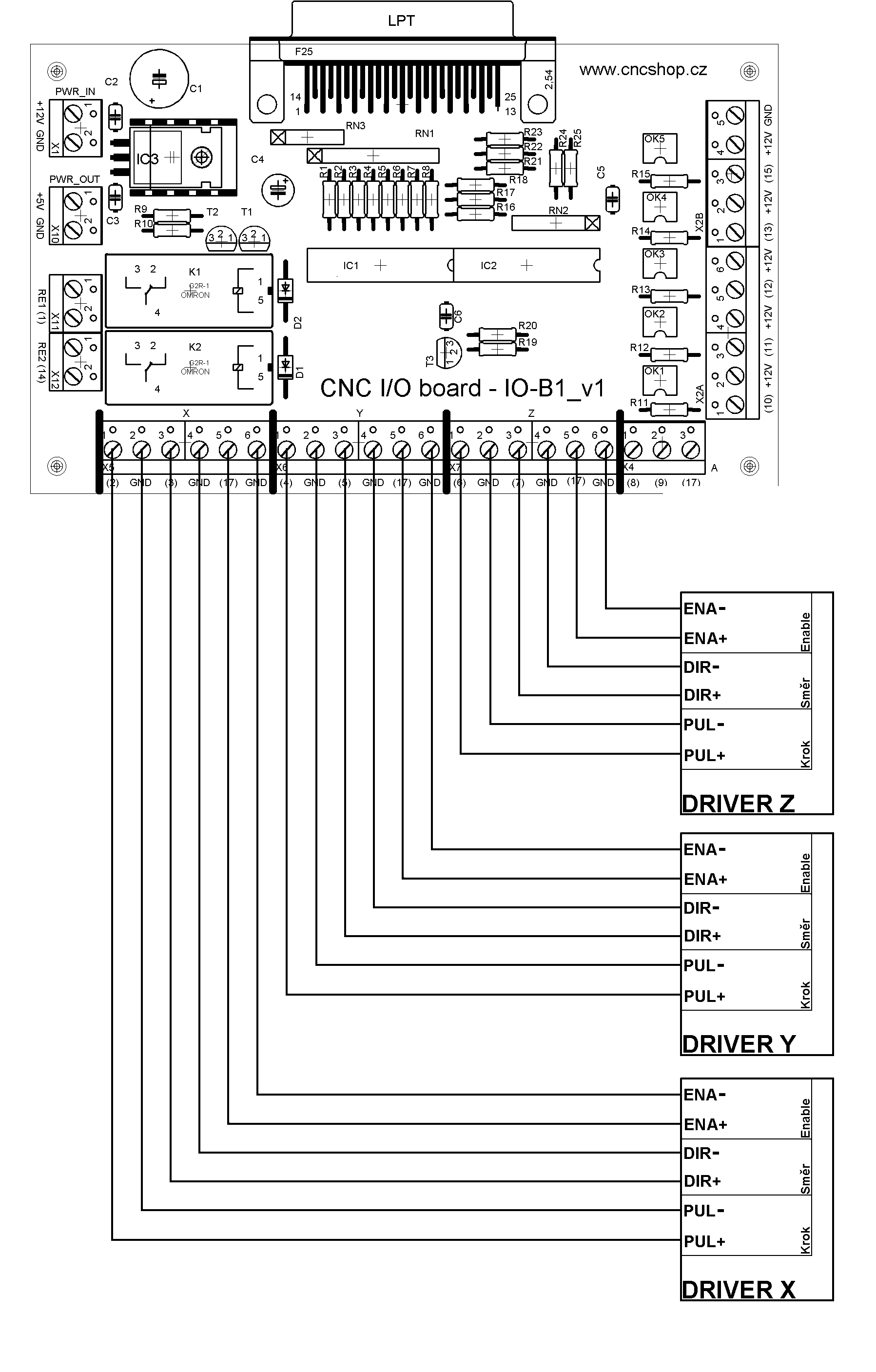

Tak dnes dorazil kabel LPT 1:1 zítra odzkouším . Jen drobný dotázek co všechno mám nastavit v machu . budu mit 3 osy . stop tlačítko a jedno relé . mohl by mi sem někdo poslat obrázky ? děkuji moc

Tak jsem propojil OD. s pc novým kabelem . tlačítko stop mi bliká když ho stisknu ( V založce diagnostika ) a potřeboval bych poradit s nastavením .

Schovej si jí na horší časy. Nastavení neni žádná věda, prostě nakonfiguruješ přesně ty signály, který používáš na oddělovací desce, máš u nich i napsaný čísla pinů LPT. Navíc máš k Machu návod, dokonce česky.

Vemu to pro jednu osu osa x enable - zelene Step pin 2 dir pin 6 Dle oddělovací karty Dri a step low active mam take zafajkováno na zelenpo pak je tam step a dir PORT tam jsem taktez napsal to same co mam na step pin a step dir
A takový poznatek když mám oddělovací desku odpojenou od lpt tak i svítí na kartě Diagnostika první řada 8 zelenich čtverecku popřipojení desky svítí jen 3 čtverečky a když mám odpojené napájení OD. tak zase svítí to co poprvé . .

Máš to zapojeno podle tohoto obrázku?

Ano mam zapojenopu jen jednu osu x . Mám zapojené dir + a step + enable jsem nezapojil . Večer na to kouknu . ale jak rikam ja si myslím že sem si to blbě nastavil v machu protoze si nejsem jisty jestli to mam dobre odfajdfkovaný a to dir pi a dir step jestli je moudre nastavit na stejná čisla
