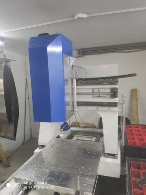

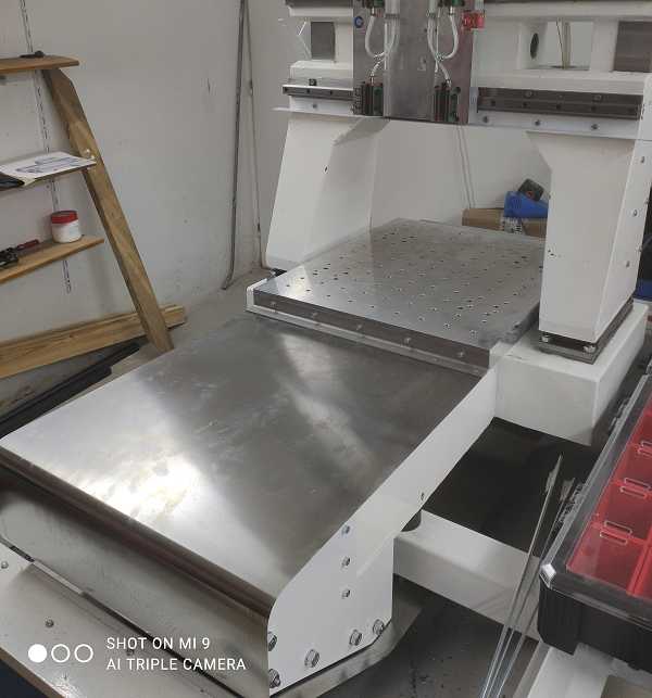

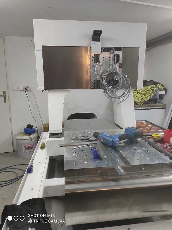

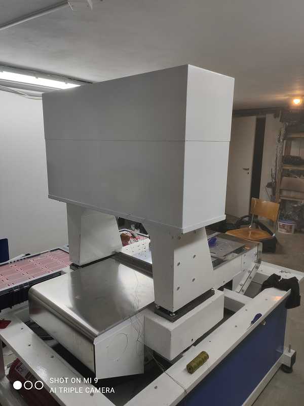

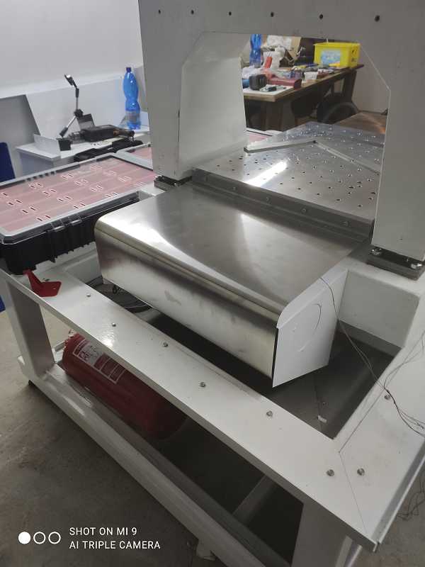

3. 2. 2021, 8:19
Krytování osa Y
Cjuz
Příspěvky: 2476
Bydliště: Předklášteří
3. 2. 2021, 8:25
Není přes to krytování ten obráběcí prostor nějak moc daleko od obsluhy, nebo to klame.
pk9
Příspěvky: 187
Registrován: 26. 7. 2016, 1:19
Bydliště: K.Vary
3. 2. 2021, 8:29
To zkresluje - při najetí dopředu je deska cca 60 mm od předního líce krytování.
pk9
Příspěvky: 187
Bydliště: K.Vary

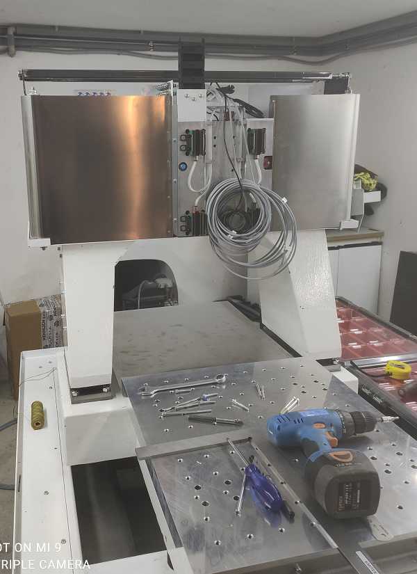

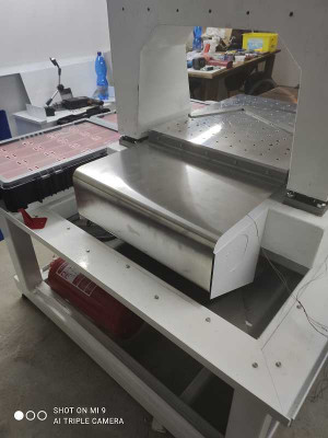

5. 2. 2021, 8:17
Krytování osy X - zkušební složení
Vypadá že to chodí :)

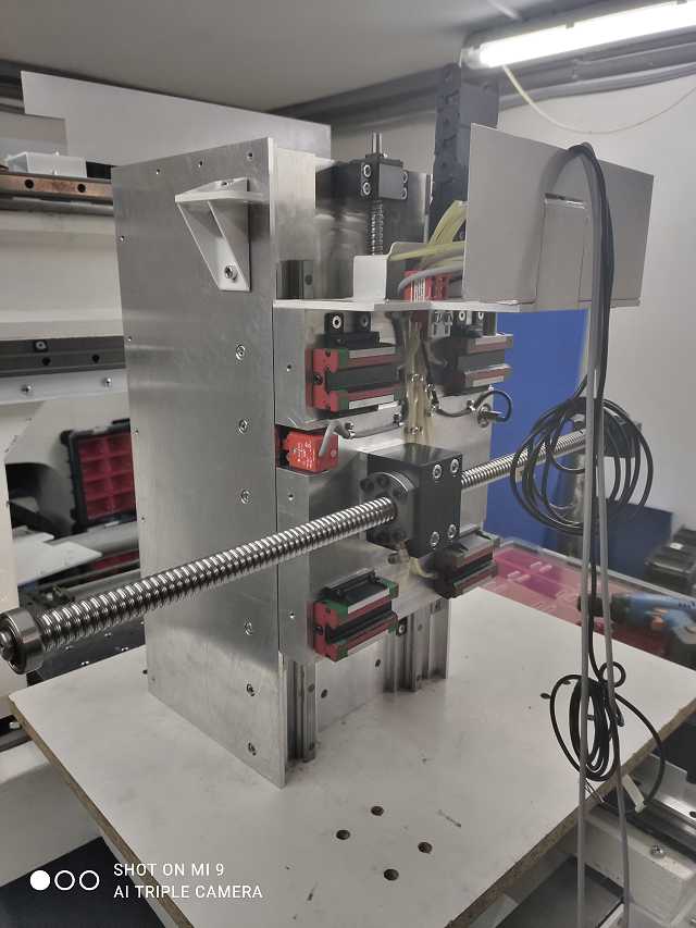

pk9
Příspěvky: 187
Bydliště: K.Vary

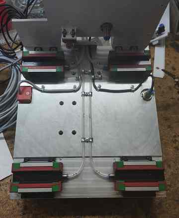

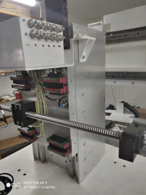

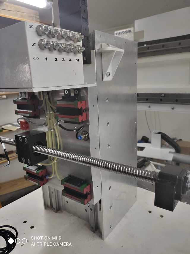

9. 3. 2021, 6:01
kompletace osy Z a X. Mazani osy Z a X naplněno mazivem funguje perfektně :-)

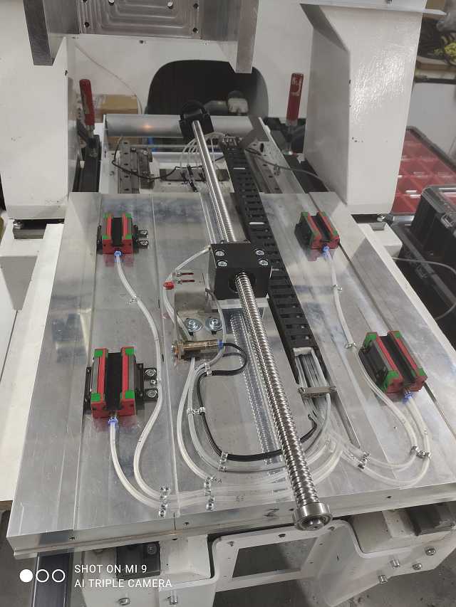

pk9
Příspěvky: 187
Bydliště: K.Vary

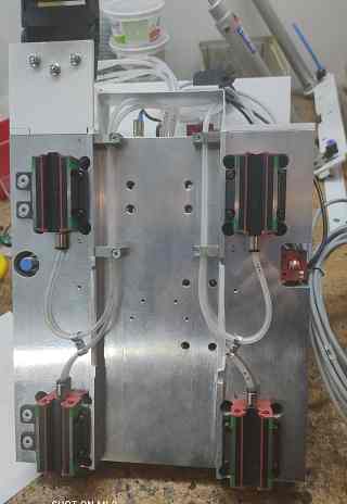

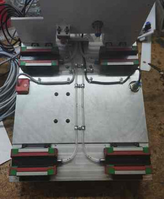

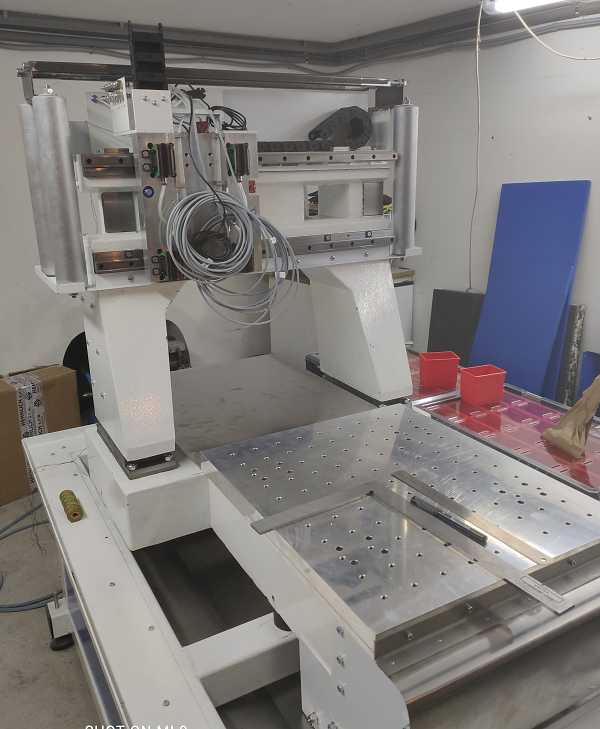

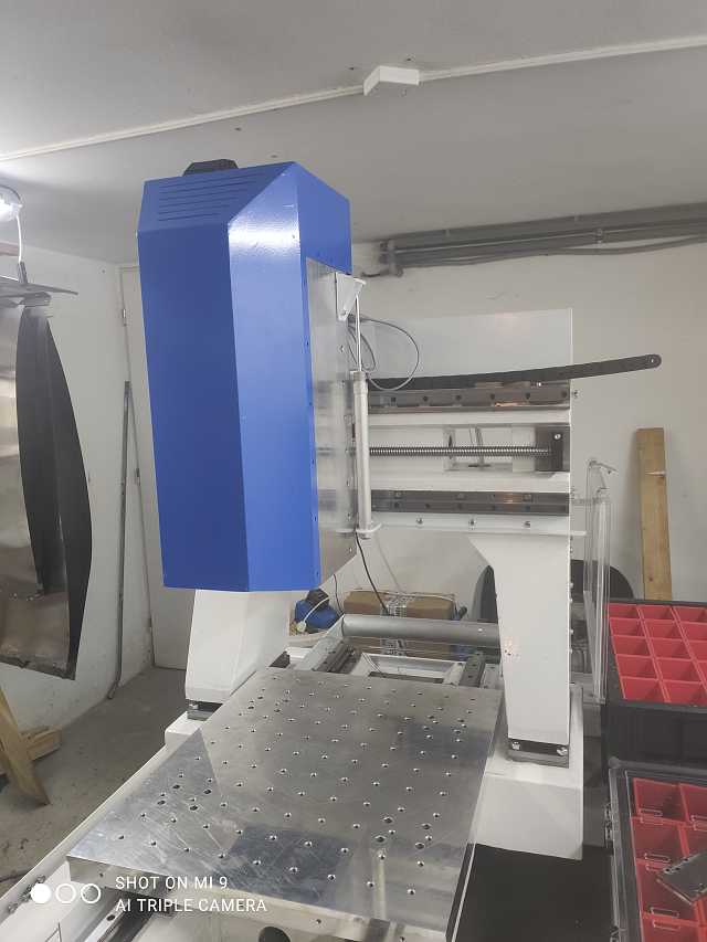

14. 3. 2021, 6:18
Dokompletování osy Y před nasazením

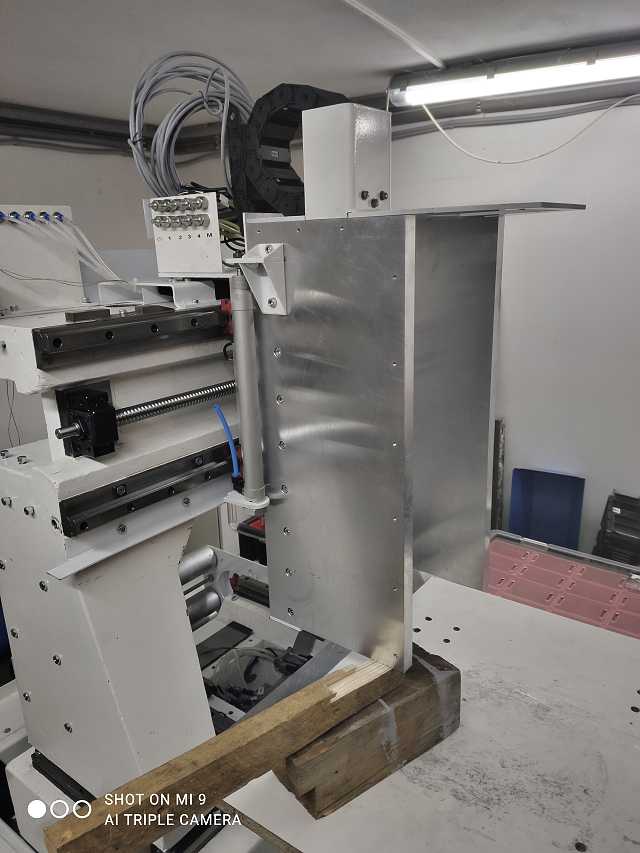

pk9
Příspěvky: 187
Bydliště: K.Vary

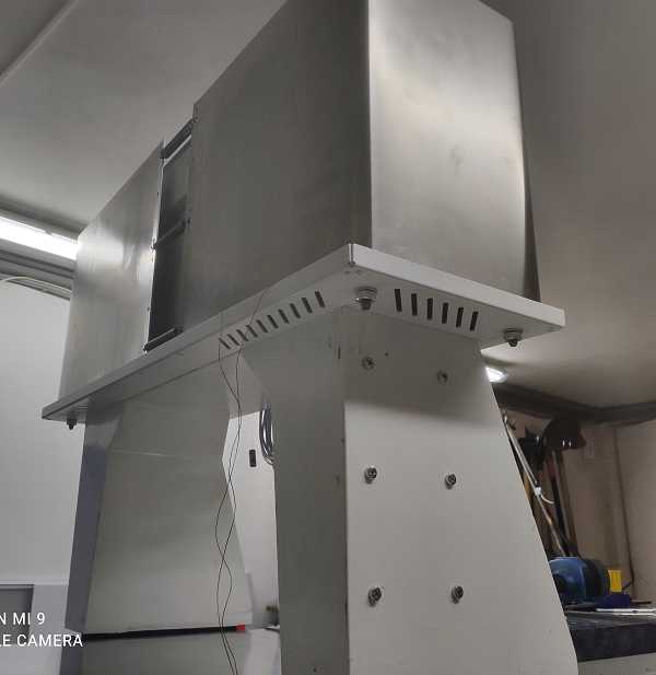

14. 3. 2021, 6:21
Zkouška osazeni krytu osy Z :) - pasuje

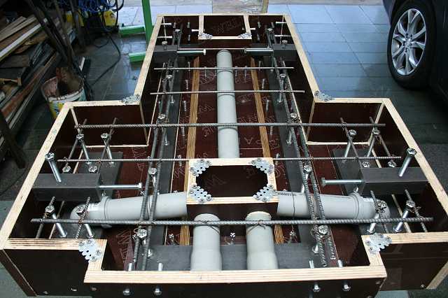

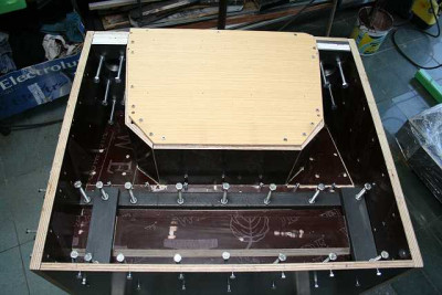

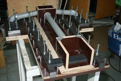

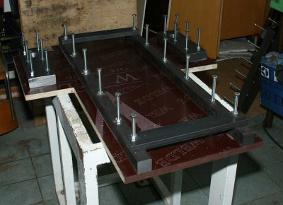

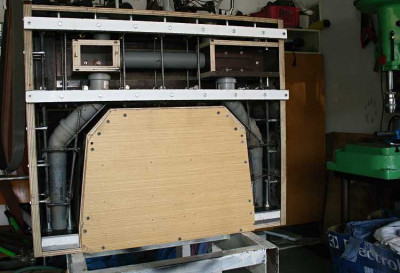

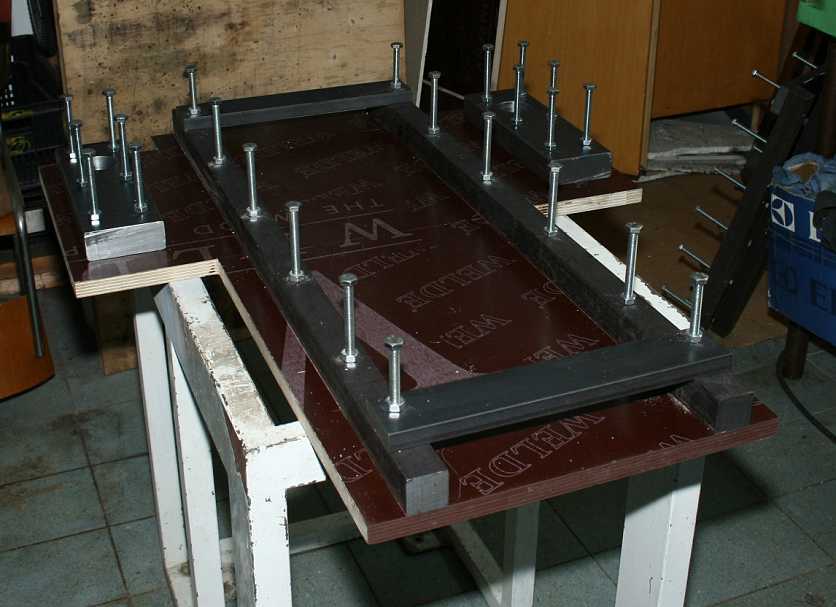

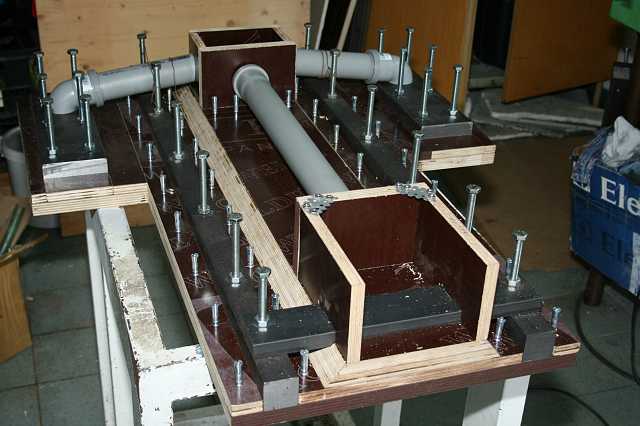

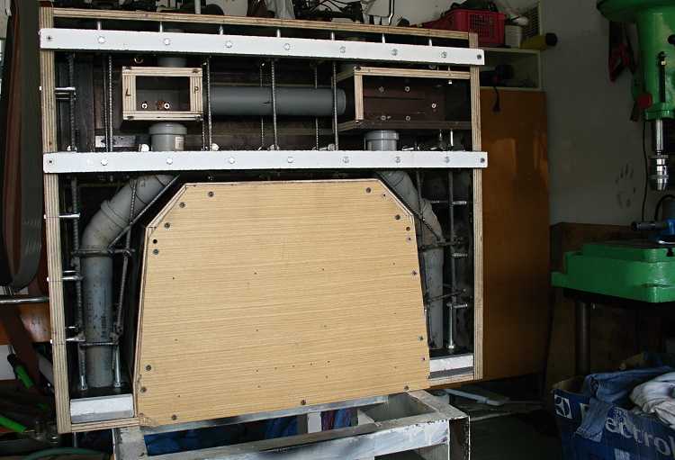

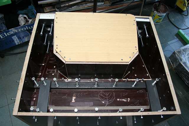

14. 3. 2021, 6:32
Oprášil jsem pár starších obrázků z přípravy bednění - aneb co je uvnitř

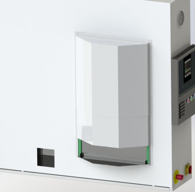

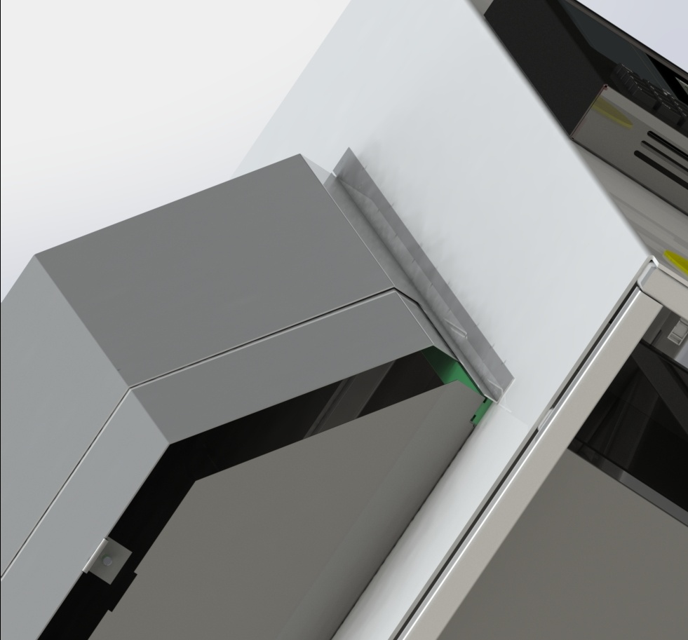

22. 4. 2021, 7:52
Tak nějak by to mohlo snad na konci být :)
bobik
Příspěvky: 4556
Bydliště: Okres Klatovy
23. 4. 2021, 4:01
Jak budeš mít krytovanej ten výměník nástrojů?
pk9
Příspěvky: 187
Bydliště: K.Vary
23. 4. 2021, 7:52
horní plech pevný spodní půlka zajíždí v kluzných lištách pod něj pomocí vzduchového válce

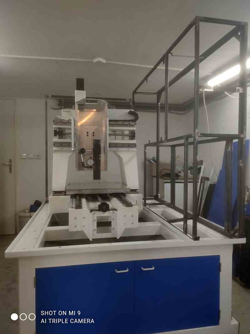

Příprava kostry rozvaděče.

24. 4. 2021, 7:33
PK, můžu se zeptat jaké používáš kluzné lišty? Nějáký odkaz? Díky
pk9
Příspěvky: 187
Bydliště: K.Vary
24. 4. 2021, 8:18
Zatím to ještě nemám odzkoušené ale myslím, že by to mělo běhat objednal jsem si lištu CF bez C profilu
