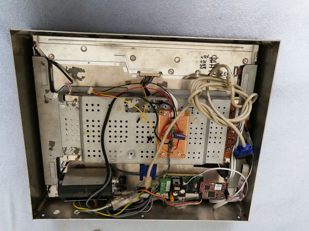

robokop píše:dlouho nevydrzi
musis k tomu mit pc
tohle das do hlinikove krabky a je to bombenfest
male, kompaktni
klasicke provedeni na ktere jsou uzivatele zvikli
Zrovna ted tu mam jeden takovy zobrazovac z masiny rozebrany pro drobne upravy a tak jsem udelal foto.
provedeni nic moc, ale je to prototyp jen pro mou potrebu a nepocital jsem ze se to bude nekde fotit :-)
dlouho nevydrzi: Vzdy vyhodim cely napajeci zdroj z monitoru ktery se sere nejcasteji. Jako invertor pouziju modul z ebay za 50,- a zbytek napajim se zdroje celeho zarizeni. Modul tam ted neni videt - sousedce se pokazil monitor a masina je stejne v odstavce takze cekam az prijde z ciny novy.
tohle das do hlinikove krabky a je to bombenfest: krabicku mam nerezovou...
male, kompaktni: jak velka plocha, tak velka bedna
musis k tomu mit pc: cele to bezi na tomto http://www.4dsystems.com.au/product/uVGA_III/" onclick="window.open(this.href);return false; Vykreslovani, ovladani, databaze, graficke rozrani... Zelena deska predzpracovava "rychle" zalezitosti typu dekodery IRC, vypadek napajeni, dotykova vrstva apod, zvladne to v ramci moznosti jakykoliv maly MCU. To uVGA ma celkem jednoduche a rychle naucitelne programovani, vsechny potrebne nastroje a hafo prikladu maji na webu vcetne schemat zapojeni apod.
klasicke provedeni na ktere jsou uzivatele zvykli: maji tam predprogramovane i ty sedmisegmentove fonty :-)

Tak takhle je to neco uplne jineho
Parada
Ja mel predstavu klasickeho lcd s mrizkou plnou spon
Pod strojem pc klavesnice a mys plny spon a emulze atd....

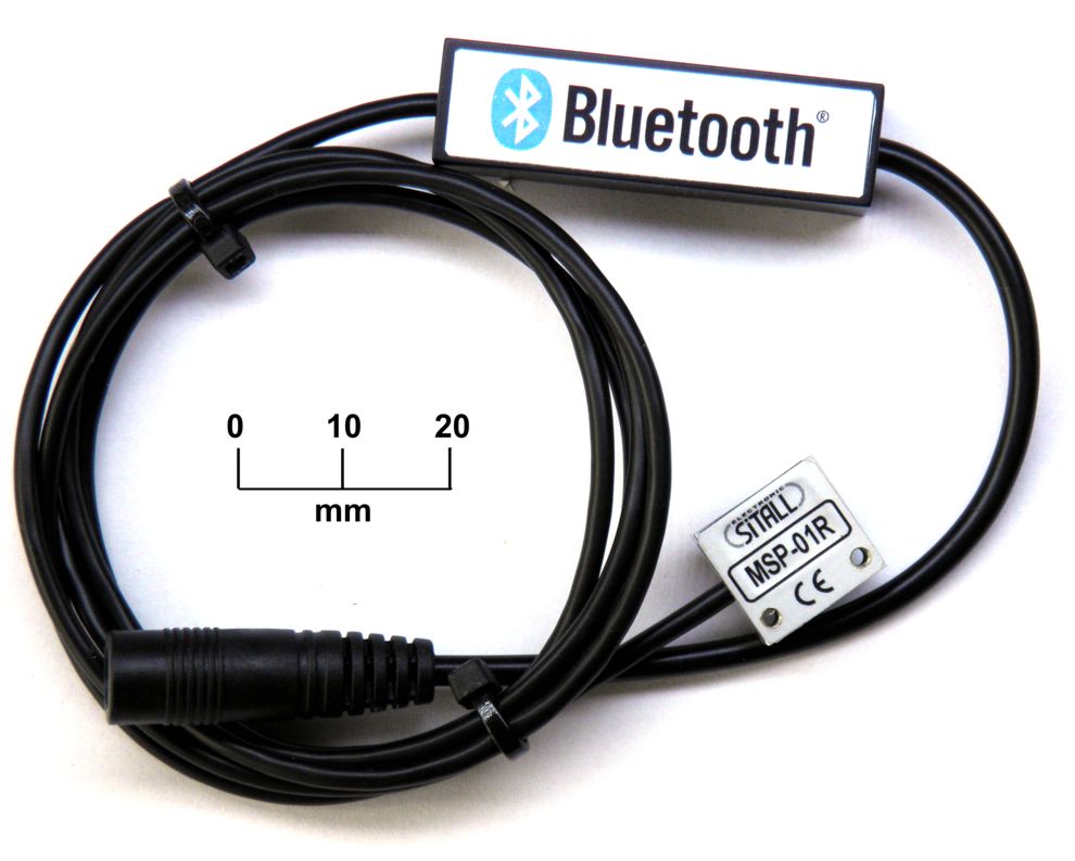

senzor s rozhraním Bluetooth

pekny
