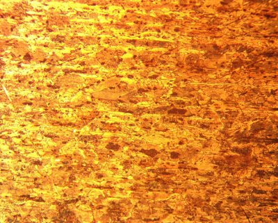

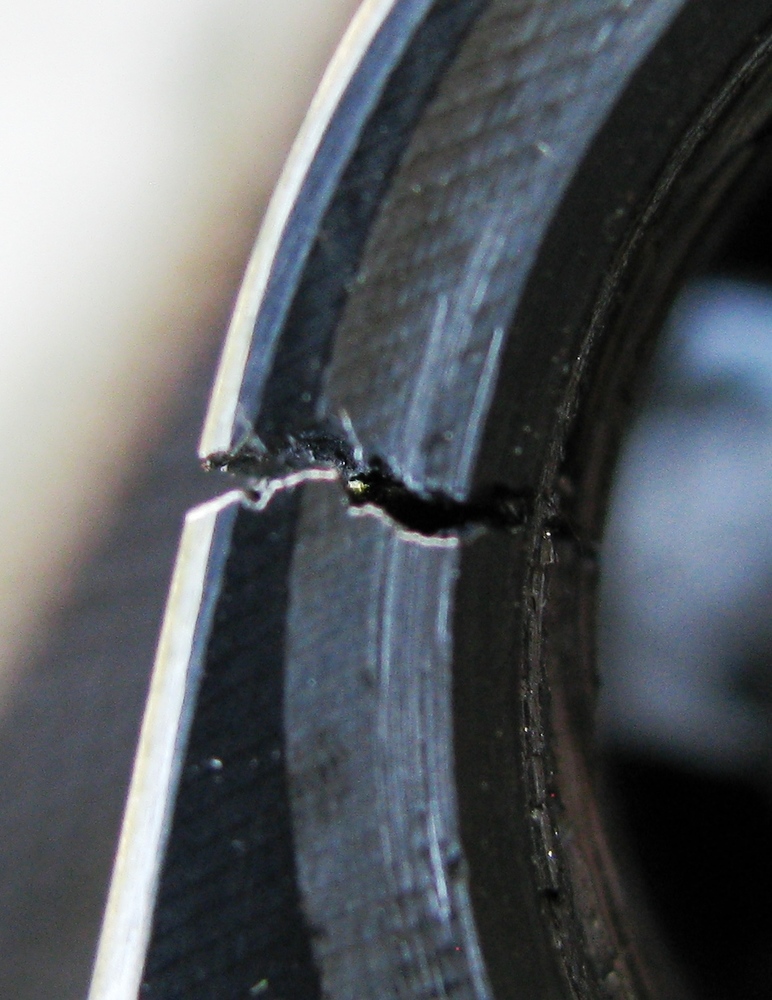

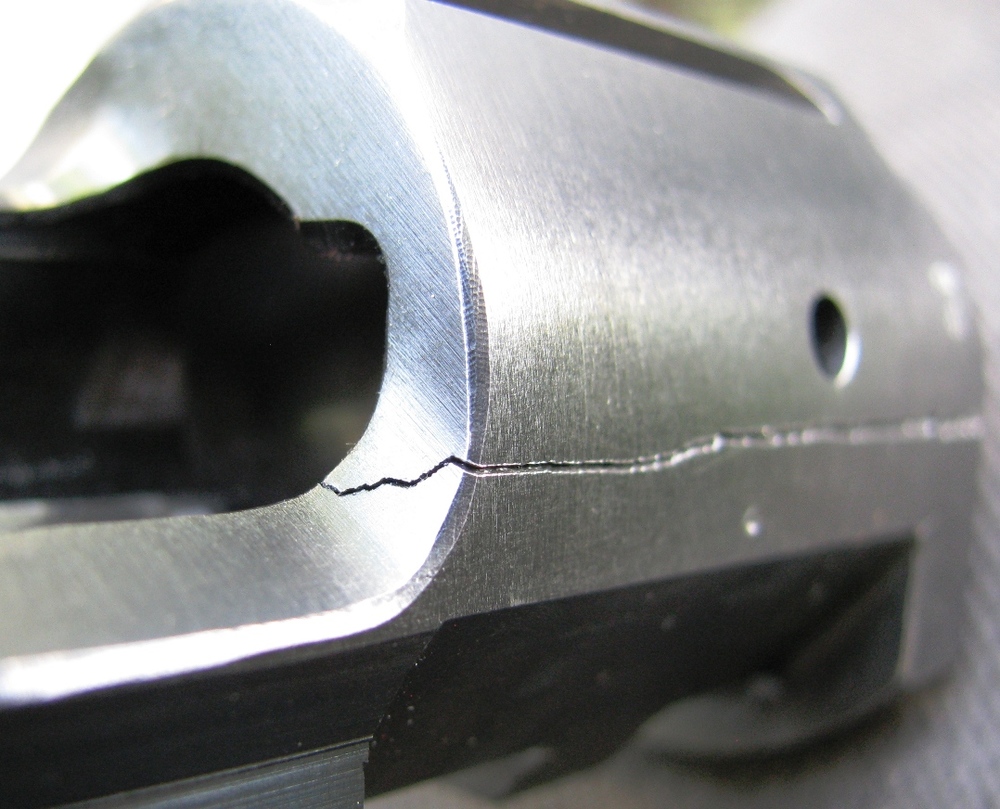

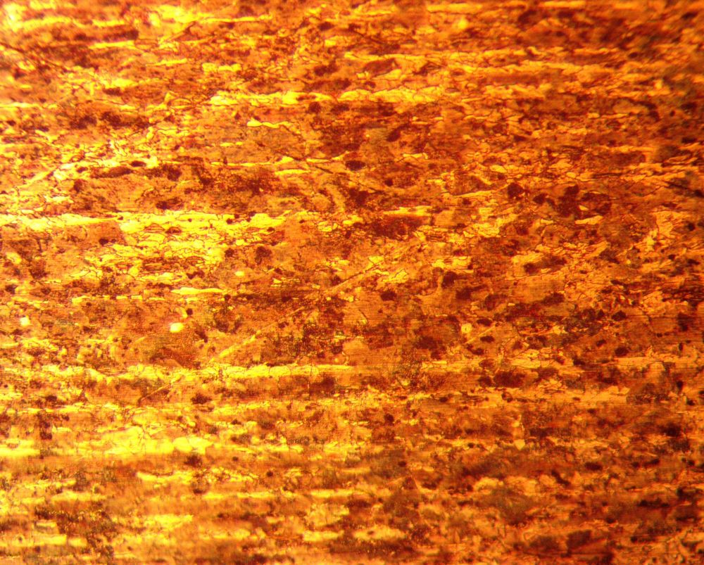

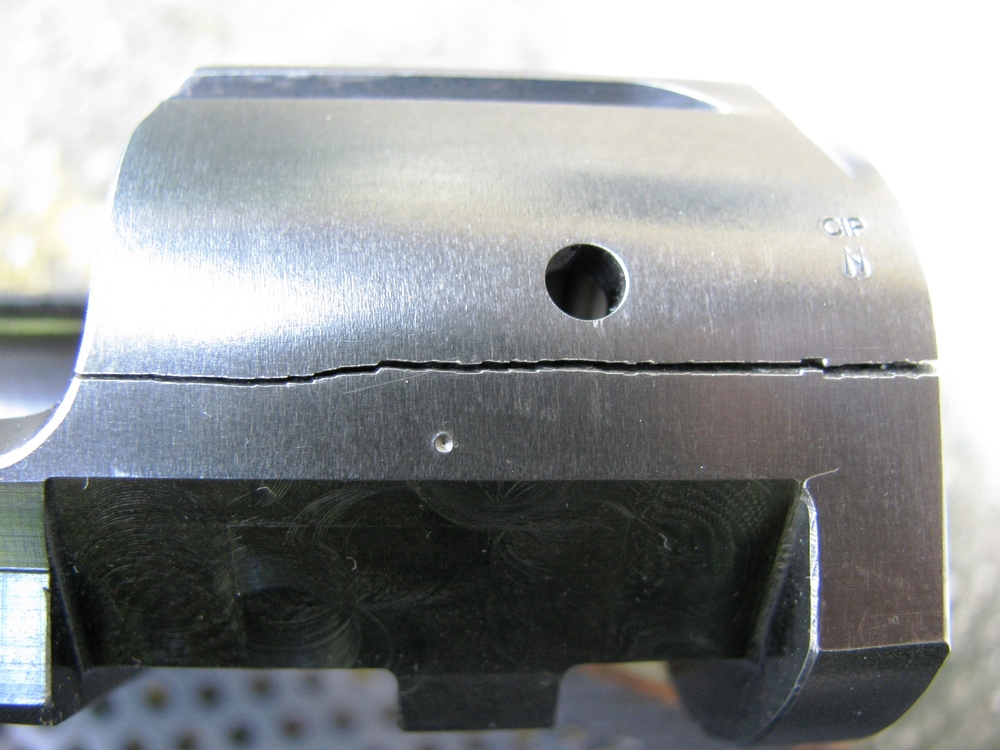

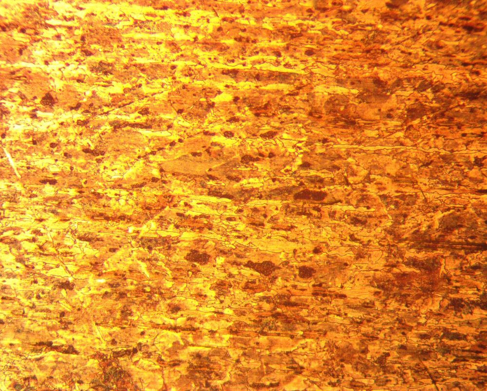

Tak tady je zase jeden příspěvek. Včera mi prasklo pouzdro závěru , když jsem vyndával hlaveň. Dělal jsem nějaké zkoušky, pevnost materiálu 950MPa, pod mikroskopem to byla taky pěkná hrůza. Vypadá to na materiál 16 343. Na tom lomu je vidět jak to jelo po těch vrstvách. Tady to dopadlo ještě celkem dobře. Majitel přišel o flintu. Kdyby praskly třeba ozuby, tak mu závěr proletí hlavou a to by bylo trochu horší.
Tak good luck...

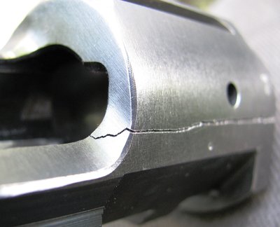

Pokud dobře koukám na ten hned první obrázek, tak ta trhlina tam není ta jedna - mj. další jde z toho orvanýho :roll:
koutu vpravo dole.
A protože jde jinak, odjinad a jiným směrem, tak to je takové nějaké víc než dost divné.
Btw - je tam vidět, že tam někdo mačkal Rokwella - by mě zajímalo, kolik to fakt má - protože charakter těch trhlin zrovna moc 90 kilům na pořádným materiálu nějak neodpovídá (samozřejmě pokud to není 12050, zušlechtěná "co to dá" - pak by to bylo přesně ono - ten dřevitý lom)
Dawe
Příspěvky: 3104
31. 5. 2019, 1:48
milan584> ta mala trhlina vykazuje znaky unavoveho krehkeho lomu jako nasledek vzniku te primarni trhliny. Jde ze zrejmeho koncentratoru napeti, toho relativne ostreho rohu, a siri se pod cca 45° vuci hlavni ose napjatosti. Takze bych za jejim vznikem nehledal nizkou pevnost materialu, ale vznik primarni trhliny, ktera s velkou pravdepodobnosti vznikla uz drive a nepozorovane se sirila, pricemz kazdy vystrel znamenal dalsi unavovy cyklus. To by se vse dalo poznat a potvrdit ci zamitnout na lomove plose.

Teď jsem na to koukal, první ověření je 2016, do provozu je uvedená 2017, vypadá to, že je ještě v záruce. Na skryté vady se záruka nevztahuje- myslím? Je to lovecká kulovnice , tak to může mít cca 100 ran za dva roky. Hlaveň byla také špatná, hned od začátku- kropila. Výrobce Vám pak řekne, že to je v podnikové normě a , že to vyhovuje. Lomy v čistém materiálu jsou celkem rovné. Tady ten lom jel po těch vrstvách. A jak tam bylo pnutí, tak se ani nevrátil a rozevřel se. Materiál 12050 má úplně jinou strukturu pod mikroskopem, teď nemůžu najít žádnou fotku. Tyto legované oceli s pevností 1000MPa si nechají na sobě udělat uzel a nic nepraskne, když je materiál čistý. Teď opravdu nejde koupit kvalitní materiál. Když prodejci napíšete , že potřebujete materiál na výrobu hlavní s vysokou mikročistotou podle normy EN-10204 podle zvláštních ujednání, tak se Vám už neozve....
Cena nehraje žádnou roli , dal bych cokoli za materiál 42CrMo4+QT s vysokou mikročistotou na výrobu hlavní.
