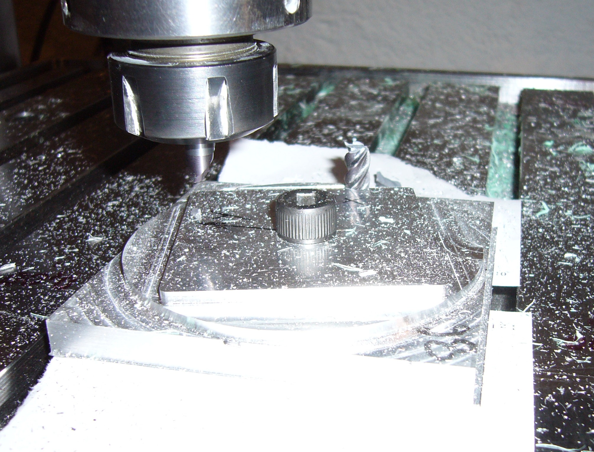

Dnes jsem podruhý sjel ten zkušební kus s tím vymezením vůle v matici v ose Y. Povrch boku obrobku ze viditelně zlepšil. A rozdíl mezi rozměrem ve směru X a Y byl 0,02mm. Ještě si musím pohrát se stoupáním.

0.02 na 100mm je perfektny vysledok, mas to podla mna uz dobre vyladene :wink:

Jeden fígl při měření klasickou šuplerou je používat čelovku.

Poté, co se mi dostal motor Y do rezonance a osa X běžela dál, zlomila se mi fréza, jak zajela do masa. Pak jsem najel do nuly a tam, kde je osa šroubu by měla být osa vřetene. Teď čím to je způsobený, u motoru Y se mi to stalo poprvé. Už jsem stáhnul kvůli motoru osy X rychlost u všech os na 1,8 ze 3m/min. Dále jsem laboroval se zrychlením. To jsem natáhnul na 300mm/min. Pak je tu to závaží 15kg, kterým vymezuji vůli v matici na šroubu Y. Nebo je to tím, že jsem jel ten kruh helixem, ale nulu jsem měl posunutou tak, že jsem byl v X o 0,2 mimo střed. Tak jsem bral na kruhu šponu v jednom kvadrantu 0,05 a protilehlým 0,5 (v plánu bylo brát šponu 0,25) . Motor se mi dostal do rezonance při největší rychlosti 1m/min a při největším záběru špony.

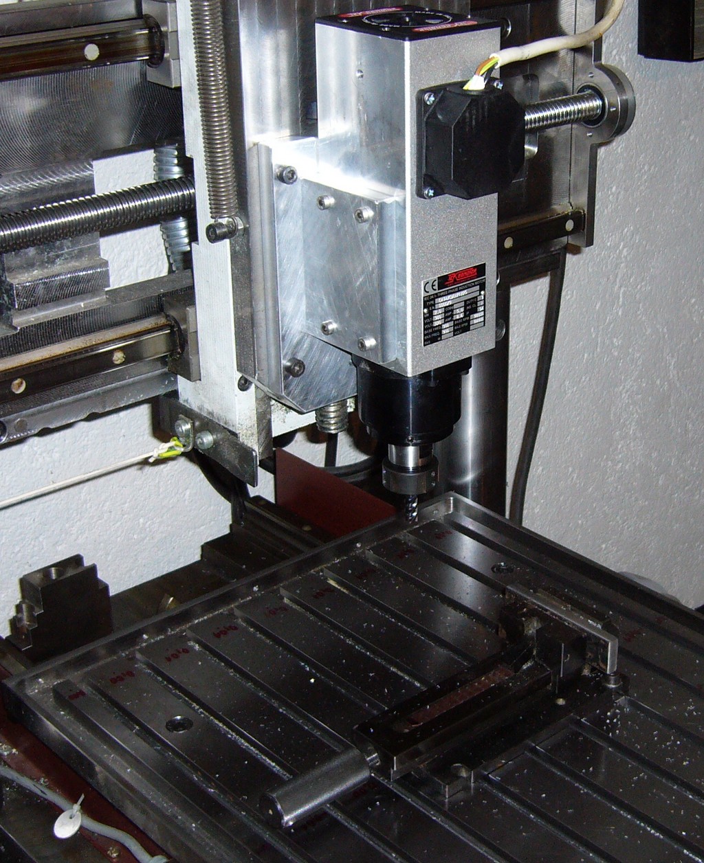

Tak jsem na frézku namontoval nové vřeteno C41/47-C-DB-P-ER25 Teknomotor. Pupák měl pravdu, když říkal, že vřeteno je půl frézky. Teď mi to udělá desítkou frézou úběr 0,5mm do oceli. Jede to jak do másla. :D
Vřeteno je upevněné celkem deseti šrouby M6, šest šroubů z hlavní desky a 4 z malé boční.
Bohužel jsem nesehnal vhodnou průchodku na krabičku motoru. Konektory jsou tak blízko díry, že nejde použít průchodka s maticí dovnitř, stěží se vytáhnou dráty ven. Nechápu, že nedodali i průchodku.
Ještě parametry vřetena: 2kW, 18000ot/min. Staré mělo 1kW a 36000ot/min. Při stejných otáčkách mám čtyřnásobný výkon.

pekne, pekneeee 8)

Co to máš za číslíčka na stole? Že by byl prohnutý jako ten můj hliníkový (blahé paměti)? :)
Jinak by mě zajímalo, co všechno (třeba měnič) jsi kupoval s vřetenem a na kolik celá ta předělávka přišla.

Ano, stůl byl prohnutý o 0,8mm. Pak se dvakrát přebrušoval. Čísla jsou z měřáku.
Měnič mám původní 2kW. Motor stál 16 500 + 3 kleštiny a klíč. Celkem 18 000Kč. Další kleštiny mám ze starého vřetene.
