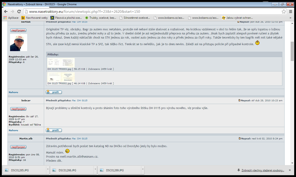

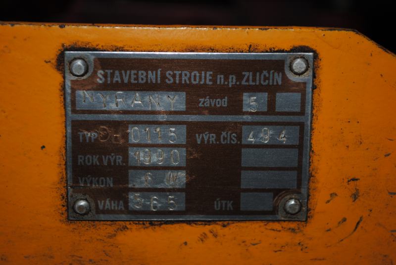

Dále naše traktory :
Tedy navrhněte takový štítek pro naše strojky a každý zájemce nechť si tam nabouchá co uváží ...
Ostatně i u sousedů v EU jsou takové štítky dostupné ,ale to si dohledejte sami který se Vám bude líbit ,je to prostě nikoliv chlívek ,ale velkochov 8)
