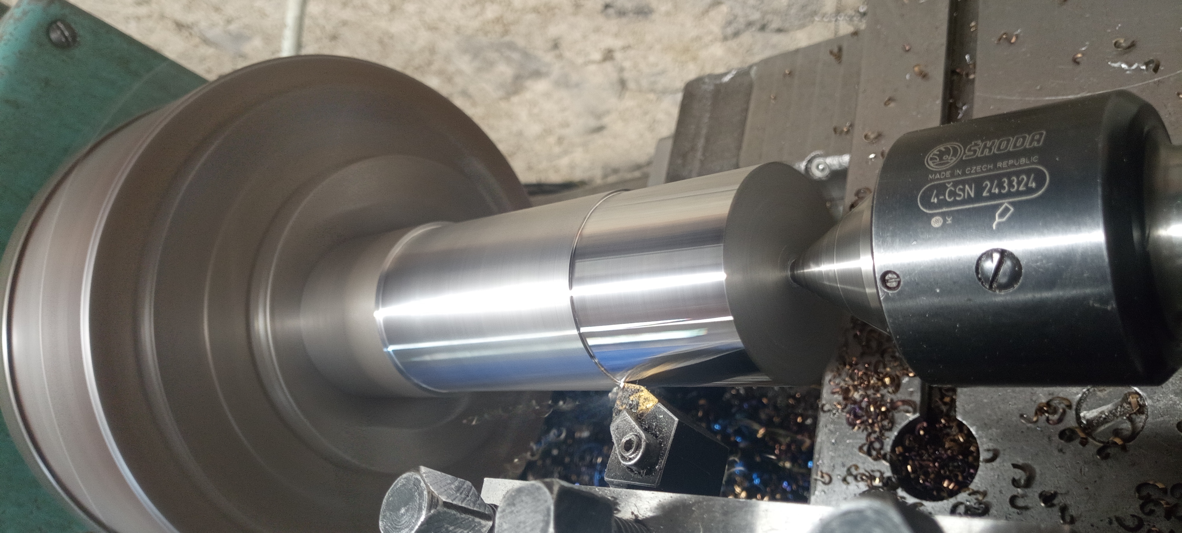

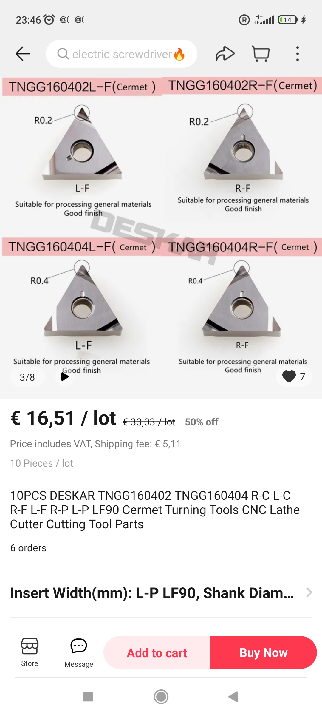

Ja som objednal tieto plátky plus držiak. Radius má len 0.2 .
Tak som zvedavý aky povrch z toho pôjde. Nevýhoda je že som musel kúpiť ďalší držiak a už mi to príde že ich je zbytočne veľa.
Ináč plátky s radiusom 0.8 a 0.4 sú mega rozdiel.

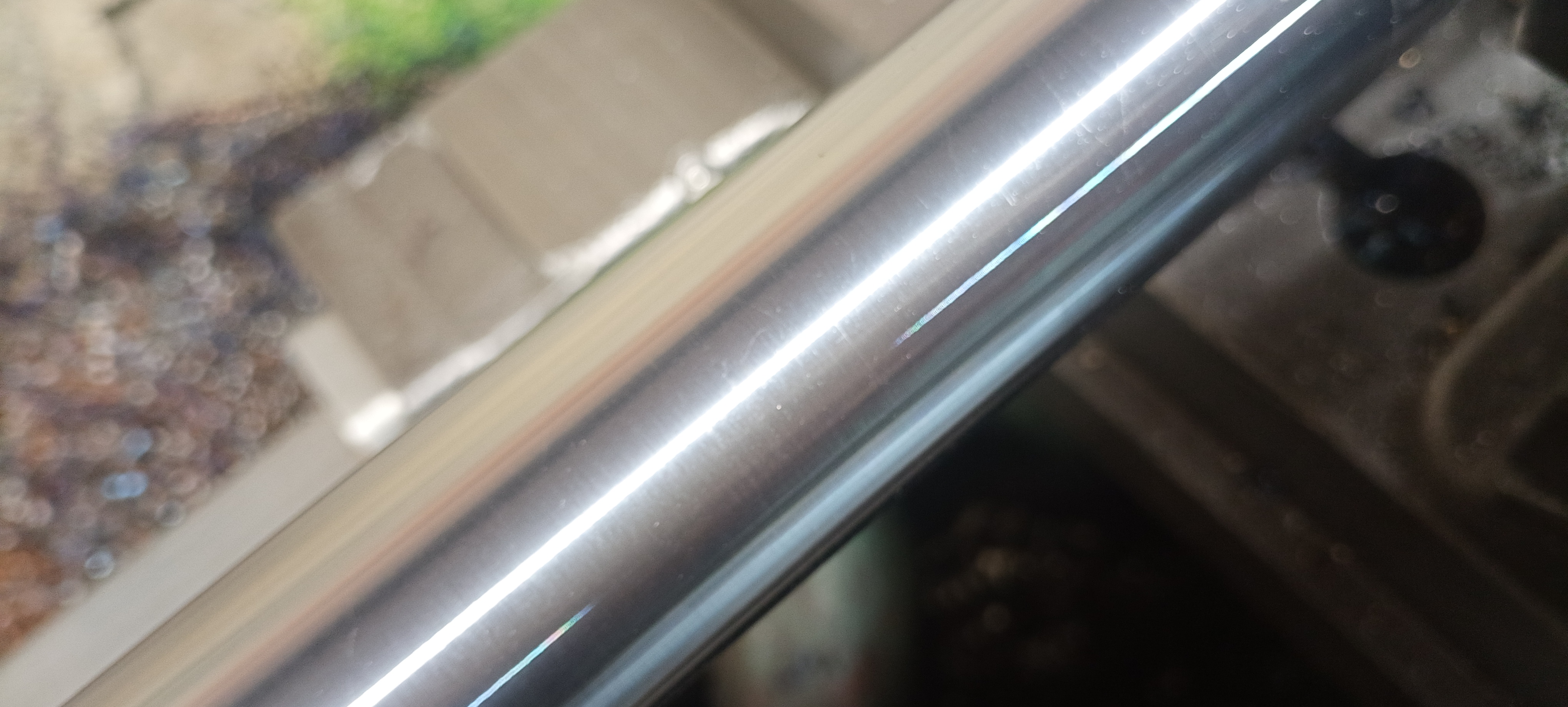

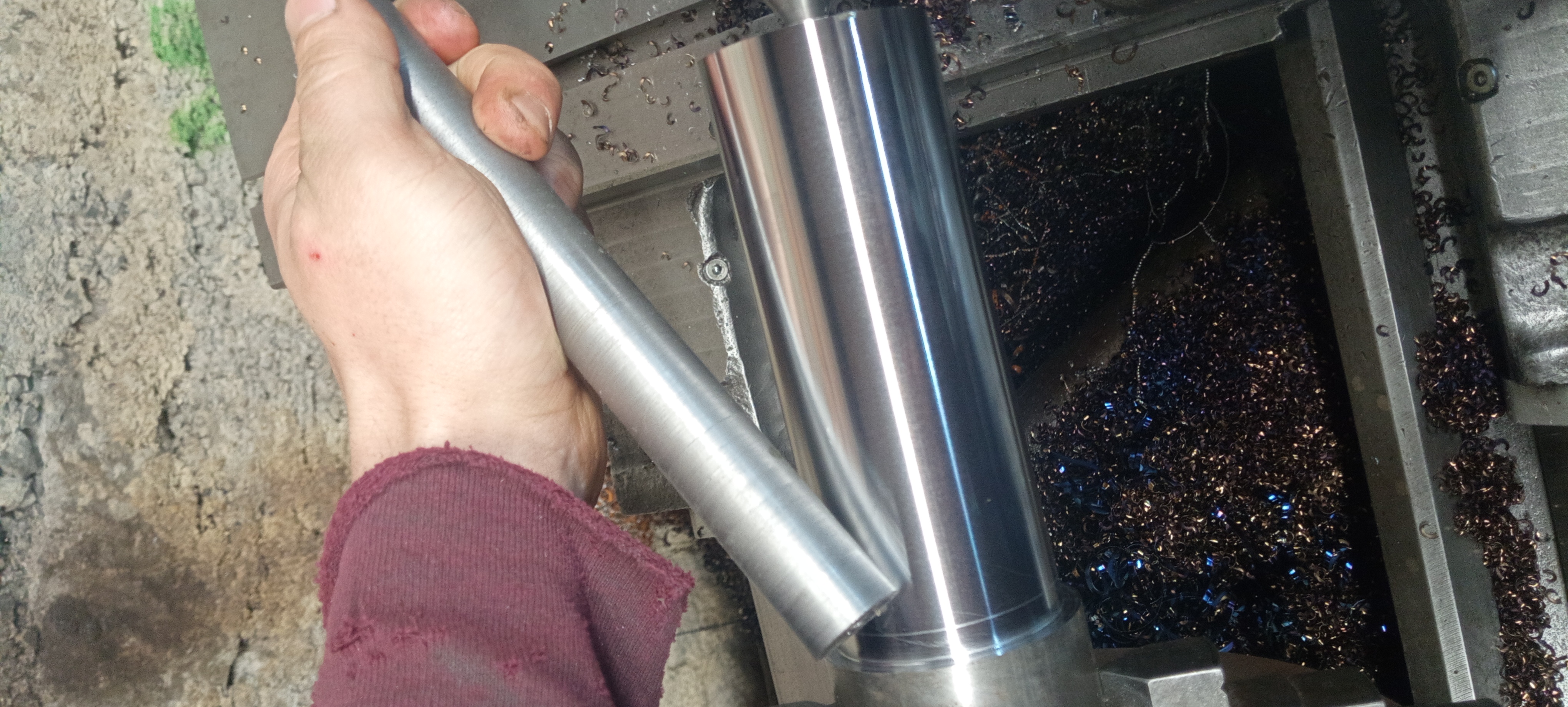

Ten leskly povrch je od platkov s akym radiusom?
novic
Příspěvky: 1839
9. 5. 2023, 5:43
jean píše: 9. 5. 2023, 3:45 Ten leskly povrch je od platkov s akym radiusom?
11600 materiál, nôž radius 0.4
