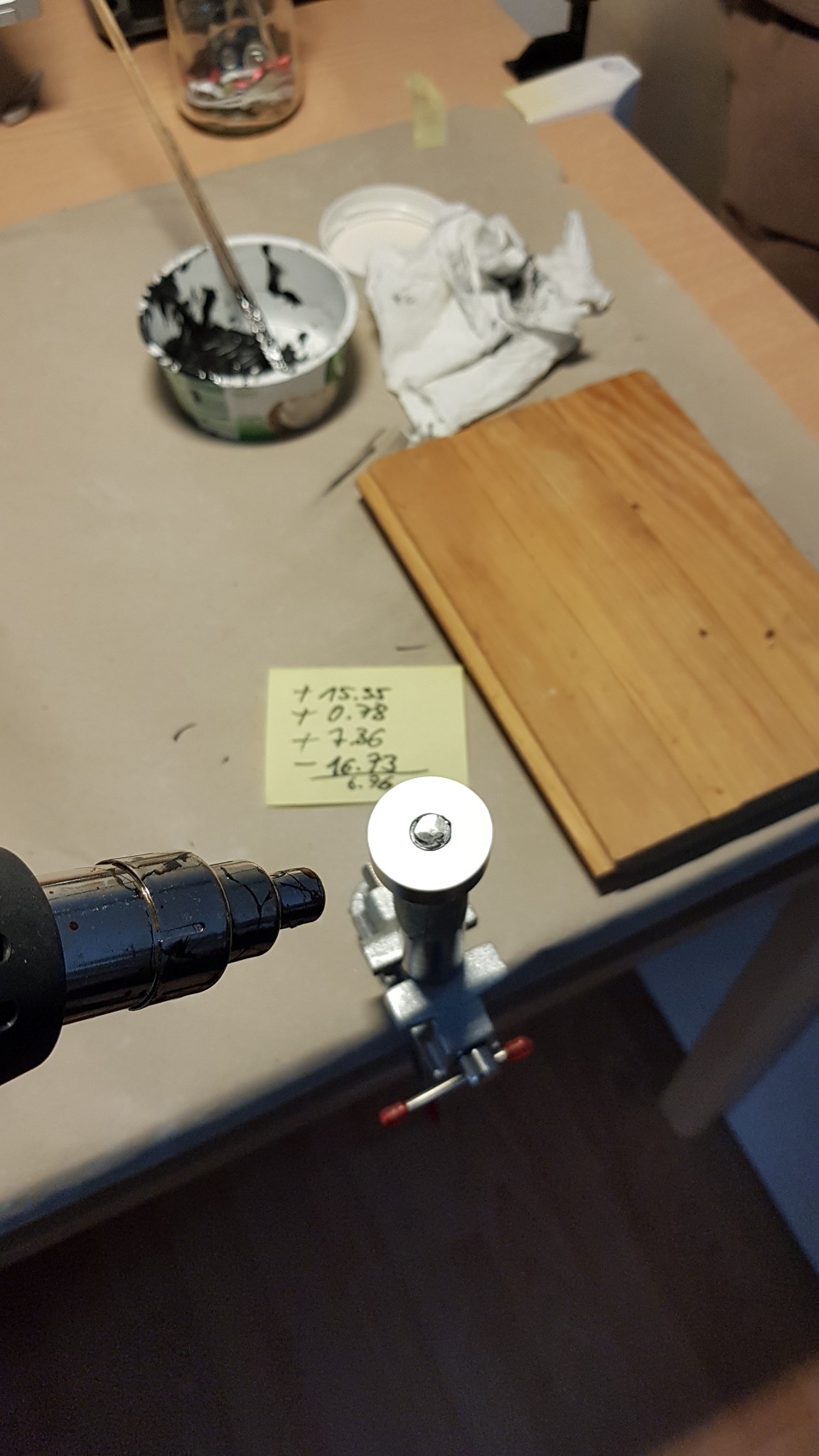

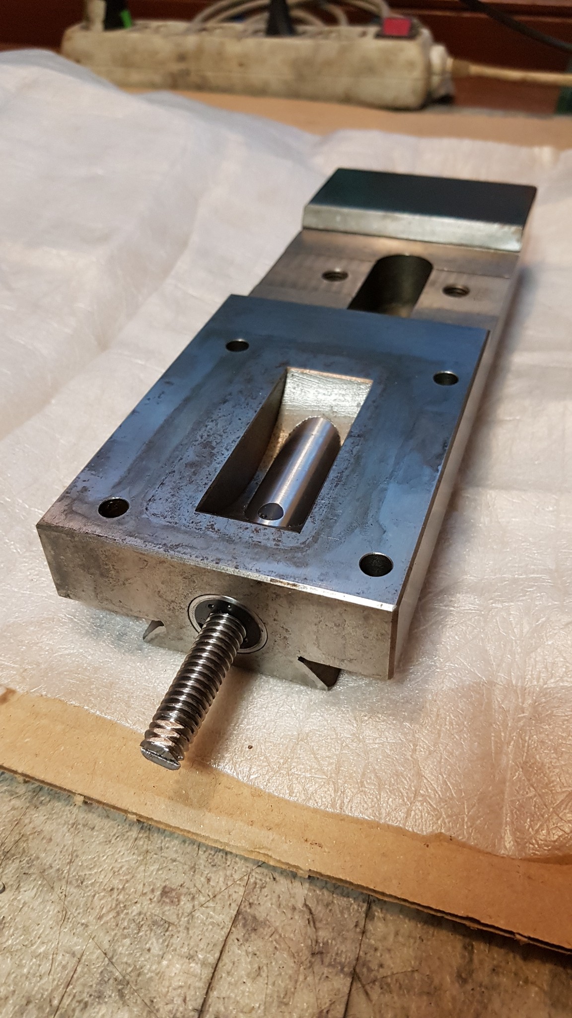

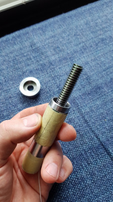

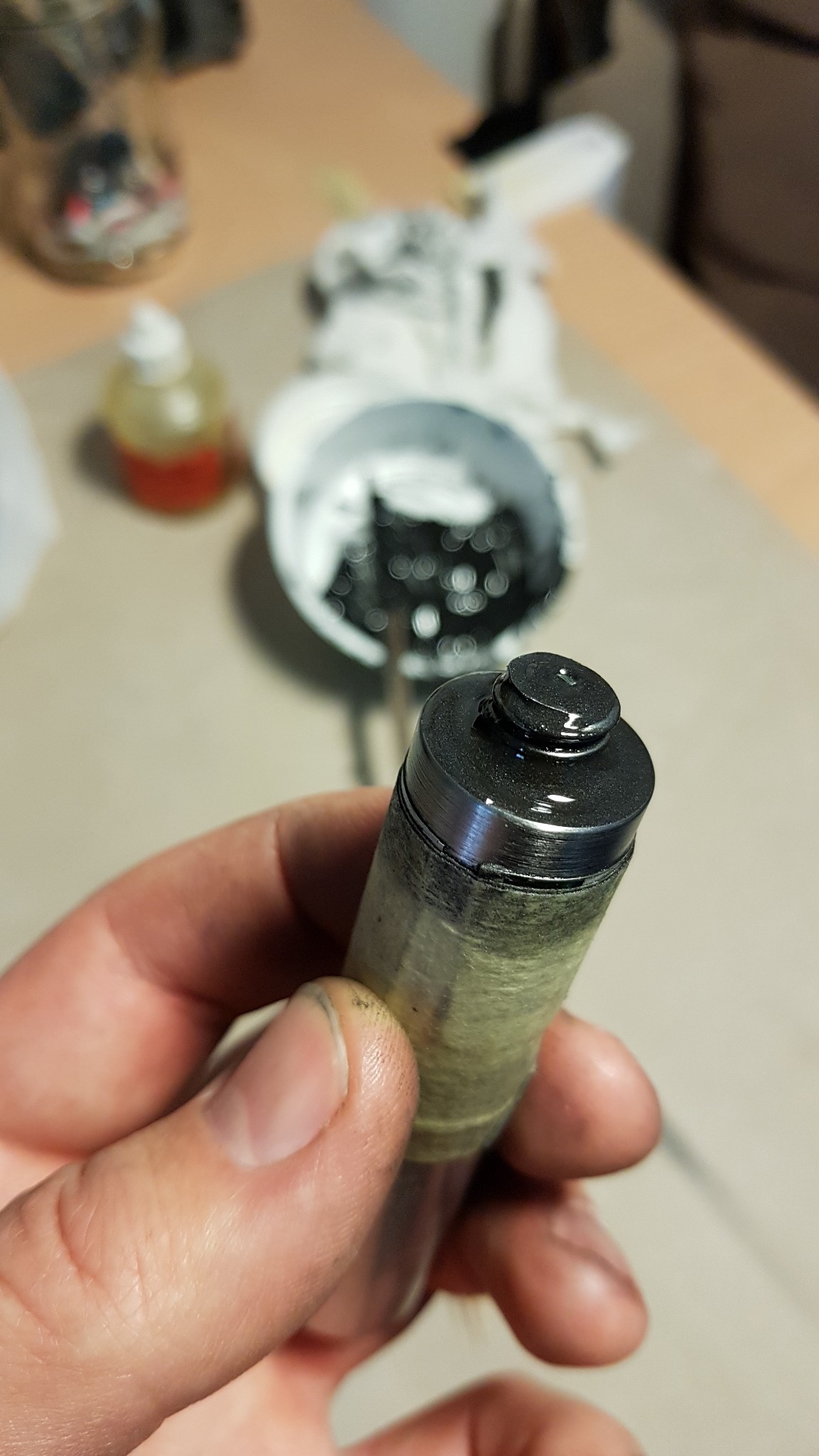

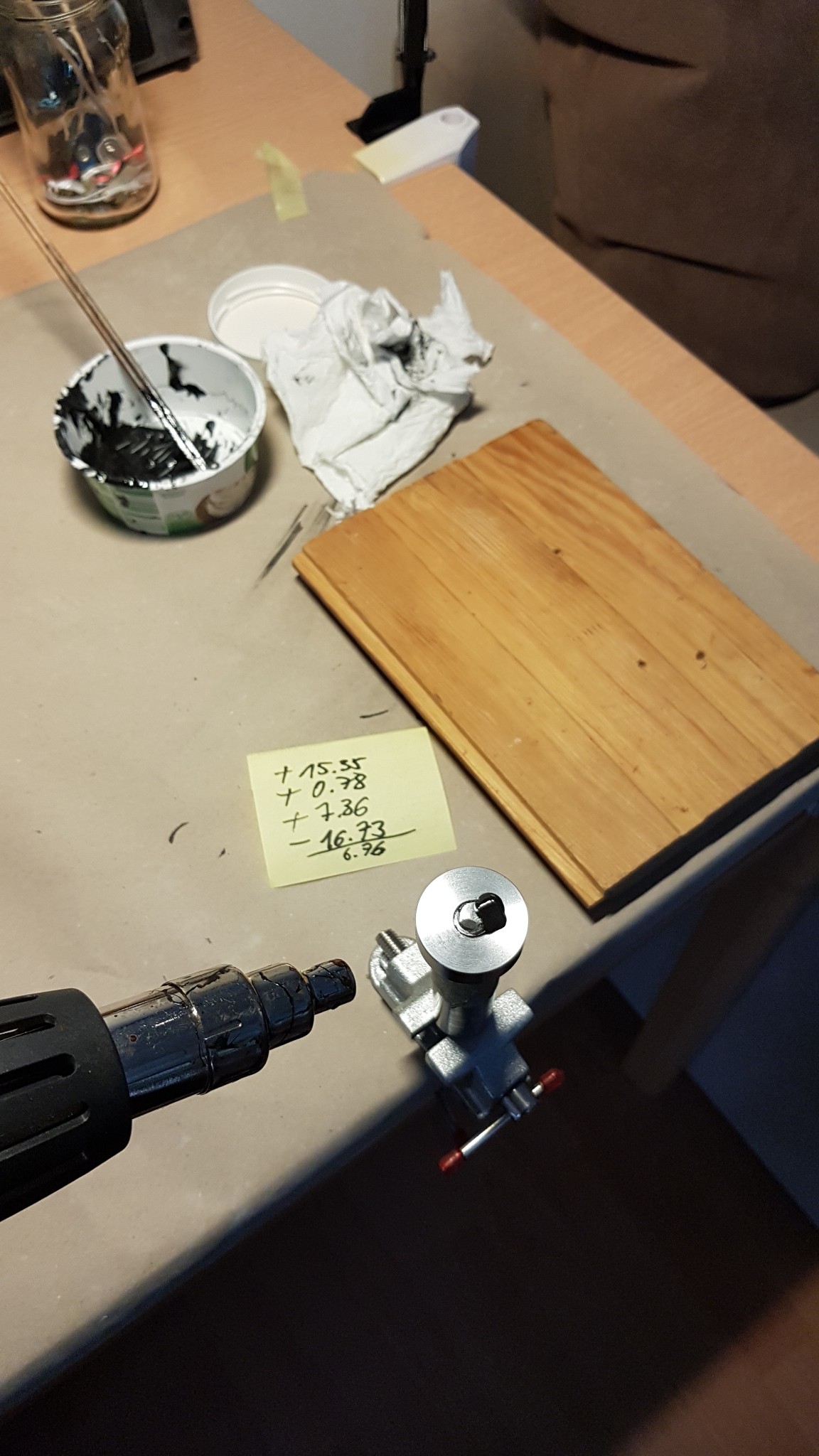

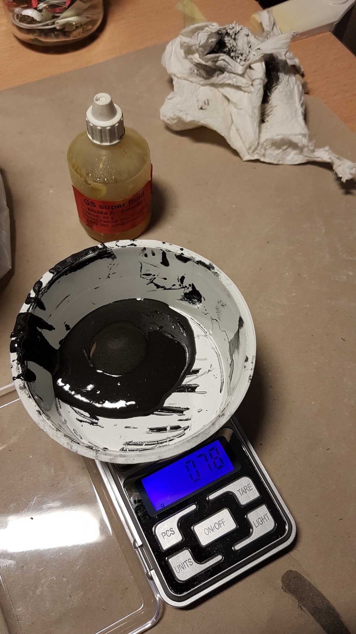

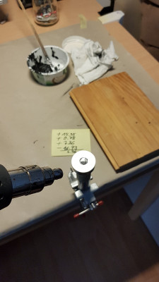

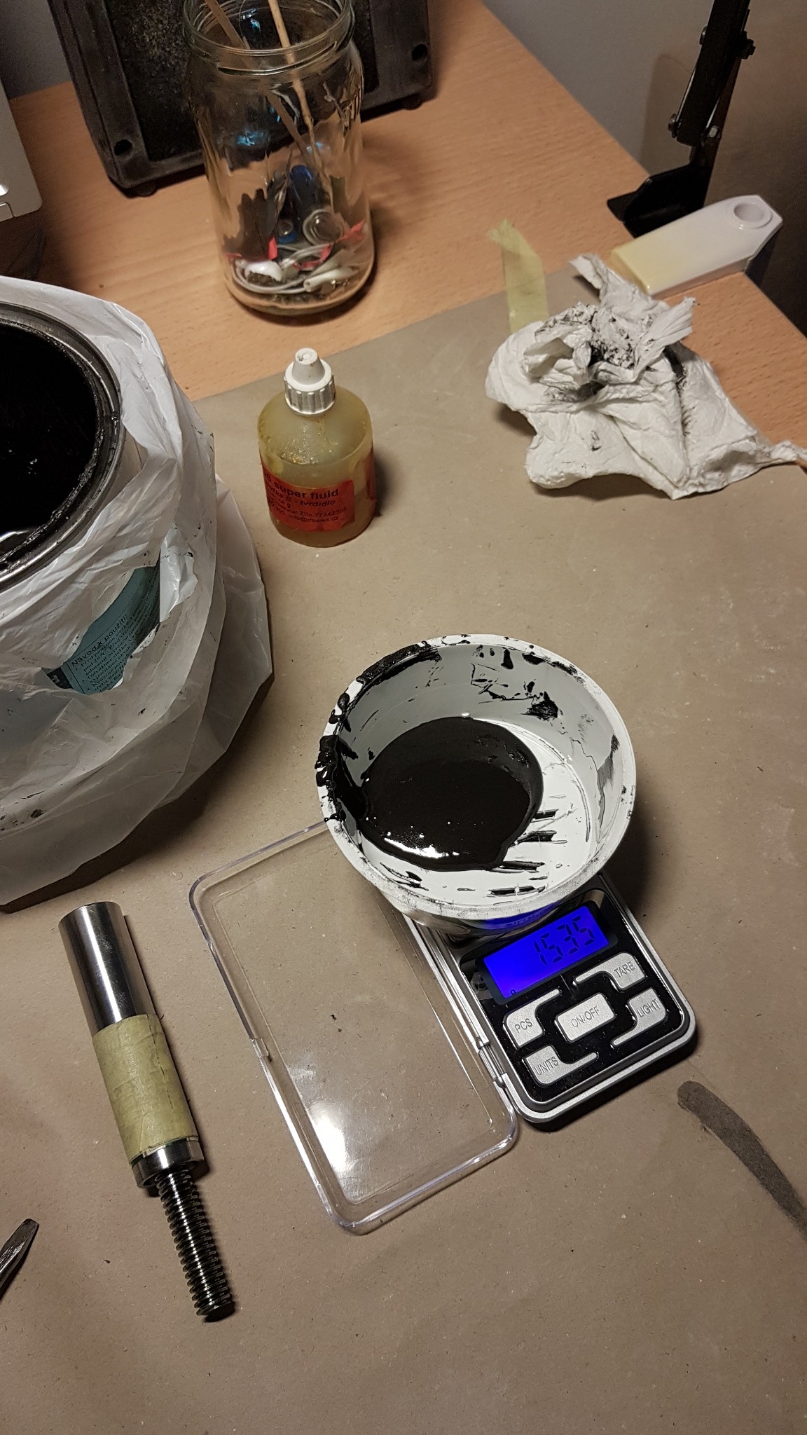

Fotoreportáž z poslední akce (popis a nějaké tipy zde a zde), druhé plnění:
Tr10x2, světlost trubky 16mm, objem GS 6.65cm3, očekávaná hmotnost GS cca 12g (6.65 * 1.72)
Druhé plnění (cca 27mm z celkových 50mm výšky GS závitu)..

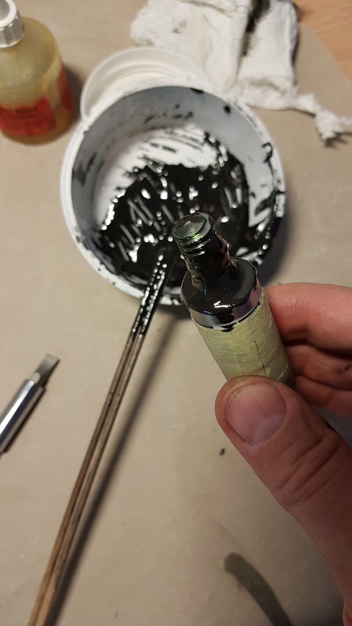

Separátor
Separátor

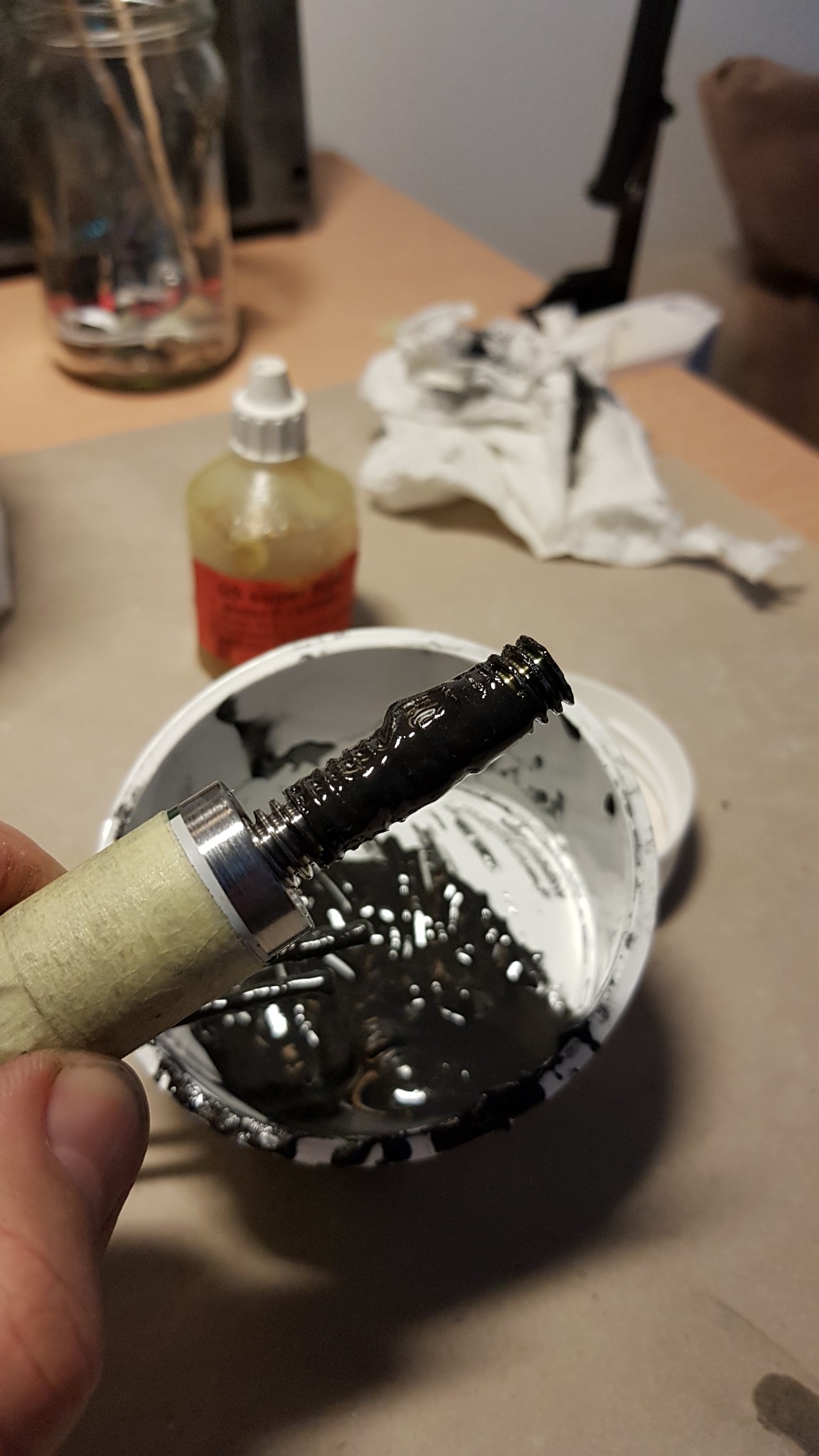

Složka A
Složka A
Složka B (100:5)
Složka B (100:5)

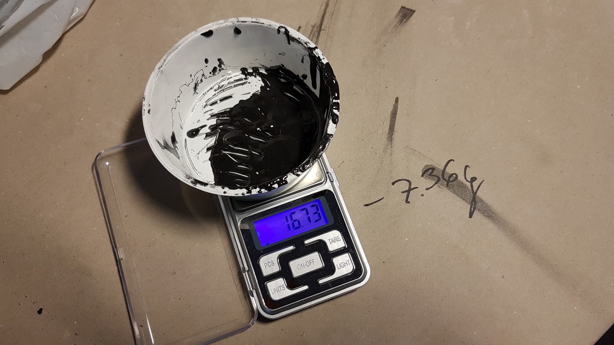

Zbylá hmota po kompletním naplnění (plus 7.36g samotná miska)
T.
PS: Odpověď pána z Dawexu ohledně stáří materiálu (použil jsem zhruba deset let starý GS i separátor):
Obecně platí, že pokud hmota není samovolně vytvrdnutá (např. vlivem nízkých teplot při skladování), tak lze použít.
Opravdu tedy hmoty fungují i po mnoha letech, jen je potřeba je důkladně rozmíchat.

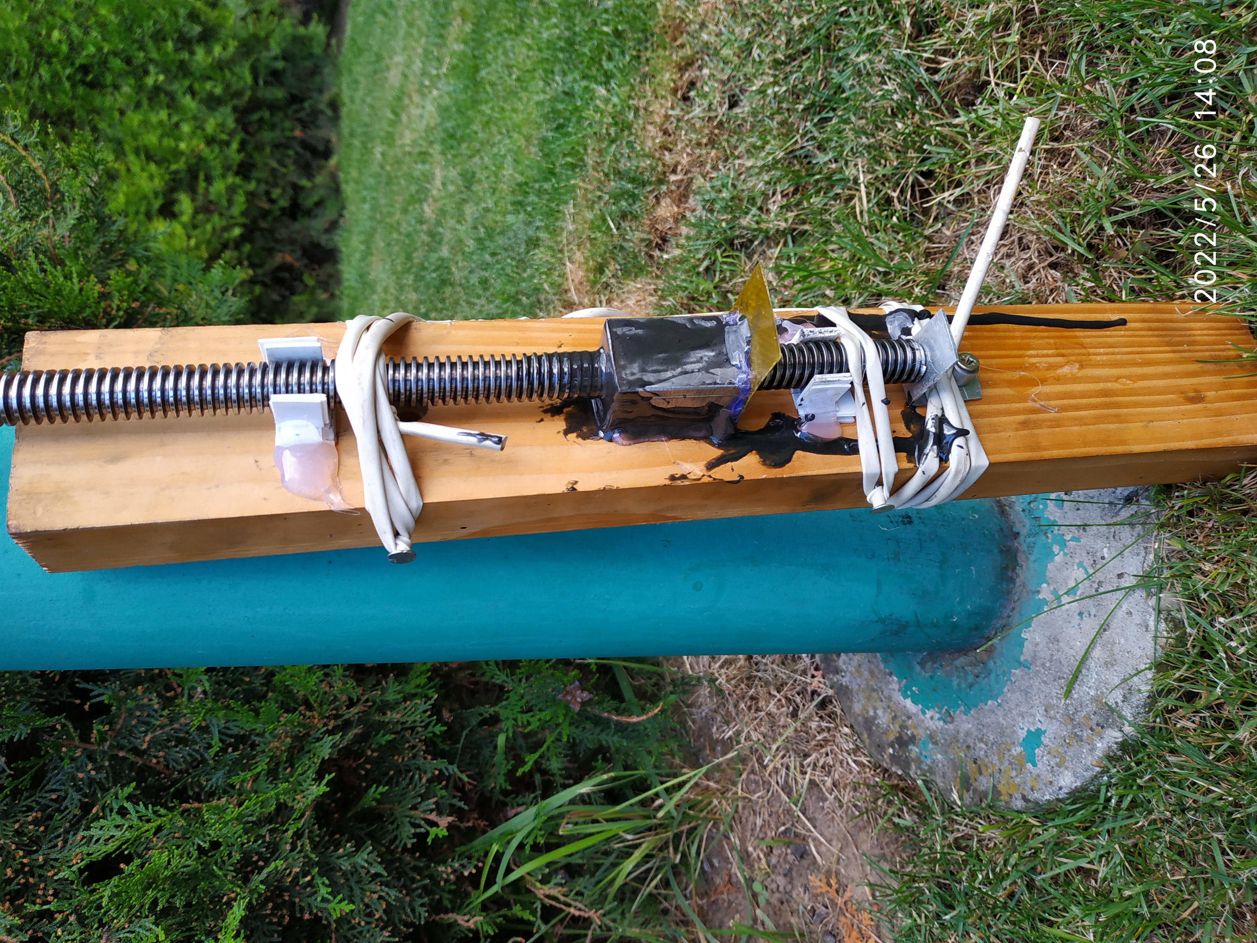

26. 5. 2022, 1:20

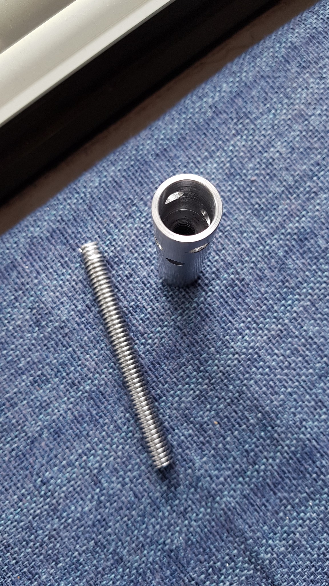

Tak dnes som skúsil tiež urobiť maticu z fluidu, uvidím či sa mi podarí vyskrutkovat trapez :lol:
Příspěvky: 9521
26. 5. 2022, 1:33
Držim palce, vypadá to nadějně 👍 :)

26. 5. 2022, 4:22
uvidim ked tu vytrvdne :D Inak nič moc manipulacia všade toho bolo len nie okolo skrutky :lol:
mne to pripomina Eprosin, z tým som podlieval linearne vedenie.

lapa
medaile za lepsi forum
Příspěvky: 3044
Registrován: 6. 5. 2009, 7:18
26. 5. 2022, 8:35
rogi píše: 26. 5. 2022, 1:20 Tak dnes som skúsil tiež urobiť maticu z fluidu, uvidím či sa mi podarí vyskrutkovat trapez :lol:

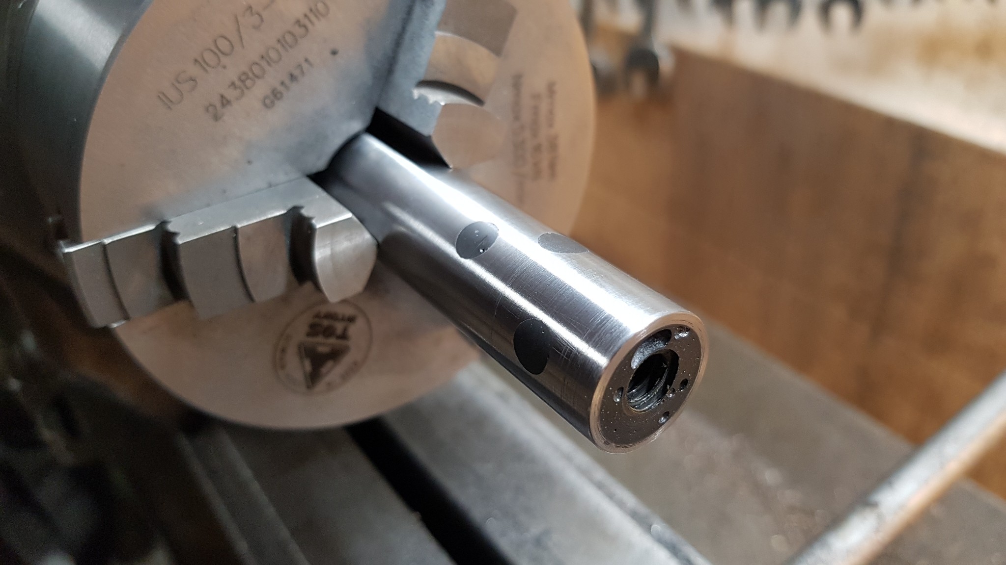

Pouzils separator na sroub? Ja daval vosk rozpusteny v benzinu nebo co, natreno steteckem.
A doporucil bych z te pohledove strany (smerem k nam divakum) vyvrtat diry - nalevaci (ja mel 1x uprostred, cca 6 mm) a odvzdusnovaci (ja mel 2x cca 3 mm- vzdy u kraje matice).
Sroub byl vodorovne (jako ze lezel na tvem prkne), v klidu pomalu nalito az dosahla hladina v odvzdusnovacich otvorech vrchni strany te lezici matice. Ale az do vrsku samozrejme neni nutne.
Lehce kvedlano kvuli bublinkam - spis kvuli pocitu :lol: .
Ty otvory soucasne udelaly rucicky, kterymi se ta matice brani pripadnemu protoceni - ale adheze epoxidu je asi tak velka a vnitrni nerovnosti v otvoru pro matici asi tak vyrazne, ze protoceni nehrozi ani bez nich - bych rekl :lol:
Kraje jsem utesnil blbou plastelinou - on ten epous docela tece - pomalu, ale neuprosne.
Toz me male zkusenosti.

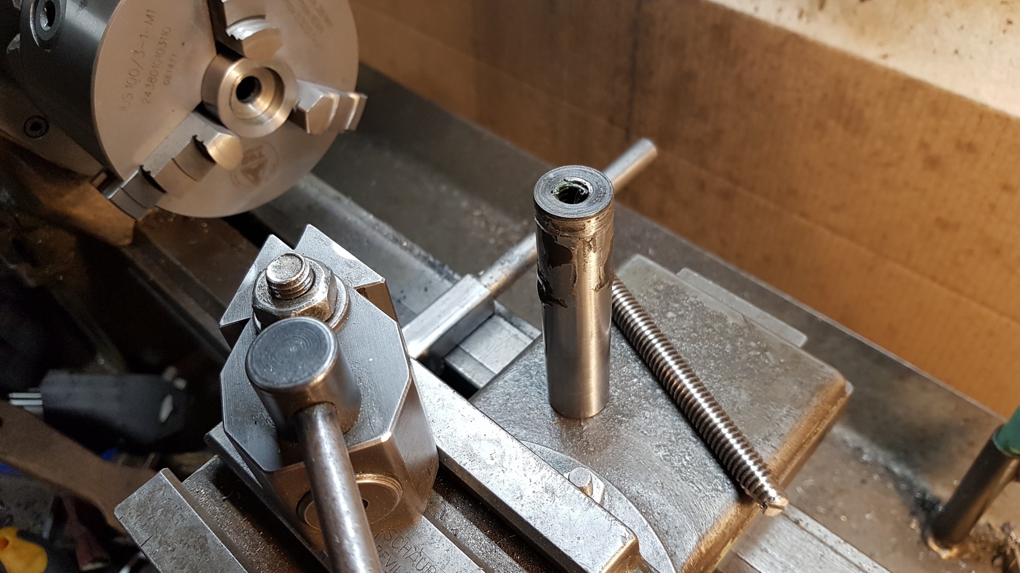

V zázraku slouží bez známek opotřebení už 9 let (ale používám ho celkem sporadicky). Po delším odstavení (cca 2 roky) to malinko drhlo, výrobce mi poradil aplikovat WD40, po něm to jezdí možná ještě lépe než před odstávkou (navíc mám pocit, že problém byl spíš nějaký bordel na šroubech).
Na soustruhu to také zatím funguje výborně (jak jsem psal, je mi líto, že jsem u první osy použil koupenou bronzovou matku, má větší vůli).

30. 5. 2022, 1:47
male objemy namiešať je :roll: bude týždeň je to tuhe ale ešte nie tvrde, ked dotoho pichnem je to ako guma, uvidim či to vytvrdne asi som dal mnoho tužidla.
Příspěvky: 9521
30. 5. 2022, 1:50
Zkus to vytvrdit horkým vzduchem.
FrantaB
Příspěvky: 105
Registrován: 21. 12. 2018, 3:16
30. 5. 2022, 6:18
Přesně tak. Na pečicí papír do trouby, 70°-80°C. Za půl dne OK, i kdybys tvrdidlo podsekl o 15%.
