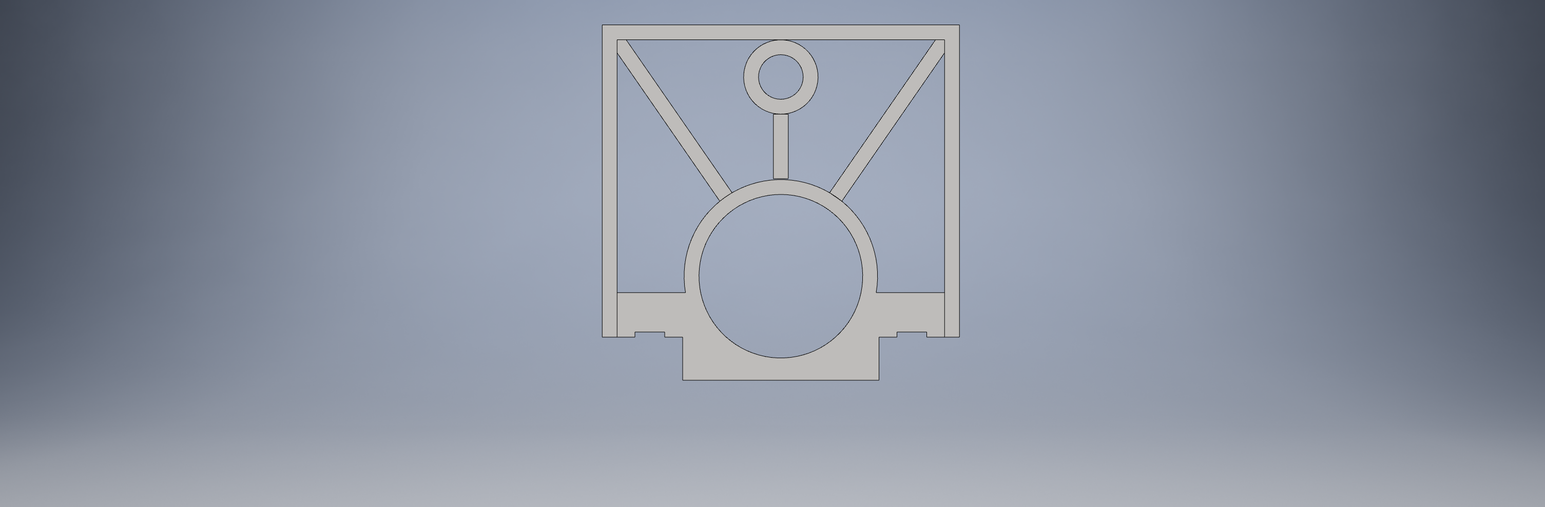

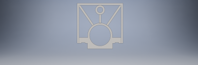

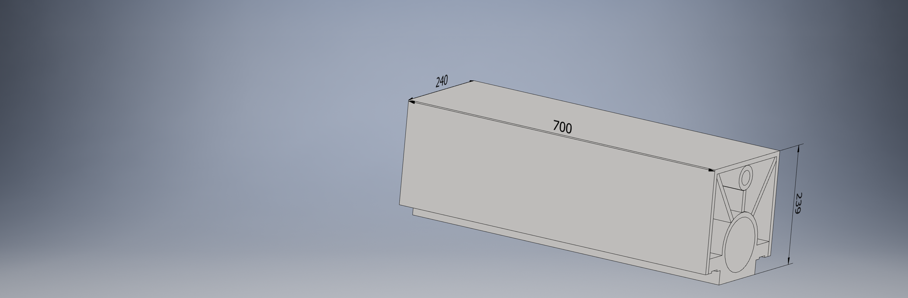

Tak pánové. Varianta číslo 2. Na základě připomínek jsem poněkud zvětšili dimenze osy Z a provedl vyžebrování. Vozíky po stranách, ale tak, aby je bylo možné usadit hodinkami. Ta tenčí trubka uvnitř je pro kuličkový šroub zdvihu. Nekreslil jsem víčka, aby bylo vidět vnitřní žebrování. Zkrátil jsem osu na zdvih 300 mm. Vedení osy bude mít 400 mm. Takže nadčtvercový poměr. Bude to ještě vylito polymerem. Samotné to váží 108 kg, takže žádný drobek. S tím polymerem to bude mít počítám tak 160-170. To už bude klást jisté nároky na pohon zdvihu.
miv
Příspěvky: 1298
15. 12. 2019, 8:06
Ještě obrázky
grade065
Příspěvky: 1012
15. 12. 2019, 9:00
S tím šroubem mi to nějak není jasný jak to má fungovat?
