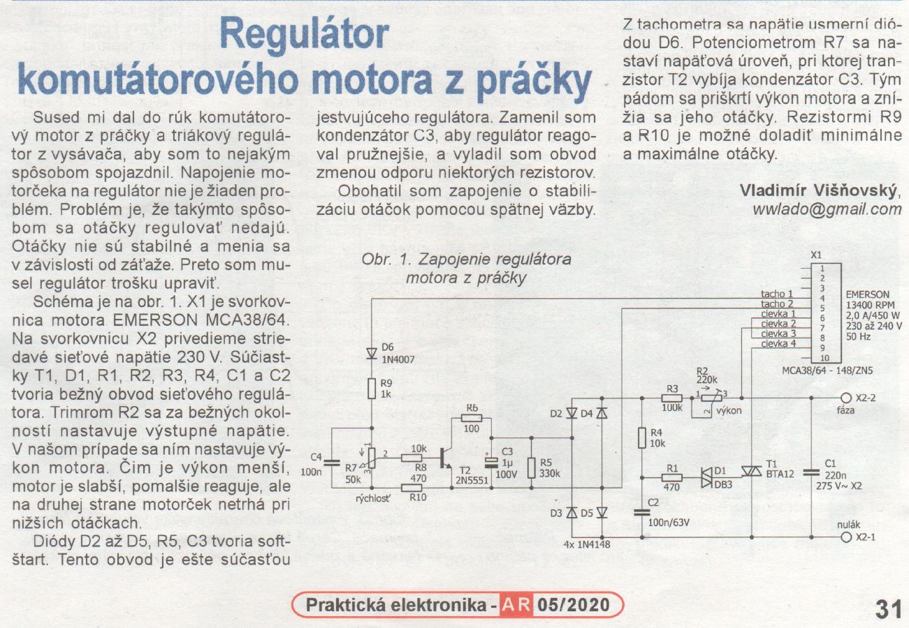

Náhodou jsem narazil na:
Příspěvky: 9521
3. 9. 2020, 9:41
Pěkné! Škoda, že nepíše rozsah otáček, v jakém to funguje bez trhání (na maximálním výkonu).
jova
Příspěvky: 2569
3. 9. 2020, 9:49
To nepíše, ale při tak jednoduchém zapojení, to asi nebude problém vyzkoušet. Stejně se to zřejmě bude muset doladit podle konkrétního motoru.
Příspěvky: 9521
3. 9. 2020, 10:01
Tak pokud někdo zkusíte, dejte plz vědět.

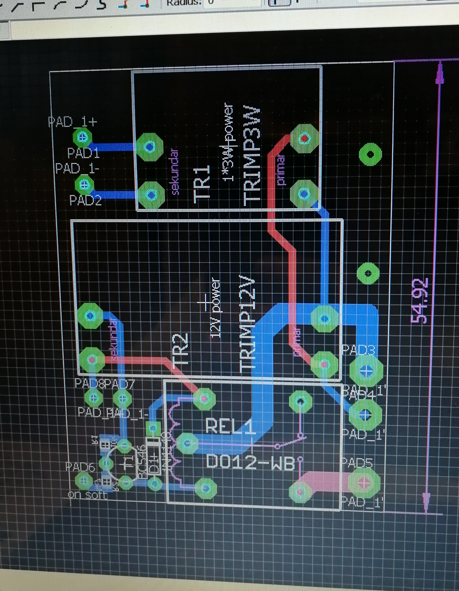

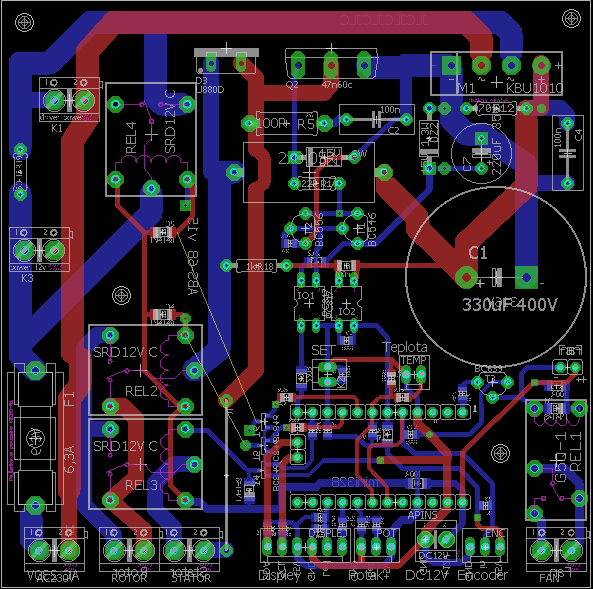

Este nemam, ale snad bude. Budem potrrbovat narezat par desiatok zavitov M3. Tak rozmyslam ako si to sprijemnit, akuvrtackou ma to nebavi. Hlavne treba davat pozor aby bolo kolme.
Tak ze bude treba obojsmerny chod + ovladanie pedalom. Chod v pravo, stop, chod v lavo, stop
Ale kedy to bude neviem. Navyse uz je to tak natlacene na doske, ze nejake oddelenie primarne a sekundarnej strany nieje velmi realne. Tak ze skor to budem brat tak ze vsade sa moze objavit fazove napatie.

jova píše: 3. 9. 2020, 9:30 Náhodou jsem narazil na:
Něco skoro stejné používám už asi 10 let. Od cca 100 ot motoru to funguje docela v pohodě. Zase je pravda, co chtít od motoru, co má nominální otáčky 11000 že? Jinak opět skoro podobnou regulaci, ale bez tacha (místo toho tam mám zdroj) používám na regulaci otáček vrtačky na plošné spoje.

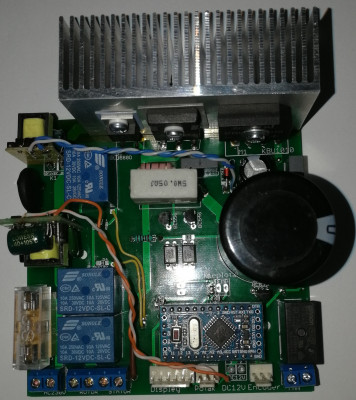

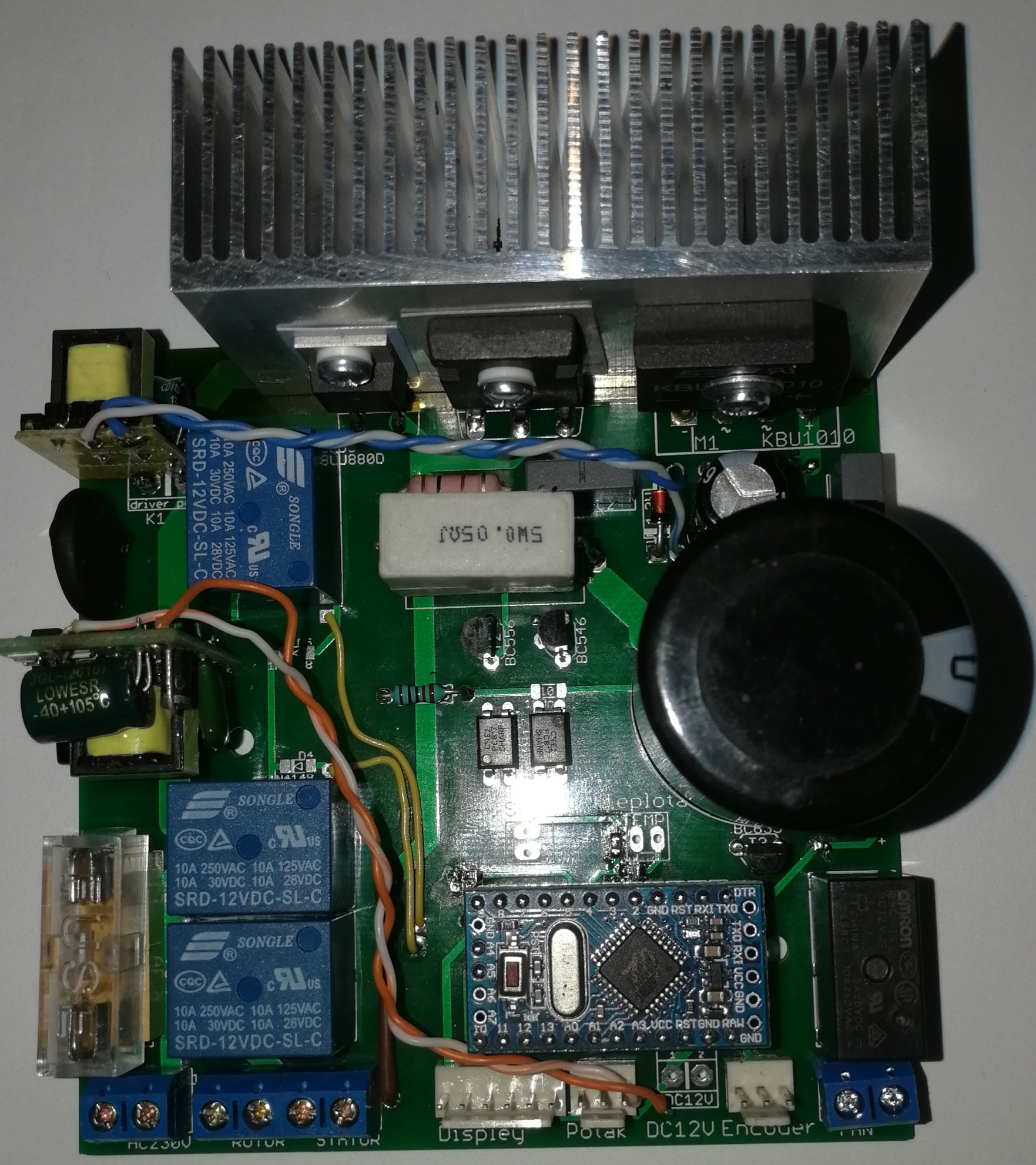

Tak ked mame tu coronu tak skladam....
Doplnene rele soft startu koli kondiku, a 2 relatka aby bolo mozne menit smer otacania.
Brzdenie bude teraz riesene zmenou smeru otacania motora a sledovanim "0" impulzov z tacha pre ukoncenie brzdenia.

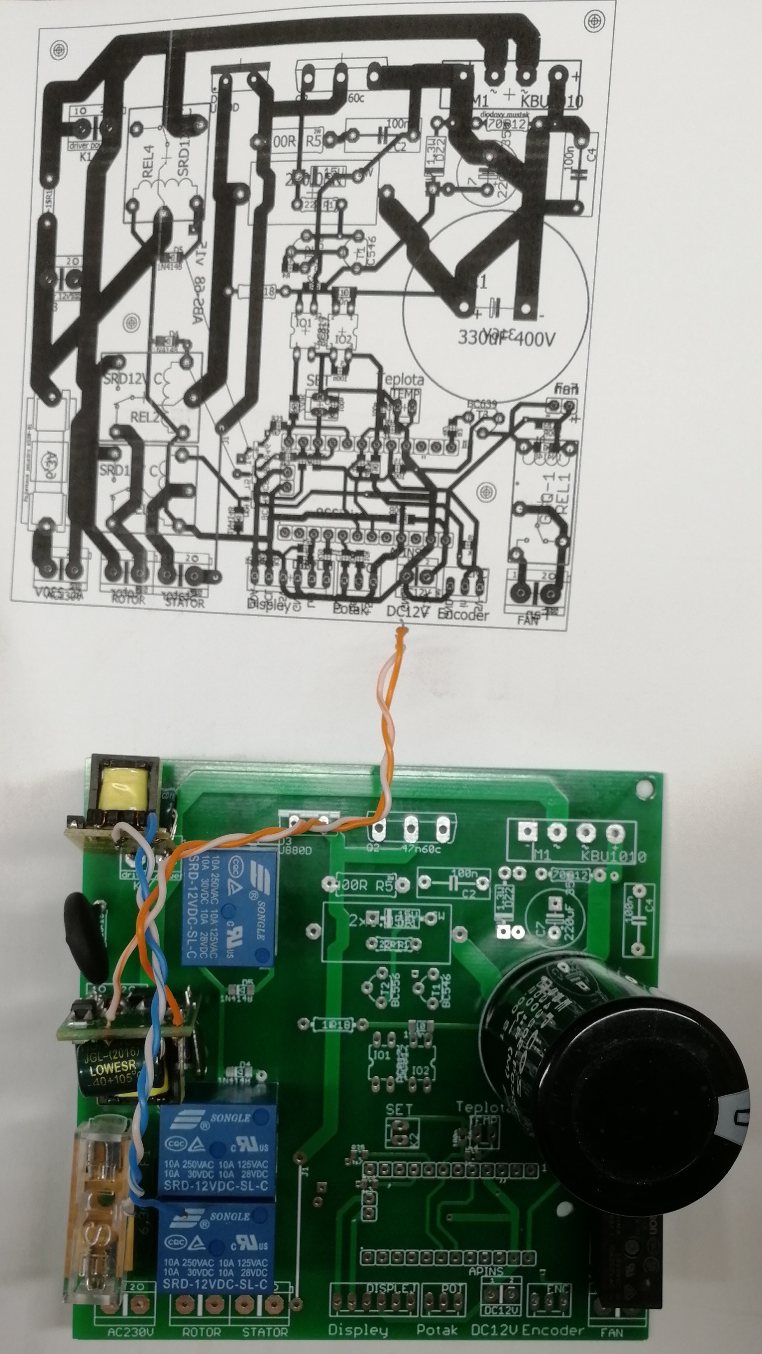

Budeš dělat i ten pomocný plošňák?
atlan
Příspěvky: 3382
Registrován: 7. 2. 2011, 9:12
25. 10. 2020, 1:46
Ten som zavrhol, nevedel som to tam trepat na plosak.
ako ked sa stym pohrajes asi to tam strcis nejako.
Najjenoduchsie je na povodnom plosaku preskrabnut plosak za poistkou a napajkovat tan 5R NTC odpor
