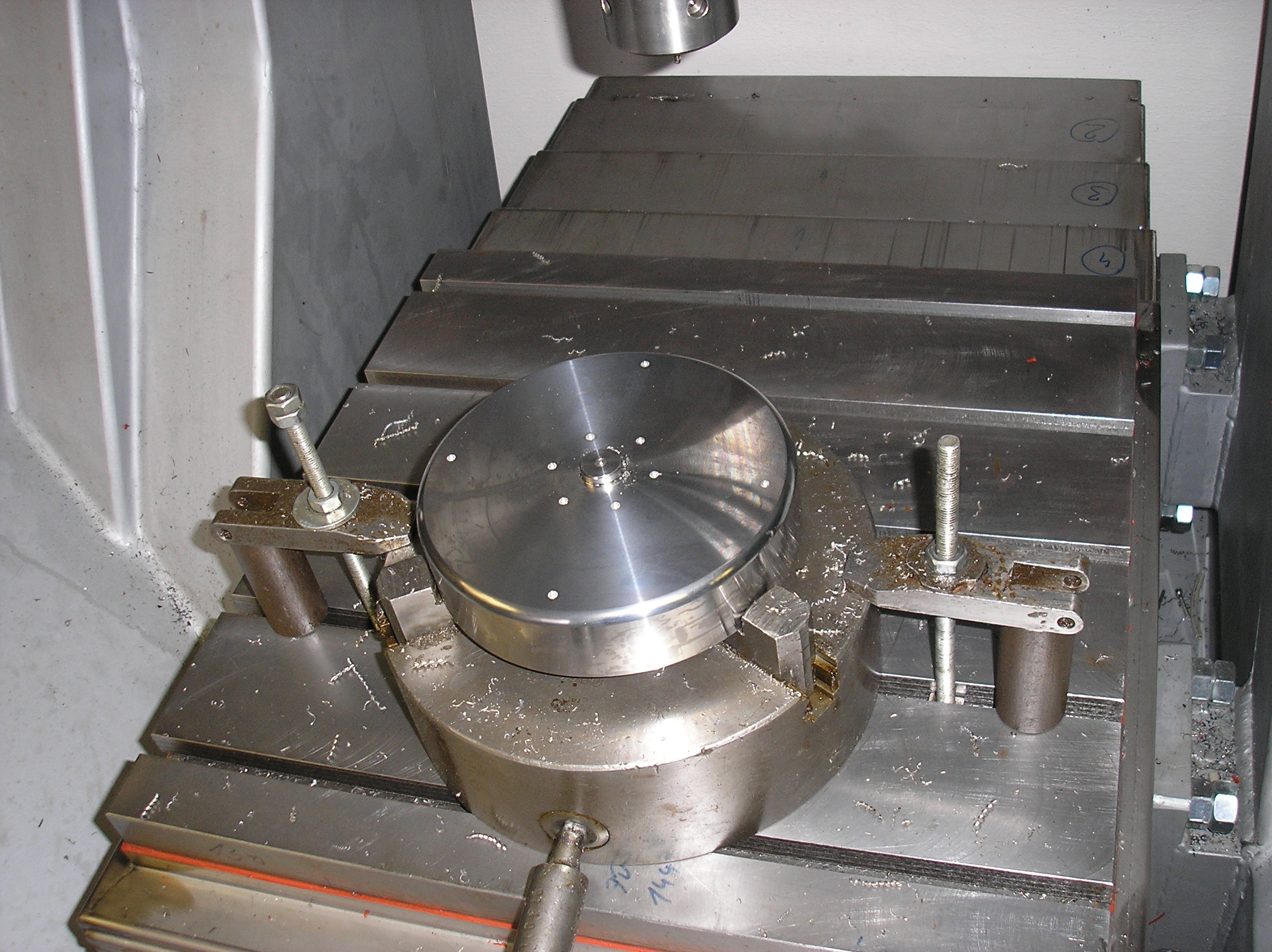

První práce na ostro zatím jen navrtávání nerez přírub. Pro Bobíka pohled z dálky dál už to nešlo byl bych na zahradě. Hydraulika je hotová takže výměna nástrojů funguje . Čekal jsem že se bude ztrácet olej v přívodu do vřetene ,ale nic. Mašinka ještě není zdaleka hotová, teď dělám na systému. Ten nepořádek přehlédněte je pracovní.

Proste nadhera! Nie su tie rampy pri rozjazdoch prilis dlhe? Serva by urcite zvladli ovela viac....
CZ_Pascal
Příspěvky: 888
Bydliště: Brno
4. 6. 2012, 5:03
.... a možná bych při přísuvu párkrát "couvl" pro "zkrácení špony", aby se nemělo co namotnout na frézu. Ale zdá se že se to nemá moc snahu tavit, takže spíš pro lepší pocit nás čumilů co tomu rozumí jak koza petrželi :lol:

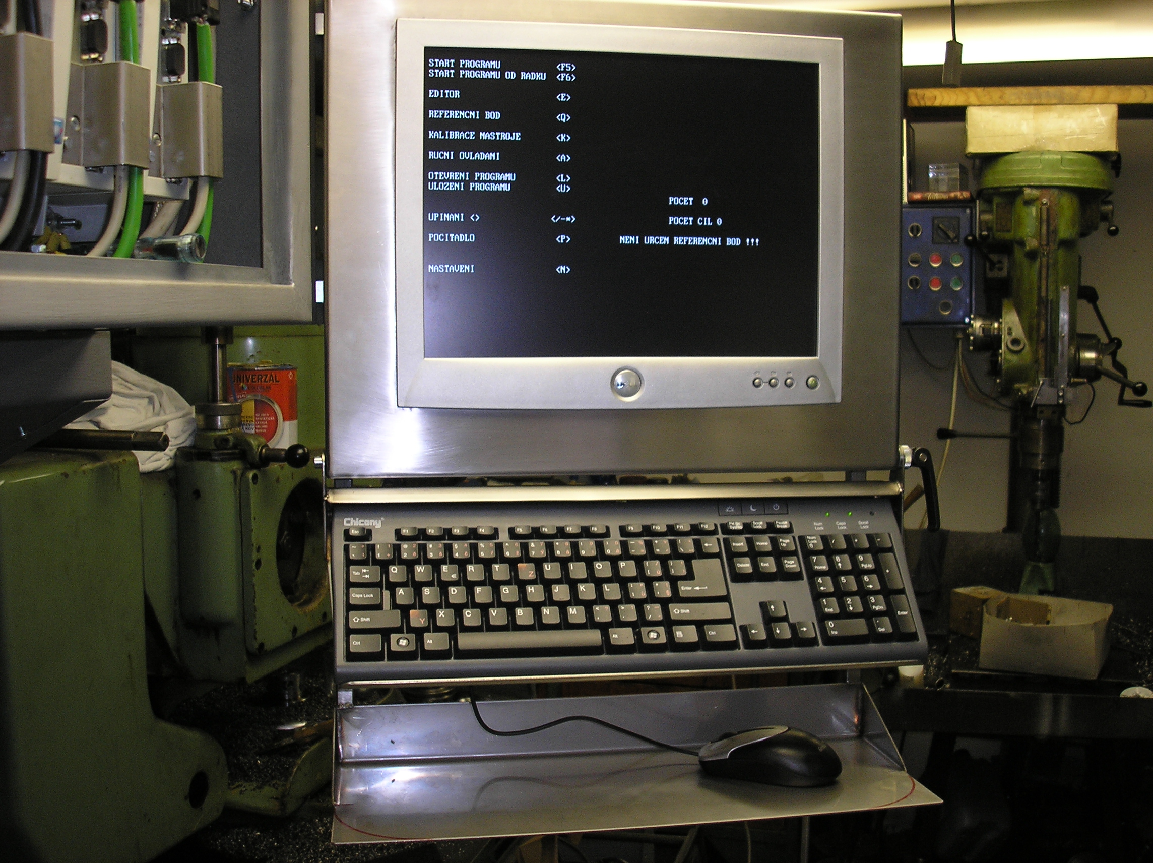

bomba fakt super , můžeš ještě napsat jaký systém používáš ? myslel jsem že to bude běhat pod EMC ???

S EMC jsem se nezkamarádil takže jsem si vytvořil vlastní systém. Interpolace dělá MESA 7I43 pro pět os. Přípravu dat PC zatím jen pro 4 osy. Ještě to má spoustu much , ale základ už jede. Rampy jsem nastavil tak aby to netřepalo celou mašinou suport s vřeteníkem váží 280 kg.
