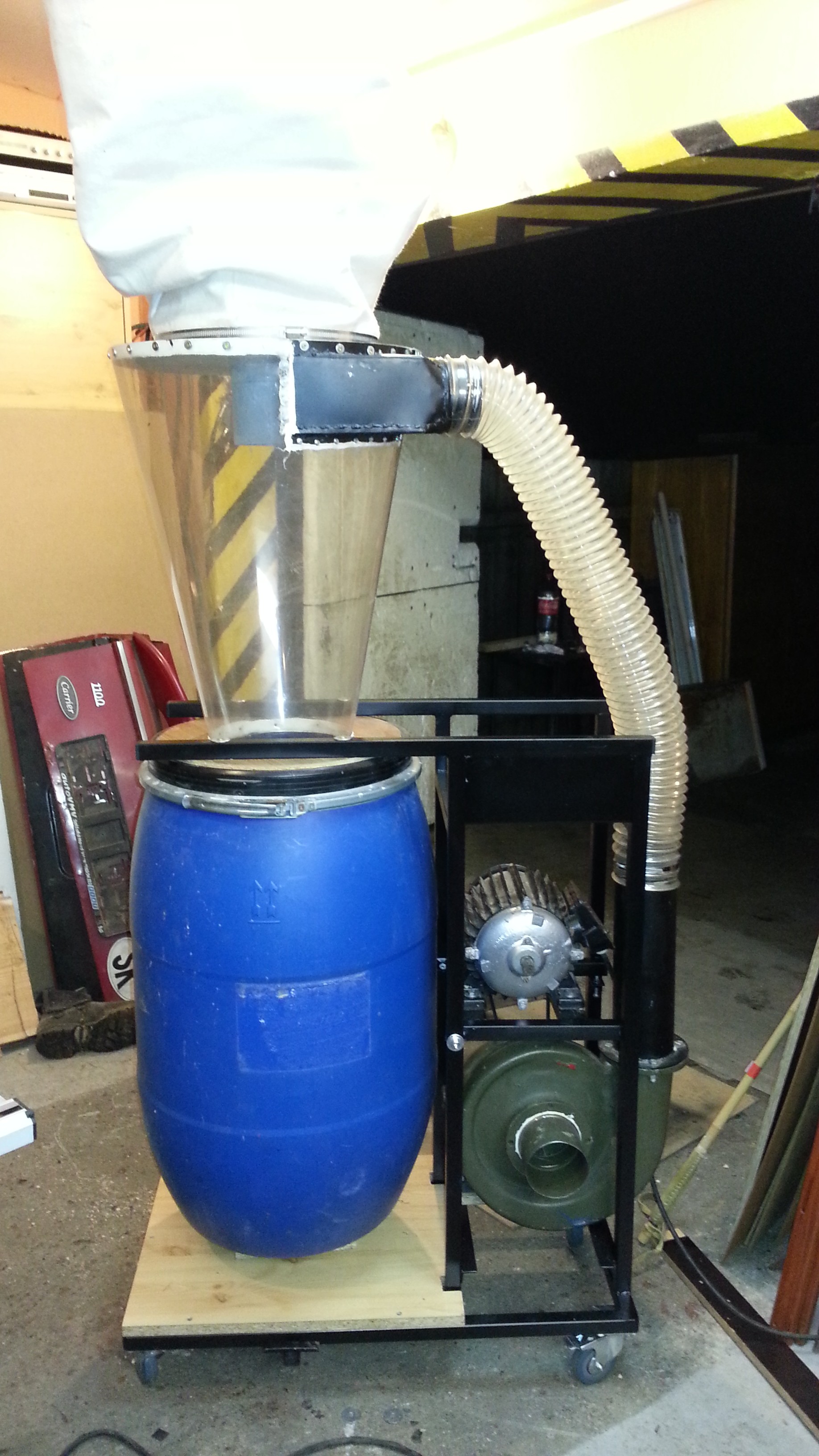

A keď sa tu už cykloníme, pridám ešte jeden čo mám na hobliny. Tam zase materiál fičí cez turbinu a až potom je cyklón a filtracný vak. Čiže funguje pretlakovo. Tam tiež len tak raz za rok otočím ten vak naruby a vyprášim ho. Sud je 120 litrov a visí na konzole.
Teraz je ten plastovy priesvitný kužel trochu nižší, nechcelo mi to prechádzat cez dvere... už ho mám asi 5 rokov a parada.
