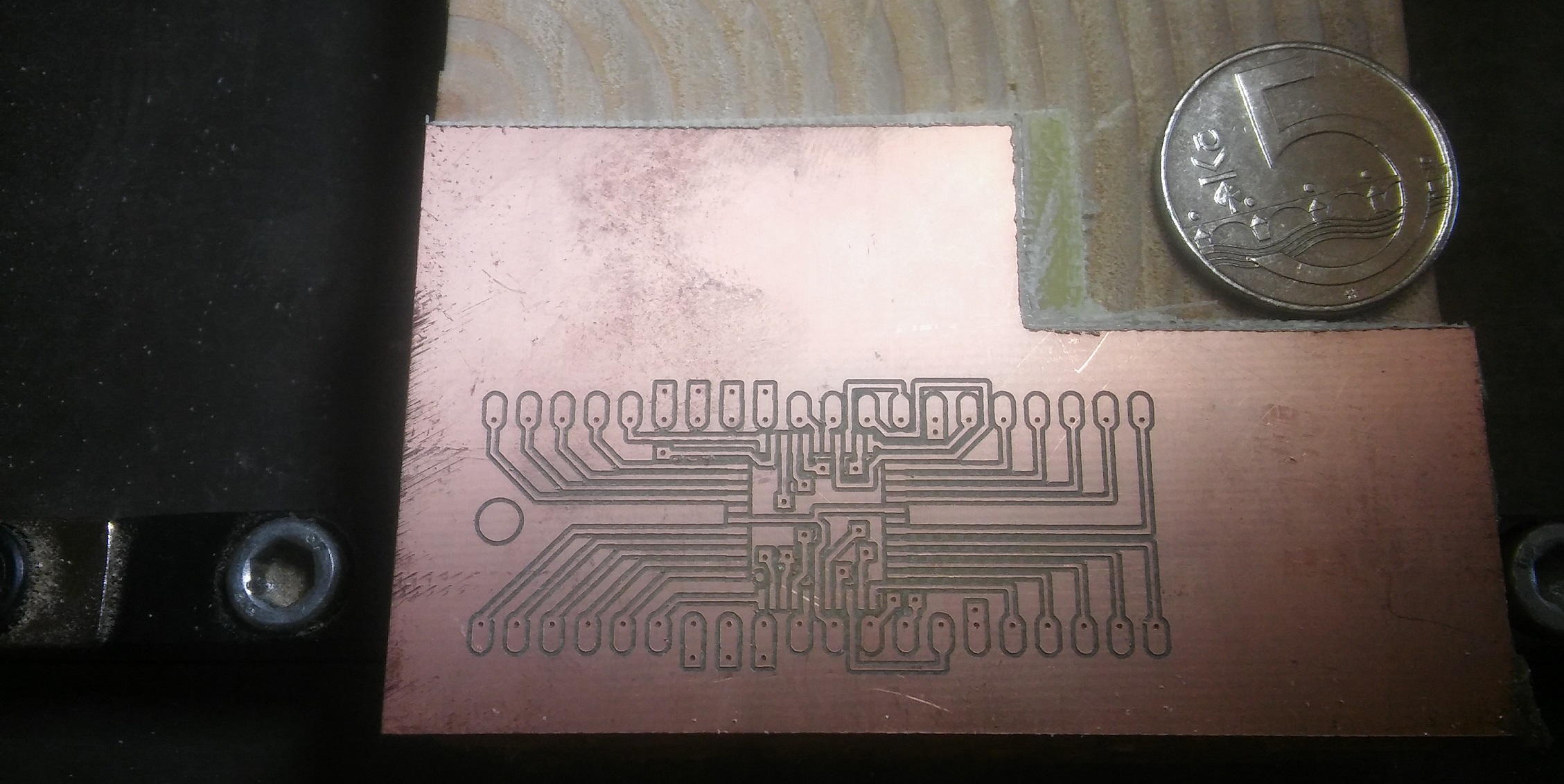

Thomeeque> dnes jsem delal narychlo redukci z TQFP44 (0.8mm roztec) na DIP40.
Dopadlo to celkem slusne, na 0.5mm bychom byli na tom s tema ruznyma technologiema, rekl bych srovnatelne - viz foto po gravirovani a vrtani 0.4mm der a vysledku pred ocistenim (ty obri duzny jsou btw 0.8mm :D )

Dawe: Ty by ses možná dostal trochu dál, za cenu užších cest (já se pod těch 0.3mm prostě z principu nemám šanci dostat, leda někde sehnat "ostřejší" fixku, což jsem zatím nezkoušel). Ty otřepy z toho ještě nějak dostaneš (kartáčkem?)?
Dawe
Příspěvky: 3114
5. 11. 2021, 10:27
Thomeeque > jojo, prejedu to na zaver vzdy jeste bronzovym kartackem a jde to skoro samo.

Jeste k tomu casu. Dnes jsem delal jeste dalsi dve ty redukce a trvalo to celkem 19 minut, vcetne nalepeni kuprexitu, autoleveling, ocisteni a vseho. Takze pod 10minut na desticku, kdyz uz je hotovy g-code.

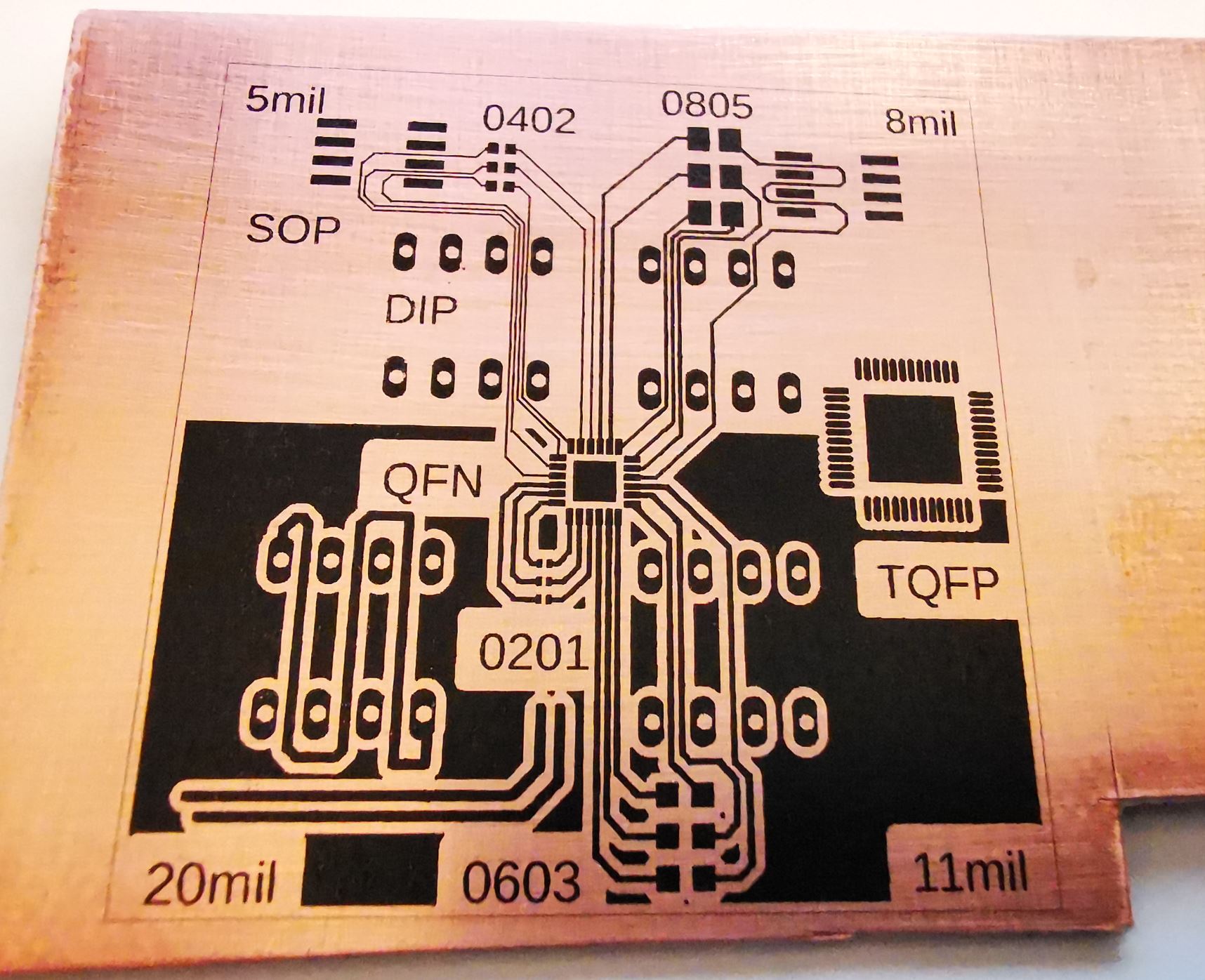

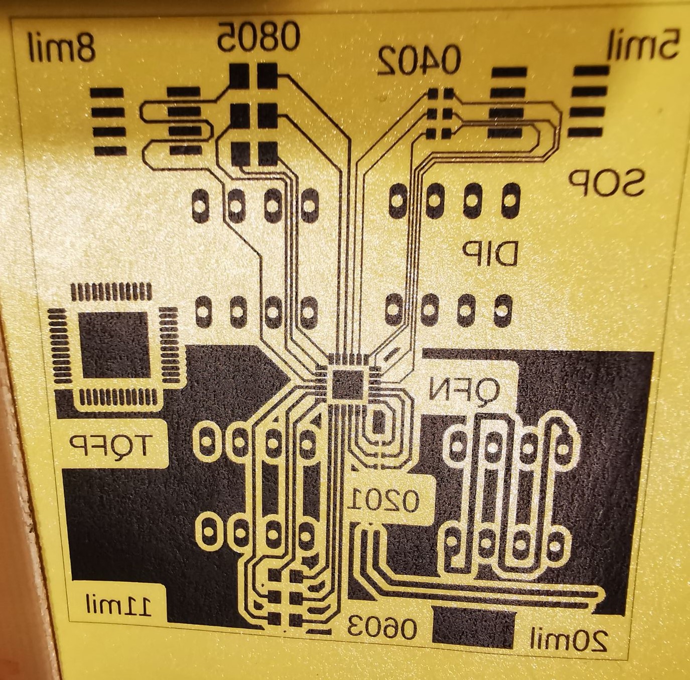

Zdejsi diskuze mne primela abych konecne potunil laminator a tady je zdokumentovan cely proces vyroby desky a vysledek.
Fotky nejsou kdovi co, na foceni mam jen mobil, ale myslim ze podstatne na nich videt je.
Sirka spoju je od 5 do 20 mil (0,127-0,508mm), vse je popsane na desce myslim srozumitelne.

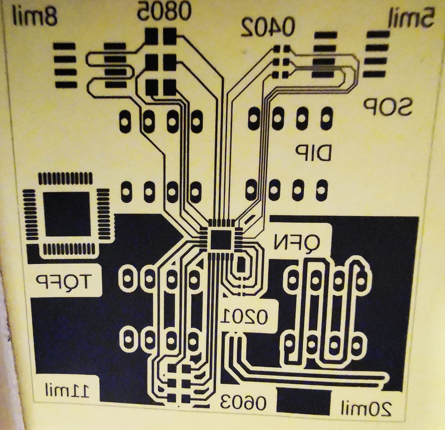

Vytisk na zluty papir z ebay. Vytisknu si to nejdriv na normalni A4 abych videl kde je pozice tisku a pak o neco vetsi kousek zluteho papiru nez je motiv prilepim k A4 papirovou olizovaci paskou a sup znovu do tiskarny. Setrim si tak zluty papir
Zluty papir jen prehnu pres okraj desky a strcim do laminatoru. Nijak ho k desce nelepim, pri te teplote lepidlo vytekalo z pasky (pripadne se uplne roztavila) a zbytecne zasirala valce. Teplotu pouzivam 190C a reguluju ji cinskym regulatorem REX C-100. Koupil jsem na Ali cca za 3kila verzi s relatkem a topne telesa spinam primo vestavenym rele v regulatoru. Jednoduche a levne, je to PID takze teplotu drzi pekne. Puvodni regulace bimetalem byla nahovno, protoze teplota byla nizka a litala o 30°C coz je moc. Podstatne je nechat laminator poradne nahrat aby teplota valcu byla skutecne takova jaka ma byt, coz muze chvili trvat protoze valce se nahrivaji od topneho telesa pres vzduchovou mezeru. Ja to pro jistotu zmeril teplomerem mezi valci, abych vedel za jak dlouho jsou nahrate. Je dobre pouzit laminator ktery ma zahrivane oba valce, pry se vyskytuji i takove, ktere maji topne teleso jen nad jednim. Nejspis bude treba laminator oddeklovat, protoze nemaji drahu delanou na neohebny material. Ale to neni zadny problem. Pokud je moc vysoka teplota, toner je rozmazany, pokud nizka, neni dokonale prilepeny a slity. Rychlost posuvu mam cca 30mm/min aby se deska poradne prohrala. Nejspis by mohl byt i rychlejsi, tohle jsem jeste neladil.

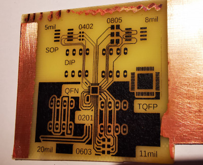

Po zalaminovani zluty papir sloupnu hned jak to zchladne. Jde to lehce jako kdyz odlepujete samolepku. Pokud se neco nepovede, neni nic jednodussiho nez to smaznout hadrem namocenym v acetonu a zalaminovat znovu. Nasledne uz deska leti do chloridu.

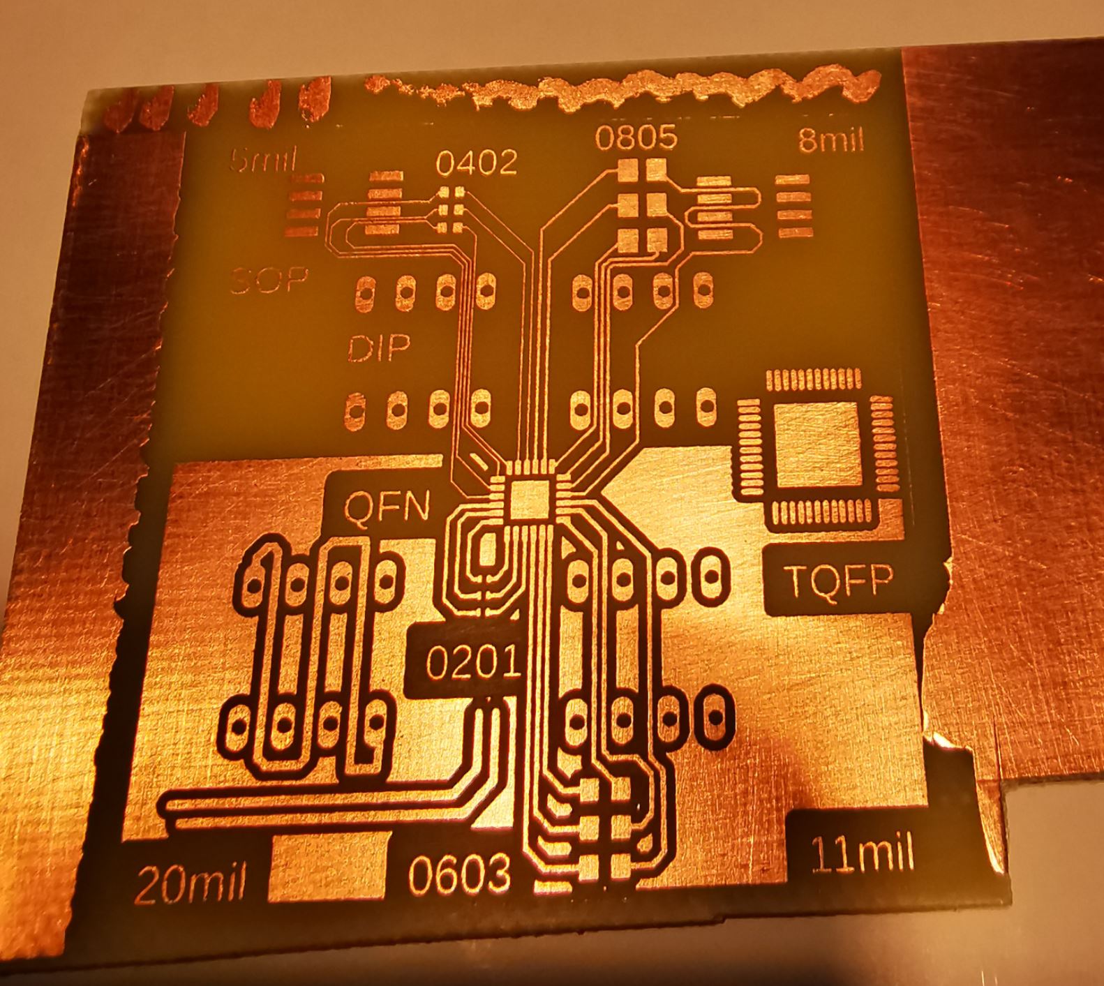

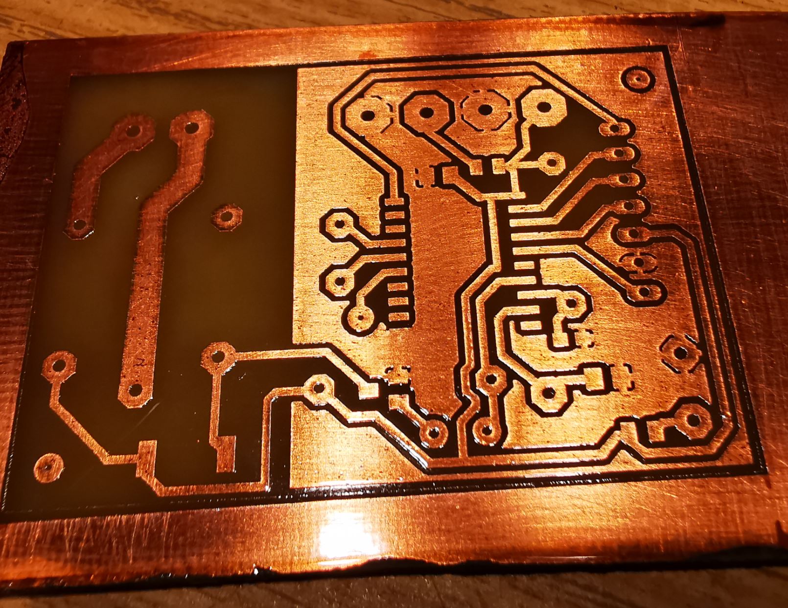

Tady je vyleptana deska s tonerem
Toner se da smyt acetonem, ale tady jsem ho pro ucely foceni pracne odrbal praskem na vany. Smaznout acetonem jde lehce, ale mam nejaky podivny material na desky a smazly toner se dostane do laminatu a udela tam nehezke fleky ktere uz nejdou dolu. Nicemu to nevadi, jen to blbe vypada, takze jsem dal nezkoumal jak tomu predejit.

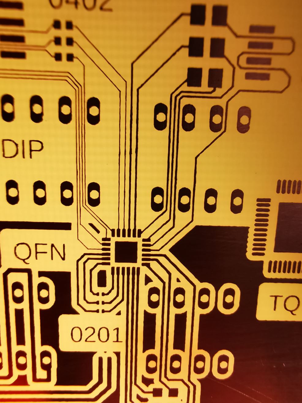

Tady je vysledek.
Blbe se to vecer foti, deska se porad leskne, takze jeste foto proti svetlu.
Myslim ze vysledek je celkem uspokojivy a hlavne cely proces je velice rychly a neni k nemu potreba prakticky zadne specialni vybaveni.
Napsani tohoto prispevku mi trvalo nekolikanasobne dyl nez vyrobit tu desku :-)
Pokud si budete chtit nekdo zafrezovat a srovnat, prikladam uvedenou desku kterou jsem si rychle pro ladeni laminatoru nacrtnul ve formatu eagle ze soucastek ze kterych prave neco bastlim. Osobne pri teto metode pro jistotu nepouzivam cesty uzsi nez 10mil, ale je videt ze jdou udelat bez problemu i polovicni.

pěkné , mohl bys dát odkaz na papír , a jakou tiskárnu používáš ?
kancelářský tiskárny dávají strašně málo toneru apři pokusech to nekrylo .
t256
Příspěvky: 3021
25. 11. 2021, 8:13
Zluty papir je tohle https://www.ebay.com/itm/333831811965
Tiskarnu mam OKI MC350, nedavno je prodaval typek z Kromerize na aukru za 350 kacek. Jen tam chybely valce, jinak byla prakticky nepouzita - cca 4000 vytisku.
S tim krytim muze byt problem prave v nizke teplote laminace. Toner se pekne neslije a pak se proleptava. Samozrejme nastaveni uspory toneru v ovladacich tomu taky moc nepomuze. Taky neni dobre desku macerovat v chloridu pul dne. Ja leptam s nahratym chloridem na cca 60C a bublifukem odhadem tak 3 minutky (nestopoval jsem to).
