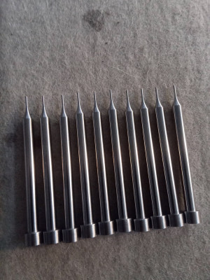

Chvíli jsem přemýšlel jak to funguje... používá se to takto složené na nějaký konkrétní díl anebo jen "aby se ty malé nepoztrácely"?
Díky, Radek
(CNC Tron, CNC Proxxon MF70)
jergus.balaz
Příspěvky: 1788
15. 11. 2021, 3:31
rawen píše: 15. 11. 2021, 7:54 Chvíli jsem přemýšlel jak to funguje..
Kaliber kontroluje tri tolerované priemery a presné umiestnenie troch dier, takže odpoveď je že funguje v zloženom stave ako je na fotke

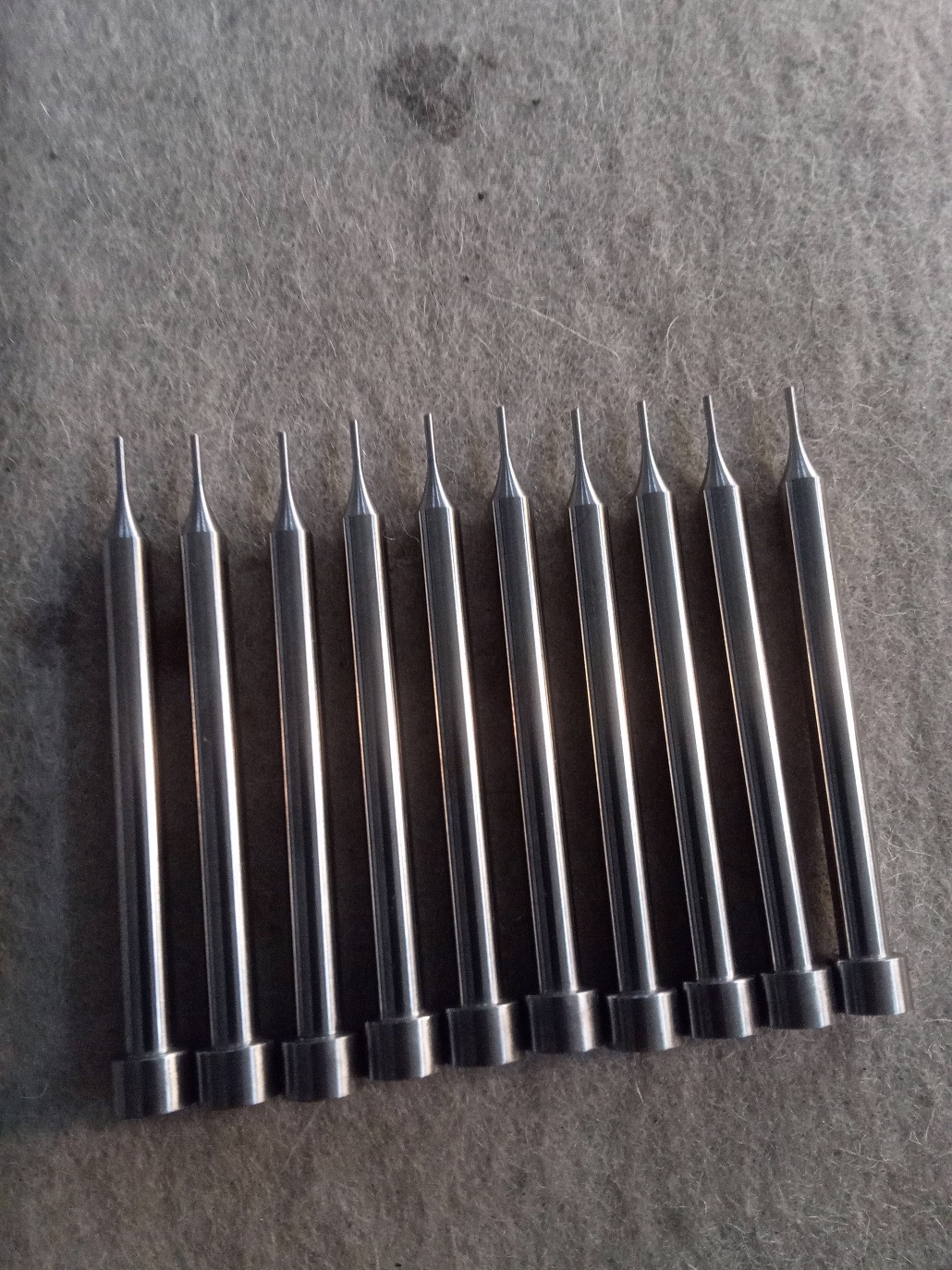

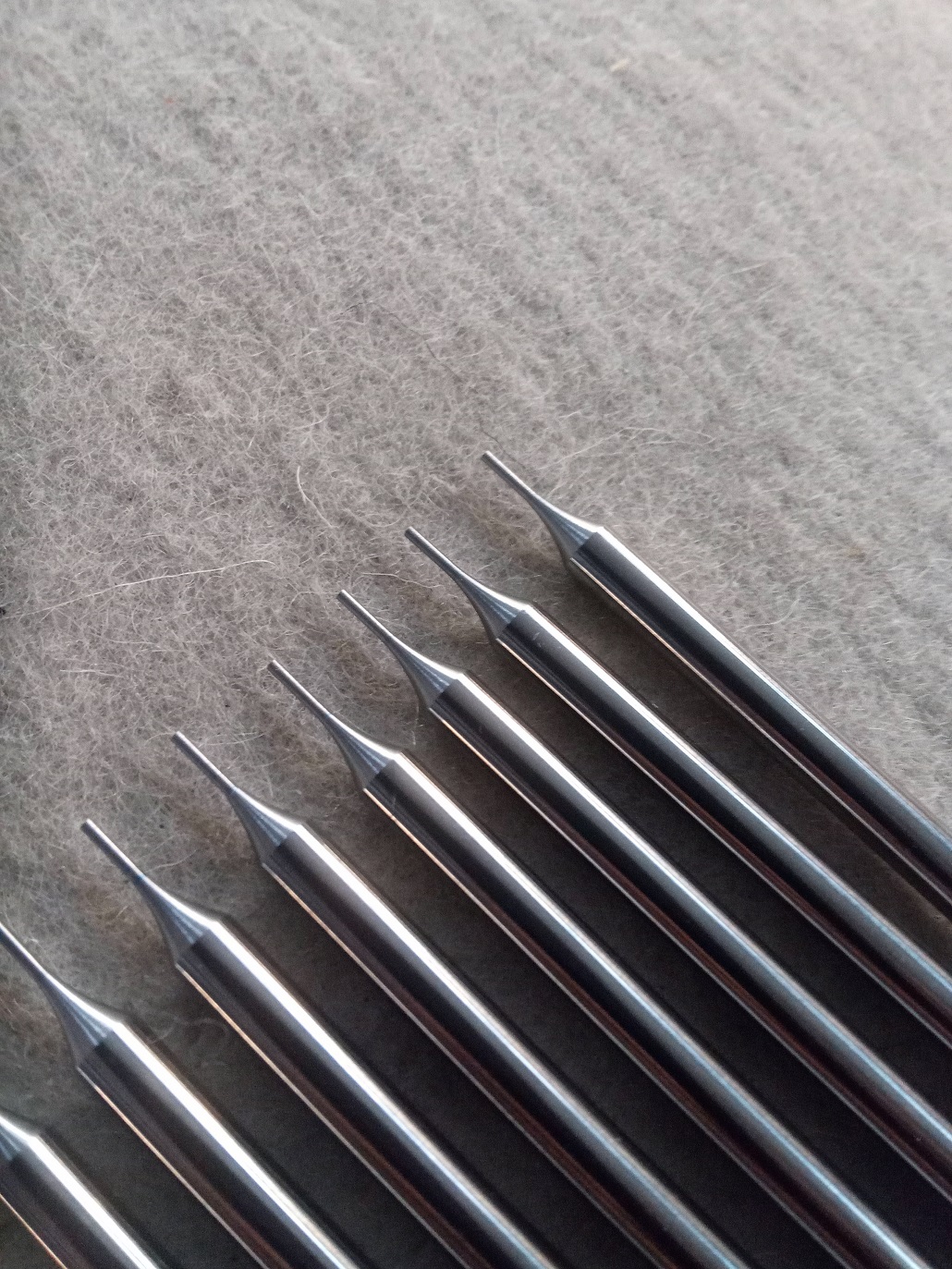

Dnes brúsenie strižníkov, celková dĺžka +/-0,02mm, strižný priemer 1,00 +0,01mm na dĺžke 6mm, prechodový rádius R13. Brúsené z polotovaru o priemere 5mm. Materiál Bohler S600. Tentokrát som sa aj zapotil.

19. 11. 2021, 4:27
Ahoj.
Jak jsi udělal všude stejný R13?
Díky, Radek
jergus.balaz
Příspěvky: 1788
19. 11. 2021, 6:06
rawen píše: 19. 11. 2021, 4:27 Ahoj.
Díky, Radek
To som brúsil tvarovým kotúčom, rádiusovým orovnávačom som vytvaroval kotúč.
BalazKovo.sk
Příspěvky: 3374
19. 11. 2021, 7:06
Na jedné vstřikovací formě na keré se lisovaly trysky do rozprašovačů na kosmetiku, tak tam byly kolíčky podobné akorát ten průměr na konci byl 0,3mm v déce asi 4mm. Seřizovač čistil formu a přitom je utřel :)
Nevím kdo to tehdy dělal nové, ale říkal jsem to bych chtěl vidět jak se to dělá...
tady to co jsi brousil jak to bylo upnuté? to je tak na přímou kleštinu do pracovního vřeteníku.
jergus.balaz
Příspěvky: 1788
19. 11. 2021, 8:00
kenybz píše: 19. 11. 2021, 7:06tady to co jsi brousil jak to bylo upnuté?
Všetky operácie boli robené normálne v skľučovadle.

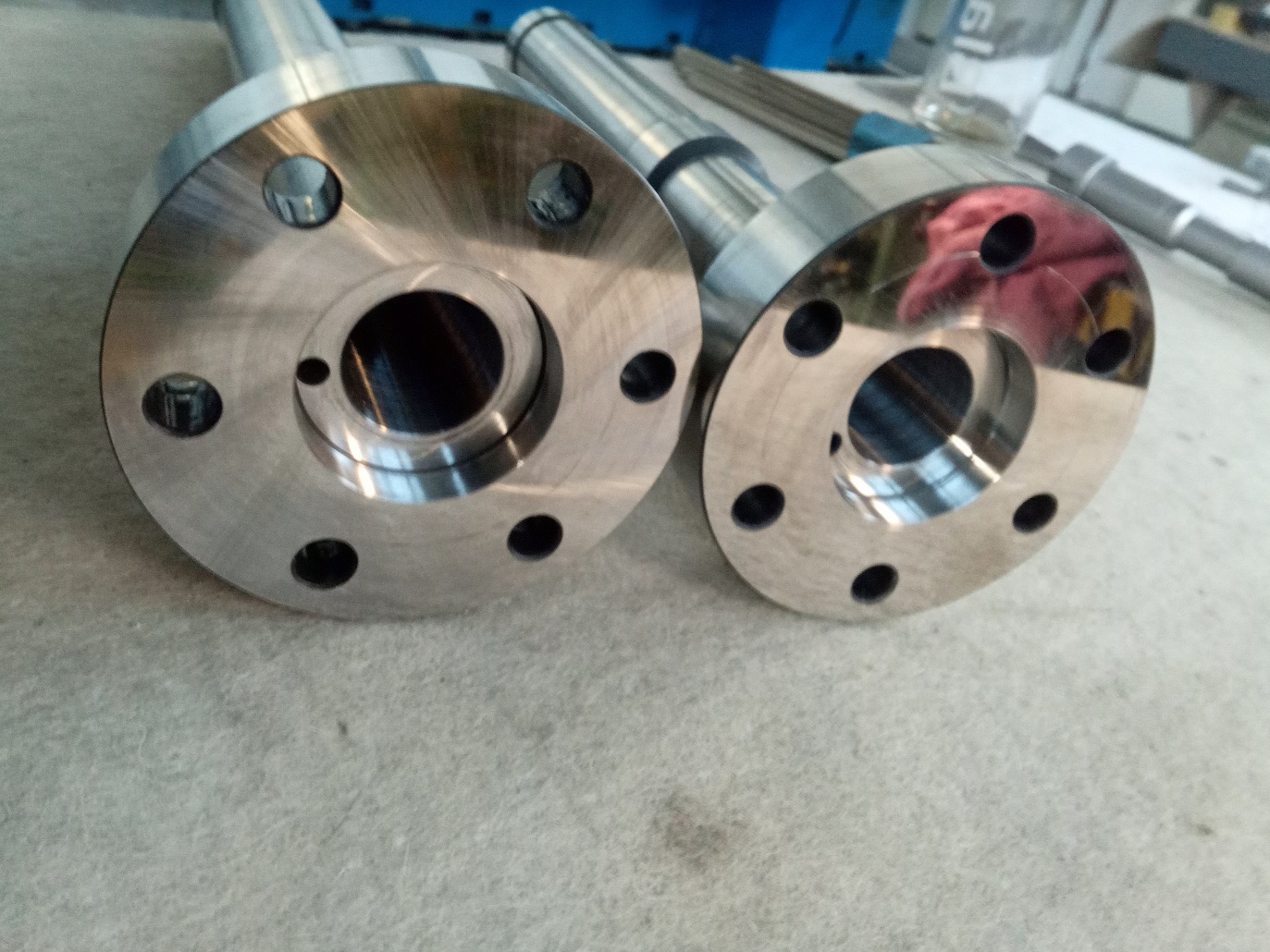

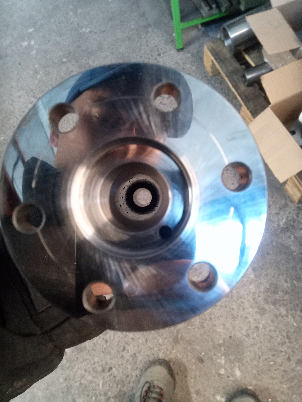

Dnes brúsenie dier D24 +/-0,025 na hĺbku 180mm do kaleného materiálu. Brúsia sa celé kusy, ale zvyšok nie je moc zaujímavý. Na brúske BHU40A.

Trevor2
Příspěvky: 113
Registrován: 29. 9. 2019, 8:55
24. 11. 2021, 8:41
Nevidím tam krizikovanie :D :lol:
jergus.balaz
Příspěvky: 1788
24. 11. 2021, 9:12
Trevor2 píše: 24. 11. 2021, 8:41 Nevidím tam krizikovanie
Chcelo by to trochu sa pohrať s pracovným vretenníkom :?

pieskomil
Příspěvky: 153
Registrován: 7. 2. 2015, 10:39
24. 11. 2021, 9:55
Neobvykle lesklé. Čo za kotúč to tak vyleštil?
