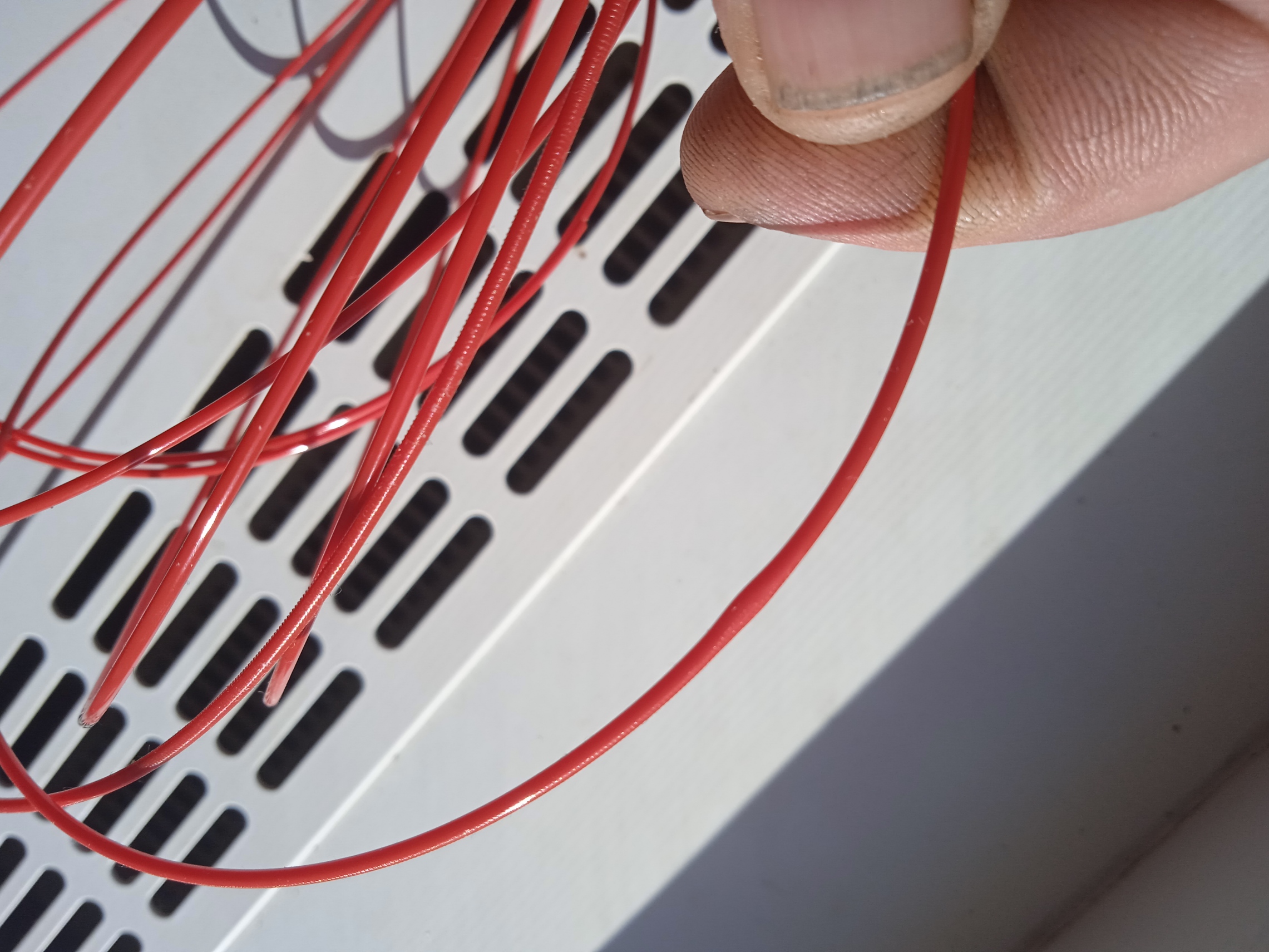

objednal jsem si petg z aurapolu, moje zkušenost:
tisknu, cca po hodině, tisk ve vzduchu, rozdělat extruder, vyčistit, z AMS jsem to nebyl schopen ani dostat, cívka dorvaná na prase, tak odmotám 10m, dám zpátky, po deseti minutách to samý, když se mi to stalo po čtvrté, tak jsem už začal dost nahlas kurvovat, furt mně nebylo jasné jak je možné že se tohle stane tolikrát po sobě :roll:
tak jsem si prohlídl to co jsem odmotal a jsem doma, tak tu cívku bych někomu z radostí narval do p.... :wink: připomínám že ten aurapol není vůbec levný
je to na červeném a žlutém petg, víckrát po sobě, není to zploštělé je to takový zvětšený průměr na 2,8mm který holt neproleze AMS ani samotnou trubičkou, jako můžeš ladit parametry jak chceš, ale když tam je tohle tak to je smolík, na čínském petg kingroonu za třetinovou cenu se mi to nestalo za deseti cívek ani jednou, je to jen do diskuze kde se může taky nacházet problém

od 4squares4
Mít pár hodin v tisku a trefit tohle je radost. Mně se teda zatím jen jednou zalomil aurapol v ams a to si žádalo rozdělání, což je naštěstí otázka dvou šroubů. Dobré vědět, že i takový problém se může objevit.
