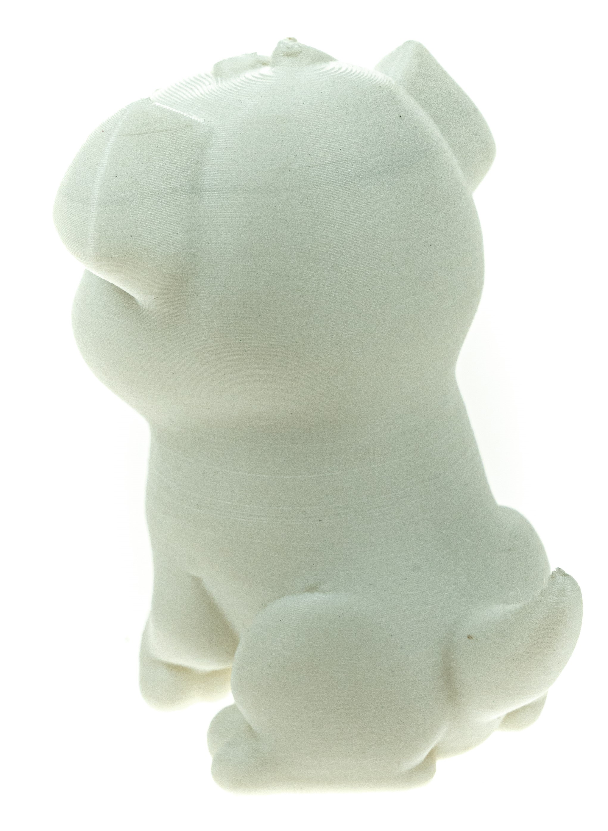

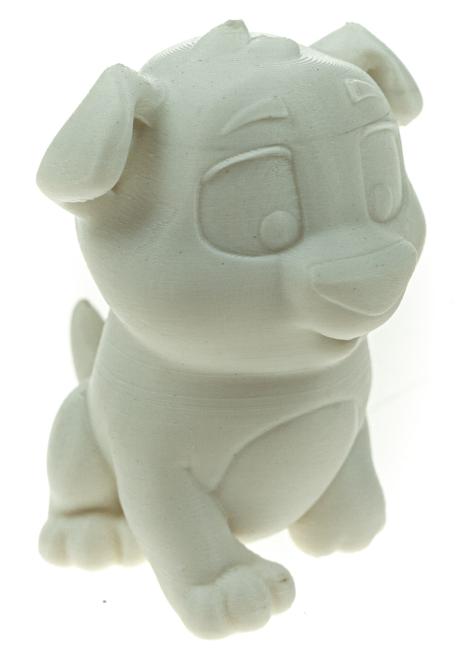

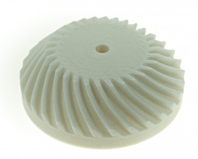

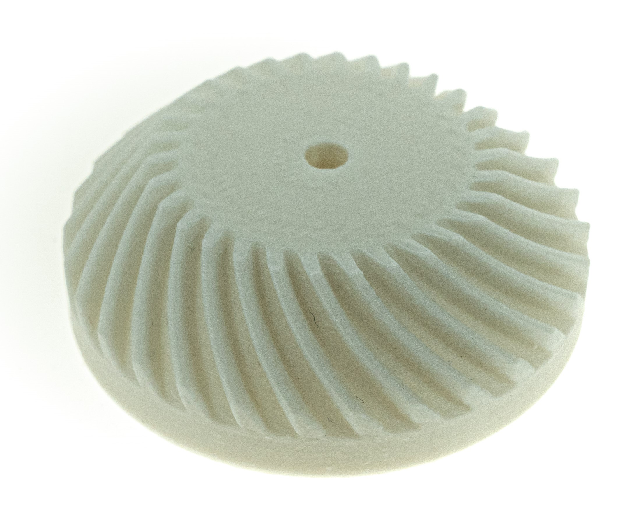

Jak byste hodnotili kvalitu těhlech výtisků? Materiál nejlevnější PLA.
Ozubené kolo průměr cca 4cm:
Testovací model PES, výška cca 5cm:
zezadu:
Vyplatí se upgrade na bambulab nebo voron?

Selic píše: 9. 10. 2023, 9:23 Jak byste hodnotili kvalitu těhlech výtisků? Materiál nejlevnější PLA.
zezadu:

Sancho, máš něco ke kvalitě samotného tisku?

Thomeeque píše: 9. 10. 2023, 10:03 Sancho, máš něco ke kvalitě samotného tisku? Za mě je to paráda (dál můžeš asi ladit jen rychlost), jsem zvědavý na vyjádření zkušenějších.
V strojírenství, doposud, se předměty s názvem "ozubené kolo" vyráběly v třídách přesnosti. Viz norma.
Takže by mě zajímalo, do které konkrétní třídy přesnosti, tento předmět, lze zařadit.
Je to nesrozumitelné?
t256
Příspěvky: 3027
9. 10. 2023, 10:10
elbarto píše: 9. 10. 2023, 9:37 Synci ... vy nechcete zkrátka vidět fakta. Pokud si budeme měřit péra na medvídkách, tak se daleko neposuneme. Dejte kur.. ten vajíčkovač, tam se ukážou možnosti tiskošek na vysutých převisech. STL je ve vlákně.
Na veci jako ten tvuj vajickovac nepoznas nic, zvlast kdyz ho vyfotis ze 2 metru kalkulackou 😀 (neuraz se zase). Je to velka vec s oblymi plochami bez potreby tisku detailu. Tohle v pohode vytiskne kazda tiskarna pokud ji nemas vyslovene blbe nastavenou. Problemy se poznaji nekde uplne jinde, podivej se treba na fotky ktere dal na minulou stranku robokop, tam je pekne v detailu videt spousta veci se kterymi mivaji tiskarny problemy. Fotku musis udelat tak, aby byly dobre rozeznatelne jednotlive vrstvy. I na te pitome lodicce poznas spoustu neduhu. Ten model neni nejaka nahodila konstrukce, je vytvoren tak aby tam bylo maximum problematickych veci pro FDM tisk. Samozrejme pro treba SLA bude vhodne jako test tisknout zas neco uplne jineho. Sosky cehokoliv dopadnou vetsinou vzdycky dobre, na nich nic moc nepoznas.
Napr. to Selicovo ozubene kolo vypada pekne, pokud ma spravne rozmery. Jen bych ho nedelal z PLA ale aspon z PETG kvuli mech. vlastnostem plastu.

9. 10. 2023, 10:53
Sancho Panza píše: 9. 10. 2023, 10:07
Třída přesnosti je vidlácká.
Při oměření dotykovou sondou je odchylka rozměrů do 0,3mm.
Model složený z těchto výtisků se točí bez problémů, což je účel.
