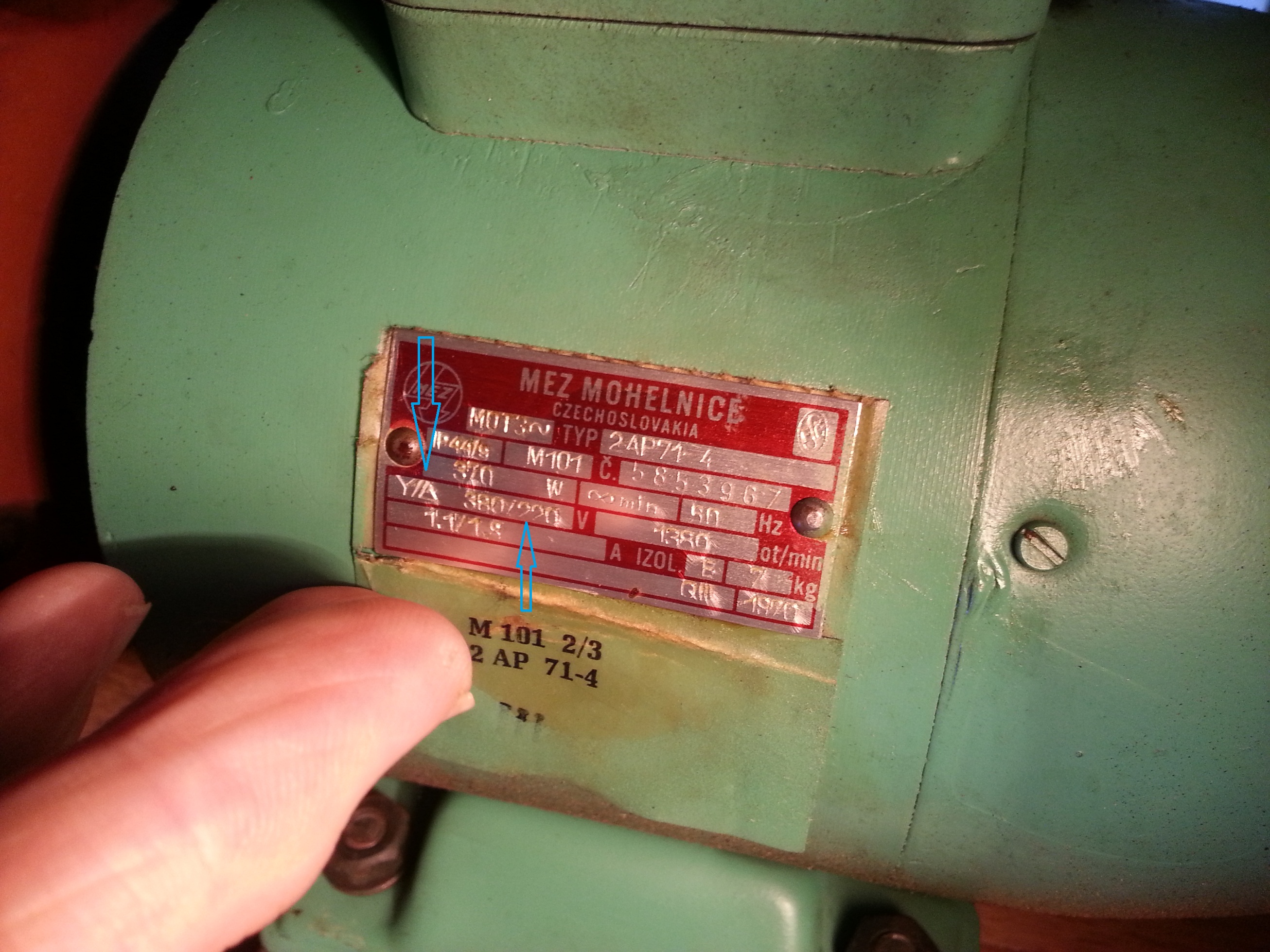

Ahoj.
Da sa sustruh MN-80A pripojit na jednofazove nap. 230V? Na stitku motora je napisane nieco ako hviezda/trojuholnik 380/220V. Vyznacil som to dole na obrazku.
Vymenit motor alebo nahanat frekvencny menic sa mi nechce ale mozno mi nakoniec ine nezostane.
Diky
Vyznacil som to modrymi sipkami

hledej "zapojení třífázového motoru v jednofázové síti pomocí kondenzátoru" (první odkaz je tohle http://elektrika.cz/data/clanky/dvfm000805" onclick="window.open(this.href);return false;)

Dakujem za link.
-Znizenie vykonu motora asi na 70 - 80 percent
-Rozbehovy moment sa znizi na 30-40 percent
Dufal som ze to bude jednoduchsie ale idem sa na to este pozriet. Mam o com premyslat :(
Dakujem

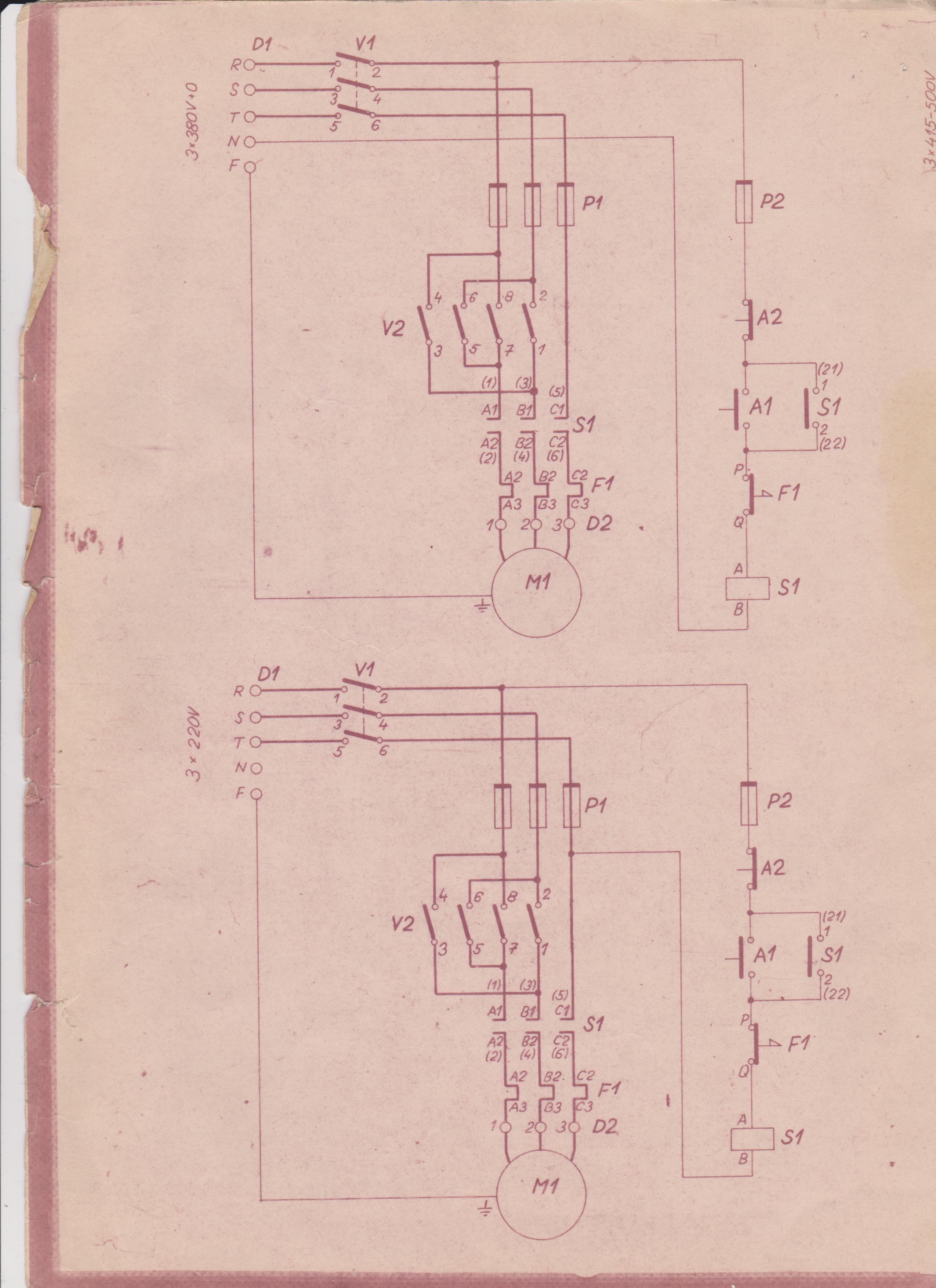

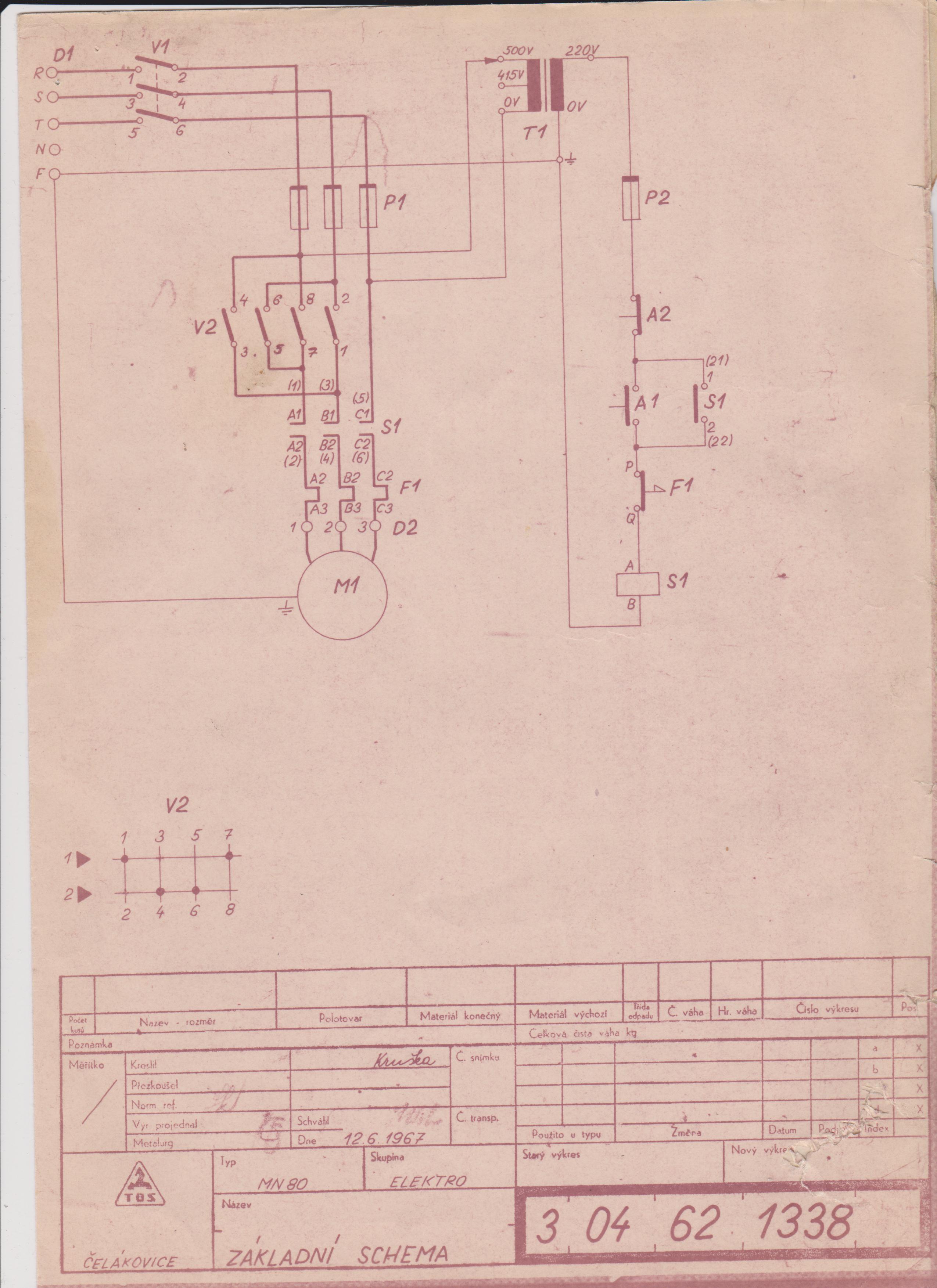

jakej máš model...tedy spíše rok cca a jak vypadá deska ,máš jen přepínač levá stop pravá ,nebo již máš tlačítka se samodrží (reverz přepínač + zelené a červené tlačítko)...atd atd

Je tam Vypínač V1, Prepínač smeru V2, Tlačítko štart A1 a Tlačítko stop A2. Toto schema som nasiel v manuáli co je dole v prílohe.
Dik

Rozeběh si dej před reverz V2 pak nebudeš muset mít tlačítko doleva doprava zůstane ti reverzace tak jak je a když seženej ještě jeden modul pod tlačítko A1 který tak použiješ jako spouštěcí a zároveň rozběh pomocnou fází .Zůstane ti původní komfort ovšem při sníženém výkonu.

Já bych na Tvém místě koupil frekvenční měnič a pořešil to tím... Origo motor v MN80-ce je slabej i na tři fáze, natož připojenej na 230. Bude ti to když kapku zabereš ztrácet otáčky, klesat řezná rychlost a kudly půjdou do háje. :(
Měnič pořídíš na Aukru nebo i tady do patnácti stovek, myslím, že to za ten komfort stojí. :wink:
