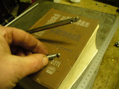

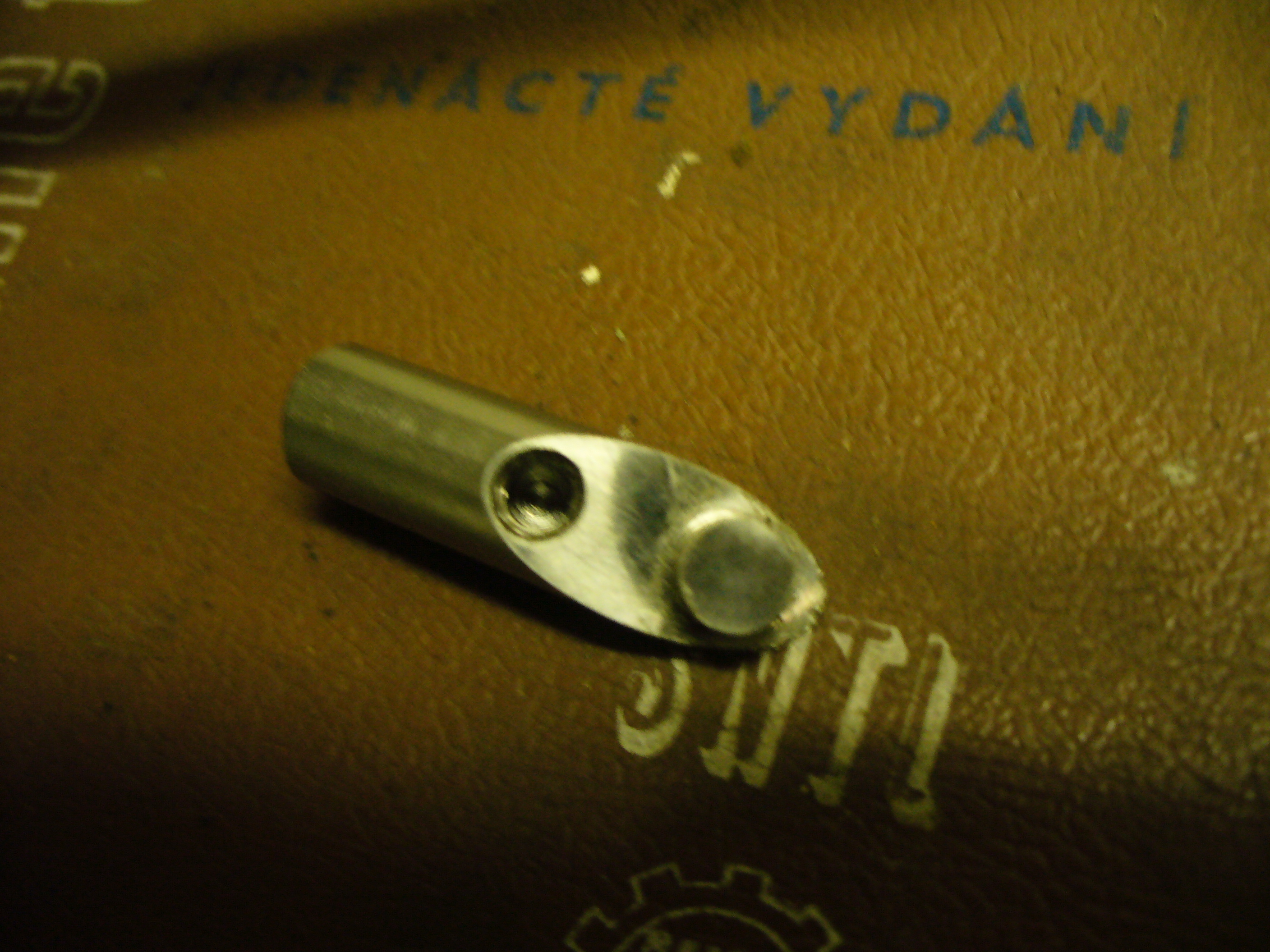

Frézování čepu 10tk frézou a díry 3,3mm tk frézou 3mm, závit M4 zatím ručně. Mat. nerez.
Naposledy upravil(a) Jan Danda dne 2. 2. 2015, 9:42, celkem upraveno 1 x.

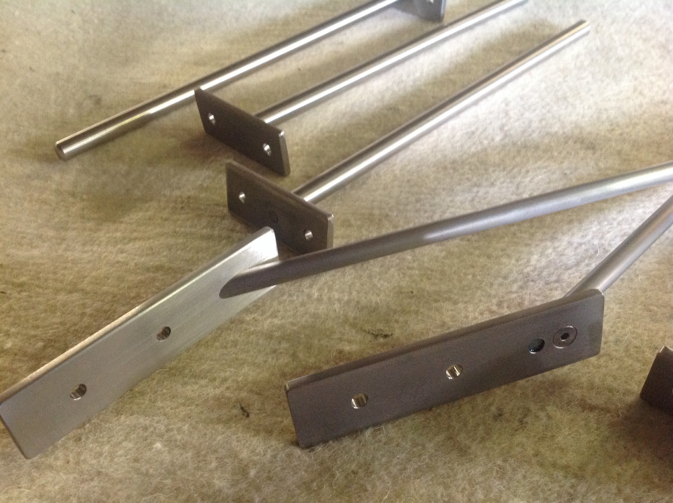

Pro držáky na stříšky dveří k jurtám. Tohle je jen odřízlej konec.

3. 3. 2015, 5:13
Držáky plachty nad dveřma. Kolega je odvezl dříve než jsem stačil vyfotit, tak je včera vyfotil.

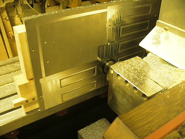

18. 5. 2015, 11:20

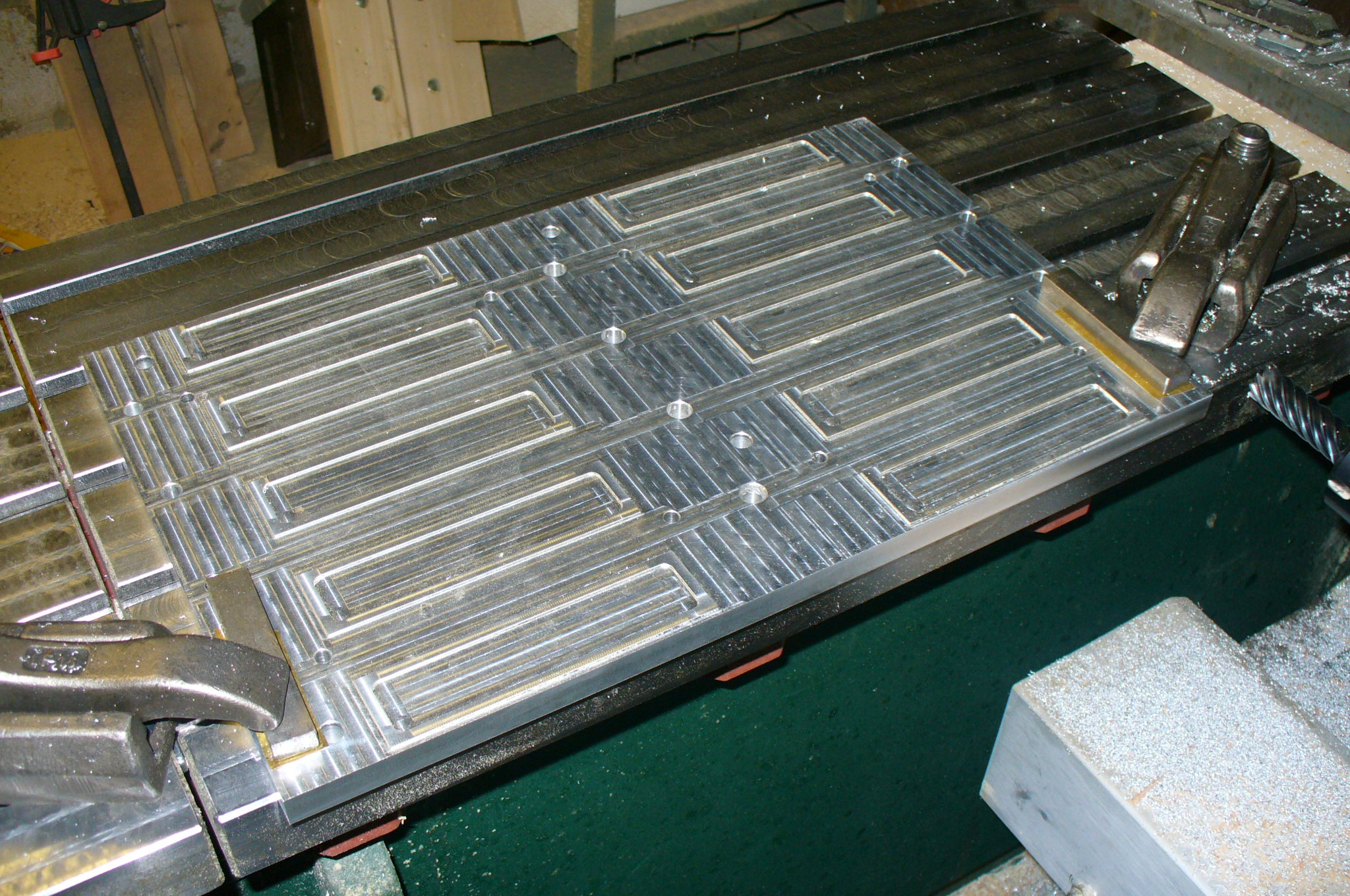

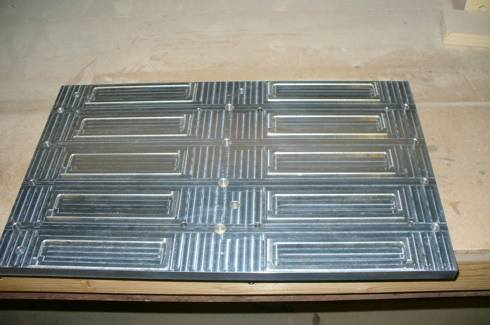

Výroba patrice z duralu.Rozměr 266*430*14,5mm
Naposledy upravil(a) Jan Danda dne 18. 5. 2015, 11:36, celkem upraveno 1 x.

18. 5. 2015, 11:24
Frézováno hrany tk16

18. 5. 2015, 11:28
Posuv jen kolečkem.

18. 5. 2015, 11:32
I když se to nezdá, celkem dost práce.

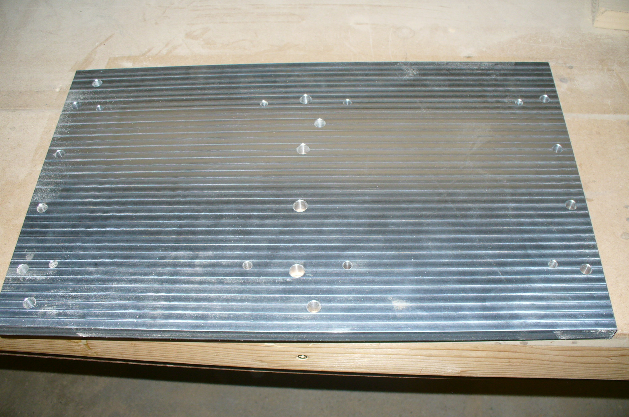

18. 5. 2015, 11:34
Druhá strana.
