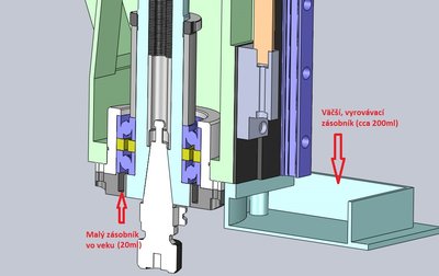

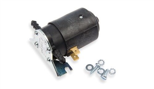

Hovoríš, že dlho nevydrží? Ale asi záleží aj od typu čerpadla, toto čerpadlo, čo mám na mysli je origo od Litovelu, vyzerá celkom kvalitne (mám ho doma na pokusy). Máš odskúšaný nejaký konkrétny typ?
To čo mám ja namysli (viz. obrázok) je to zubové čerpadlo s bronzovými kolieskami. Riedky olej by snáď zvládlo, len neviem či by sa neprehrievalo po dlhšej dobe, lebo to nie je na trvalú prevádzku určené.
Čerpadlo na naftu by mohlo dobre fungovať, vďaka za tip ;)
O spôsob prívodu oleja k ložiskám mi až tak nešlo, mám ho viacmenej vyriešený. Skôr mi ide o to, čo potom s olejom ďalej, keď pretečie cez ložiská až úplne dolu na veko predného ložiska. Nemôžem jednoducho odviesť olej samospádom, lebo nie je kam, keďže veko ložiska je úplne dolu. Rozmýšľal som nad zásobníkom oleja dolu, za vretenníkom. Musel by mať dostatočný objem, tak to je trochu problém, lebo musel by byť dosť veľký a asi by trochu zavadzal. Alebo ploužiť čerpadlo, na odsávanie oleja spod ložísk?
To odsávacie čerpadlo by však muselo ťahať rýchlejšie, ako by olej pritekal (aby nemohlo dôjsť k zatápaniu ložísk olejom) a tým pádom by ťahalo aj vzduch a asi by to "chrchlalo" ako keď u zubára človeku odsávajú sliny. A to nechcem, aby to chrchlalo :)

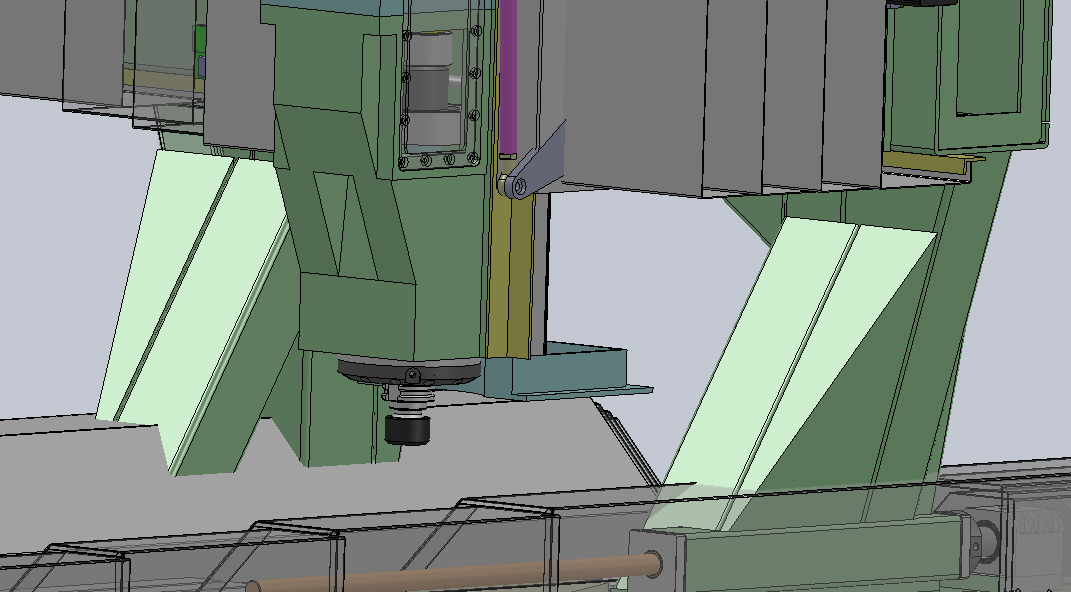

filla píše:to mazani by bylo nejlepsi primo z vany na spodku skrine, vackovou pumpickou a rozvodem trubickami a skapnutim do loziska a ozubeni, v podstate tak, jak je to vetsine stroju
Asi máš na mysli, že to je tak riešené na väčšine klasických strojov. Lenže na klasických strojoch bol vretenník obyčajne pevný a olej z vretenníka mohol byť relatívne bezproblému samospádom zvedený do zásobníka kdesi v podstavci stroja. Bolo by to ideálne, ale ja mám problém s tým odvedením samospádom, pretože najprv by musel olej ísť proti gravitácií na suport a až odtiaľ samospádom dolu do zásobníka s olejom v podstavci stroja.
Tento samospád by pravda fungoval a j v mojom prípade, len by to nesmelo nasávať vzduch. Zatiaľ to mám vymyslené takto:
Ale nie som moc spokojný s tým väčším zásobníkom, lebo asi bude trochu zavadzať pri obrábaní a okrem toho je stále dosť malý.
Poznámka: Tie dva zásobníky majú byť, samozrejme, prepojené hadičkou.

čerpadlo do ostřikovačů je stavěné na obrovský výkon po krátkou dobu. trvalý chod nevydrží, jen kdyby se snížilo napětí.
jinak často odejde guferko k motoru a pak olej zničí komutátor (vyhoří)
Možná bych udělal mazání vzduchové s olejovou "mlhou".
Nic se nehýbe, nic se neopotřebovává. Množství se dá nastavit hodně veliké i když to nebude jako z kohoutku. A přebytečný olej tlak vzduchu vytlačí spodní hadičkou zase ven.
Případně to zkombinovat. Olej do vřetene tlačit zubovkou a vzduch cca 0,2bar jej vrátí i malou hadičkou kamkoliv.
Pokud nebude vadit že je ve vřeteni nějaký přetlak.

4. 8. 2014, 5:38
Znížiť napätie na tom čerpadle od ostrekovačov som skúšal, zdalo sa mi že pri 6 V to už nemá výkon.
S tým vzduchom to neznie zle, možno by som sa na to dal. Ale s pretlakom to asi nepôjde, lebo hore sú prechody pre tiahla, ktoré ovládajú vidlice radenia a prechody pre hadičky a káble atď. a okolo vretena je zasa štrbina, tam by to unikalo. Ale možno by nebolo od veci použiť na odsávanie podtlak vzduchu. Keby som použil tenkú hadičku, prípadne viac, možno by to ani nechrchlalo.
No ešte sa uvidí, lebo som sa dozvedel, že asi nenájdem olej, čo by sa kamošil s remeňmi.

Oliver Rovný píše:
mel jsem na mysli dole na hrideli ve vreteniku excentr, nebo polygon kvuli vyvazeni, jehoz vrcholy pri otaceni vretene budou mackat pumpicku, ktera dopravi trubickami olej nahoru na mazana mista a ten gravitaci stece a vse se opakuje, stejny pricip jeky je u benzinovych sekacek, uz jen kvuli spolehlivosti,
