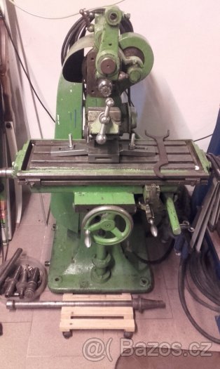

Hezký stroj FHJ-9 kolik je asi hmotnost 570kg ?
pákový -hřebeny ? na sériovku perfektní -omotorovat :mrgreen:
a jaké je číslo inzerátu -no v rámci utajení ...
Pavel Boukal = raketa
:D :P
tahle je hezčí -má jen 350kg :D

pavlaxy píše:Děkuji :D ... 739 prohlédnutí a další má 129 zájemců
:D :P
U něho jsem už byl a má tam toho vcelku dost, jenže s cenama žije na jiné planetě. U něho musíš hodně smlouvat a chovat se jako že o ten šrot moc nestojíš. :D
