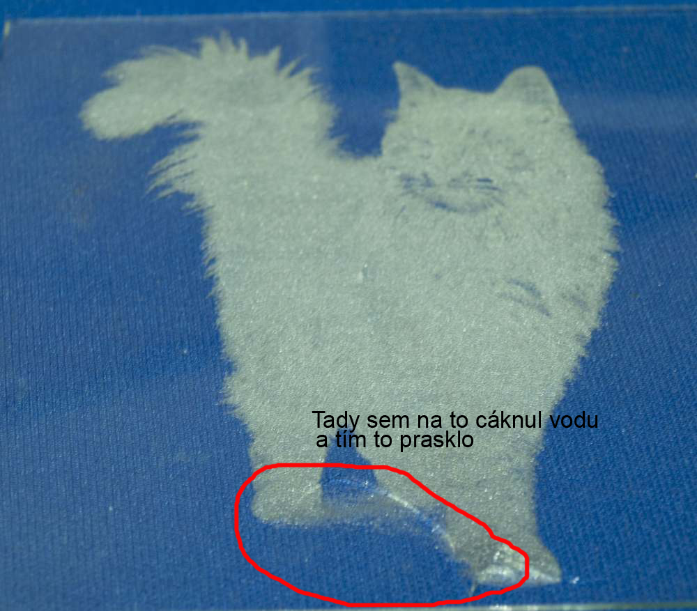

13. 3. 2015, 1:48
No vyzkouším ten cermark LLM6000. Uvidíme jak se s tím popasuju :).
Ještě Hadesi psal jsi něco o té přenosce co používáš při graviru skla.Proč to ta mvubec lepíš? Zkoušel jsem sklo bez čehokoli a uplně v pohodě to bralo. Tak pravě tu folii moc nechápu.
Hades
Příspěvky: 1196
Bydliště: Praha; Mimoň
13. 3. 2015, 5:22
tak nějak z principu, nemá to zpětnej odraz, je to normální papírová přenoska

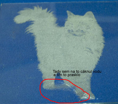

Hades
Příspěvky: 1196
14. 3. 2015, 7:19
tady je ta kočka na skle...
ale jinak je to lepší než na fotce
