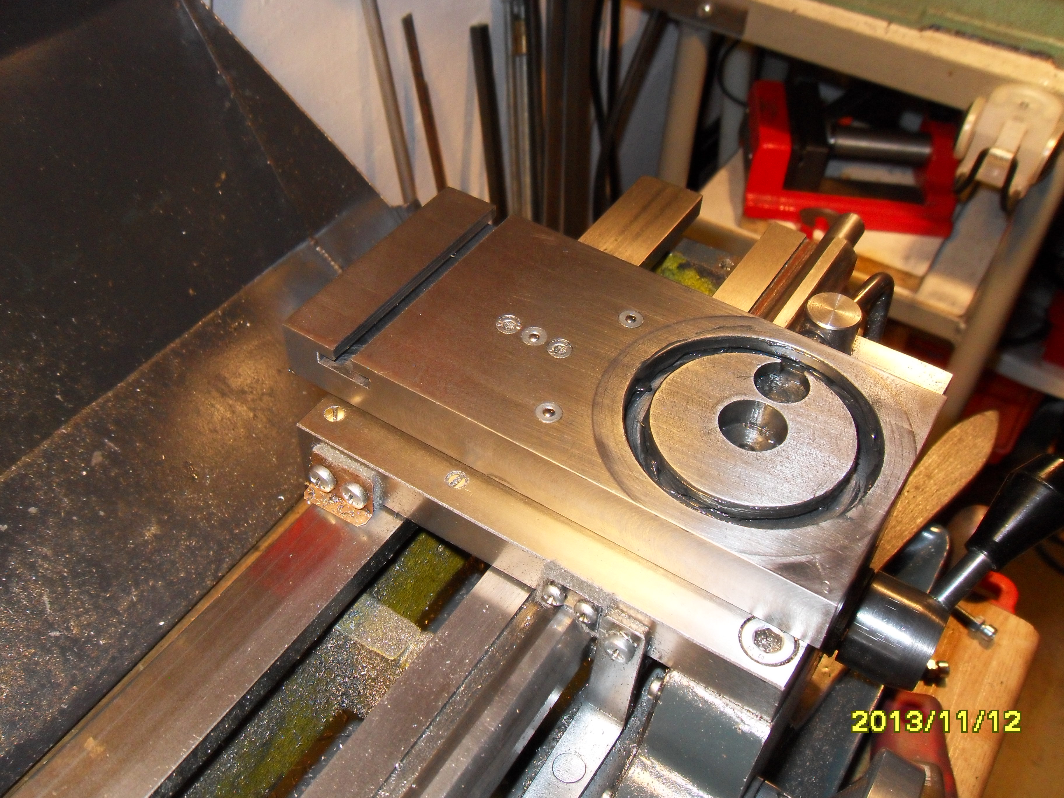

Mám dotaz. Jsem schopen na mém stroji vyfrézovat T-drážku do litiny? Zkoušel to někdo na podobných strojích? Díky za info.

[img]
[/img] Jde to líp, než bys čekal. Před časem jsem se snažil vytvořit novou točnu u svého soustruhu a nebyl to žádný problém. Vzhledem k nedostatku místa a nedostatku vhodného nástroje (potřeboval bych frézu s dříkem 6 mm) jsem T drážku vytvořil takhle. Konstrukčně to trochu "pokulhává", ale v praxi žádný problém. Tím jsem si vyzkoušel frézování "T" drážky do litiny na podobné frézce, jako máš Ty. Tak s chutí do toho! :D

Díky za povzbuzení :) . Co se líp frézuje, litina nebo nějaká automatovka?

29. 10. 2014, 11:32
Nesrovnatelně líp litina, teda aspoň na těch sráčích, co vlastníme.
